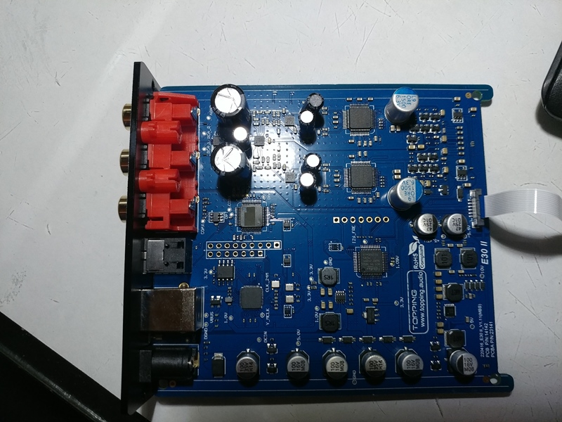

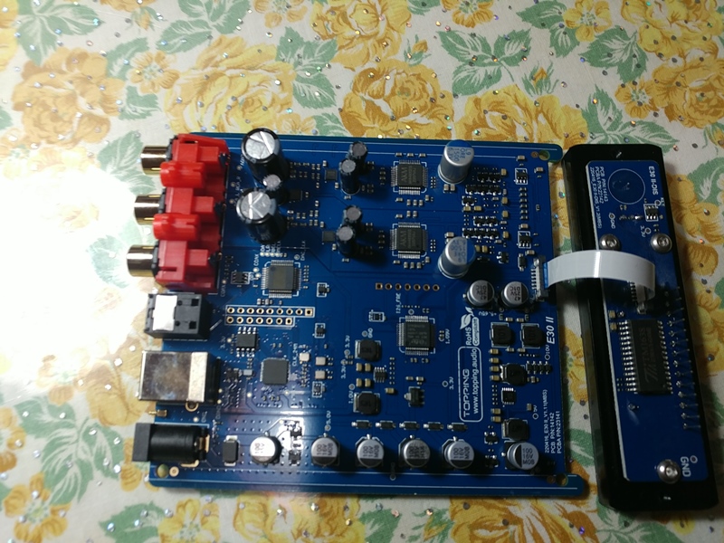

Lemić Napisano Novembar 10, 2022 #1810 Napisano Novembar 10, 2022 On 11/3/2022 at 11:47 AM, Mikorist said: Za sve ovo je kriv @Mikorist i njegovo kupusanje malenog Toppinga D10. On 11/3/2022 at 11:12 AM, Mikorist said: Lemiću ili neću lemiti ? On 11/2/2022 at 6:34 PM, Lemić said: Pitao sam Mirkana šta bi moglo da se čačne, tražio je sliku, sad ju je i dobio. Ono što se videlo, operacioni ima dve ounake 6863 D i 2127 C, zatim, SMD kondiši, 100mf 35v, 100mf 16v, 47mf 25v, stojeći10mf 50v, 47mf, 35v. Ovo sve bi zamenio boljim, pride otpornik od 100Koma za ulaz, ima li ko šta da ponudi, ili da uputi šta gde i kako, hvala? Moram da pitam, jesam li ja ne nekim merama, policijski žargon, pa niko ništa da predloži? Našao sam Elne silmic kod Hificollective, ali SMD Vishy ima jedna vredniost u Mouseru, druga kod nekih Nemaca. Danas dobih preporuku da uzmem Oscone, tako da sam sad na muci i dilemi. No, reče mi Šolaja da se obratim Vremeplovu i poslušah ga, oni se snabdevaju od dvadesetak dobavljača i reče mi Zoran da pošaljem vrednosti koje mi trebaju i da će mi on predložiti šta misli da je dobro za auduo, pored onoga što perferiram, ala Elne. Takođe, nisam znao da umesto SMDa mogu da se stave bilo koji kondiši, samo da može sve da se spakuje u kutiju, ponudio se Petrović da mi i on uradi zamenu duvaljkom, tako da je praktično izbor proširen, pa pitanje, šta bi od tipova elkosa bilo najbolje da se uturi umesto postojećih, neki su Rubikon? Hvala.

Lemić Napisano Novembar 10, 2022 #1813 Napisano Novembar 10, 2022 Kad spomenu mehaniku, moj drugar, inače odličan mehaničar, kad god može, kaže, "dobro ti je ovo, teraj", znam da zna, radi dobro ali ne do ekstrema, a ja sam sušta suprotnost, nemilosrdan sam kad je kvalitet u pitanju. Isto je i u ovoj branši, komentar Miroslava Petrovića je bio, "ne diraj ništa", ali pošto me naravno zna da nemam mira, ponudio se da mi zameni te SMD elemente. Ne radi se o poverenju ili ne, Gosn Nebojša Maričić je poslednji od velikana stare i prve garde, po mom mišljenju i najbolji, on mi je izabrao elkiće ali džaba kad ih nema u razumnoj nabavci, a da kopam po svetu, pa baš i nebih. Osim Miroslava, malo ko bavio digitalijom a da mi je baš blizak, sa Rogićem sam prekinuo odnos još ohaha, Solaja je davno batalio digitaliju, tako da ruke i pristup ne treba mešati. Meni se dopao koncept diy, mislim da ovde ima prilično iskustva i zato sam i postavio ponovo pitanje, bez obzira na Gosn Nešu, ni on se ne bavi duboko u digitaliji, a ovo što meni uradi je čisto prijateljska obaveza, tako da kažem, znamo se preko četrdeset godina, a sad mi je prvi komšija, zid nas deli. Mirkan me je zaista uvukao u celu priču i za izbor Toppinga i za lemljenje i sad gotovo, čim sam se primio, teško da ću odustati. Naravno da je opcija jovonanovo bolja, međutim, nekako mi se nisu složile kockice, šta, kako, zašto, sakim,...Ako ima predloga, ima, ako ne, tutnuću nešto, mada zaista, dakić nije uopšte loše skockan, nema sorežni kondiš, kako mi se čini. vladd je reagovao/la na ovo 1
NIXIE Napisano Novembar 10, 2022 #1814 Napisano Novembar 10, 2022 pre 5 minuta, Lemić reče nema sorežni kondiš, kako mi se čini. To je bitno, jer kad stave polarisane elektrolite na put signala, sasvim je tužna priča.

Lemić Napisano Novembar 10, 2022 #1825 Napisano Novembar 10, 2022 Ja sam takođe jasno pitao za preporuku za kondove, a ne, da li ću, ili neću, dobiti nešto ili ništa njihovom zamenom. Na D10 sam samo bajpasom dobio lep rezultat, nije to isto što i zamena, ali očigledno ima smisla. Uzgred, jedan SMD liči malo da se naduo izgleda, još jedan razlog za zamenu. Natrčo sam na temu na netu, 127 strana, naći će se već nešto, mada mi se čini da će svilena Elna biti izbor.
Zen Mod Napisano Novembar 10, 2022 #1826 Napisano Novembar 10, 2022 Elna, Panasonic, Rubicon, Nichicon, Vishay, Philips, CDE Vremeplov - Panasonic Lemić and LightMatic je reagovao/la na ovo 2
