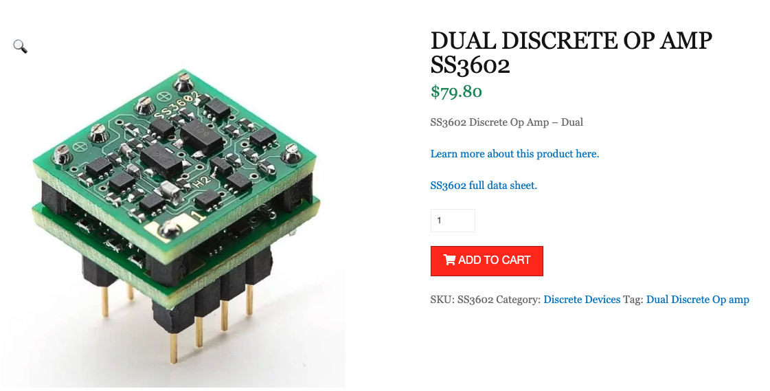

Кад смо код хајпа, имам у буџаку опамп Moon оса овог сајта, не служи ни ничему јер одавно нисам на опамп-има.
Разумнија цена за дуал дискретне:
http://www.audio-gd.com/Pro/diy/OPA/OPAEN.htm
Sent from my iPhone using Tapatalk
Tom Musesu nikakva reklama i price partizanke ne moze da izdigne slu rejt, i to da zanemarimo postavljanje uslova za izlazni sving napona, malo je slabasniji izlaz.
Nezgodno je porediti stare i nove opampove, novi su par klasa iznad u nekim detaljima, samo je pitanje sta kome treba od tih detalja.
Za sparkosa i slicne je gotovo obavezno da budu skupi, koliko tu treba selekcije komponenti i odabira...i vremenski i kolicinski
