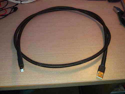

Lemić Napisano Novembar 29, 2019 #314 Napisano Novembar 29, 2019 23 hours ago, Doktor said: Žališ se ovde, a kao da ne znaš gde živiš. Nije Toronto, a nije ni Paris. I te kako znam, al neću tako i ako moram, ali ne mogu da oćutim barem, pogotovu što pamtim i znam za bolja vremena u istom ovom mestu koje je danas verovatno iza pomenutih gradova kao i mnogih drugih, zato ću nastojati svoje ćere da usmerim negde drugde. Nego, da zatvorimo zaludan of i vrenem u temu. Tražih juče USB kabl, onaj A na B, ništa što bi valjalo a da je kraće, svi 1,8m a meni dosta ispod jednog metra. Šta se može naći uključujući i pravljenje, imam par od profi štampača koje ću da probam, pravim razliku između žica, mada ne sa ovom vrstom? Ima li ko šemu uređajćića, šta se sve tu da apgrejdovati osim operacionih? Napajanje iz PC-a je svakako najgrđa tačka, to bi trebalo da se eliminiše, neko gotovo ili pravljenjo, nisam vičan elektronici i moj diy je prevashodno želja koju neko mora da realizuje, tako da sam otvoren za saradnju. Sinoć sam uspeo uz pomoć drugara da pustim DSD, to nešto nije ferceralo nit mi se sviđalo sa AIMP plejerom. Uz Topping dolazi podrška za JRiver i Foobar, ASIO drajver, Album Plejer i Fubar nismo uspeli da pokrenemo, očigledno da je i za ovo potrebno angažovanje i znanje koje nemam, no, snaći ću se, zašta služe drugari uostalom. Sinoć je drugar malo poslušao, nije audiofil ai je uočio razliku između nedirnutog Philipsa 1541 i Kineza, sve na strani Toppinga. Taj CDP je možda samo prebačen u NOS mod, rezervni primerak i dobio je laser koji je pravio probleme, pa je moguće da je to degradiralo zvuk vremenom. Ja sam jako dugo na TDA 1541, drugi CDP je kompletno svojevremeno uradio Rogić ubacivši u šasiju Model DAC, kad ga budem uskoro revitalizovao, napraviću direktnu komparaciju, mada po sećanju, Kineza smatram u naj manju ruku ravnopravnim.

NIXIE Napisano Novembar 29, 2019 #316 Napisano Novembar 29, 2019 58 minutes ago, Lemić said: Tražih juče USB kabl, onaj A na B, ništa što bi valjalo a da je kraće, svi 1,8m a meni dosta ispod jednog metra. Šta se može naći uključujući i pravljenje, imam par od profi štampača koje ću da probam, pravim razliku između žica, mada ne sa ovom vrstom? Imam ja jedan odgovarajući pravljeni USB A/B (onaj narandžasti naravno, u crnom snake skin-u) ako hoćeš da probaš. Mislim da je oko 1m dužine možda malo duži, moram da proverim. Kod Mike je dao dobar rezultat u odnosu na fabrički, što ne znači da će i kod tebe biti tako. Ova verzija ima sve četiri žice i širm okolo, odgovara DAC-u koji se napaja iz USB priključka. Konektori su ovi, samo u stvarnosti nisu baš tako žuti kao na njihovim slikama https://www.aliexpress.com/item/1378519443.html

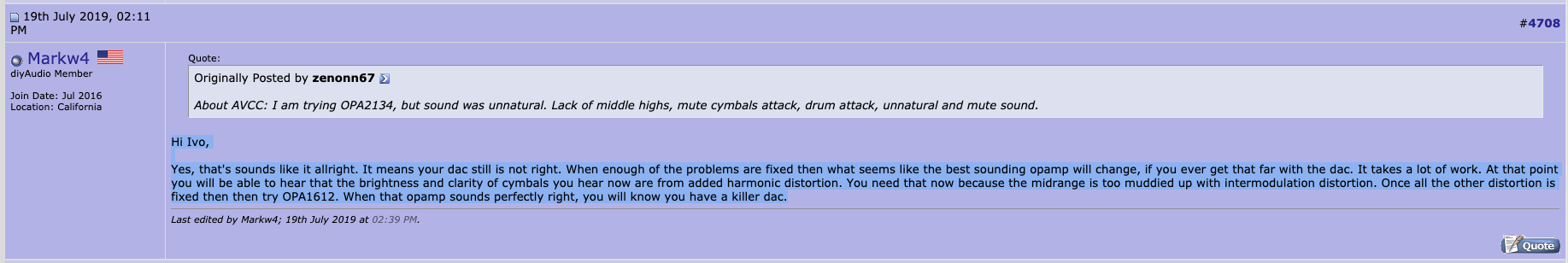

Mikorist Napisano Novembar 30, 2019 #325 Napisano Novembar 30, 2019 11 hours ago, Spachek said: Topping D50S? Topping D50 da. Evo merenje za D50s Jako je slicno merenje sa mojim modifikovanim D10 - isti OPA su u izlazu On 11/23/2019 at 10:36 PM, Mikorist said: D10 sa OPA1612AID Jao slicno svi izgledaju. U rasponu od 100-400$ No nije sve u merenjima. Lemić je reagovao/la na ovo 1

krca44 Napisano Novembar 30, 2019 #329 Napisano Novembar 30, 2019 Topping D10 i D30 ? Razlika u ceni nije velika. Vidim da su chipovi za DAC drugaciji, Sabre i AK ali sem toga i nekih navodno oridji Wima i slicno... ima li neke kvalitativne razlike zbog koje bi se razmatrao D30 ?
Mikorist Napisano Novembar 30, 2019 #330 Napisano Novembar 30, 2019 2 hours ago, Lemić said: Mislio sam na šemu Toppinga D10. Shemu analognog dela sam kacio negde na predhodnim stranama. Analogni deo vise pasuje za OPA1612AID nego za OPA2314PA Nema nikakvih oscilacija kad se zameni. 1612 je jednostavno najbolji - u kombinaciji sa ES9018K2M 2134PA - je ubacen zato sto je jeftiniji deo . Racunica im je tipa na 10.000 komada - pa pomnozis .... .
