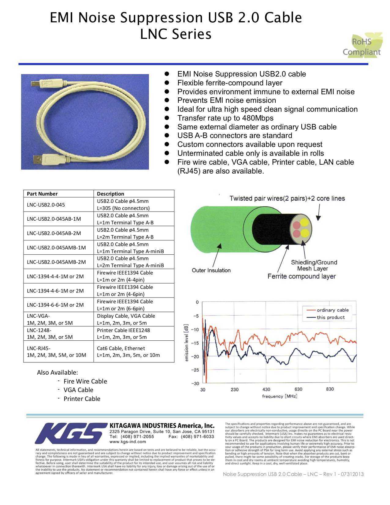

Mikorist Napisano Decembar 2, 2019 Share #366 Napisano Decembar 2, 2019 On 11/29/2019 at 10:21 AM, NIXIE said: ovo burazeru. nesto mu dodaje u zvuku. pojma nemam kako - kad samo pice 010101010101..... cuces sam Lemić je reagovao/la na ovo 1 Link to comment Podeli na ovim sajtovima More sharing options...
NIXIE Napisano Decembar 2, 2019 Share #367 Napisano Decembar 2, 2019 3 minutes ago, Mikorist said: ovo burazeru. nesto mu dodaje u zvuku. pojma nemam kako - kad samo pice 010101010101..... cuces sam Ako sad imaš odvojeno napajanje, može jedna žica u kablu da se otkači, ona za +5V. Ne znam koliko to utiče na zvuk. Kod nekih DAC-ova mogu da ostanu samo dve žice za data, a kod nekih treba i ona treća za GND inače ga ne prepoznaje PC. Moram napraviti bolji USB kabal, samo još ne znam kako. Lemić je reagovao/la na ovo 1 Link to comment Podeli na ovim sajtovima More sharing options...
Mikorist Napisano Decembar 2, 2019 Share #368 Napisano Decembar 2, 2019 4 minutes ago, NIXIE said: Moram napraviti bolji USB kabal, samo još ne znam kako. Meni bolji ne treba. Btw. +5V je raskacio Guja na injektoru - bukvalno ta zica visi u vazduhu Link to comment Podeli na ovim sajtovima More sharing options...
NIXIE Napisano Decembar 2, 2019 Share #369 Napisano Decembar 2, 2019 9 minutes ago, Mikorist said: Meni bolji ne treba. Btw. +5V je raskacio Guja na injektoru - bukvalno ta zica visi u vazduhu To je morao da uradi čim je dodao eksterno napajanje. Ta žica ne visi, sa druge strane je vezana na +5V u PC, zato je treba otkačiti u kablu. Najbolje je da je u opšte nema u kablu ako nije potrebna. A da li stvarno to utiče na zvuk, to ne znam dok ne probam. Lemić je reagovao/la na ovo 1 Link to comment Podeli na ovim sajtovima More sharing options...

Mikorist Napisano Decembar 3, 2019 Share #371 Napisano Decembar 3, 2019 9 hours ago, NIXIE said: Moram napraviti bolji USB kabal, samo još ne znam kako. obrati paznju na merenje gore - kabl kao izolaciju ima sloj ferita - gde naci takav - koji ima omotac od ferita po celoj duzini ? inace ovakvi kablovi - ne koriste se za audio - koristi ih avio industrija i NASA -za odredjene merne uredjaje i interfejse koji su pod udarom - ometaca signala Lemić je reagovao/la na ovo 1 Link to comment Podeli na ovim sajtovima More sharing options...
