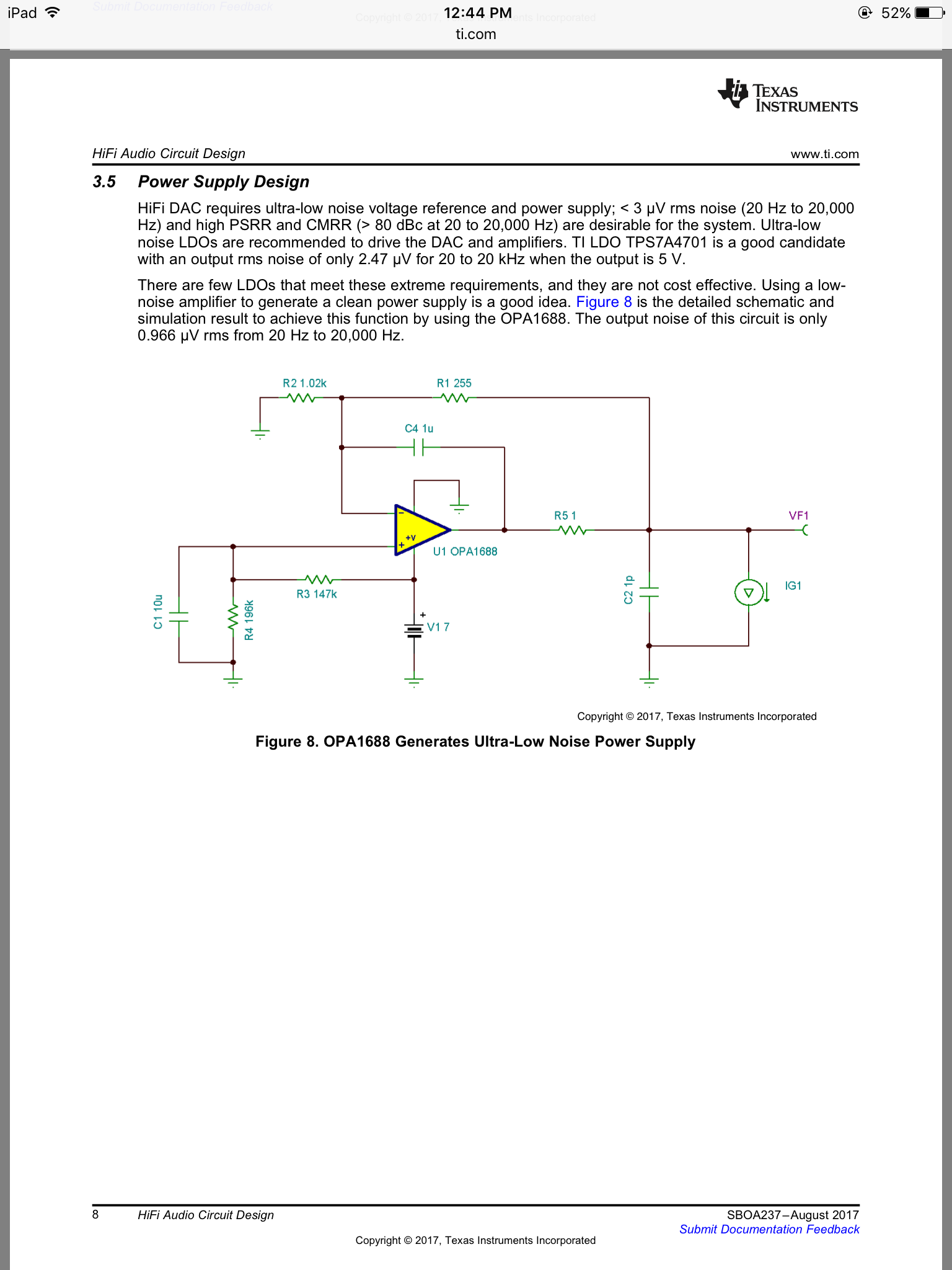

mutayu Napisano Avgust 27, 2019 Share #224 Napisano Avgust 27, 2019 Ja se ponadao da ce da turi OPA 1688 kako predlazu teksaski instrumenti... Link to comment Podeli na ovim sajtovima More sharing options...

mutayu Napisano Avgust 27, 2019 Share #230 Napisano Avgust 27, 2019 24 minutes ago, Mikorist said: Jok. Turam sta Iron SE najvise voli Mislio sam 1688 u power supply. Ovako nesto: Link to comment Podeli na ovim sajtovima More sharing options...

Mikorist Napisano Avgust 27, 2019 Share #232 Napisano Avgust 27, 2019 19 minutes ago, mutayu said: Mislio sam 1688 u power supply. Ovako nesto: To vec ima u DAC - zato ZEN kaze da necu da provalim razliku sta god da stavi. Ali cu da provalim razliku izmedju USB od laptopa i odvojenog napajanja. Link to comment Podeli na ovim sajtovima More sharing options...
