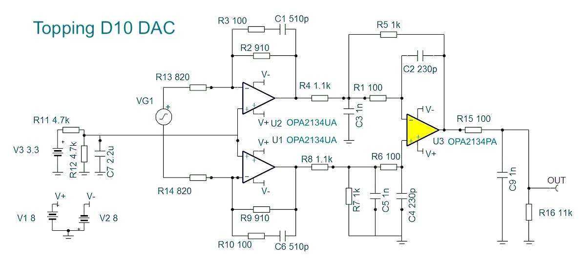

Evo je sema sa BIG DIY
A evo sta covek kaze za ovu shemu - zato nista nisam prepravljao

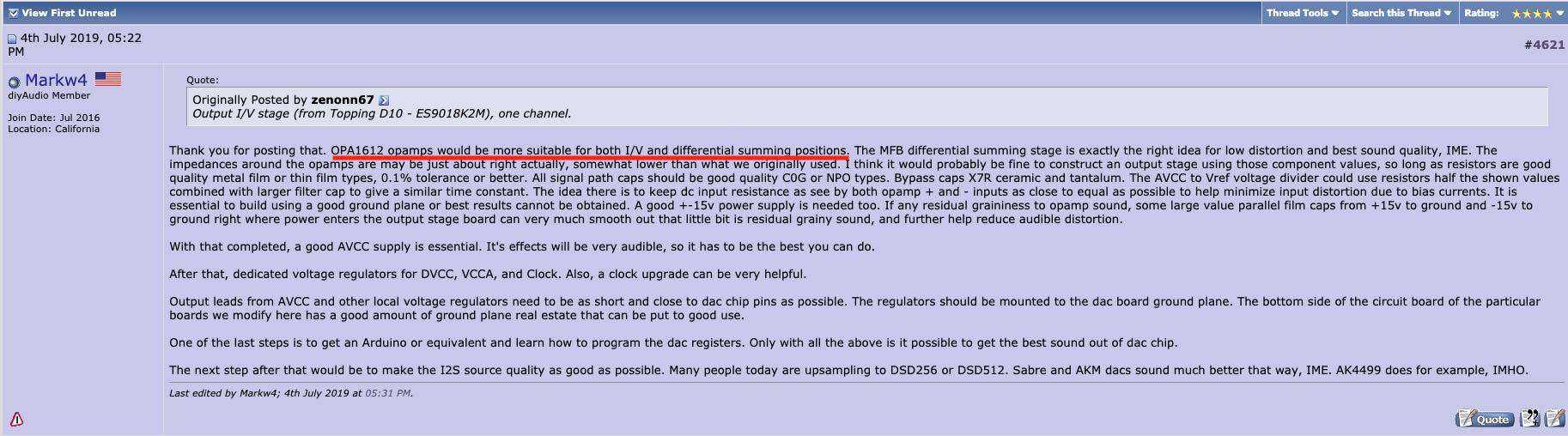

On 11/29/2019 at 2:12 PM, Mikorist said:
promene
mu se OPA-mpovi - i to će
Jesi li ti beše probao neke diskretne OP u tom DAC-u?

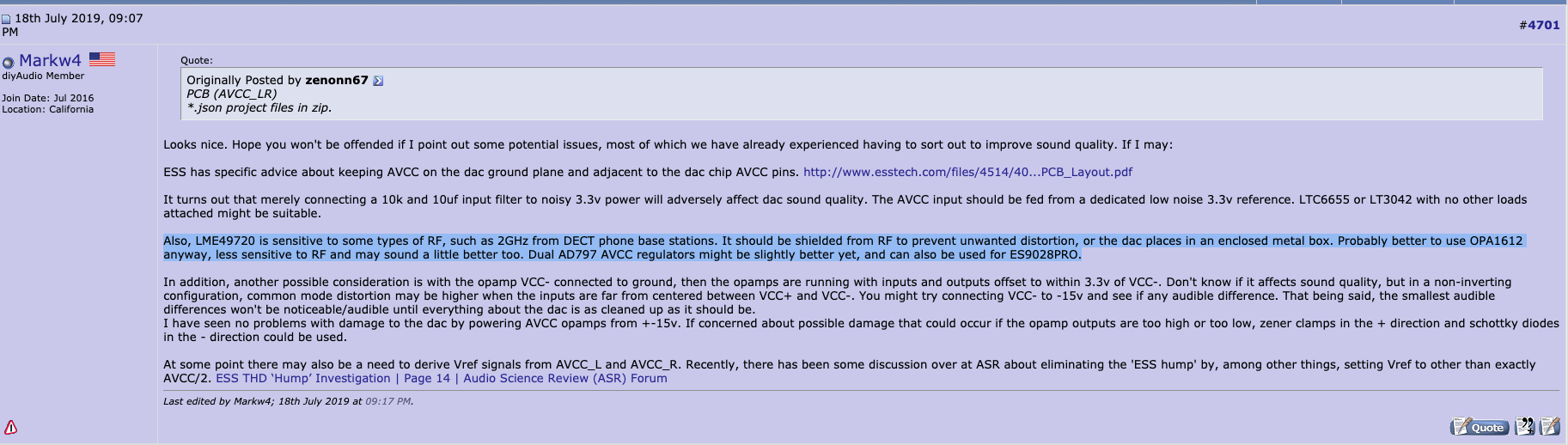

Verujem, tako uostalom i zvuči u nedirnutoj postavci, analogija može da bude mlitava, bez dinamike, da nema bas ili visoke itd. al nema ništa da smeta i to je osnovni problem digtalije, barem za mene. Na prvi ton sam osetio obećavajuće, zato sam se uostalom i zakačio na forum, da isteram još više.
Ovde su čipovi koje spomenuh:
" Instead of going for 3 x OPA1612 like they did on D50, newest one has only two of them and a DIP8 socketed LME49720 op-amp – I know this chip pretty well, this is basically an updated LM4562 that everybody hailed as among the most detailed op-amp on the market. It seems that this change impacted the channel cross-talk quite a lot, it sits now at an impressive -130 db compared to just -116 on D50. "

LME 49720 sam probao u Marantz CD plejeru, imaju malo hladniji i klinički čist zvuk, čistiji od drugih OP koje sam probavao. Međutim utvrdio sam da mi ipak malo lepše i prirodnije zvuče stari OPA 2604, i ako su ovi LME noviji i bolji po specifikacijama. Možda zato što OPA imaju fetove na ulazu a LME su sa bipolarnim tranzistorima.

Nego, jel ima smisla samo jedan operacioni da se zameni, taj što ide na podnožje, ja inače volim postupno da graduišem?
Nema. Taj na podnozju ne utice na karakter zvuka ista.... Ona dva iza da.
I to na boju tona -- jacinu -- dinamiku...
I to sam ustanovio kad Sparkos stavim... Skoro nikakva razlika. A na maticnoj je nebo i zemlja - jer je taj jedan i izlaz i sve.
Taj na podnozju je LPF/Outputstage - ni decibel pojacanja ne donosi.
A kad ubacim Sparkos na maticnu - usi otpadaju na slusalicama -od decibela.
Sve u svemu - da bi dobio - punu jacinu zvuka na D10 - mora sva tri da se zamene odjednom.
