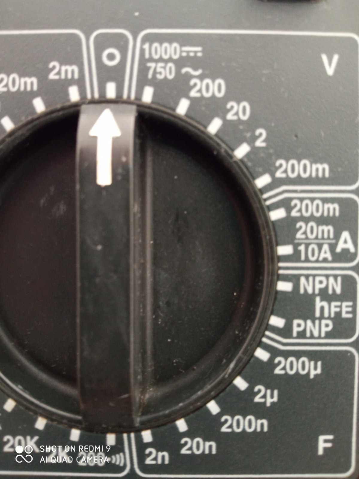

vladd Napisano Februar 21, 2021 #24 Napisano Februar 21, 2021 Ne treba mu cevni, ali bi bilo dobro da ima opseg do 2V (ili 2,5V), za male napone, zbog greske instrumenta, posto se daju greske za opseg, tipa 1% i 4 cifre, sto bi bilo 20 milivolti +cifre, pa bi bilo da 2V AC prikazuje kao 1.984 do 1,976, cak je nebitno da li je RMS zbog relativnog merenja, meri se napon i 1/2 napona, pa je otpornost bitna. I naravno ili na 400Hz ili na 1kHz merenje, zavisno od sposobnosti instrumenta i tretiranja, ali samo ultradobri sa dobrim AD konvertorom imaju stabilan "crest factor" u sirem opsegu. Pa je ukupna greska merenja izlazne otpornosti solidno smanjena.
Zen Mod Napisano Februar 21, 2021 #26 Napisano Februar 21, 2021 3 hours ago, NIXIE said: ....... Multimeri su mi do 1000din. Tu je problem. ........ rece ja negde skoro - los i/ili nepouzdan multimer je mnoooooogo gori nego nikakav ko da sednes u razdrlj stojadina i sve vreme grcis sfinkter da ne bi drljao dupetom po asfaltu been there, done that, naucio se pameti - bacis sve cemu ne verujes i radis dalje sa glimericom ako treba moj prvi digistrumenat - Metex 3650 kupljen nov onomad iz Zg od prvih uvoznika - i dan danas meri precizno, ako nije poludeo i izgubio negde kontakt, pa moram da ga cvrknem sve prelemio, tri puta, i opet jok ene ga u fioci nekoliko godina, al ce ga uramim i zakacim na zid
zerowaf Napisano Februar 21, 2021 #27 Napisano Februar 21, 2021 pre 35 minuta, Zen Mod reče rece ja negde skoro - los i/ili nepouzdan multimer je mnoooooogo gori nego nikakav Meni. U vezi Demiana ST-70. Zato sad imam dva nova i dobra. Tnx!

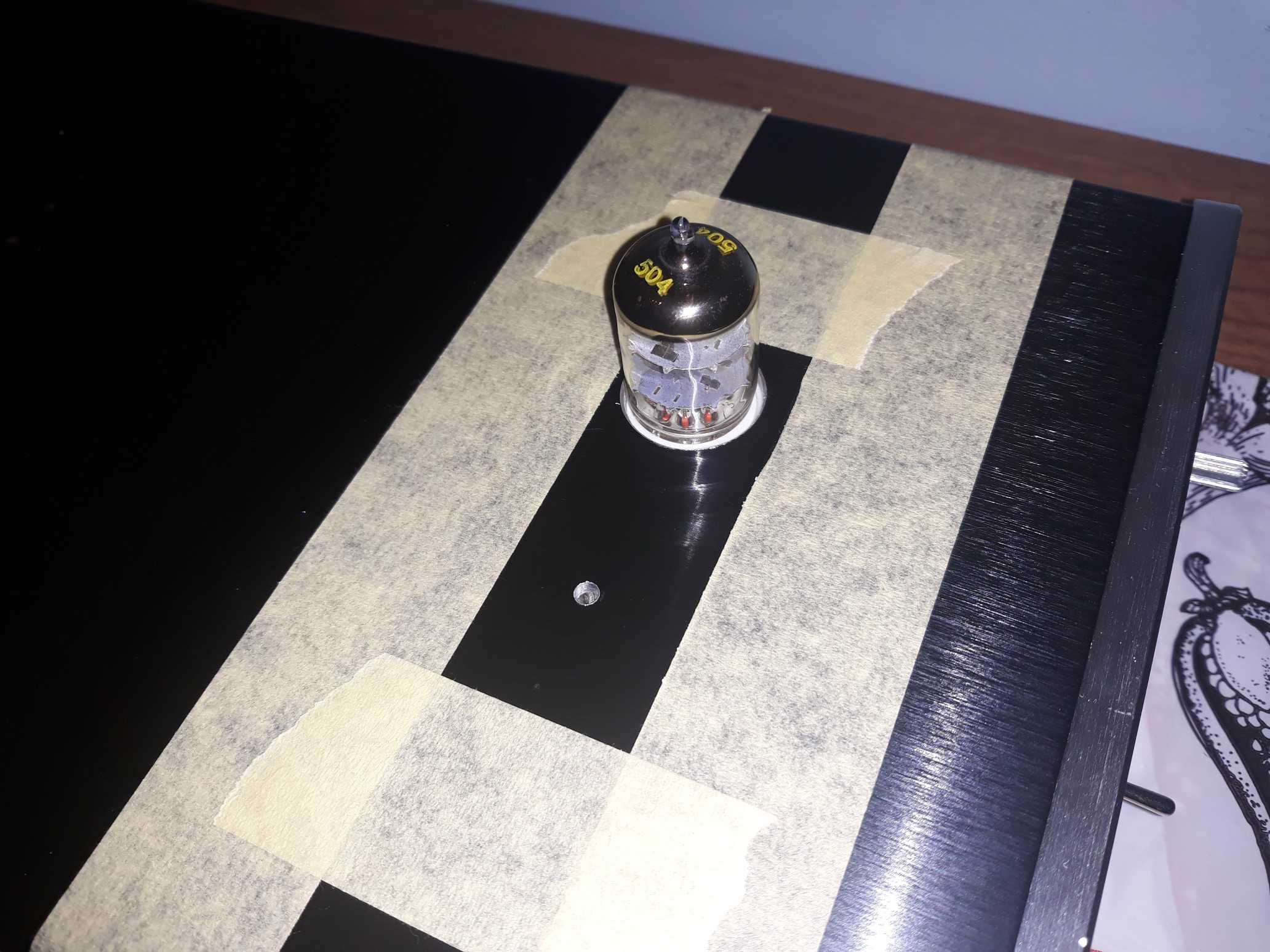

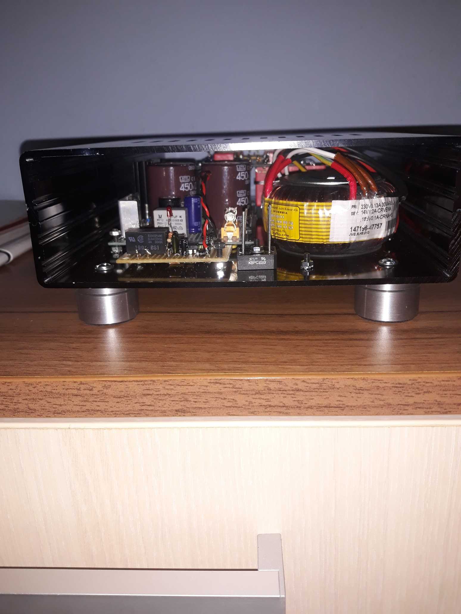

NIXIE Napisano Januar 8, 2022 Autor #39 Napisano Januar 8, 2022 Nema šanse u ovoj kutiji. To ide u novi projekat.

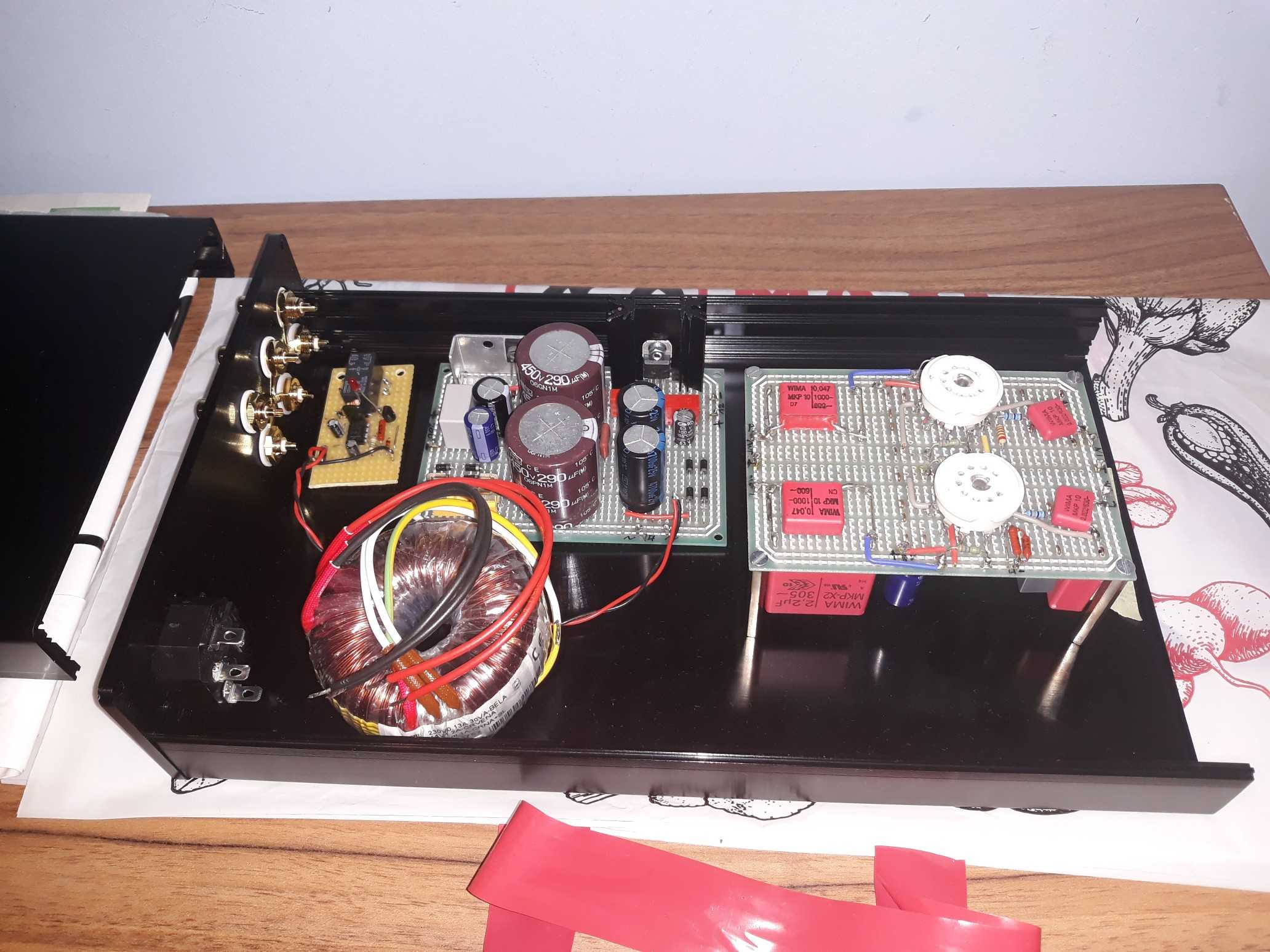

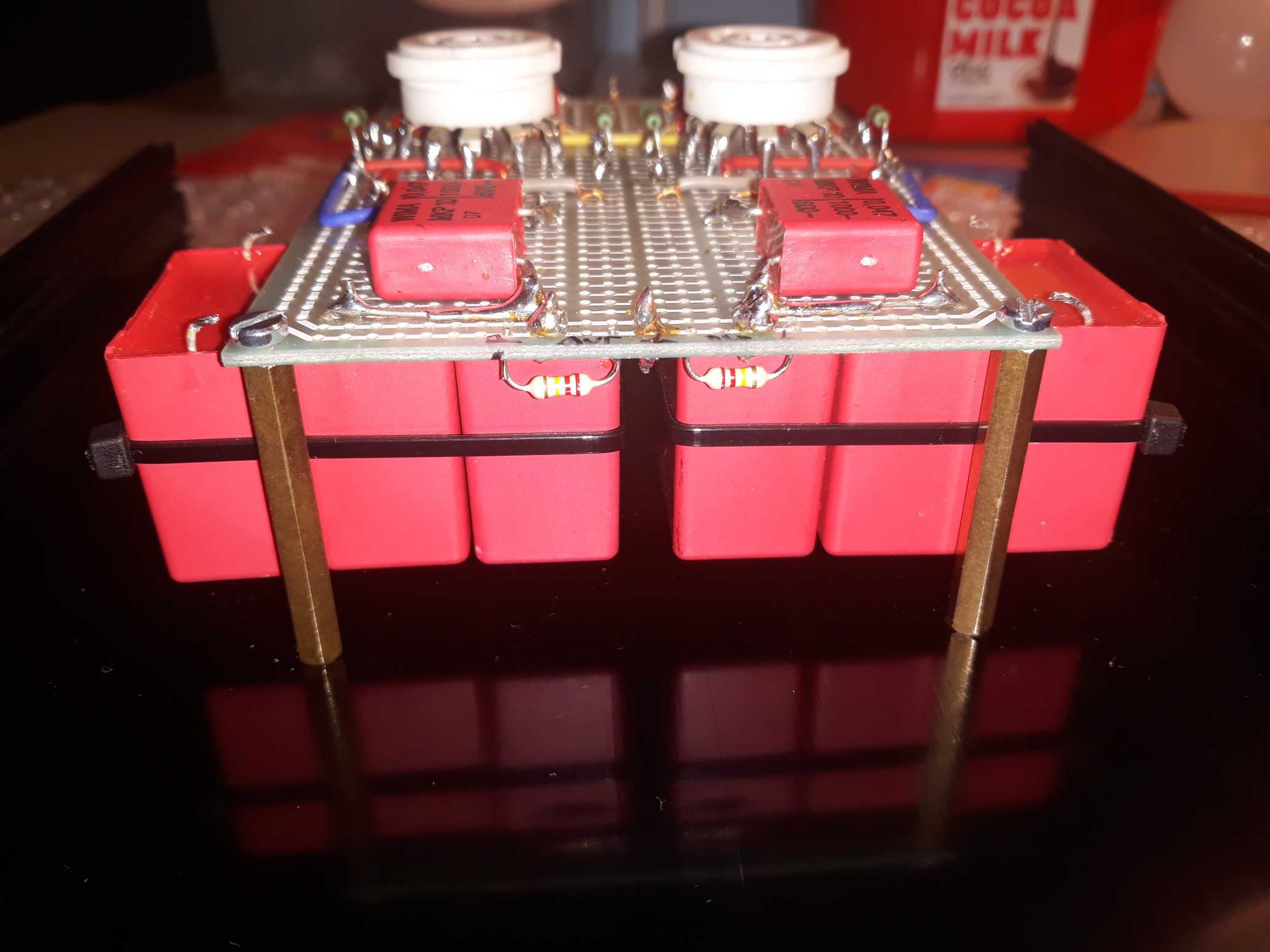

NIXIE Napisano Januar 9, 2022 Autor #40 Napisano Januar 9, 2022 Sve izbušeno i montirano Sad idu sitna crevca. shonne and zerowaf je reagovao/la na ovo 2

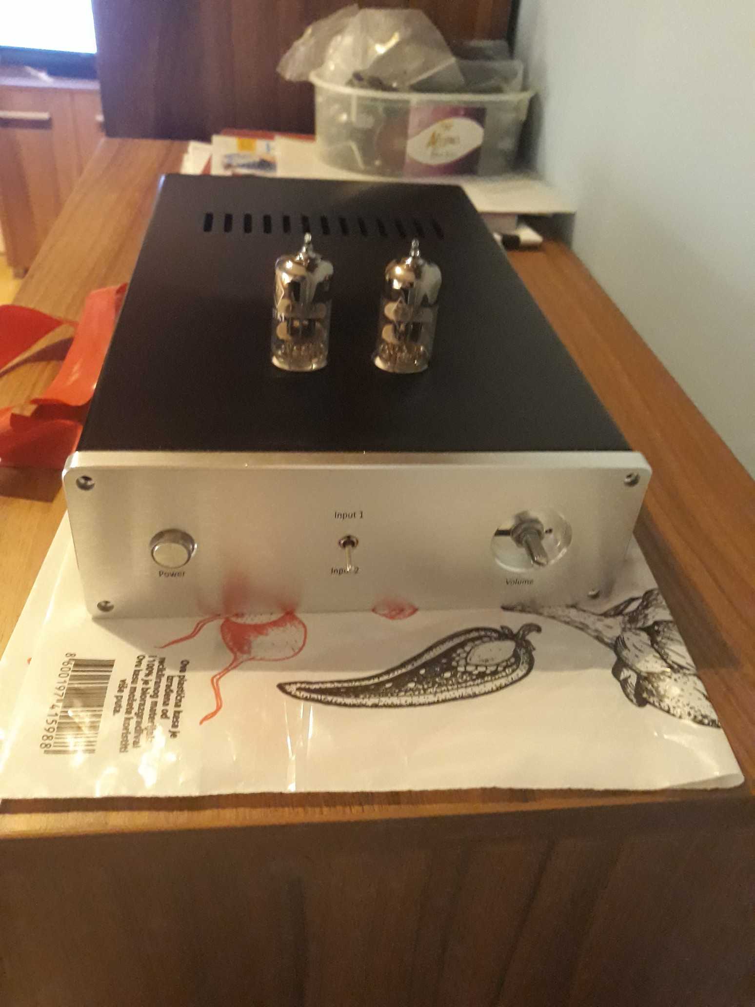

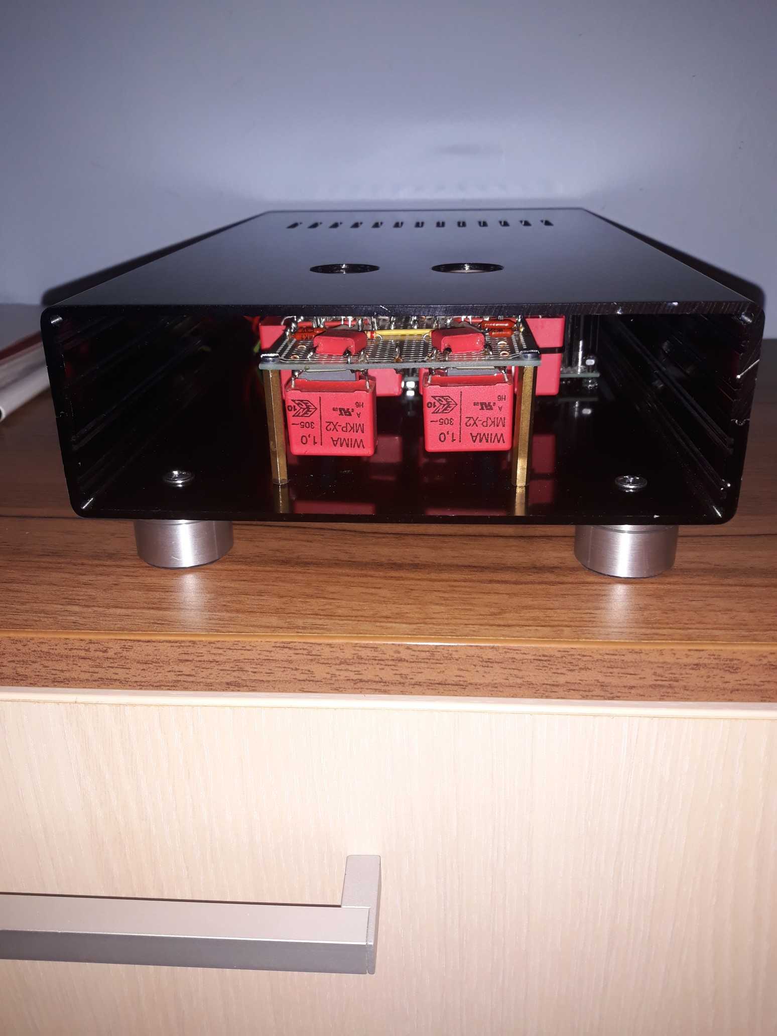

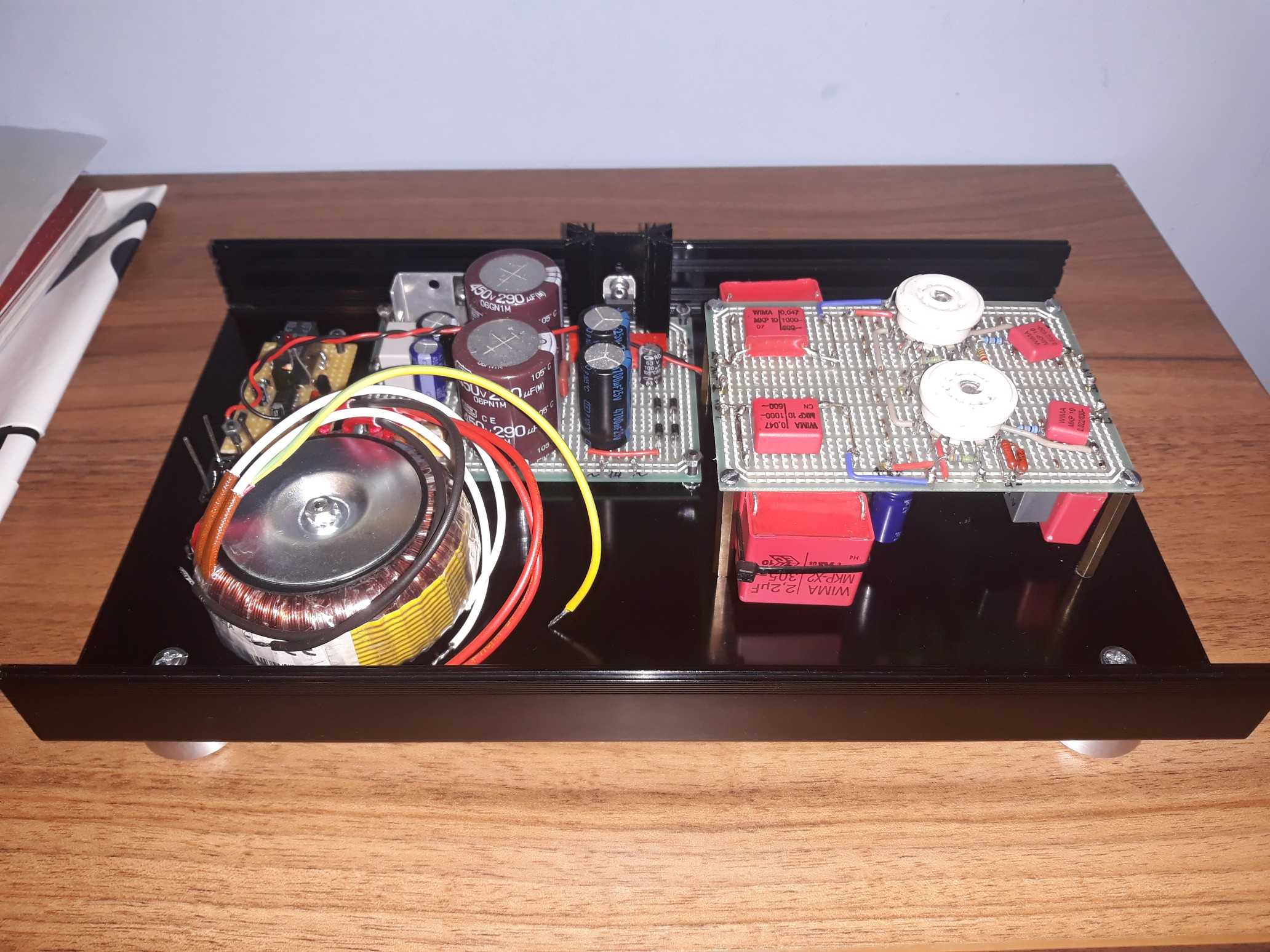

NIXIE Napisano Januar 9, 2022 Autor #41 Napisano Januar 9, 2022 dejanco32, Beli_Ninja, shonne and 6 ostalih je reagovao/la na ovo 3 4 2

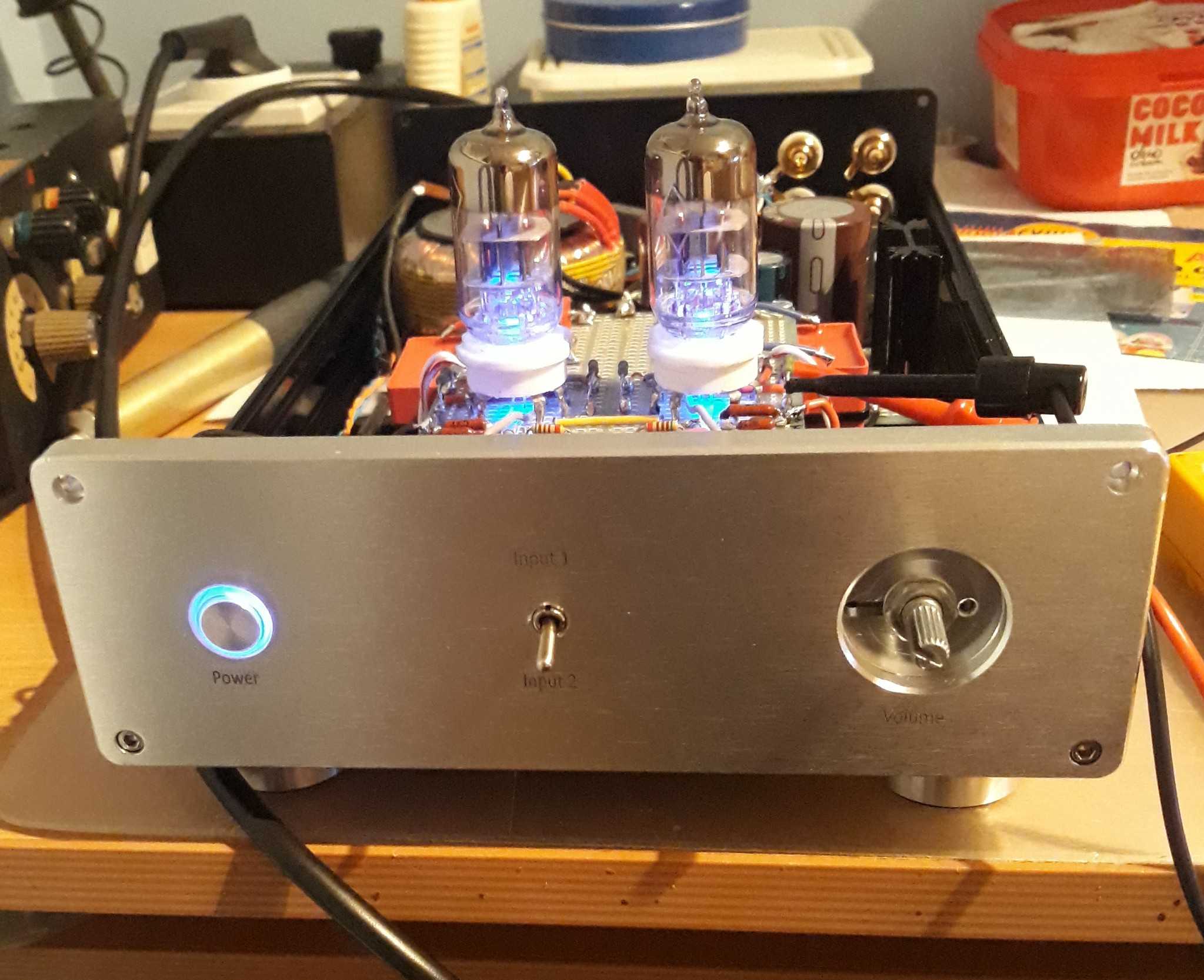

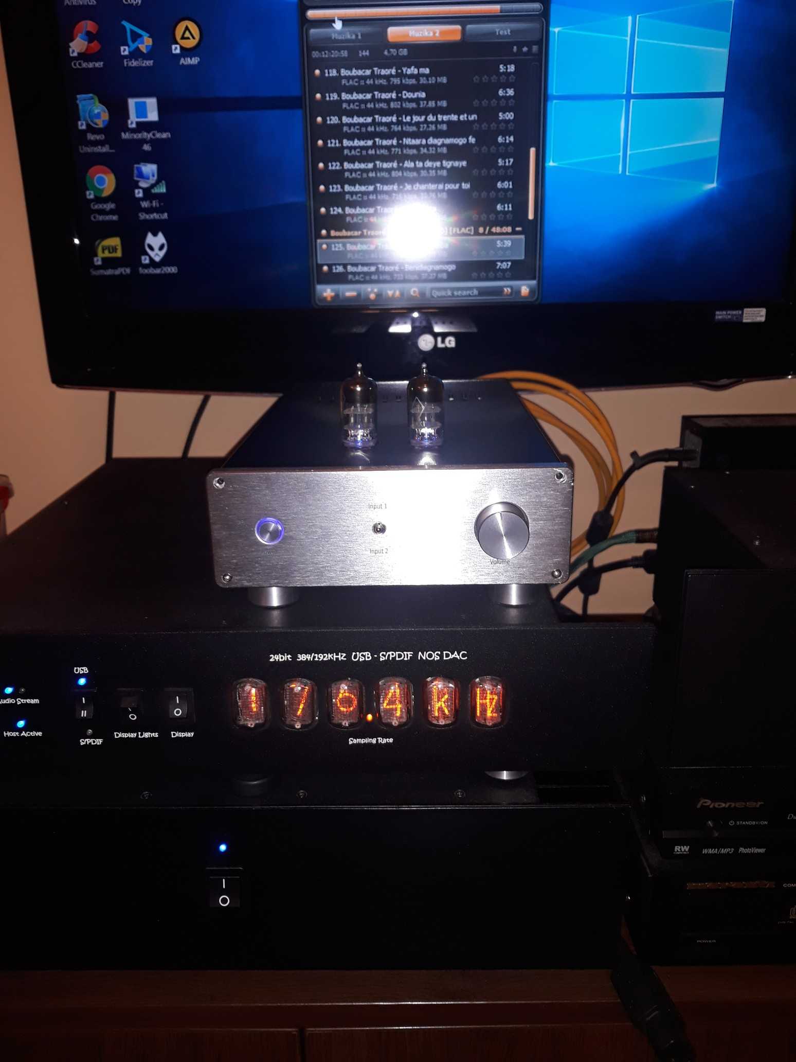

NIXIE Napisano Januar 15, 2022 Autor #42 Napisano Januar 15, 2022 krca44, zerowaf, dejanco32 and 4 ostalih je reagovao/la na ovo 3 2 2

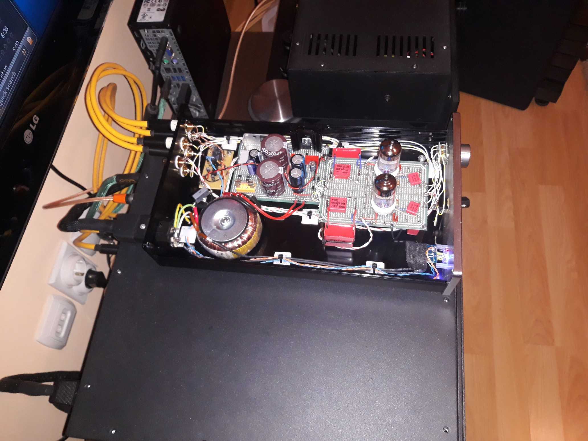

NIXIE Napisano Januar 16, 2022 Autor #43 Napisano Januar 16, 2022 Svira. zerowaf, shonne, Vix and 4 ostalih je reagovao/la na ovo 5 2
Mikorist Napisano Januar 16, 2022 #44 Napisano Januar 16, 2022 Kako se ponaša nadžarasti kabl na tome ?
