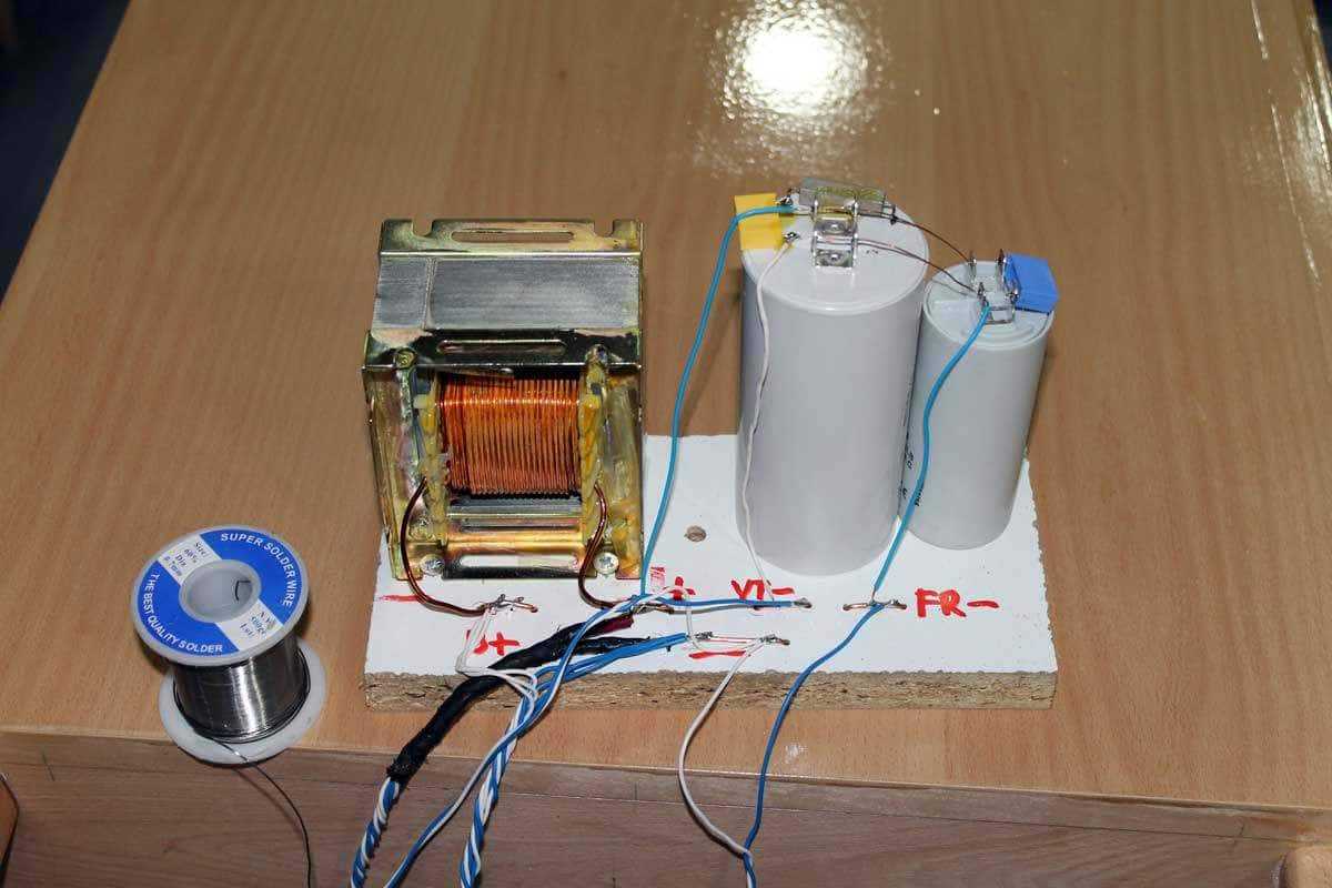

mutayu Napisano Novembar 24, 2018 Autor Share #118 Napisano Novembar 24, 2018 Stigli su i najkrupniji elementi skretnice. Materijal za kutiju kasni tako da ipak nece biti svirke za vikend! Link to comment Podeli na ovim sajtovima More sharing options...

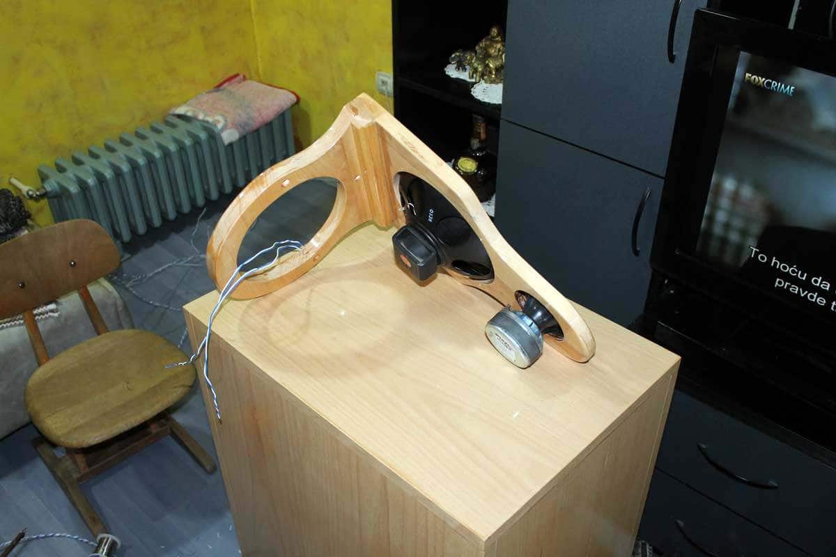

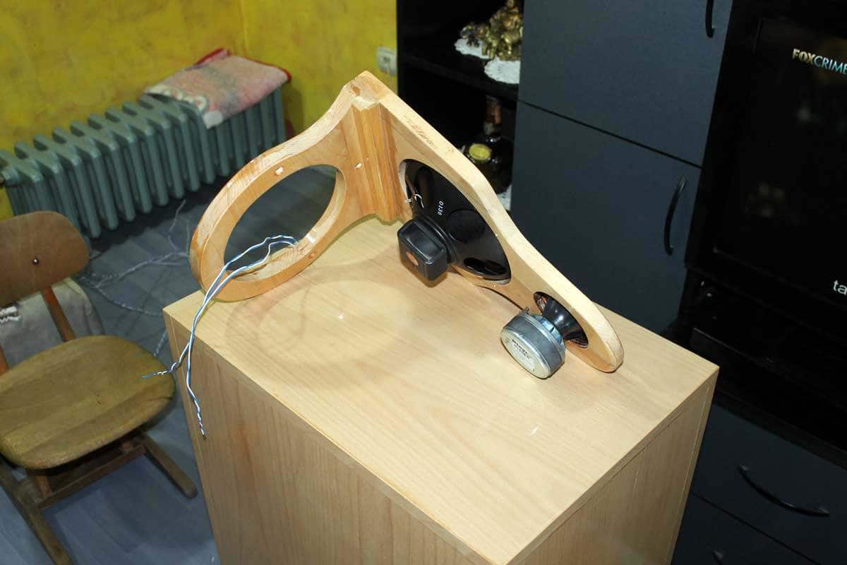

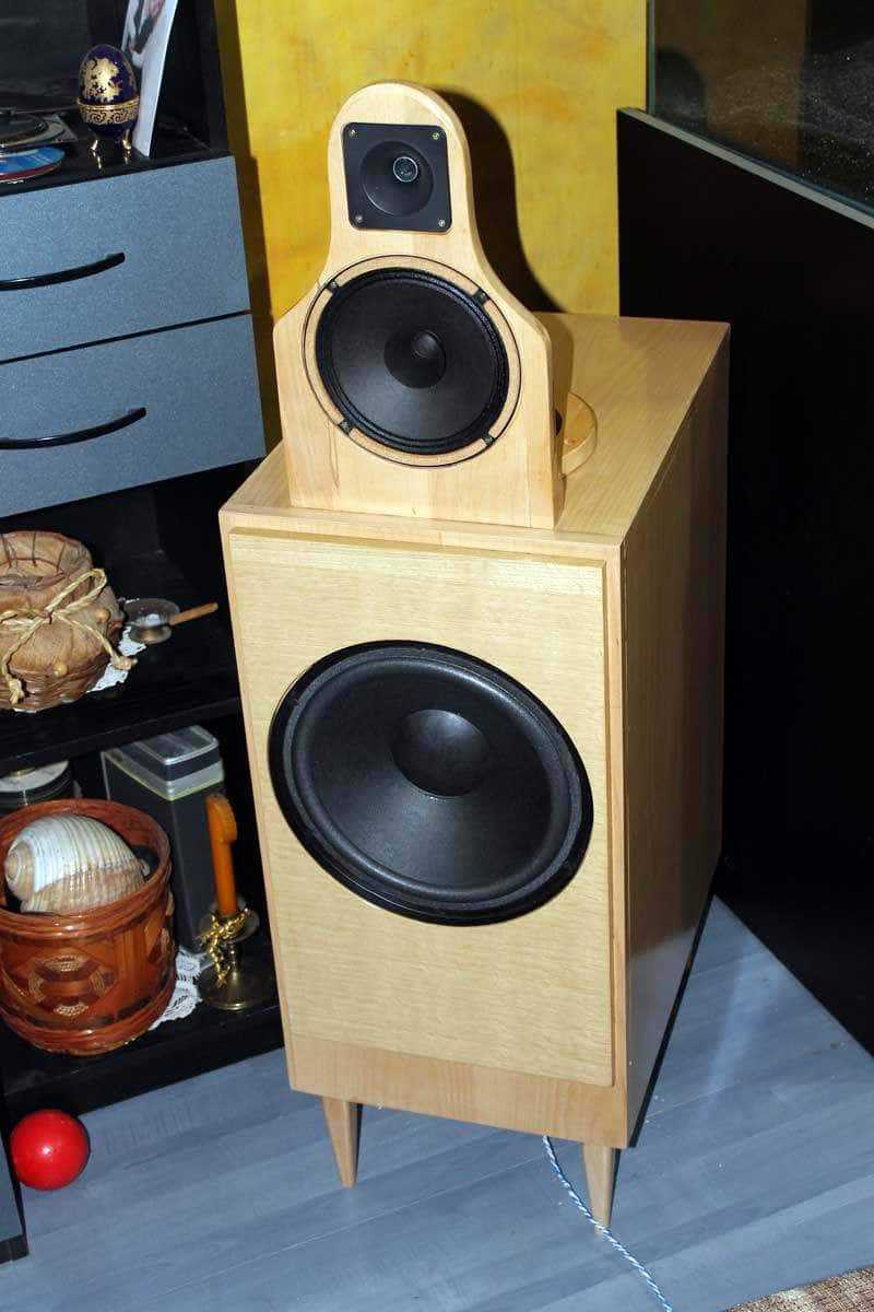

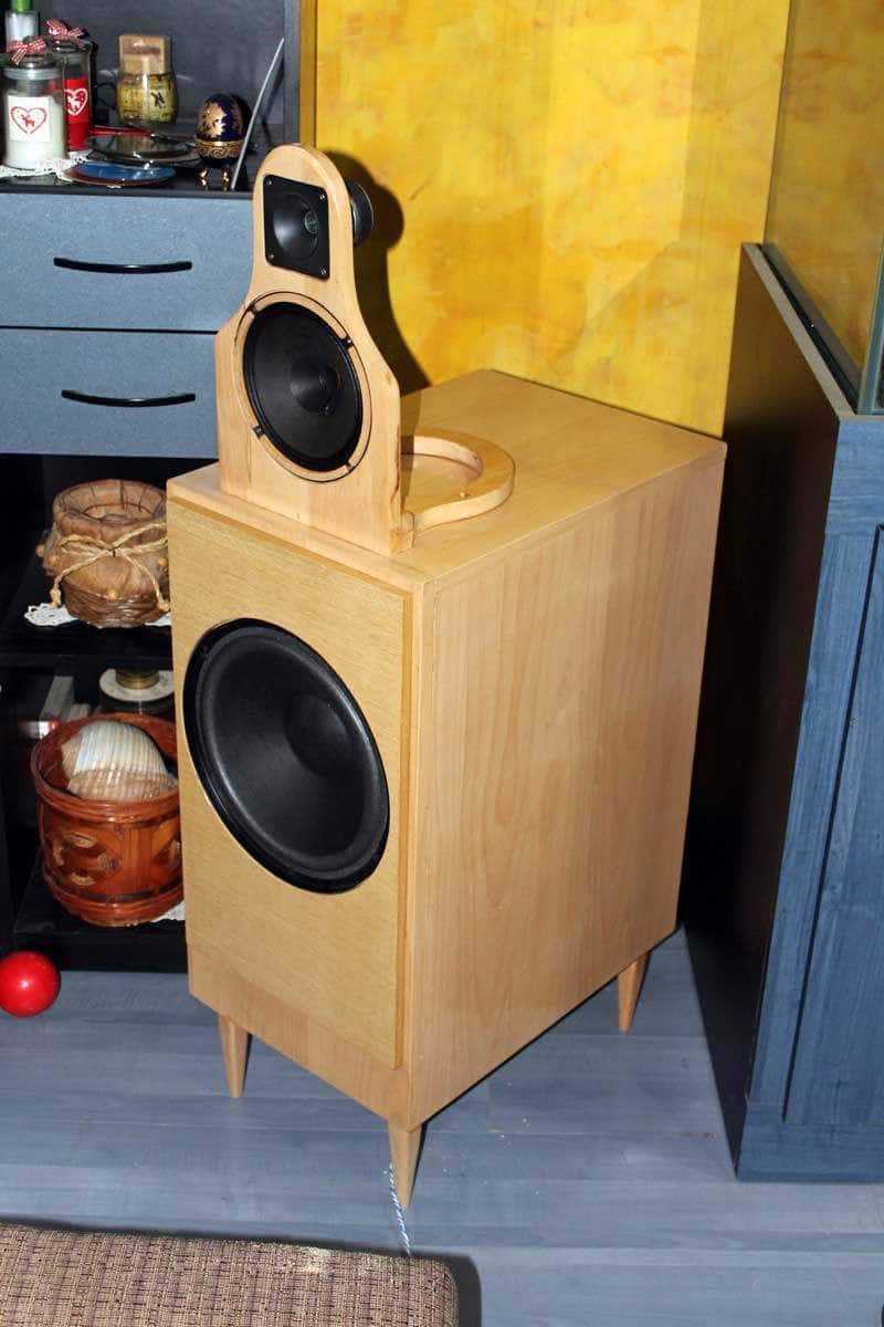

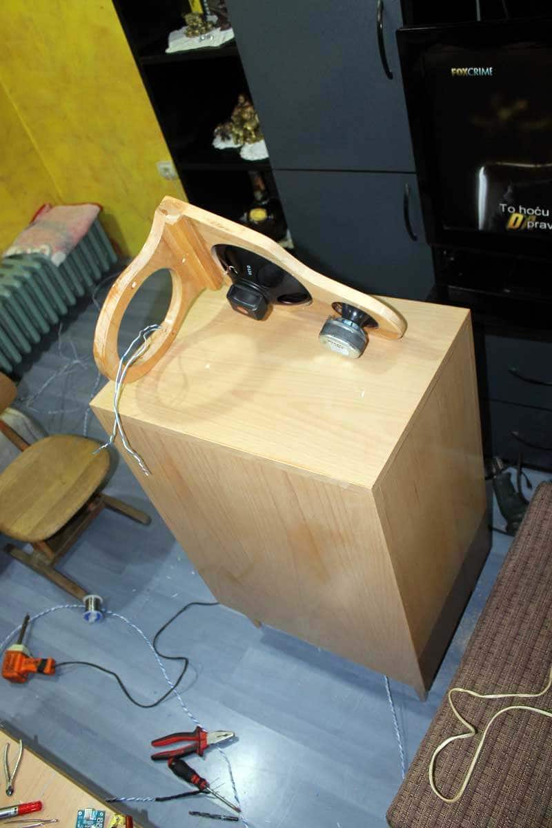

Zen Mod Napisano Novembar 24, 2018 Share #123 Napisano Novembar 24, 2018 nadjoh neke slikice od pre , vezano za problematiku hifish, крокодил and vladd je reagovao/la na ovo 3 Link to comment Podeli na ovim sajtovima More sharing options...

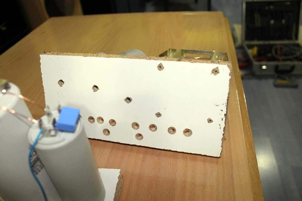

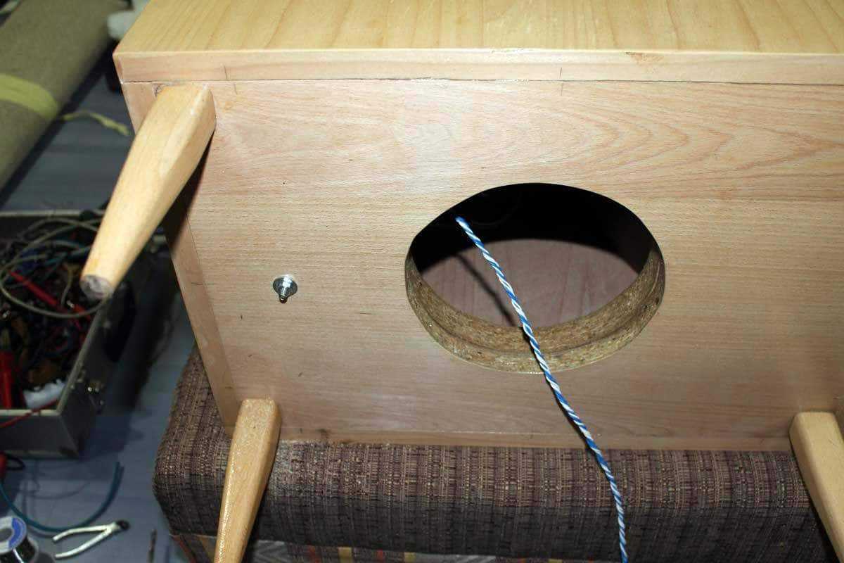

mutayu Napisano Novembar 24, 2018 Autor Share #124 Napisano Novembar 24, 2018 Hvala! Skretnica malo drugacija na tweeterima i bypass Philips na fullrange kondovima? Ne vidim kuda idu zice od fr i tweetera ka skretnici na gotovom zvucniku a to me kopka kako da elegantno izvedem. Moji FR nisu AlNiCo, moracu nekad da se potrudim i to da nadjem. Pade mi na pamet da bi mozda vredelo integrisati RAL ribone na ovu konstrukciju, naravno kad to finansije dozvole. Link to comment Podeli na ovim sajtovima More sharing options...

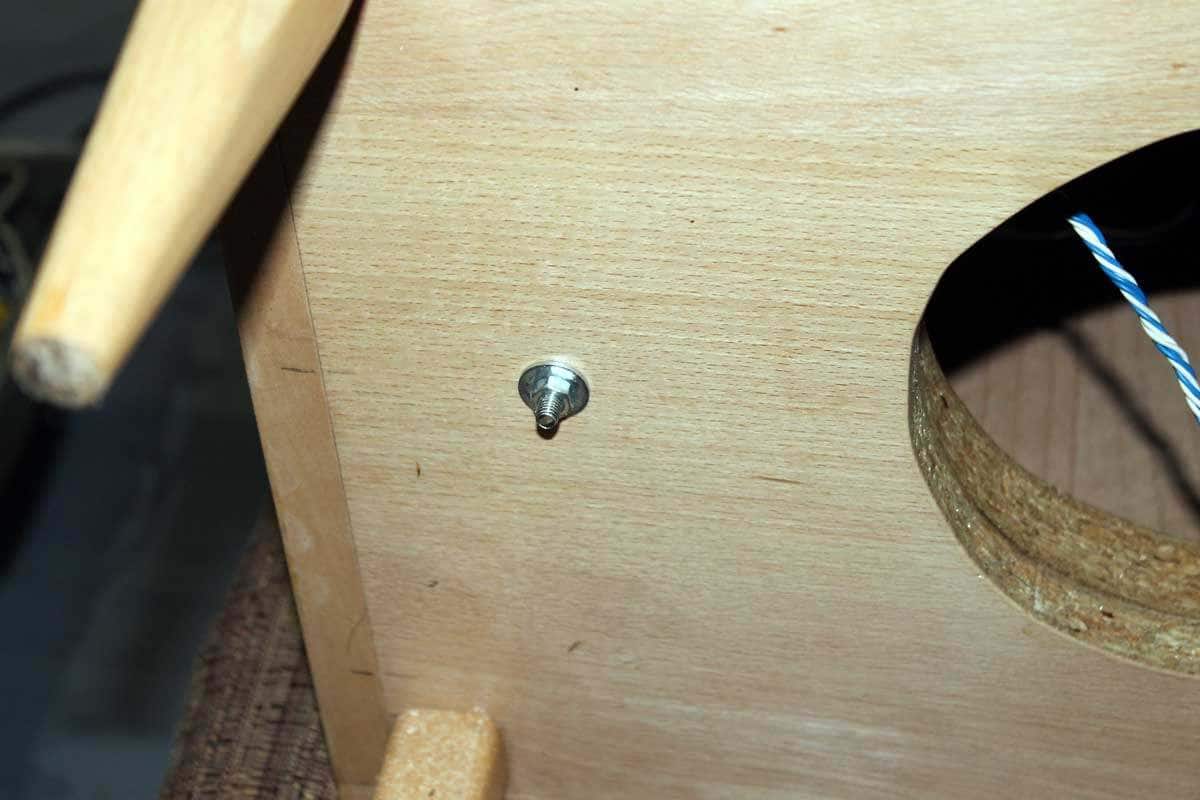

Zen Mod Napisano Novembar 24, 2018 Share #125 Napisano Novembar 24, 2018 skretnica je upravo kao sto ti rekoh tamo negde napred supertweet je Eminence APT80 , preko 1uF i redni otpornik privremeno izvedes zice za FR i tweet iz kutije kroz TL otvor , kad nadjes tacnu poziciju FR po dubini (z apocetak kreces da voice coils bass i FR budu u vertikali) , onda izbusis rupu taman ispod FR i provuces kablove oblozis isti kabel sa TESA krpenom crnom izolirkom i bogtevido detaljnije o tome imas cini mi se na mom blogu - Wolijevi Gyurgyevci btw. volem ja i cenim RAAL , bolje od Acinih neces naci , ali ovde stvarno nemaju nikakvih prednosti u odnosu na jeftine a korektne ribone , seceni tako visoko Link to comment Podeli na ovim sajtovima More sharing options...

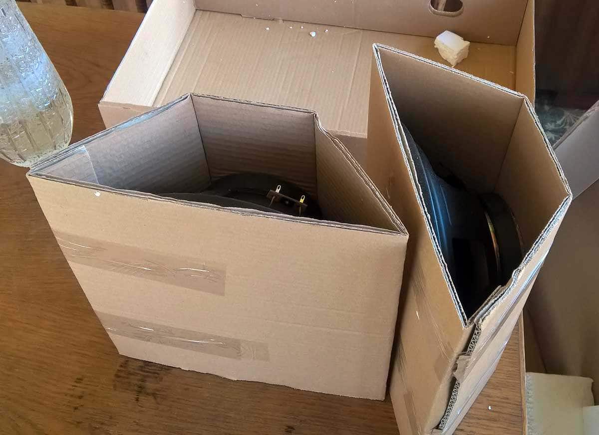

крокодил Napisano Novembar 24, 2018 Share #126 Napisano Novembar 24, 2018 34 minutes ago, Zen Mod said: nadjoh neke slikice od pre , vezano za problematiku Koji su ovde zvucnici koristeni? Osim Iskri ? Link to comment Podeli na ovim sajtovima More sharing options...

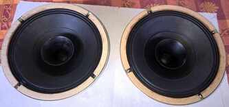

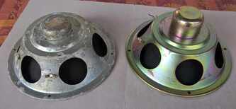

Zen Mod Napisano Novembar 24, 2018 Share #127 Napisano Novembar 24, 2018 pise napred negde - to je Poor Man's iteracija Gyurgyevaka , koristeni Videoton 12" i Supravox FR i Eminence APT80 pored toga sam postovao slike dve iteracije Iskra 8" AlNiCo FR , tretiranih Dammarom , cisto da se ima kao komparacija u temi Link to comment Podeli na ovim sajtovima More sharing options...
крокодил Napisano Novembar 24, 2018 Share #128 Napisano Novembar 24, 2018 Meni se ideja veoma svidja, pa cu za desetak dana krenuti sa radom. Problem je samo sto sam namerio (sutra stizu), verovatno najruznije i najstarije kutije sa kp-a, seas ovalni za bas i seas papirni visokotonac. Trebalo bi da je to bas, nema trubu,vizer, ali nemoguce da onda sve svira visokotonac. Sutra cu znati kako to zvuci. Bem li ga, realno je preskupo, al nesto mi se dopalo, ne da mi mira....ako je bas, super, ,kutija od 27 litara (po papirima toliko mu i treba, do 30),na nosac iskra fr, visoki papir gore, ihajjj...videcemo Link to comment Podeli na ovim sajtovima More sharing options...
Zen Mod Napisano Novembar 24, 2018 Share #129 Napisano Novembar 24, 2018 zelim ti srecu ..... ali je cinjenica da - i pored toga sto je Iskra gumenjak i slaba i matora i svasta nesto ...... to je ipak isnenadjujuce dobra osnova za ovaj koncept u skladu sa tim , i bass trea da bude veoma korektan Videoton jeste jeftin , ali je sa ovom TL kutijom izvucen maximum , skretnica ima minimum gubitaka (mali Rdc choke) .... tako da je tesko naci bass driver koji je i dovoljno brz i dovoljno efikasan i dovoljno duboko ide ........ a da kosta manje od Videotona Seas oval za bass mi nekako najvise mirise kao dobar za upper bass , ali da se spusti dole da imas respektabilan fundament ...... usotalom , cuces i sam , pa ces znati , nece vise biti nagadjanja Link to comment Podeli na ovim sajtovima More sharing options...

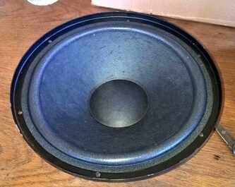

чика-Брка Napisano Novembar 24, 2018 Share #132 Napisano Novembar 24, 2018 45 minutes ago, крокодил said: Meni se ideja veoma svidja, pa cu za desetak dana krenuti sa radom. Problem je samo sto sam namerio (sutra stizu), verovatno najruznije i najstarije kutije sa kp-a, seas ovalni za bas i seas papirni visokotonac. Trebalo bi da je to bas, nema trubu,vizer, ali nemoguce da onda sve svira visokotonac. Sutra cu znati kako to zvuci. Bem li ga, realno je preskupo, al nesto mi se dopalo, ne da mi mira....ako je bas, super, ,kutija od 27 litara (po papirima toliko mu i treba, do 30),na nosac iskra fr, visoki papir gore, ihajjj...videcemo rezonantna frekvencija mu je 45 Hz kako pise. u kompresionim kabinetima od preporucenih 20-30 litara mora da radi plac majke bozije. ja sam moje testirao u kabinetu 66 litara bas refleks. radi odlicno, ima bas fin bas. ali sta me brine. on radi do 2500 Hz tako da nisam siguran da cu moci kao sto sam hteo 6/6 dB skretnicu. a posto necu 3-way moracu ili 18 dB na visoki ili da nadjem druge visoke. ima Seas mid-high, alnico, ne znam tacno koji model. Link to comment Podeli na ovim sajtovima More sharing options...
