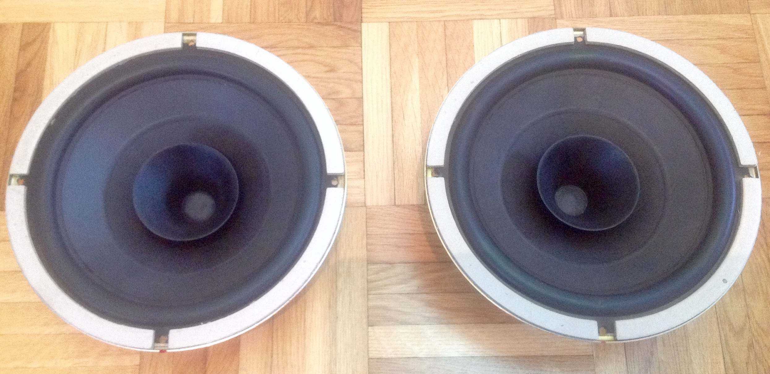

NIXIE Napisano Novembar 21, 2018 Share #67 Napisano Novembar 21, 2018 1 minute ago, dunavko said: izmedju ostalog kada bi namazao membranu sa necim zrnastim pomesanim sa nekim lakom i pogledao pod mikroskop video bi velike neravnine.nesto ko crna gora kada bi se ispeglala bila bi ko srbija.za ono govance od kanarinca i to bi moglo samo da kanarinac ima tvrdu 'ranu pred uzimanje materijala. Mislim da to nema uticaja, membrana radi kao klip, njena mikro površina nije toliko bitna. Link to comment Podeli na ovim sajtovima More sharing options...

mutayu Napisano Novembar 21, 2018 Autor Share #72 Napisano Novembar 21, 2018 1 hour ago, dunavko said: izmedju ostalog kada bi namazao membranu sa necim zrnastim pomesanim sa nekim lakom i pogledao pod mikroskop video bi velike neravnine.nesto ko crna gora kada bi se ispeglala bila bi ko srbija.za ono govance od kanarinca i to bi moglo samo da kanarinac ima tvrdu 'ranu pred uzimanje materijala. Mislis da bi se vecom povrsinom povecala efikasnost? Premaz koji bi sadrzao vrl fini prah bi doveo do prekrivanja povrsine mikro zrncima? Mat lak sadrzi vrlo fina zrnca talka , mozda je on resenje ako na to mislis? Link to comment Podeli na ovim sajtovima More sharing options...

dunavko Napisano Novembar 21, 2018 Share #74 Napisano Novembar 21, 2018 potreban laserski interferometriski vibrometar za par merenja,pre i posle mazanja... Link to comment Podeli na ovim sajtovima More sharing options...
dunavko Napisano Novembar 21, 2018 Share #75 Napisano Novembar 21, 2018 povecana povrsina membrane ce za istu el.pobudu imati manji hod.sta je kompromis? Link to comment Podeli na ovim sajtovima More sharing options...

mutayu Napisano Novembar 21, 2018 Autor Share #77 Napisano Novembar 21, 2018 Legla je i druga ruka damar laka. Wheezeri ce da dobiju i trecu kad se ovaj sloj osusi. vladd and hifish je reagovao/la na ovo 2 Link to comment Podeli na ovim sajtovima More sharing options...
vladd Napisano Novembar 21, 2018 Share #78 Napisano Novembar 21, 2018 2 hours ago, dunavko said: treba znati,ima na net-u samo treba znati jezike..svakako da je vazna mikro povrsina,ali se procesi usloznjavaju.tu sada ima svasta... Mda, steta sto je Bradac pokojni, da uvidi "gresku" otezavanja i promene reljefa membrane.. To je igranjac slozenijeg nivoa, prosto se izbegava kupovinom ozbiljno modelovanih i izradjenih zvucnika, ali ne za kikiriki. A inace cudo napravi od obicnih... Link to comment Podeli na ovim sajtovima More sharing options...
NIXIE Napisano Novembar 21, 2018 Share #79 Napisano Novembar 21, 2018 20 minutes ago, mutayu said: Legla je i druga ruka damar laka. Wheezeri ce da dobiju i trecu kad se ovaj sloj osusi. Nemoj više mazati, izgledaju ko novi. hifish je reagovao/la na ovo 1 Link to comment Podeli na ovim sajtovima More sharing options...

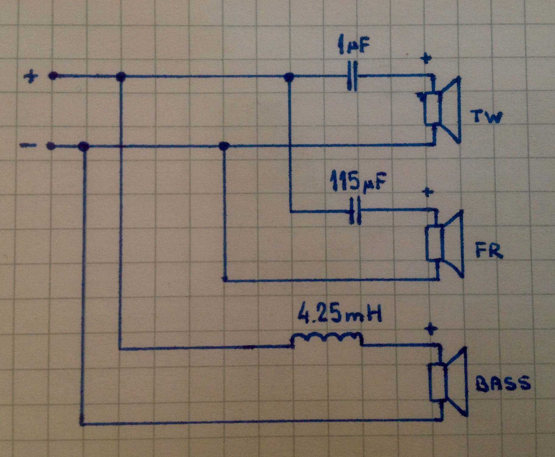

mutayu Napisano Novembar 21, 2018 Autor Share #80 Napisano Novembar 21, 2018 Evo i radne seme skretnice, mozda nekad nekome zatreba: Link to comment Podeli na ovim sajtovima More sharing options...

NIXIE Napisano Novembar 21, 2018 Share #82 Napisano Novembar 21, 2018 4 minutes ago, mutayu said: Evo i radne seme skretnice, mozda nekad nekome zatreba: Nećeš da staviš duple kleme, za bas i ostatak odvojeno, kad već radiš da bas teraš nekim tranzistorcem, a ostalo lampašem ili ne daj bože nekom A klasom tranzistorskom? Makar da probaš bivajring nekada kad ti je dosadno? Link to comment Podeli na ovim sajtovima More sharing options...
mutayu Napisano Novembar 21, 2018 Autor Share #83 Napisano Novembar 21, 2018 5 minutes ago, NIXIE said: Nećeš da staviš duple kleme, za bas i ostatak odvojeno, kad već radiš da bas teraš nekim tranzistorcem, a ostalo lampašem ili ne daj bože nekom A klasom tranzistorskom? Makar da probaš bivajring nekada kad ti je dosadno? Kad si vec spomenuo, mozda i uradim tako, spremim za bivajering pa sta bude. Ne znam ni sam koje ce mi pojacalo ostati za stalno videcemo. Trenutno sva muzika ide kroz neki Yamaha "robot" risiver ali u perspektivi planiram da napravim jedno retro integralno pojacalo a skupljam i delove za nekog lampasa ali to je sve na dugackom stapu. Nego Slovenac iz Marsaudio mi ne odgovara tako da imamo krizu sa nabawkom tweetera, dobro bi dosla preporuka za dobavljaca koji to moze da isporuci brzo i sto jeftinije. Link to comment Podeli na ovim sajtovima More sharing options...

mutayu Napisano Novembar 21, 2018 Autor Share #86 Napisano Novembar 21, 2018 4 minutes ago, NIXIE said: To su ti još 4 buksne, kako hoćeš. Poslao sam mu i e-mail i sms pa cekam da vidim sta ce da kaze. Nisam jos smislio gde cu fizicki da smestam elemente skretnice pa ce cetiri buksne po zvucniku mozda da budu bas zgodno resenje, videcu, ima jos vremena, da me nije Slovenac usporio ovo bi sviralo za vikend. Link to comment Podeli na ovim sajtovima More sharing options...
