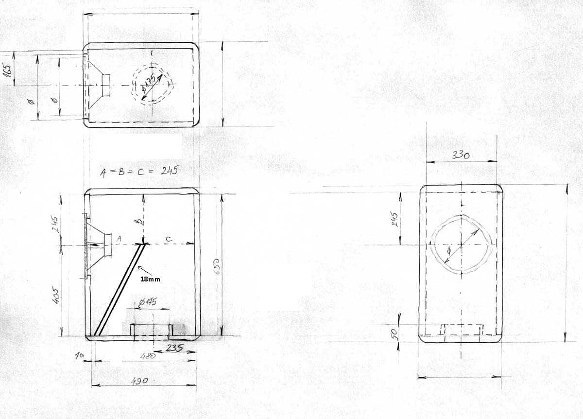

Zen Mod Napisano Novembar 20, 2018 Share #56 Napisano Novembar 20, 2018 bass 4R FR 4R u red sa bassom 4.25mH (EI gvozdje , kod finih namotaja dzabaluk) , sto deblja zica u red sa FR 115uF za pocetak faza isto , nosac FR odradis po velicini kao Gurgyevci sto su ( volja ti Sonido for HiFish , ili Sonido for Woland , na mom blogu) kad stignu driveri posaljem ti nacrt za box na majal sper -iverica - sta god - pa tek onda mediapan za box materijal 18mm minimum debljine , unutrasnja pregrada ce moci i 12-15 inace - tim Videotonima treba dooobrih mesec dana da se razrade ....... al' kad se razrade , ne mores belivit sta rade driveri od 60-70 keka za par Link to comment Podeli na ovim sajtovima More sharing options...
mutayu Napisano Novembar 20, 2018 Autor Share #57 Napisano Novembar 20, 2018 Narucena gvozdja kod finih namotaja (stekao sam utisak da covek cita ovo). Sad potraga za visokotoncima! Nije mi jasno kako secem visokotonce, tj. vrednosti elemenata skretnice za njih. Takodje zeleo bih da pitam imaju li dimenzije nosaca za FR i visokotonac uticaja i koje su tu zahtevnosti? U prilogu parametri bas drajvera ako nekog interesuje. vladd je reagovao/la na ovo 1 Link to comment Podeli na ovim sajtovima More sharing options...
Zen Mod Napisano Novembar 20, 2018 Share #58 Napisano Novembar 20, 2018 bitne su unutrasnje dimenzije cela kutija ide na 4 noge visine 175-200mm ispuna koflin tezine 300gr po kutiji, iseci tako da se moze ravnomerno opruziti i rasporediti po celoj duzini transmisije Link to comment Podeli na ovim sajtovima More sharing options...
Zen Mod Napisano Novembar 20, 2018 Share #59 Napisano Novembar 20, 2018 2 minutes ago, mutayu said: Narucena gvozdja kod finih namotaja (stekao sam utisak da covek cita ovo). Sad potraga za visokotoncima! Nije mi jasno kako secem visokotonce, tj. vrednosti elemenata skretnice za njih. Takodje zeleo bih da pitam imaju li dimenzije nosaca za FR i visokotonac uticaja i koje su tu zahtevnosti? U prilogu parametri bas drajvera ako nekog interesuje. visoki - samo 1uF u red sa njim, posle na uvo odredi treba li povecati mozda 20-ak posto dimenzije nosaca - pogledaj slike Gyurgyevaka , prakticno da imas 20-ak mm oko samog FR drivera ....... ploca ne treba da bude veca kondovi: za visoki Philips 1uF MKC kod Silkena za FR motor run Icar ili Ducati (iskombinuj par komada da dobijes vrednost) i stavis 1 kom 1uF Philips MKC u paralelu Link to comment Podeli na ovim sajtovima More sharing options...
