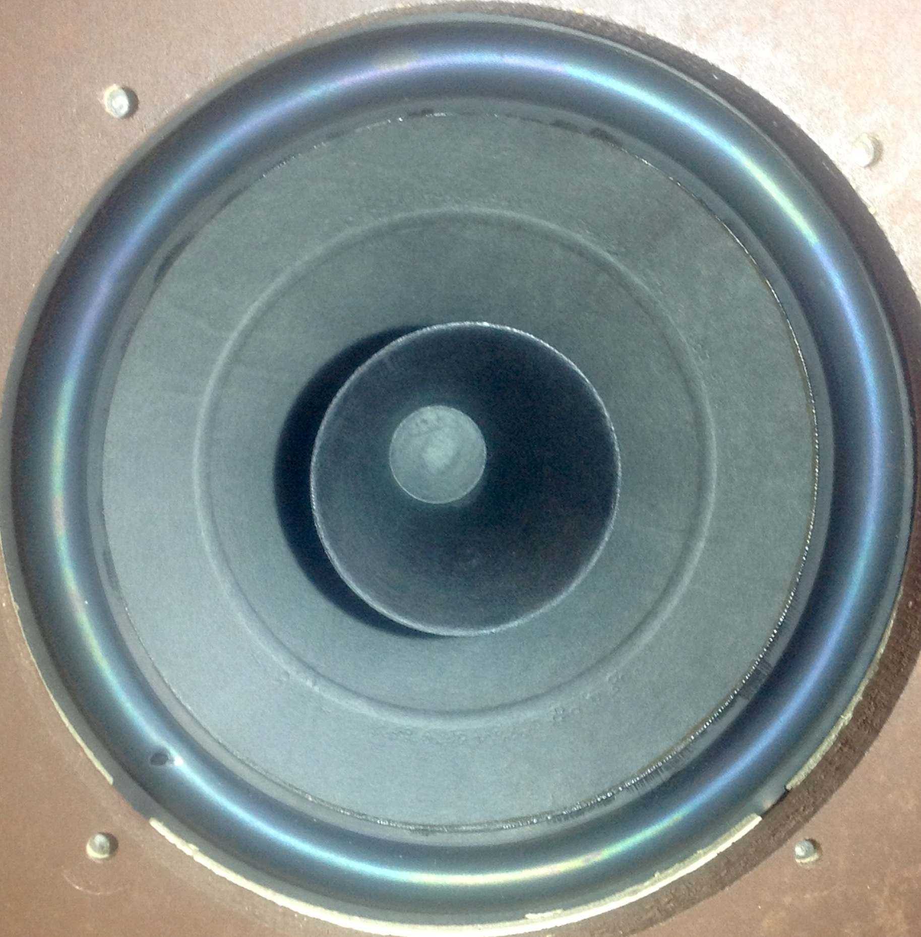

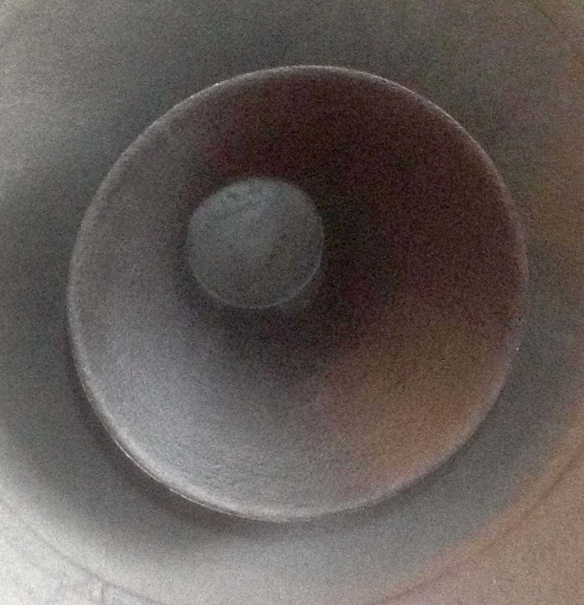

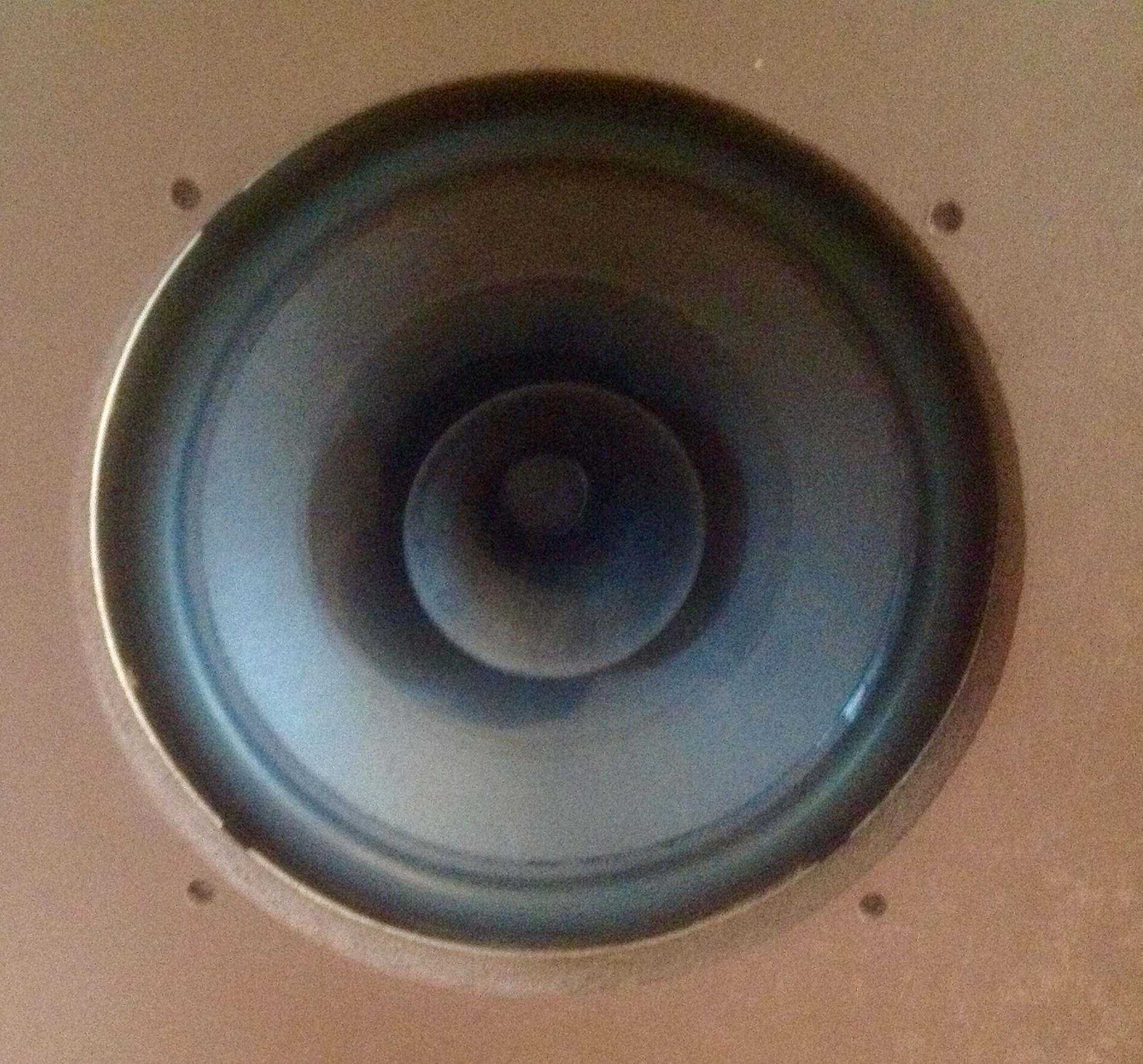

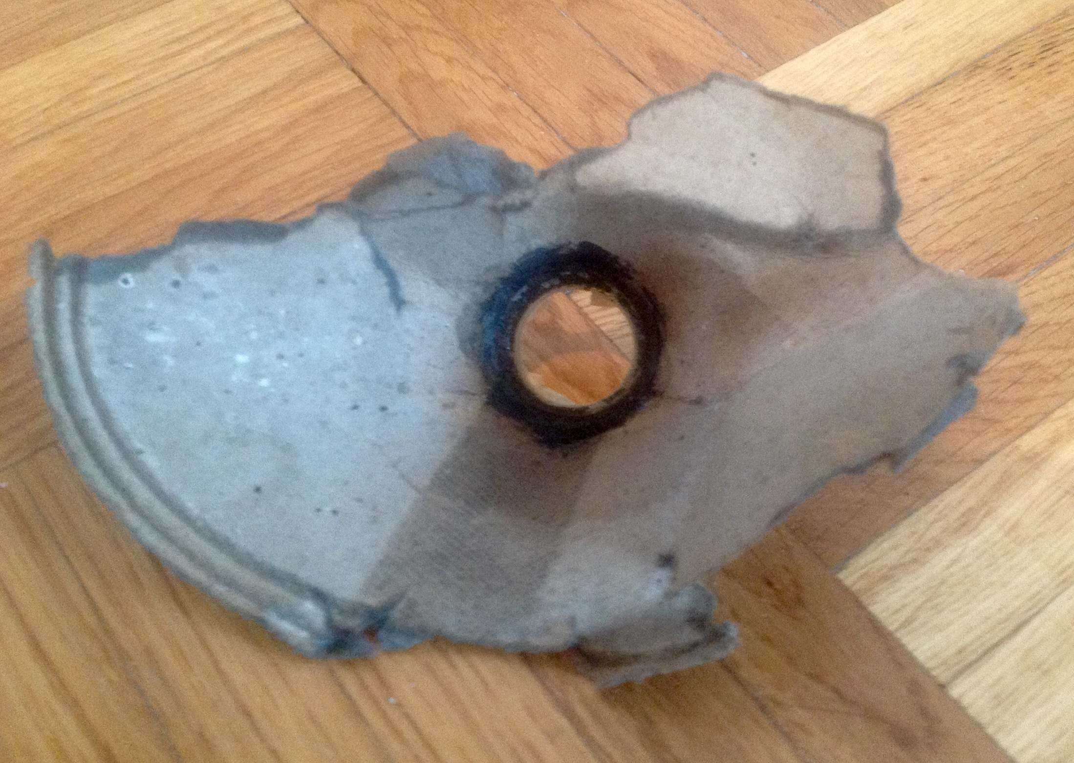

Zen Mod Napisano Novembar 20, 2018 Share #23 Napisano Novembar 20, 2018 daj koju slikicu ..... moze i EI i Iskra ponavljam - posle drugog premaza , vidis da je dosta ako mesticavo probije na zadnju stranu konusa glede otezanja membrane ...... to malo smole penetrira , ostane i radi posao ; gro mase je terpentin koji ispari ono , i da nije tako - koga briga , dokazano na gomili starih zvucnika , sa umornim i suvim membranama , da zvuce jednostavno bolje posle 2 ruke Dammara dovoljno sam zvucnjaka u zivotu unistio sa PVA premazima , tako da znam sta je otezano a sta nije Link to comment Podeli na ovim sajtovima More sharing options...
mutayu Napisano Novembar 20, 2018 Autor Share #24 Napisano Novembar 20, 2018 Stizu slike mada nema bog zna sta da se vidi. Od Ei zvucnika postoje negde jos i korpa i magnet, ostatak je gotovo unisten. Vidi se tamnija traka na koju su nanesene dve ruke damara. Na Iskrama se primeti samo blago tamnija boja. Link to comment Podeli na ovim sajtovima More sharing options...
Zen Mod Napisano Novembar 20, 2018 Share #25 Napisano Novembar 20, 2018 izgleda OK , samo ne bi bilo lose videti bolje slike , za potpuniju informaciju no , nebitno - rekoh ti sve sto ti treba Link to comment Podeli na ovim sajtovima More sharing options...
mutayu Napisano Novembar 20, 2018 Autor Share #26 Napisano Novembar 20, 2018 Lose svetlo a ni kamera nije neka... Link to comment Podeli na ovim sajtovima More sharing options...
