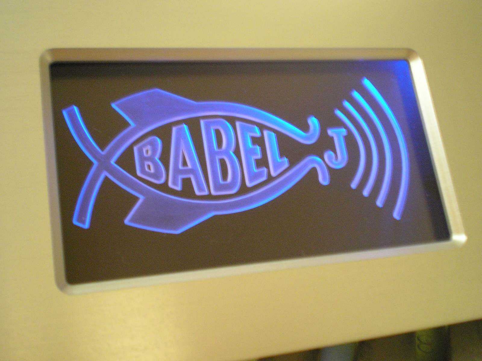

Mikorist Napisano Oktobar 24, 2018 #595 Napisano Oktobar 24, 2018 jok . to će da bude nešto ovako. samo je prednja ploča isto silver... i pisaće amp for life posle ovoga , šta god da radim , biće čisto iz sporta a ne da imam bolje Aleks je reagovao/la na ovo 1
shonne Napisano Oktobar 24, 2018 #597 Napisano Oktobar 24, 2018 A plava sijalicka gde ce da bude... Bottom?
Mikorist Napisano Oktobar 24, 2018 #598 Napisano Oktobar 24, 2018 1 minute ago, shonne said: A plava sijalicka gde ce da bude... Bottom? u kliritu.
Leonardo Napisano Oktobar 24, 2018 #599 Napisano Oktobar 24, 2018 Plava sijalička bije iz gornji desni ćošak Mikorist je reagovao/la na ovo 1

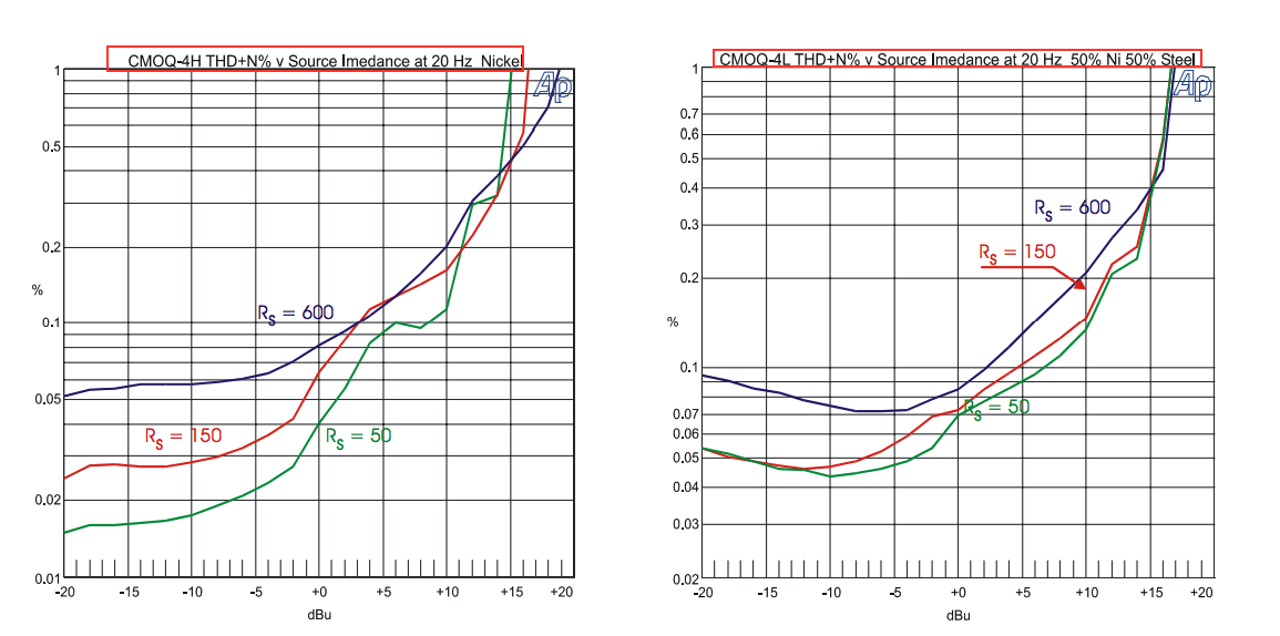

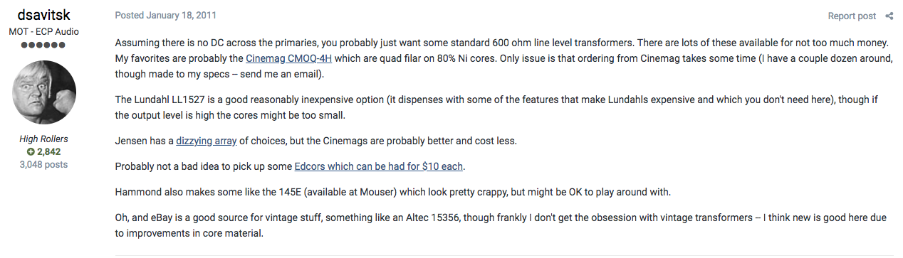

Mikorist Napisano Oktobar 24, 2018 #602 Napisano Oktobar 24, 2018 CMOQ-4HPC is with 80% Nickel (“HiNi”) with "PC PINS". CMOQ-4LPC is with 50% Nickel (“HiNi”) with "PC PINS". Ovaj sa 80% je 10$ skuplji. Šta konkretno znači ovo za zvuk ? Nešto oko pomeranja THD? Više detalja u zvuku što je veći % p.s. Inače imaju greške na sajtu. Piše jedno u listi a drugo u merenju šta je šta Mentok, NIXIE, vladd and 3 ostalih je reagovao/la na ovo 6
Zen Mod Napisano Oktobar 25, 2018 #603 Napisano Oktobar 25, 2018 kupi oba pa poredi Srecko je reagovao/la na ovo 1
vladd Napisano Oktobar 25, 2018 #604 Napisano Oktobar 25, 2018 A one sto losije zvuce daj meni, da ne kvaris sluh Otprilike dijagram kaze, za manje signale, vise nikla, mikrofonska primena, ili za gramofonske glave, jaci signali ga zasite... Razlika, kao na dijagramu, akademska, ali ko zna, ima nekih sto cuju razlike 10 exp-7 Srecko and Aleks je reagovao/la na ovo 2
Mikorist Napisano Oktobar 25, 2018 #605 Napisano Oktobar 25, 2018 1 hour ago, Zen Mod said: kupi oba pa poredi Ja ću kupim bolji na papiru. Pa poredi ti na merenju sa ostalima. Na onim graficima. Mada je pitanje da li će 30% više nikla da promeni grafik. razlika na dijagramu je u -0.0004 % u distorziji mereno na 1Khz a ne u pojačanju.
Mikorist Napisano Oktobar 25, 2018 #606 Napisano Oktobar 25, 2018 2 hours ago, vladd said: Razlika, kao na dijagramu, akademska, ali ko zna, ima nekih sto cuju razlike 10 exp-7 mikrodistorzije. ma kupiš overkil i mirno spavaš

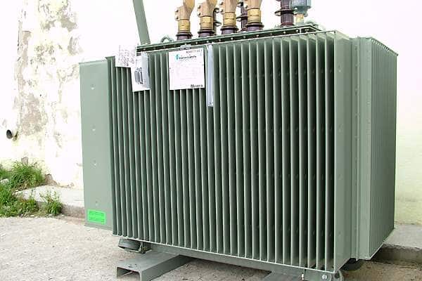

NIXIE Napisano Oktobar 25, 2018 #608 Napisano Oktobar 25, 2018 djmilicic and dejanco32 je reagovao/la na ovo 2
Zen Mod Napisano Oktobar 25, 2018 #609 Napisano Oktobar 25, 2018 e , taj ima Nickela na kile NIXIE je reagovao/la na ovo 1
Mikorist Napisano Oktobar 25, 2018 #610 Napisano Oktobar 25, 2018 Aleks, Vix, neskor and 1 član je reagovao/la na ovo 4
Zen Mod Napisano Oktobar 25, 2018 #611 Napisano Oktobar 25, 2018 dakle , posle svega je ponovljeno sve sto smo znali , i jos je povecan nivo zbunja ....... na sta se odluciti edit: naruci onaj sto je Nixie postovao gore taj garant ima najvise i nikla i svega ostaloga vladd, Srecko and Aleks je reagovao/la na ovo 3
Mikorist Napisano Oktobar 25, 2018 #612 Napisano Oktobar 25, 2018 1 hour ago, Zen Mod said: e , taj ima Nickela na kile Ma će da niklujem celo pojačalo. dejanco32, Mentok, vladd and 3 ostalih je reagovao/la na ovo 2 1 3
