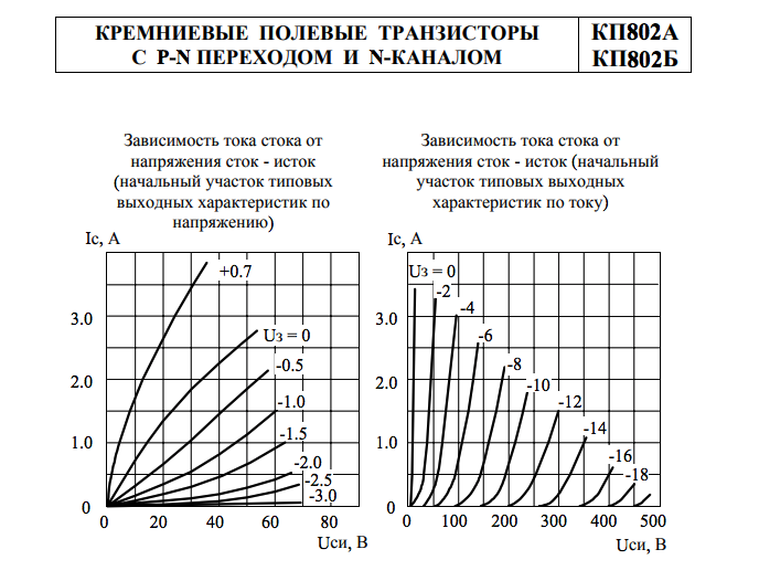

Mikorist Napisano Oktobar 5, 2018 Share #487 Napisano Oktobar 5, 2018 10 minutes ago, Zen Mod said: treba naci postene tabele ruskih tranzistora i pregledati javlja mi se da toga ima jos pokojesta , sem onih poznatih sa big diya КП802А, КП802Б.pdf КП810А - КП810В.pdf Ovo možda liči na one Sony što su nestali Link to comment Podeli na ovim sajtovima More sharing options...

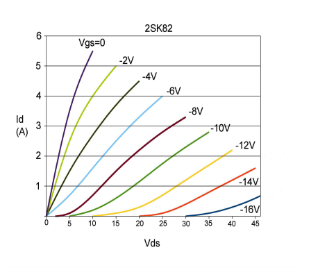

Mikorist Napisano Oktobar 5, 2018 Share #488 Napisano Oktobar 5, 2018 Tražim po ruskim forumima sad zamenu za 2sk82 Link to comment Podeli na ovim sajtovima More sharing options...

Mikorist Napisano Oktobar 5, 2018 Share #493 Napisano Oktobar 5, 2018 15 minutes ago, Mikorist said: Ima još toga... Ovo neko mora da nabavi i da meri koliko je slično pa tek da uđe u razvoj. Ne može tek tako da se ubaci umesto 2SK. Mnogo su veće voltaže kod nekih. Ono da ih povežeš direkt na 220V Link to comment Podeli na ovim sajtovima More sharing options...

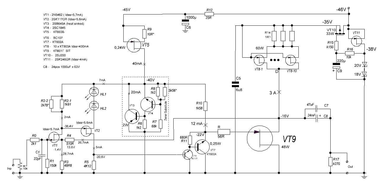

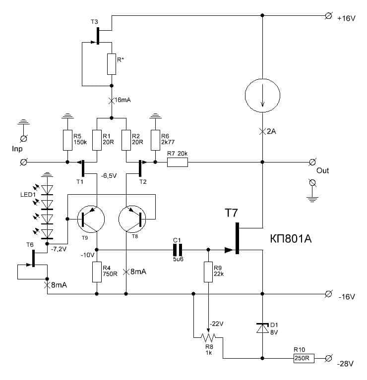

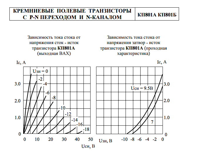

Mikorist Napisano Oktobar 5, 2018 Share #496 Napisano Oktobar 5, 2018 КП801А и КП801Г šeme preuzete odavde http://forum.vegalab.ru/showthread.php?t=58261 Quote Пробовал, в нескольких схемах по мотивам Нельсона Пасса, пришел к тому, что лучше этого не делать. Цепь ОООС разрастается по физическому объему, увеличивается время установления цепи ОООС, увеличивается количество участников процесса, с неизбежностью требуется гашение всей этой дребедени за счет коррекции. Может Кг на 1 кГц и снизится, но звук теряет микродетали. Благие намерения ведут к худшему результату. Link to comment Podeli na ovim sajtovima More sharing options...

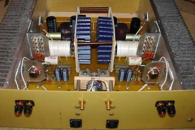

Mikorist Napisano Oktobar 5, 2018 Share #497 Napisano Oktobar 5, 2018 ovaj i zaista najviše liči na 2SK82 I Ruje stavljaju motorun Ovo je slika pojačala šeme iznad Link to comment Podeli na ovim sajtovima More sharing options...
NIXIE Napisano Oktobar 5, 2018 Share #498 Napisano Oktobar 5, 2018 6 minutes ago, Mikorist said: I Ruje stavljaju motorun Ovo je slika pojačala šeme iznad Lako je njima u Rusiji, kad imaju Ruskinje, a i Al ladnjaci su jeftini. Link to comment Podeli na ovim sajtovima More sharing options...

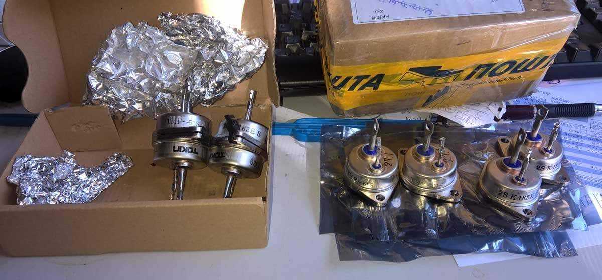

Zen Mod Napisano Oktobar 5, 2018 Share #499 Napisano Oktobar 5, 2018 ene , mrzi me da prekucavam pa samo paste : https://www.diyaudio.com/forums/pass-labs/326536-sissysit-post5565205.html Quote Like we all know , parts from both watanabetomoaki and pras1701 are genuine. Now , I made Ugs measurements , with preferred condition of 24V for Uds , at 1A8 and 2A for Iq in moment when I arranged to get 2SK182 from both Pras1701 and watanabetomoaki , I didn't know are they able or willing to send pre-tested devices , so I didn't asked for any matching results for 2 pairs of 2SK1182ES are : pras1701 , code 1Y1362 : -2.02V@1A8 , -2.00V@2A pras1701 , code 1Y1363 : -4.37V@1A8 , -4.27V@2A watanabetomoaki , code 142338 : -4.06V@1A8 , -4.03V@2A watanabetomoaki , code 142339 : -4.06V@1A8 , -4.00V@2A conclusion : one SIT from pras1701 , with lowest Ugs is perfect for SissySIT test ....bot other one is not both SITs from watanabetomoaki are border cases for test in SissySIT , demanding chase for mosfets having Ugs in range of 4V5 for 2A Iq , to enable at least 500mV voltage window , for optocoupler bjt nesting in regarding yesterday gotten THF51S , and generally : from quantity of some 26 specimens I had opportunity to test until now , Ugs@2A is in range of -2.02V as absolute high and -3.77V as absolute low , so all of them easily used in SissySIT circuitBut! judging by just few 2SK182ES on hand , one can hope to stumble on proper pair of these , as possible candidates for pure DEF circuit; if pras1701 is willing to test them , maybe he can send you some having Ugs in range of 4V or so ...... then you hoard some mosfets and up to tedious one on one pairing , in time and temperature domain life is fun ! Dual, Vix and Mikorist je reagovao/la na ovo 3 Link to comment Podeli na ovim sajtovima More sharing options...
Mikorist Napisano Oktobar 5, 2018 Share #500 Napisano Oktobar 5, 2018 Ne kapiram... watanabetomoaki ima uparene a ovaj drugi jok ? Link to comment Podeli na ovim sajtovima More sharing options...
Vix Napisano Oktobar 5, 2018 Share #501 Napisano Oktobar 5, 2018 One neupare nek posalju meni, da ih ne bace Link to comment Podeli na ovim sajtovima More sharing options...
Zen Mod Napisano Oktobar 5, 2018 Share #502 Napisano Oktobar 5, 2018 16 minutes ago, Mikorist said: Ne kapiram... watanabetomoaki ima uparene a ovaj drugi jok ? pras radi merenja , kako mu nacrtah watanabe je kobajagi matchovao , ali napravio zajeb u postupku , pa se cak pobojali da ih nije spalio ..... ali nije srecom lepo ti pise - nisam trazio i nisam dobio tested .......... sto je stiglo je sve random Link to comment Podeli na ovim sajtovima More sharing options...

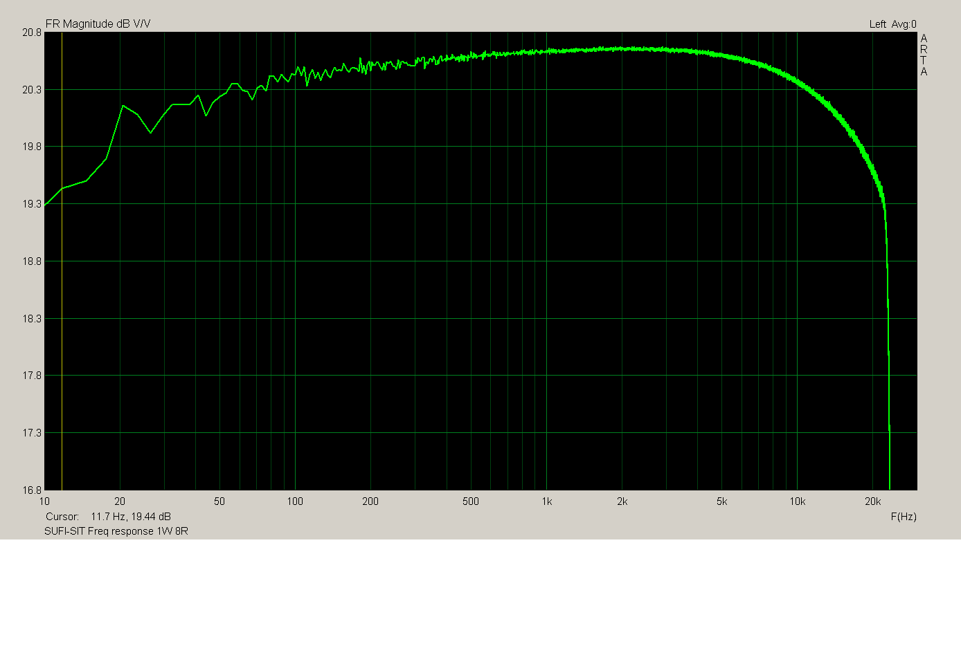

Mikorist Napisano Oktobar 5, 2018 Share #504 Napisano Oktobar 5, 2018 Šta je ovo jbte... Link to comment Podeli na ovim sajtovima More sharing options...
vladd Napisano Oktobar 5, 2018 Share #505 Napisano Oktobar 5, 2018 10Hz-20KHz +1,5dB? Link to comment Podeli na ovim sajtovima More sharing options...
Mikorist Napisano Oktobar 5, 2018 Share #506 Napisano Oktobar 5, 2018 bolja varijanta je snimiš video kao Pascal Nguyen kako meris Link to comment Podeli na ovim sajtovima More sharing options...
