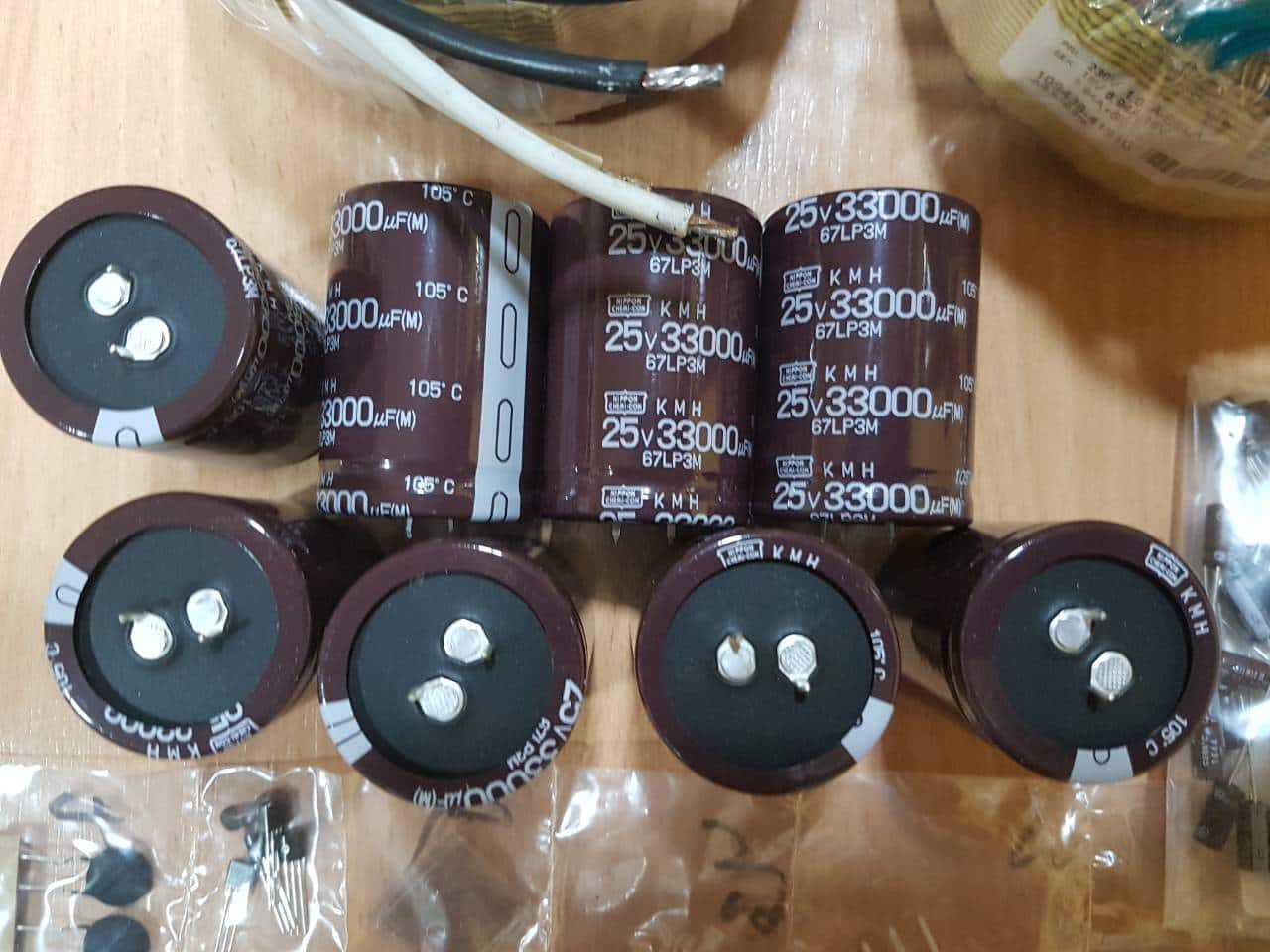

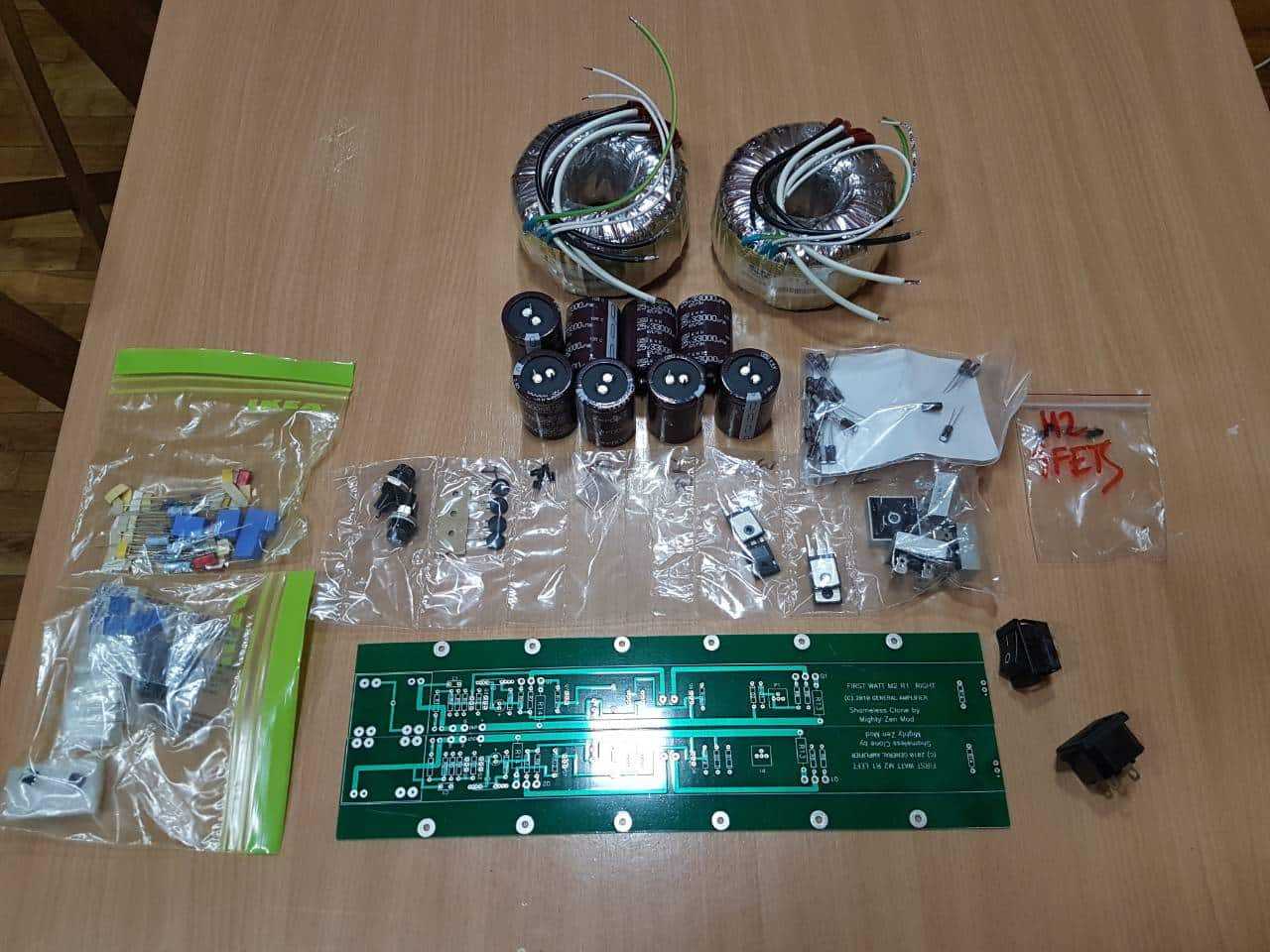

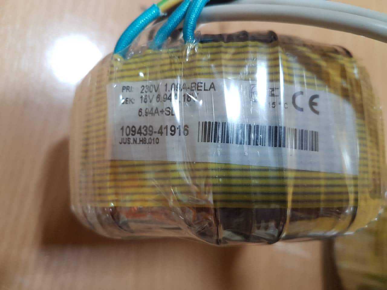

  1. Svojevremeno sam, ima tome cela godina, entuzijastično došao na ideju da sam skockam sebi pojačalo, to je trebalo da bude M2.. Zen me nije obeshrabrio, dao mi pločice i nešto sitnog materijala, nabavio kutiju, trafoe, ulazni transformator, kondenzatore - sve.. ali, entuzijazam me je napustio.. mogao bih to da racionalizujem na različite načine, ali prosto nisam imao 00 da počnem (00 se naravno odnosi na vreme u filozofskom i meteorološkom smislu ).. potom sam dobio priliku da poslušam DEFiSIT, iii svideo mi se.. veoma.. ma, pao sam na dupe naravno, tada je počelo zapitkivanje i cimanje Zena za rukav - axa, nema ih, znam da su poklon, imal nešto drugo, slično.. axa - Tokin THF-51S naručeno, evo ih na carini, naručeni i Cinemag CMOQ-4LPC, nisu još krenuli, uskoro će.. ostatak može da se iskoristi iz planiranog M2 pločice sa poslednje slike, neće da idu, Zen isprojektovao nove.. dakle, ovo je tema u vezi sirotinjskog SITa, koji bi trebalo da bude blizu SIT 3..

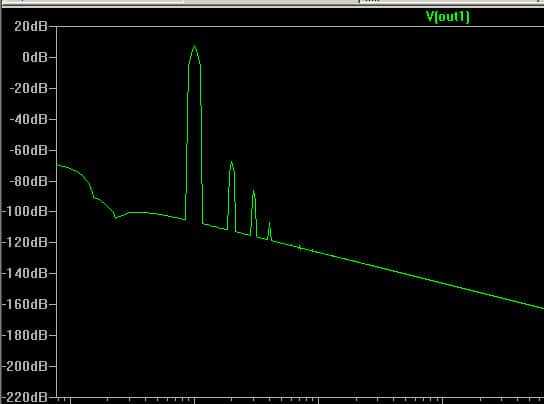

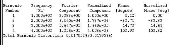

    SEF amp
