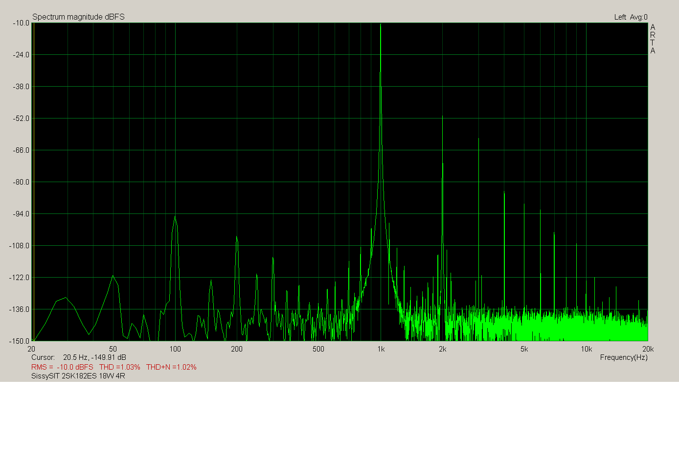

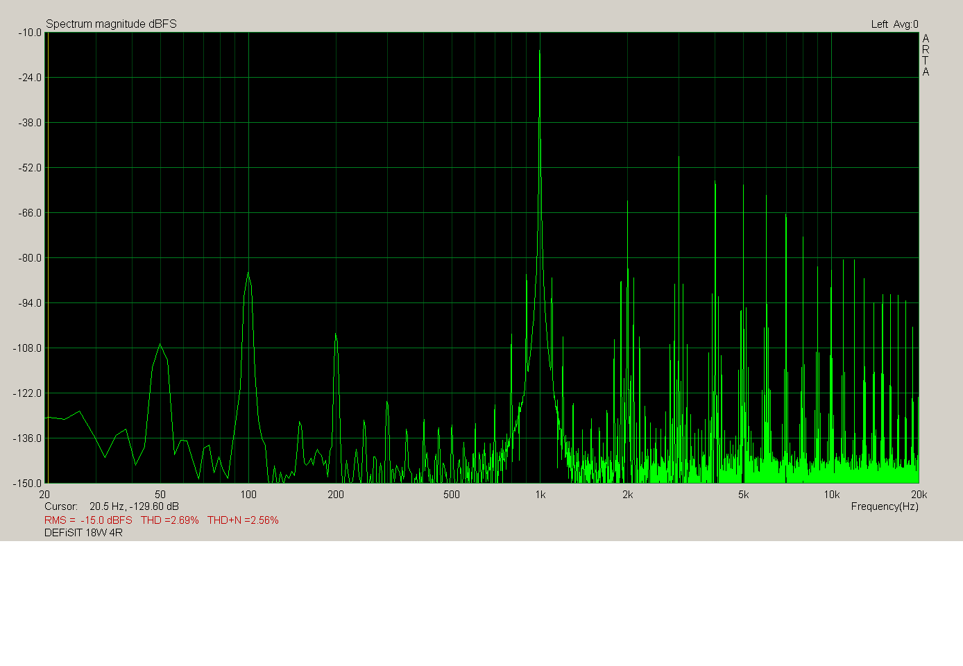

Razlika između  Sissy & Defisit .  -1.66% THD (od SIT1&2  jedno -5%)
Još je u Defisitu Cinemag a u Zenovom na dasci Edcore sa M6 ....  i tu je razlika oko 1%... trafo ispred EMU jedno 0.5 ...
THF je bolji na 8 oma a lošiji na 4.  2SK je bolji na 4 oma a lošji na 8....jbga veći tranzistori od SS.
Po mojoj (gruboj) računici sa Cinemag od 50% do 80% sve  zajedno gađa da ide ispod 1% :sarcastic_hand:

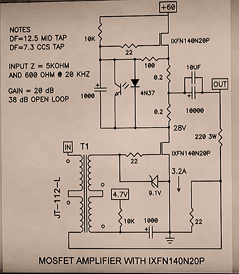

Neletu je palo na pamet da stavi opto coupler izmedju gates dva mosfeta ( a par decenija ranije gi turao izmedju baza) , onda je njemu palo a pamet da turi je'n mosfet i je'n SIT da guru zajedno
onda meni palo na pamet da turim optocoupler izmedju gate mosfeta i SITa , da mogu bilo koji da guru zajedno

ovo je aktivni bias... za razliku od fixnih... nešto slično kao kod lampi i katodnog biasa...
Samo mi nije jasno zasto od jedne jednostavne upotrebe optokaplera pravite Nobelovu nagradu i otkrice ravno medjuplanetarnom putovanju. Optokapler je namenjen za to sto radi i koristi se tako vec vise decenija u mnogim drugim uredjajima u linearnom rezimu.
Pa koliko vidim Nelson ga koristi od 1987 u hi fi... za mene je otkriće.
Za razliku od ostalih koje to potpuno ne zanima , želim da znam šta mi svira u pojačalu. :smesna:
ali to su toliko jednostavne stvari u elektronici. Kao kad bi ja Vama rekao: e onaj je napravio da gad stisnes tri tastera na tastaturi domah otvori neku aplikaciju. Malo je neobicno sto se optokapleri obicno koriste u prekidackom rezimu, ima i h skoro svakom uredjaju u napajanju, mada sam i ja koristio u linearnom za merenje izlaznog napona na pretvaracima u povratnoj sprezi i za merenje mreznog napona. Kada rade u prekidackom rezimu onda ih dobro naprze i vek im se skrati. A naprze ih jer postoje velike razlike u karakteristici od primerka do primerka.

recimo optokapleri u komunikacijama su cesti. Na primer kod rs232-rs485, navodim kao primer iz racunarskih komunikacija, ako se zeli galvansko odvajanje idu brzi optokapleri da bi preneli sve podatke kako treba. U industrijama je ovo standardno jer se ne sme dozvoliti da razlike u potencijalu uzemlkjenja izmejdu jedne i druge tacke uredjaja koji se povezuju naprave problem. Ukucajte na googlu samo hcpl i ponudice se gomila optokaplera za prenos podataka
To uopste nije tako trivijalno, kako izgleda, kao ni sve ostalo, nacelno, bez obzira na to sto je "vec vidjeno".
Osim nelinearnosti i svetlece diode i fotoprijemnika(dioda ili tranzistor), osetljivost na promenu temperature(promene pojacanja i osetljivosti), prenosna karakteristika uopste nije jednostavna, niti je trivijalno odrediti deo radne krive, uklopiti se linearno u odredjenu zonu za odredjen temperaturni opseg.
Kod SMPS -a sluzi prevashodno kao kompenzacija regulacije.
I znacajno se razlikuje u tim finesama od digitalnog prenosa signala, kada je dovoljno strujom LED dovesti fotodetektor u zasicenje ipostavljanje u stanje "0"
A solidno je suptilno odredjene varijacije struje prebaciti u varijacije napona, kao transkonduktansni regulator.
Za razliku od pre xx godina, kada su optokapleri bili jedno, a izolacioni pojacavaci drugo, a linearni rezim optokaplera bio uslovljen selektovanjem, sada se dodatno prave linearni optokapleri, sa  namenski upeglanim karakteristikama.
Kod ovog SIT koncepta se nisam upustao u detaljnu analizu, ali svakako se ne moze koristiti bilo koji ili bilo kakav "optokapler", ali ono sto mogu da tvrdim je da promena struje kroz LED u sklopu ima sasvim drugacije ponasanje, prilicno konstantan A-K napon, za razliku od otpornika na kojem bi se formirao napon srazmeran struji...
Znam šta je optocoupler, još od vremena učili u školi, al ono što nas nisu naučili je da može da radi u linearnom režimu. To se kratko pominjalo kao prekidački element za galvansko odvajanje, i to je to.
Zato sam i gledao u ove šeme, počevši od M2 pa nadalje, kako bre ovo biasuje, majkumu........?

kako ne moze da radi u linearnom rezimu? Evo primer: senzor za svetlo koji reaguje na smracenje; nije klasican optokapler sa led diodom i foto tranzistorom vec samo foto tranzistor. Onda senzor zaprljanosti vode u sudomasinama. Senzor zagadjenosti vazduha u Zepter jonizatoru. Ja sam 1995 projektovao pretvarace u kojima optokapler radi kao povratna informacija za izlazni napon i to radi jako dobro jer ako se meri pad napona na otporniku i to preslikava na izlaz optokaplera. I to tako sam radio detekciju mreznog napona. Zbog razlike u karakteristikama optokaplera na sekundarnu stanu se stavi trimer i odsteluje za svaki primerak priliom pustanja u rad. Naravno da se medju sobom nisu lako mogli menjati sa jednog na drugi ali se trimerom moglo ustelovati da svi u odredjenoj grupi rade kako treba, na primer CNY17-1 nije mogao da se menja sa CNY17-2 ili -3 zbog razlike u pojacanju.
Kada radi u prekidackom rezimu projektuje se da uvek led dioda bude pogonjena dobrom strujom kako bi sekundarna strana bila u zasicenju. U takvim slucajevima vek optokaplera se jako smanjuje i obicno kad mi dodju uredjaji na servis sa dosta godina i imaju dosta optokaplera obavezno ih menjam da se ne bi vratio uredjaj posle nekog vremena na popravak a i da proizvodnja ne stoji zbog propusta od par evra
Sto se tice uticaja karakteristike optokaplera u datom sklopu pojacala pokusacu obicnim recima da kazem. Ako se pojacalo ugreje, greje se i optokapler i njegav napon kolektor emiter pada i smanjuje bias sklopa. Tako sklop za bias radi. Sem toga optokapler meri pad napona na sors otporima i na osnovu toga regulise pobudu mosfeta
