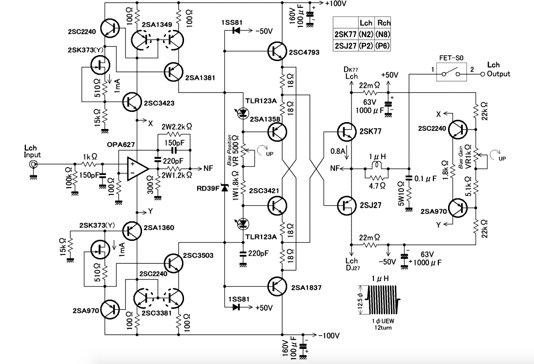

misa Napisano Oktobar 9, 2018 #520 Napisano Oktobar 9, 2018 On 10/3/2018 at 10:57 PM, Mikorist said: Mislio sam ovo da probam da napravim da vidim kako ce da radi. Ali me kopka sta znaci X2 i Y2 kod TLP521. Da li neko zna gde se oni vezuju? Pozdrav Misa
Zen Mod Napisano Oktobar 9, 2018 #521 Napisano Oktobar 9, 2018 treba procitati/videti na origin sajtu
Mikorist Napisano Oktobar 9, 2018 #522 Napisano Oktobar 9, 2018 to mu je eksperimentalna šema. (jedna od njih) na to je spajao bias simulator. tek sam sad peveo sa Japanskog da vidim ovo je finalna šema evo ovde prevedeno https://translate.google.com/translate?sl=auto&tl=en&js=y&prev=_t&hl=en&ie=UTF-8&u=http%3A%2F%2Fwww.ne.jp%2Fasahi%2Fevo%2Famp%2FTreasureSIT%2Freport.htm&edit-text=
Mikorist Napisano Oktobar 9, 2018 #523 Napisano Oktobar 9, 2018 Najmanje mi je jasno kako je sve to uspeo da nabije u ovu kutijicu. Jer pored trafoa i hladnjaka ima kolo pojačala, ispravljačko kolo , prekidačko kolo i zaštitno kolo . Kao brod(ić) u boci. Ovo mora da KUVA za sve pare. Aleks and Fukushima je reagovao/la na ovo 2

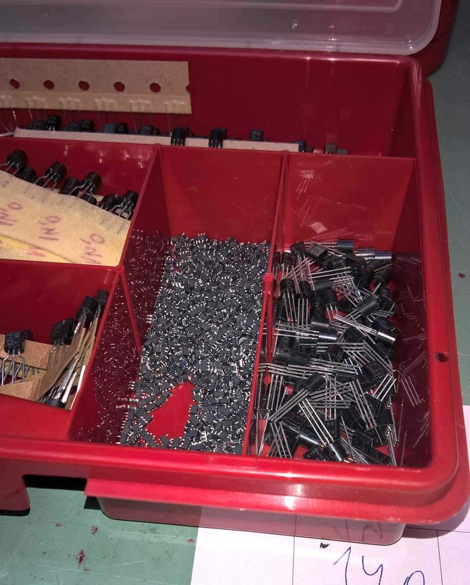

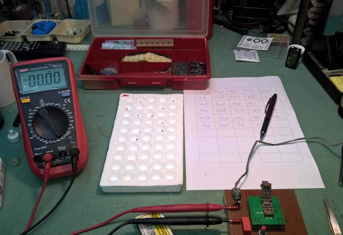

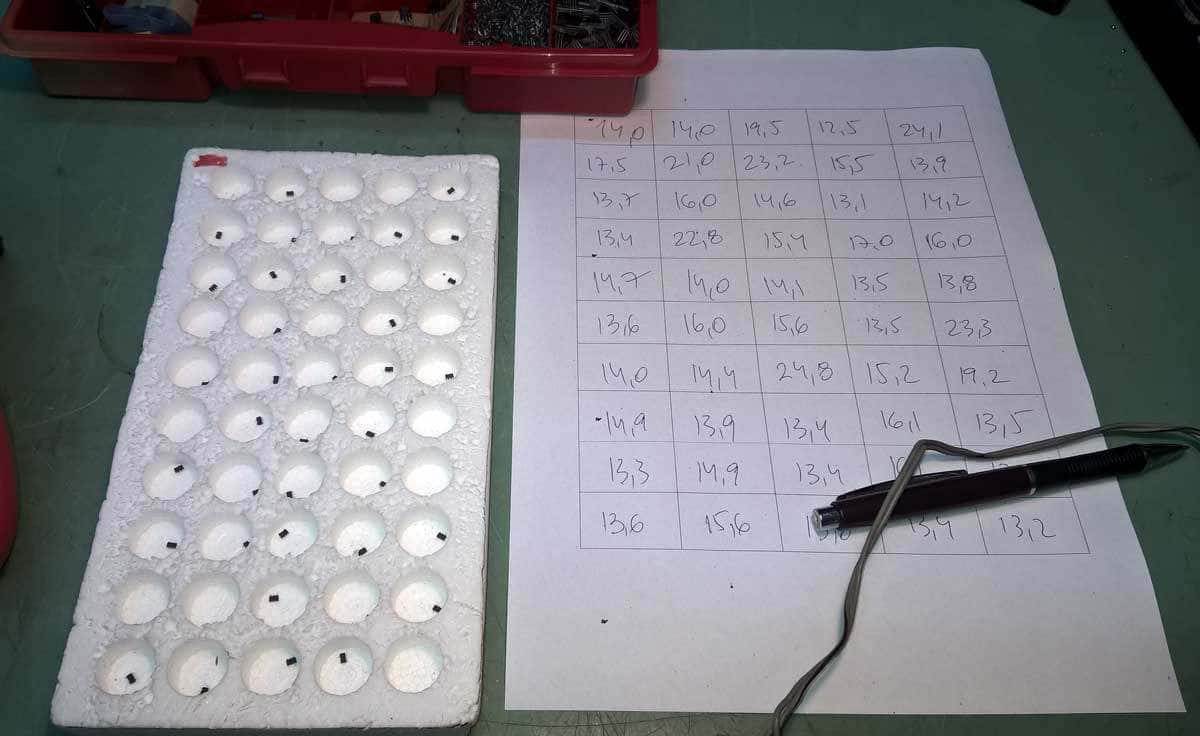

Zen Mod Napisano Oktobar 10, 2018 #526 Napisano Oktobar 10, 2018 tiny bugzzz 50 komada u turi , dosta za 4 stereo kompleta ondak jopet dejanco32 je reagovao/la na ovo 1
Aleks Napisano Oktobar 10, 2018 #528 Napisano Oktobar 10, 2018 18 minutes ago, Zen Mod said: t Stane mačka na stiropor, ti dok maneš na nju da se skloni ona se uplaši, skoči... skrstic je reagovao/la na ovo 1
