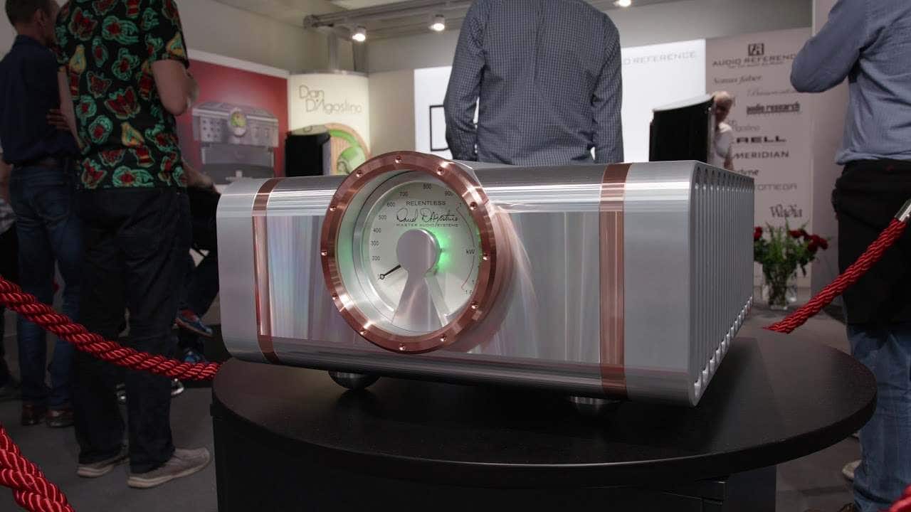

Mikorist Napisano Oktobar 4, 2018 Share #452 Napisano Oktobar 4, 2018 10 minutes ago, NIXIE said: Bez mašinstva nema hajenda, šta god staviš unutra ako kutija ne košta makar 2000 eur ništa od toga. Džaba ti osigurači i srebro i Delund. Neće ni da pogledaju. Pa imamo doktora za to na forumu. Zamisli za 1000 eur kakvu kutiju može da napravi. Ovako nešto stilizovano Link to comment Podeli na ovim sajtovima More sharing options...

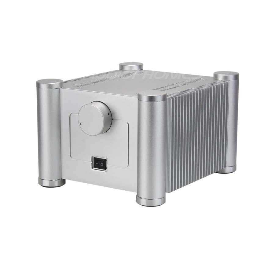

Mikorist Napisano Oktobar 4, 2018 Share #459 Napisano Oktobar 4, 2018 Nađoh kod francuza za 89 eur https://www.audiophonics.fr/en/aluminium-boxes-cases/100-aluminium-diy-box-case-round-corners-with-heatsink-242x206x150mm-p-9964.html Link to comment Podeli na ovim sajtovima More sharing options...
Zen Mod Napisano Oktobar 4, 2018 Share #460 Napisano Oktobar 4, 2018 pored termalnog kapaciteta hladnjaka ( to kuciste u postu #466 tesko da bi iznelo 100W potrebno za monoblok) treba racunati i na prostor - pojacalo ima ulazni trafo , te je blizina mreznog trafoa stvar koju treba razmotriti .... sto je malo , to je kuso pitaj zenu , ako meni ne verujes il' jos bolje - neka Vix pita ...... svaki drugi post - zena ne da ovo , zena ne da ono ....... Aleks, Vix and vladd je reagovao/la na ovo 1 2 Link to comment Podeli na ovim sajtovima More sharing options...

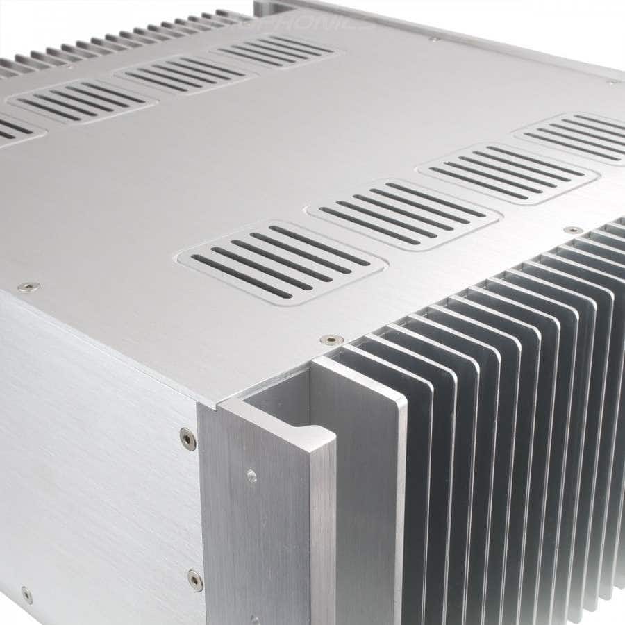

Mikorist Napisano Oktobar 4, 2018 Share #461 Napisano Oktobar 4, 2018 22 minutes ago, Zen Mod said: pored termalnog kapaciteta hladnjaka ( to kuciste u postu #466 tesko da bi iznelo 100W potrebno za monoblok) treba racunati i na prostor - pojacalo ima ulazni trafo , te je blizina mreznog trafoa stvar koju treba razmotriti .... Evo mrcina za 229... msm ovo je đabe koliko je https://www.audiophonics.fr/en/aluminium-boxes-cases/100-aluminium-diy-box-case-for-hi-fi-audio-amplifier-432x370x150mm-p-10335.html odnosno bez takse 190,83 € tax excl. +do Nemačke poštarina a od Nemačke šverc komerc.... Ima šta oćeš gore... I Pass klon kutija Aleks je reagovao/la na ovo 1 Link to comment Podeli na ovim sajtovima More sharing options...
Zen Mod Napisano Oktobar 4, 2018 Share #462 Napisano Oktobar 4, 2018 idi begaj Modushop je najokejniji 4U/400 je minimum za 90-100W disipacije po kanalu : https://www.modushop.biz/site/index.php?route=product/product&path=66_97_107&product_id=218 ili jos bolje : https://www.modushop.biz/site/index.php?route=product/product&path=66_110_113&product_id=230 Link to comment Podeli na ovim sajtovima More sharing options...
