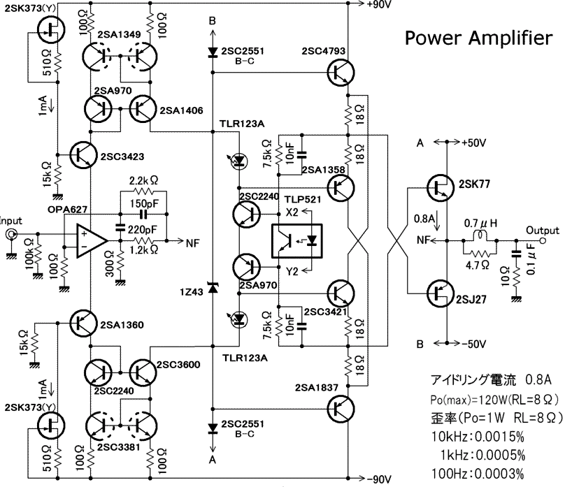

Zen Mod Napisano Oktobar 3, 2018 Share #420 Napisano Oktobar 3, 2018 10 minutes ago, Mikorist said: Gedajući ovako rekao bih da je skoro isto. Možda su čak i bolji ovi novi (Tokini) od org. Yamaha 2SK77... Ali zavisi od šeme u kojoj se nalaze. DEF princip je mlogo zaebata stvar ...... pogledati analizu raspodela struja u dinamickom rezimu izmedju SIT i Mosfet (najsmesnije je sto ni Nele nije bio svestan toga kad je razvijao ideju i napravio amp ..... najverovatnije zbog toga sto retko (skoro nikako) ne koristi simulatorske programe) it defies laws of ......... sane approach to amplifiers building Link to comment Podeli na ovim sajtovima More sharing options...

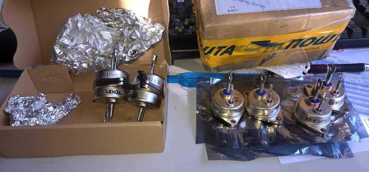

Mikorist Napisano Oktobar 3, 2018 Share #421 Napisano Oktobar 3, 2018 3 minutes ago, Zen Mod said: jedino sto ordinata nije u mA , nego A traziJo me postar danas , a po trackingu kontam da stizu sa dve strane po par THF51-S i 2SK182ES ovi prvi da se ima , ovi drugi da se probaju u SissySIT i da se ima ma u mA... ovo sam našao kod onog ludog Japanca koji je zdrave 2SK77 izbacio iz B1 i ubacio 2SK180 http://amp8.com/tr-amp/yamaha/yamb1-e3.htm Link to comment Podeli na ovim sajtovima More sharing options...
Mikorist Napisano Oktobar 3, 2018 Share #422 Napisano Oktobar 3, 2018 11 minutes ago, Zen Mod said: ovi prvi da se ima odvoj za mene THF51-S ..... Link to comment Podeli na ovim sajtovima More sharing options...
Fukushima Napisano Oktobar 3, 2018 Share #423 Napisano Oktobar 3, 2018 2 hours ago, Zen Mod said: DEF princip je mlogo zaebata stvar ...... pogledati analizu raspodela struja u dinamickom rezimu izmedju SIT i Mosfet (najsmesnije je sto ni Nele nije bio svestan toga kad je razvijao ideju i napravio amp ..... najverovatnije zbog toga sto retko (skoro nikako) ne koristi simulatorske programe) it defies laws of ......... sane approach to amplifiers building O tome sam i ja razmišljao kad sam video šemu, dc režim je ok, rešivo je izborom mosfeta koji ima odgovarajući Vgs, ali u AC režimu realno ima komplementarni pushpull stepen sa skroz nekomplementarnim komponentama. Različite i transkonduktanse i transfer kke i ulazne kapacitivnosti... Nisam radio simulacije ali zanimljiva ideja. Link to comment Podeli na ovim sajtovima More sharing options...

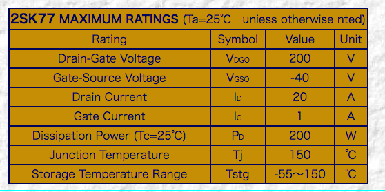

Mikorist Napisano Oktobar 3, 2018 Share #424 Napisano Oktobar 3, 2018 @Borko_KA 52 minutes ago, Borko_KA said: O tome sam i ja razmišljao kad sam video šemu, dc režim je ok, rešivo je izborom mosfeta koji ima odgovarajući Vgs, ali u AC režimu realno ima komplementarni pushpull stepen sa skroz nekomplementarnim komponentama. Različite i transkonduktanse i transfer kke i ulazne kapacitivnosti... Nisam radio simulacije ali zanimljiva ideja. Ma napraviš kompozitno pojačalo sa SIT...Gruneš kao onaj Japanac OPA627 na ulaz I dobiješ THD kao na slici Nađoh i za 2SK77 VGS Link to comment Podeli na ovim sajtovima More sharing options...

Fukushima Napisano Oktobar 3, 2018 Share #426 Napisano Oktobar 3, 2018 16 minutes ago, Mikorist said: @Borko_KA Ma napraviš kompozitno pojačalo sa SIT...Gruneš kao onaj Japanac OPA627 na ulaz I dobiješ THD kao na slici Nađoh i za 2SK77 VGS Zanimljiv drajverski stepen, obratiti pažnju gde su vezani kolektori "unutrašnjih" tranzistora drajvera 2sc3421 i 2sa1358. Mikorist je reagovao/la na ovo 1 Link to comment Podeli na ovim sajtovima More sharing options...

Zen Mod Napisano Oktobar 4, 2018 Share #432 Napisano Oktobar 4, 2018 stigli i 2SK182ES Fukushima and ninja je reagovao/la na ovo 1 1 Link to comment Podeli na ovim sajtovima More sharing options...
