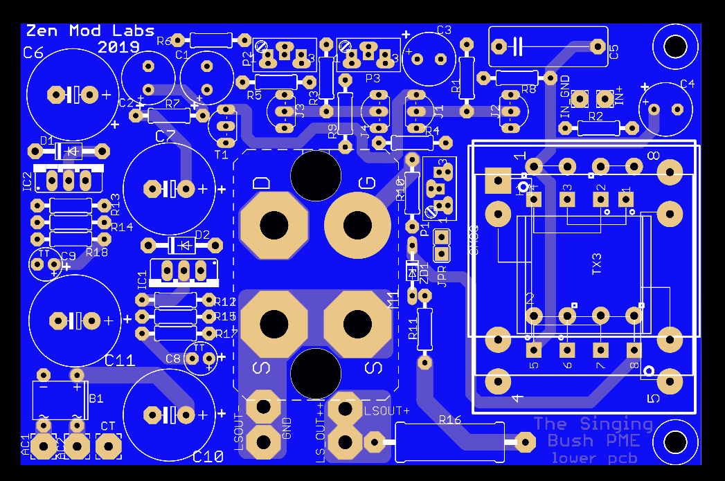

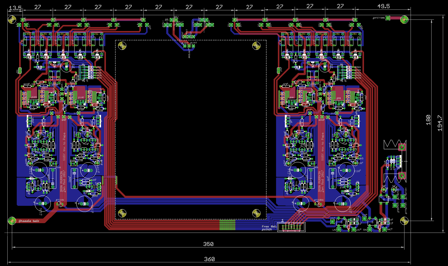

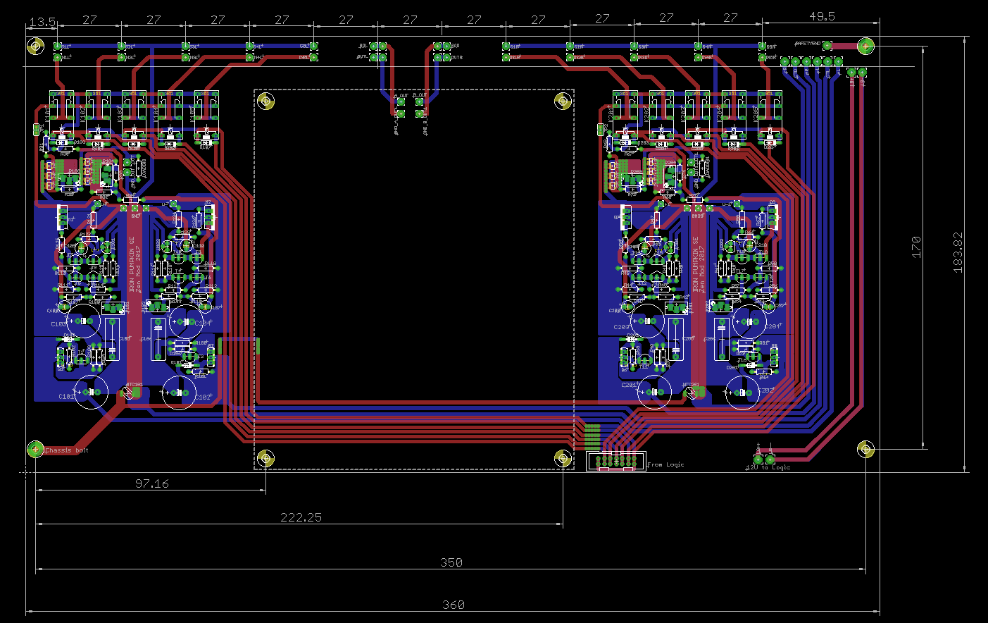

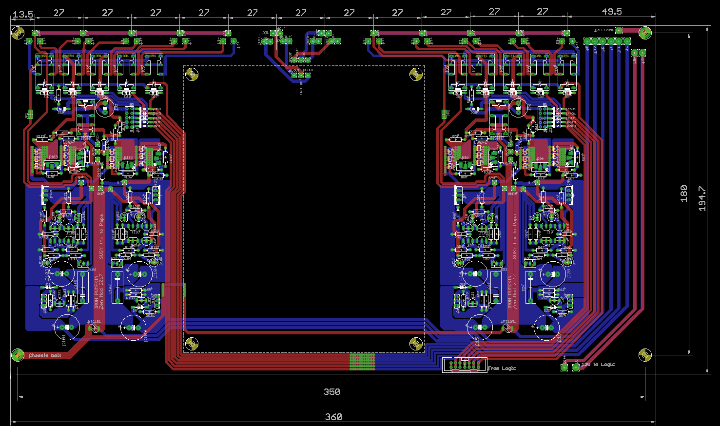

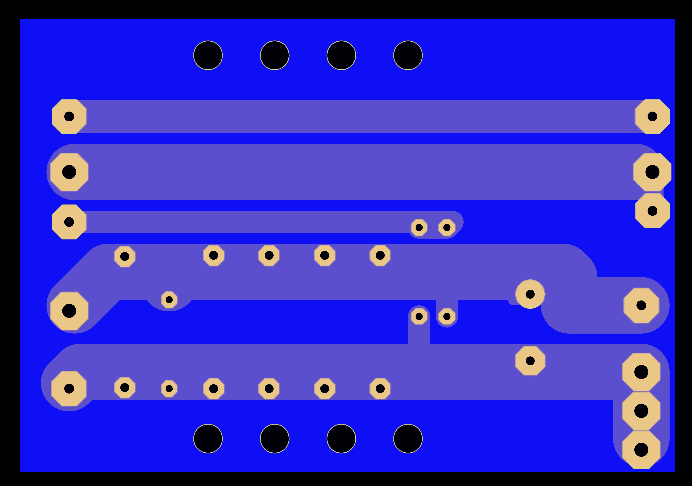

Zen Mod Napisano Decembar 11, 2019 Autor #2122 Napisano Decembar 11, 2019 e mslm , krajnje vreme da i ja krenem da narucujem od jlcpcb lepo rece moj druz Fullranger, @sp300b , rade ljudi poso ko kinezi u radu vec danas , ovo su renderi uploaded gerbera ono , cekajuci Godoa , tj. postu da proradi valjda ce se dogovore svladu , dok ovo krene od brace kinezi John Coltrane, shonne, stefaca and 4 ostalih je reagovao/la na ovo 6 1

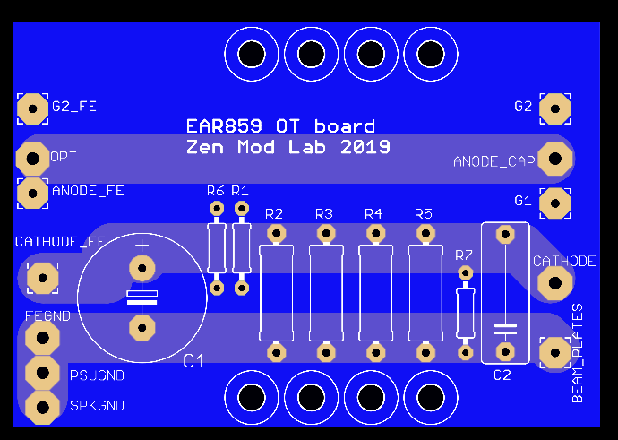

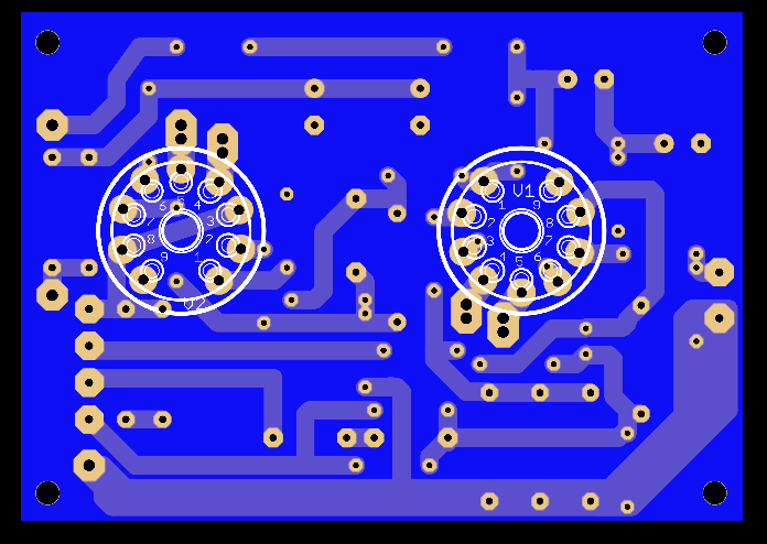

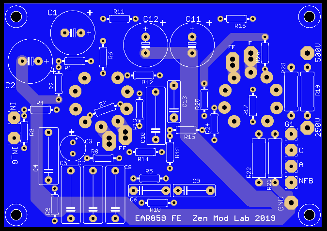

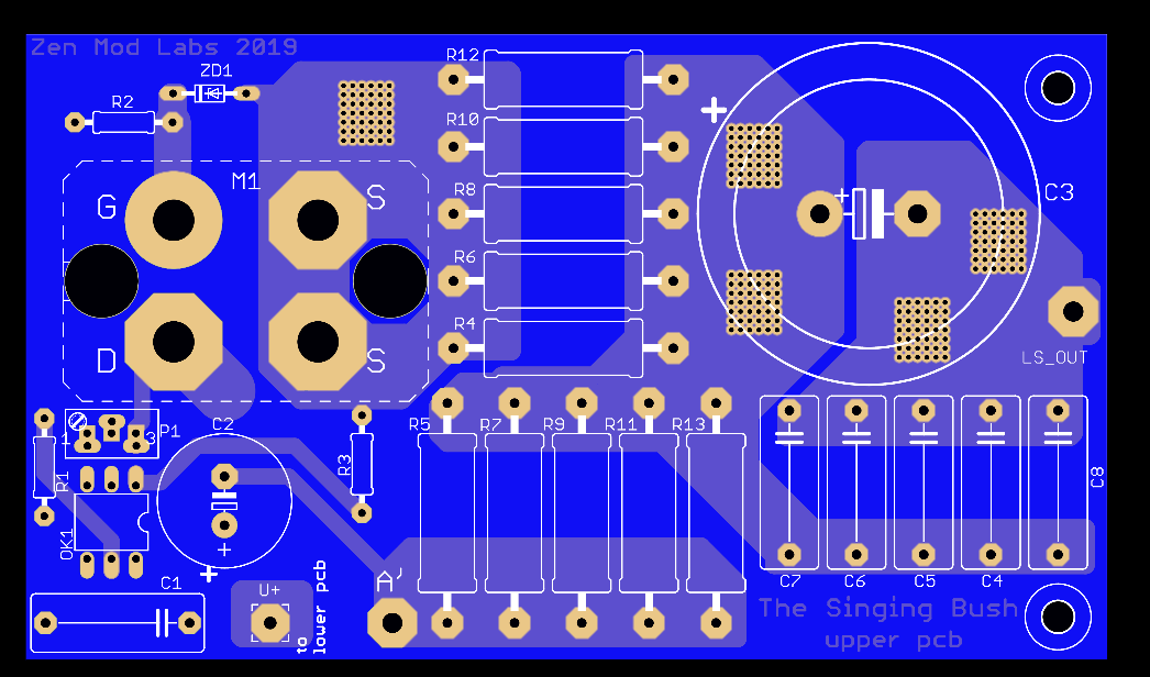

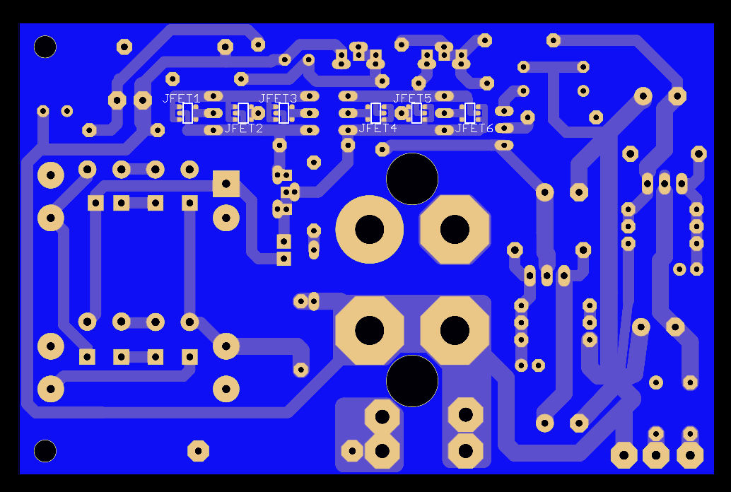

krca44 Napisano Decembar 11, 2019 #2127 Napisano Decembar 11, 2019 Izlazna cev za ear859 nije na pcb , prve dve slike ( prva pcb ) je ulaz i drive za 859 a treca i cetvrta slika je pcb na kojem se samo spajau neki elementi i zice izlaza ( izlazna cev-pcb-trafo ).... neka me Zen ispravi ako gresim.
Zen Mod Napisano Decembar 11, 2019 Autor #2128 Napisano Decembar 11, 2019 tako je usput i malo prepravljena sema , cathode follower koji ganja izlaznu je sad udvojen - 2 triodna sistema umesto jednog lakse za monobloci krca44 je reagovao/la na ovo 1
krca44 Napisano Decembar 11, 2019 #2129 Napisano Decembar 11, 2019 Ako ne gresim... Cevi su "gore" a elementi "dole" tj. elementi se leme na donju stranu pcb a cevi ce da montiraju sa gornje strane npr. van shasije ?

shonne Napisano Decembar 11, 2019 #2132 Napisano Decembar 11, 2019 2 hours ago, Zen Mod said: e mslm , krajnje vreme da i ja krenem da narucujem od jlcpcb lepo rece moj druz Fullranger, @sp300b , rade ljudi poso ko kinezi u radu vec danas , ovo su renderi uploaded gerbera ono , cekajuci Godoa , tj. postu da proradi valjda ce se dogovore svladu , dok ovo krene od brace kinezi Neces da se pokajes, odlican kvalitet nude kinezi. Mislim da za te pare odji ovde nema.
Zen Mod Napisano Decembar 11, 2019 Autor #2133 Napisano Decembar 11, 2019 100% da za te pare nema ovde msm , nije prob sama plocica kod domacih , nego vrljavi stop lakovi ... sto ima jos konsekvenci drugari iz Baze NS bi trebalo uskoro da imaju novu liniju za stop lak , konacno da bude u nivou kvaliteta kineskih fabrika ...... ali to ce poverujem kad bude , ne pre znam odavno koji se kvalitet dobija od Kineza , nije jedna pcb uradjena tamo zavrsila u fioci kod mene , da se nekad kao nesto uradi sto bi rekao Lepi Gaga - idemo dalje ........ shonne je reagovao/la na ovo 1
