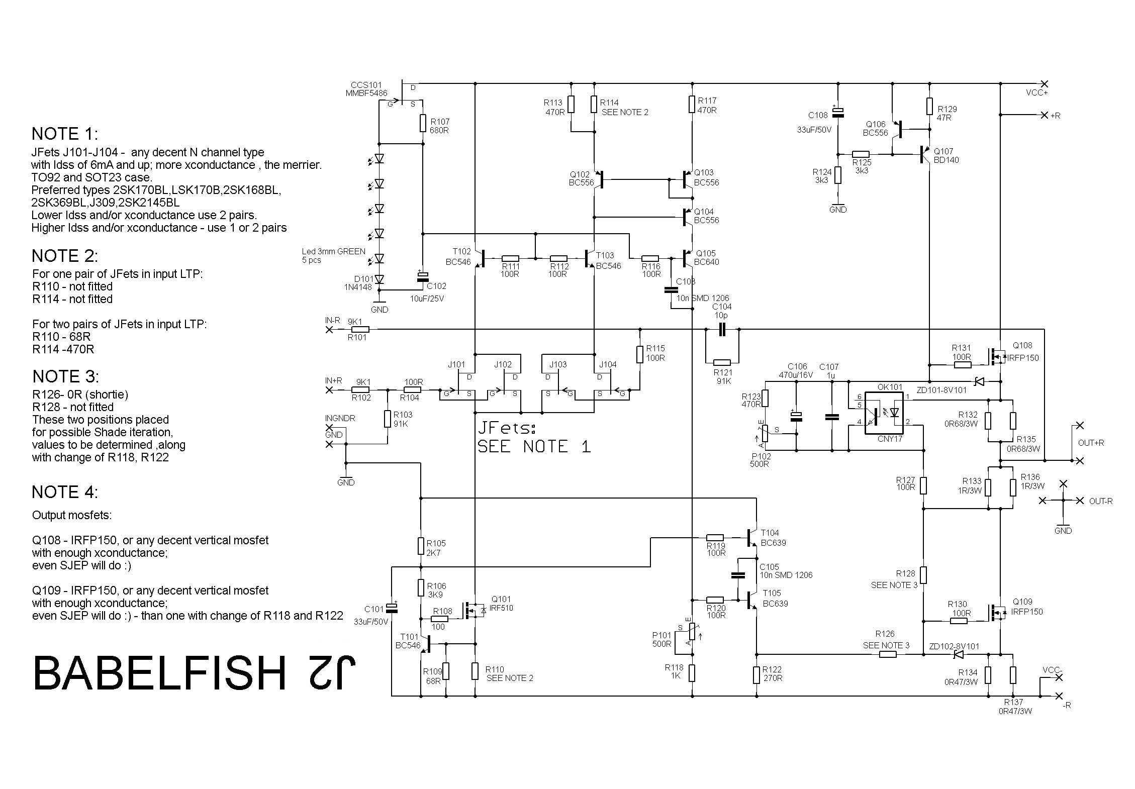

Zen Mod Napisano Avgust 30, 2019 Autor #1783 Napisano Avgust 30, 2019 promena koncepta od pre neki dan ; oducio sam da obrnem polaritet ulaznog LTP , P channel JFets su sve tezi da se nadju , dok N Channel je lakse naci i stare Toshiba , i korektne zamene , a ima i smd aktuelnih note sa seme : JFets J101-J104 - any decent N-channel type with Idss of 6mA and up; more xconductance , the merrier. TO92 and SOT23 case. Preferred types 2SK170BL,LSK170B,2SK168BL, 2SK369BL,J309,2SK2145BL Lower Idss and/or xconductance use 2 pairs. Higher Idss and/or xconductance - use 1 or 2 pairs dejanco32 je reagovao/la na ovo 1
Zen Mod Napisano Avgust 30, 2019 Autor #1784 Napisano Avgust 30, 2019 eve vam i sema ...... msm , jes jos sve na papiru - ako flopnem, bar da flopnem slavno najsveziji pokusaji i namere javne varijante na big diya , post #1274 :https://www.diyaudio.com/forums/pass-labs/151909-firstwatt-j2-post5892918.html sto rece Nele - OK za DIY varijantu Vix and dejanco32 je reagovao/la na ovo 1 1

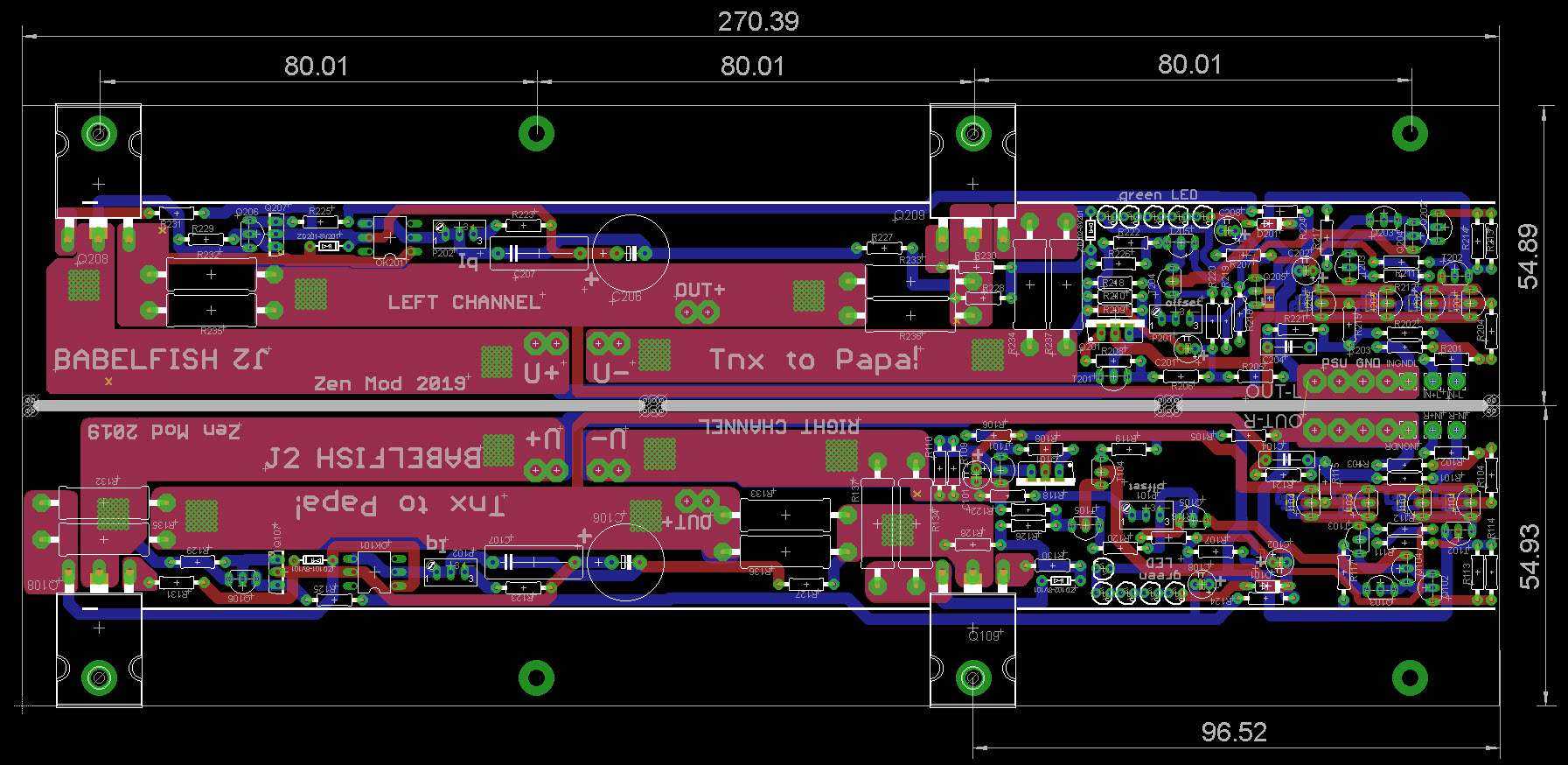

Zen Mod Napisano Avgust 30, 2019 Autor #1787 Napisano Avgust 30, 2019 samo ako imaju komparativnu xconductance i ako si spreman da pinove spajas zicama , obicno zbog procesa imaju razlicit pinout od vertikalaca editovao sam postove sa sshot i sch , stavio nove files, da odgovaraju imenu ampa
Zen Mod Napisano Avgust 30, 2019 Autor #1788 Napisano Avgust 30, 2019 msm, u odnosu na oriinal , ovo i dalje ima samo dva gain stage-a sve sto je dodato nije nista vise do current sources , cascodes (voltage umbrella) , current buffers i current presretaci prakticno i dalje sviraju samo ulazni JFets u LTP-u i donji izlazni ......
Zen Mod Napisano Avgust 31, 2019 Autor #1789 Napisano Avgust 31, 2019 sa je bolan , no single comment ili savet? vala bi se i na fififorumu kakvom naso vec neki strucnjak da zasoli ene , da pomenem DAC < Mikum ce vec da se zalepi sa bar jedno 3 posta
