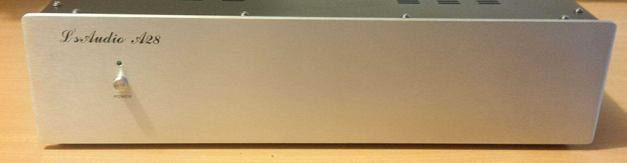

zek Napisano Avgust 12, 2019 Share #1717 Napisano Avgust 12, 2019 10 minutes ago, revox said: men bi trebala prednja ploca vako crna bez natpisa (a moze I sa natpis) orjentaciono 43x11x0,5 cm Pitaj @Leonardo Link to comment Podeli na ovim sajtovima More sharing options...
revox Napisano Avgust 12, 2019 Share #1718 Napisano Avgust 12, 2019 2 minutes ago, zek said: Pitaj @Leonardo zafaljujem Link to comment Podeli na ovim sajtovima More sharing options...
Leonardo Napisano Avgust 13, 2019 Share #1719 Napisano Avgust 13, 2019 Revox, možeš skinuti tu belu brušenu prednju ploču i dati na crnu eloksažu nekoj lokalnoj galvanizerskoj radionici. Pretpostavljam da takvih galvanizera ima kod tebe lokalno. Link to comment Podeli na ovim sajtovima More sharing options...
revox Napisano Avgust 13, 2019 Share #1720 Napisano Avgust 13, 2019 2 hours ago, Leonardo said: Revox, možeš skinuti tu belu brušenu prednju ploču i dati na crnu eloksažu nekoj lokalnoj galvanizerskoj radionici. Pretpostavljam da takvih galvanizera ima kod tebe lokalno. super ? ... to je ovo pa bi da bude crno ... nema nikakvih drndalica da pravi problem .. ispisivanje kod koga nositi ...laser? Link to comment Podeli na ovim sajtovima More sharing options...
zek Napisano Avgust 13, 2019 Share #1721 Napisano Avgust 13, 2019 21 minutes ago, revox said: .. ispisivanje kod koga nositi .. Meni je na crnoj eloksaži graver usekao natpise i to lepo ispadne jer je ispod beli aluminijum. Link to comment Podeli na ovim sajtovima More sharing options...

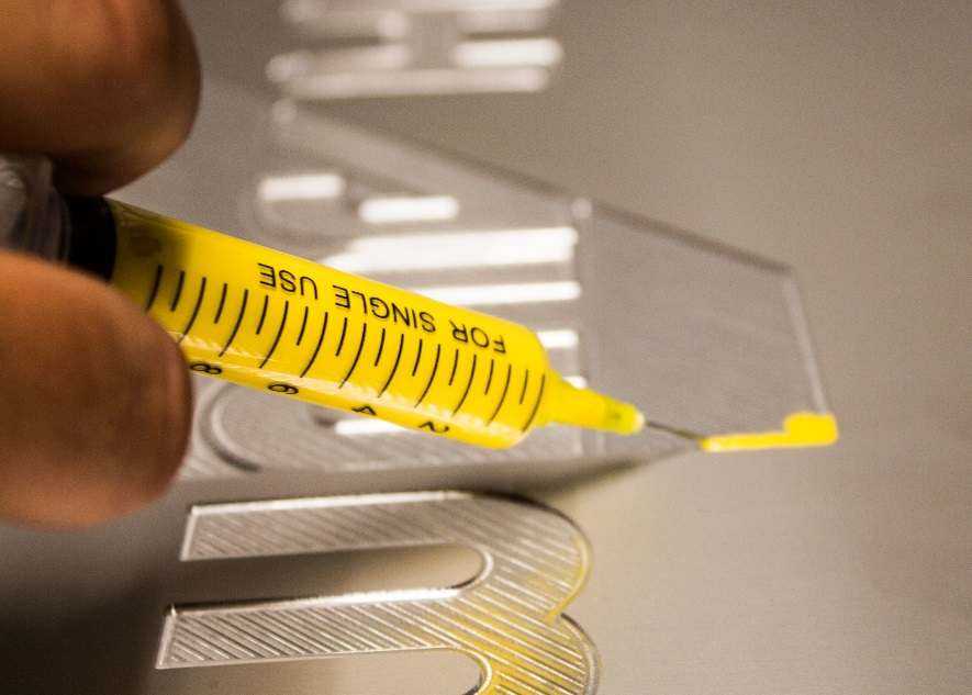

Leonardo Napisano Avgust 13, 2019 Share #1722 Napisano Avgust 13, 2019 35 minutes ago, revox said: super ? ... to je ovo pa bi da bude crno ... nema nikakvih drndalica da pravi problem .. ispisivanje kod koga nositi ...laser? Kada duđe sa eloksaže, predstoji ti malo zahtevniji zahvat jer treba natpis koji će isto biti crno eloksiran, popuniti tanko belom bojom. Preporučujem univerzalni akrilni dekor lak, koji se koristi za manje dekorativne elemente. Prodaje se u prodavnicama hoby materijala ili slikarkog pribora, u malim bočicama kao lak za nokte a ima ga u 1000 boja, pa i to može biti interesantno. Boja se može unositi finim kistom ili injekcijom kakve koriste dijabetičari. Polako se u natpis unosi boja dok se ne popuni slovo. Evo i jednog primera sa neta. Link to comment Podeli na ovim sajtovima More sharing options...

revox Napisano Avgust 13, 2019 Share #1726 Napisano Avgust 13, 2019 17 minutes ago, Leonardo said: Kada duđe sa eloksaže, predstoji ti malo zahtevniji zahvat jer treba natpis koji će isto biti crno eloksiran, popuniti tanko belom bojom. Preporučujem univerzalni akrilni dekor lak, koji se koristi za manje dekorativne elemente. Prodaje se u prodavnicama hoby materijala ili slikarkog pribora, u malim bočicama kao lak za nokte a ima ga u 1000 boja, pa i to može biti interesantno. Boja se može unositi finim kistom ili injekcijom kakve koriste dijabetičari. Polako se u natpis unosi boja dok se ne popuni slovo. Evo i jednog primera sa neta. komplokovano sa tendenijom da uneredim prednju plocu 23 minutes ago, zek said: Meni je na crnoj eloksaži graver usekao natpise i to lepo ispadne jer je ispod beli aluminijum. ovo mi djeluje manje komplokovano ... moze fotka da se vidi rad Link to comment Podeli na ovim sajtovima More sharing options...
Leonardo Napisano Avgust 13, 2019 Share #1727 Napisano Avgust 13, 2019 Gravura može na blanko ploči, koja nema nikakve natpise. Tvoja ploča ima već postojeć graviran natpis uređaja koji je nemoguće zadovoljavajuće "pregravirati" da bude beo (sjajan) na crnoj ploči. Link to comment Podeli na ovim sajtovima More sharing options...
revox Napisano Avgust 13, 2019 Share #1728 Napisano Avgust 13, 2019 37 minutes ago, Leonardo said: Gravura može na blanko ploči, koja nema nikakve natpise. Tvoja ploča ima već postojeć graviran natpis uređaja koji je nemoguće zadovoljavajuće "pregravirati" da bude beo (sjajan) na crnoj ploči. drug ovo nije gravura no je neka boja nanesena no ne znam cim da rastvorim I da skinem ... kad nadjem elokazu u crno probacu ehanicki da zgulim kolko mogne pa onda neka hemija ... ako uprskam jel moze fino peskarenje prednje ploce prije eloksaze Link to comment Podeli na ovim sajtovima More sharing options...
Leonardo Napisano Avgust 13, 2019 Share #1729 Napisano Avgust 13, 2019 Probaj taj naštampani natpis da skineš nitro razređivačem. Nakvasi pamučnu krpicu, stavi preko natpisa i zatvori u najlon kesu. Ostavi da nagriza desetak minuta. Ak ovidiš da reaguje ponovi još par puta dok ne otopi celi natpis. kada budeš davao na eloksažu, oni će prvo ukloniti ovu postojeću uranjanjem u kupatilo masne sode, pre novog eloksiranja u crno. Posle eloksaže možeš birati da li želiš klasučno graviranje natpisa ili lasergravuru. Link to comment Podeli na ovim sajtovima More sharing options...
revox Napisano Avgust 13, 2019 Share #1730 Napisano Avgust 13, 2019 1 hour ago, Leonardo said: Probaj taj naštampani natpis da skineš nitro razređivačem. Nakvasi pamučnu krpicu, stavi preko natpisa i zatvori u najlon kesu. Ostavi da nagriza desetak minuta. Ak ovidiš da reaguje ponovi još par puta dok ne otopi celi natpis. kada budeš davao na eloksažu, oni će prvo ukloniti ovu postojeću uranjanjem u kupatilo masne sode, pre novog eloksiranja u crno. Posle eloksaže možeš birati da li želiš klasučno graviranje natpisa ili lasergravuru. ce probam tako da skinem ... fala na info Link to comment Podeli na ovim sajtovima More sharing options...
