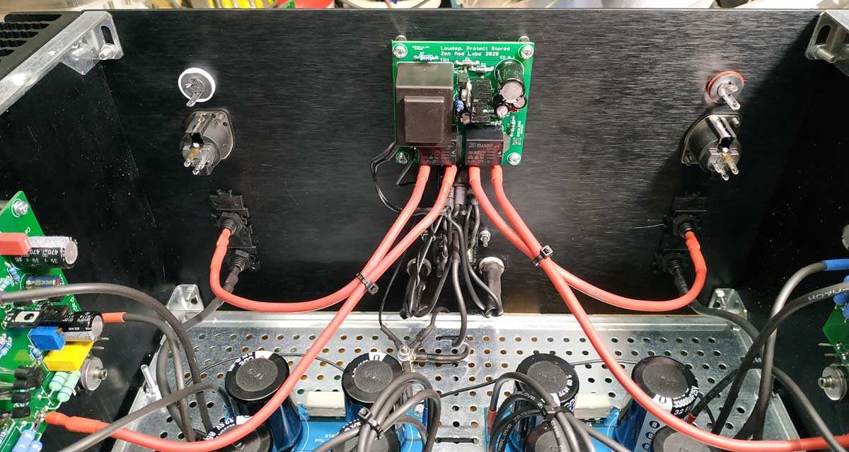

Zen Mod Napisano Avgust 14, 2021 Autor #3587 Napisano Avgust 14, 2021 ako amp koji ima izlazni kond ne puca pri uklj i iskj, ne treba delay za zvucnik ako puca, dovoljan je rele u paralelu sa zvucnikom, nece ampu biti nista sem ako bas u trenutku paljenja nije dato milijon volata ulaznog signala dovoljan timer je RC u bazi darlingtona, nema potrebe za 555 releji koje koristim su deklarisani na 10/15A, 400VA za AC, i mirno spavam Beli_Ninja je reagovao/la na ovo 1

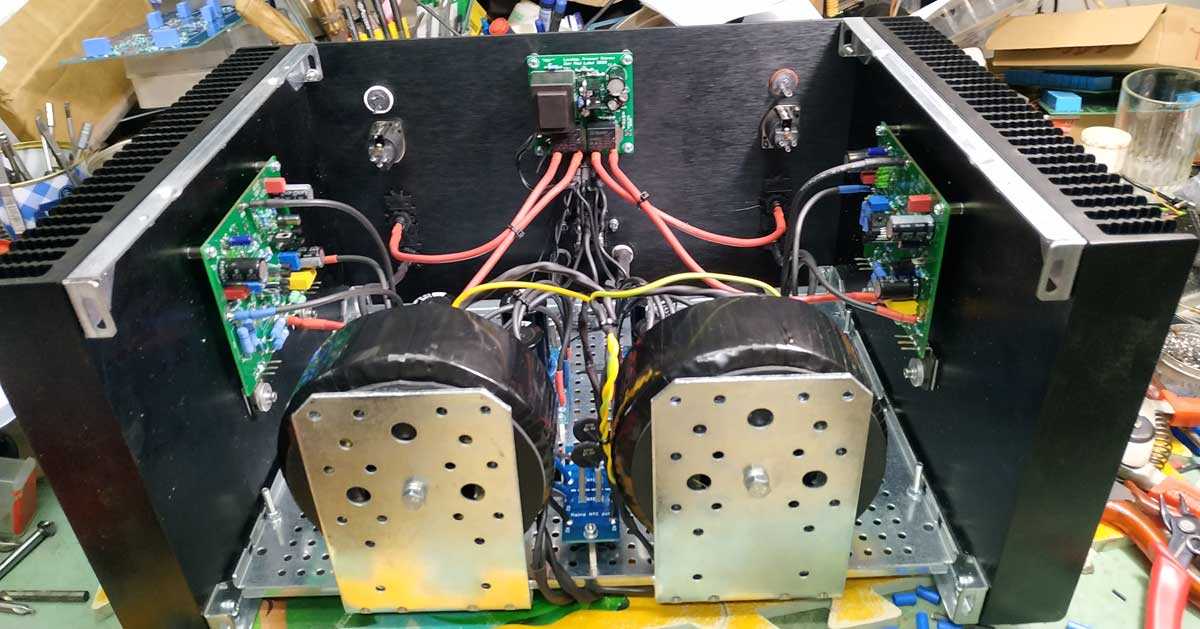

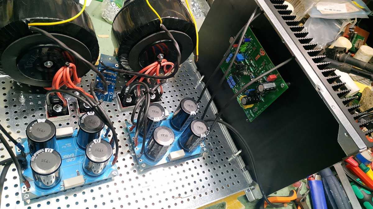

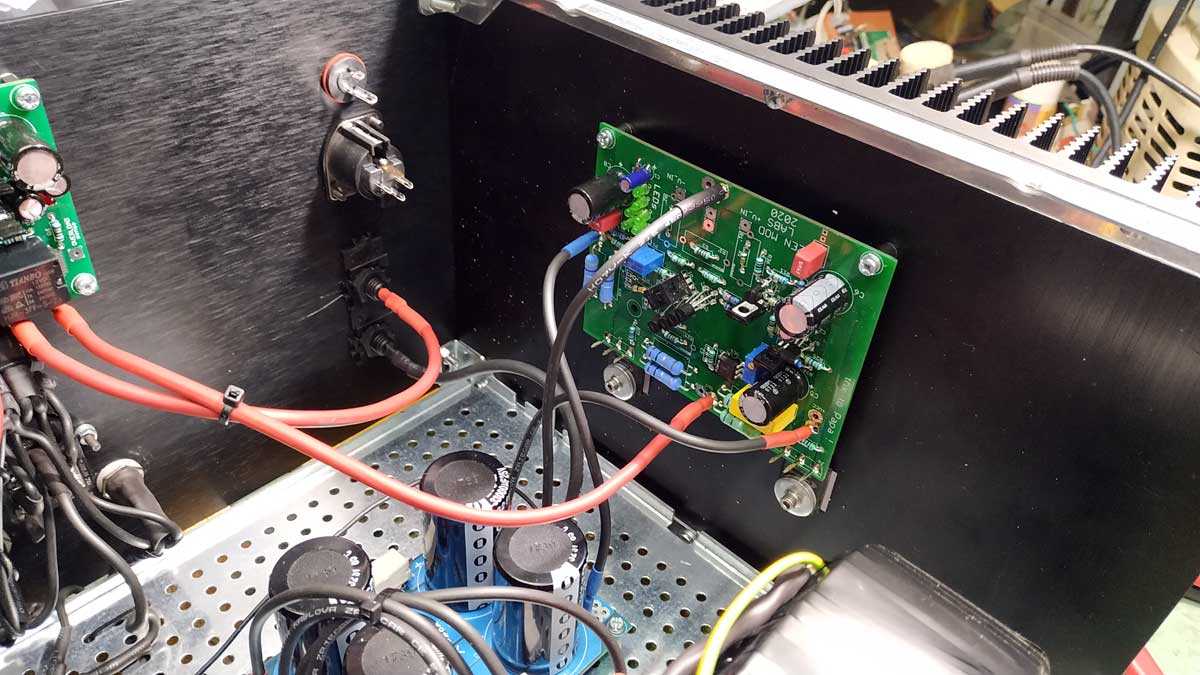

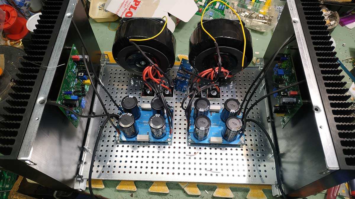

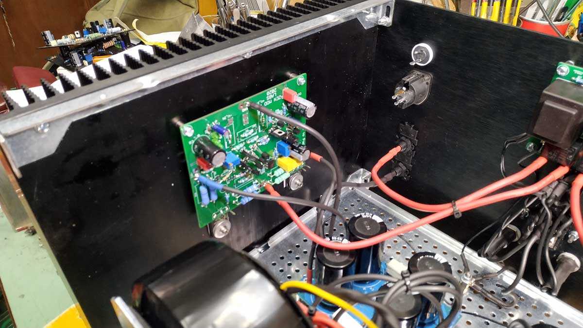

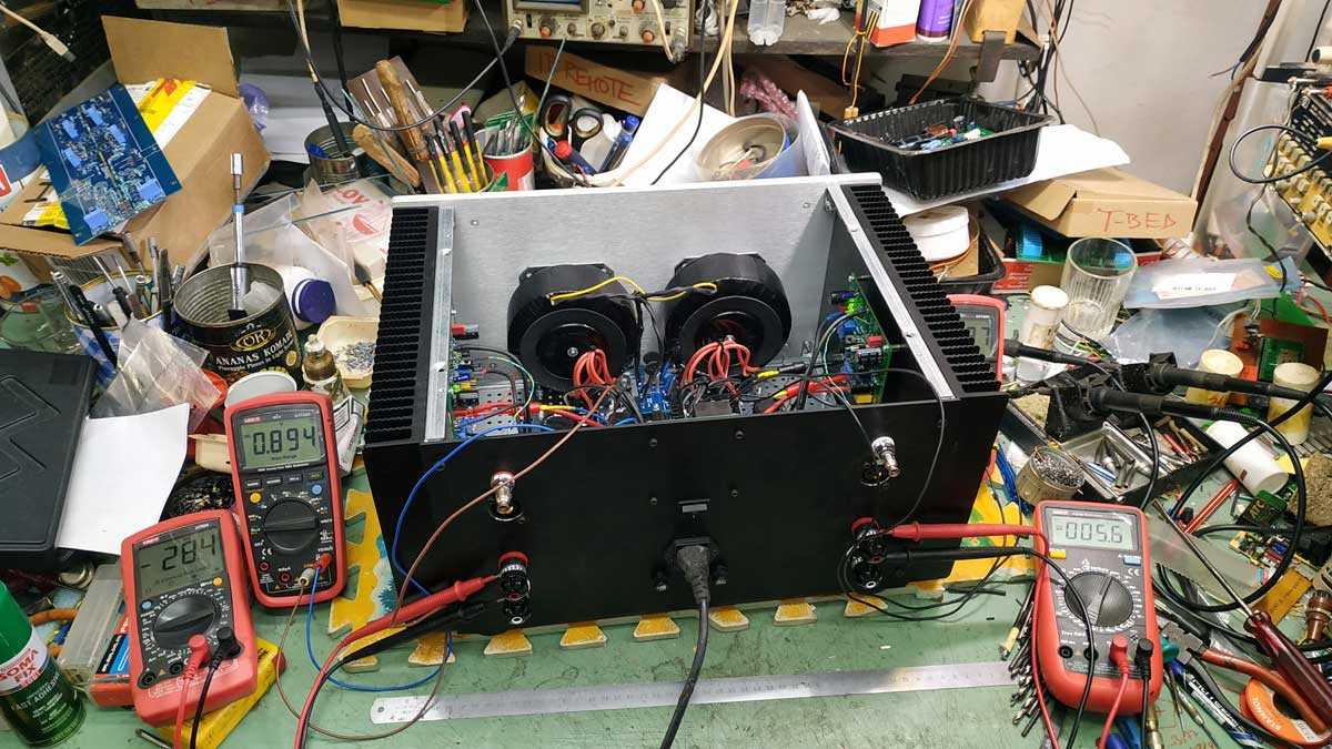

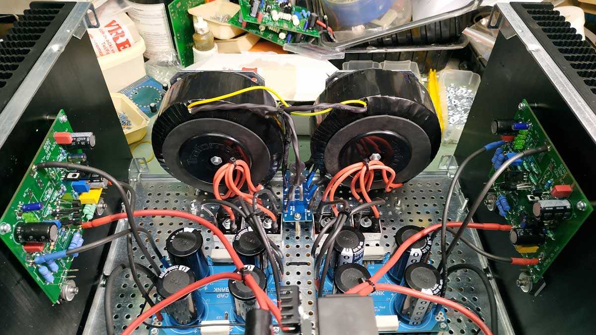

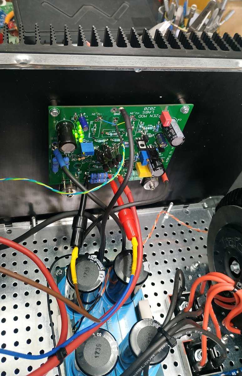

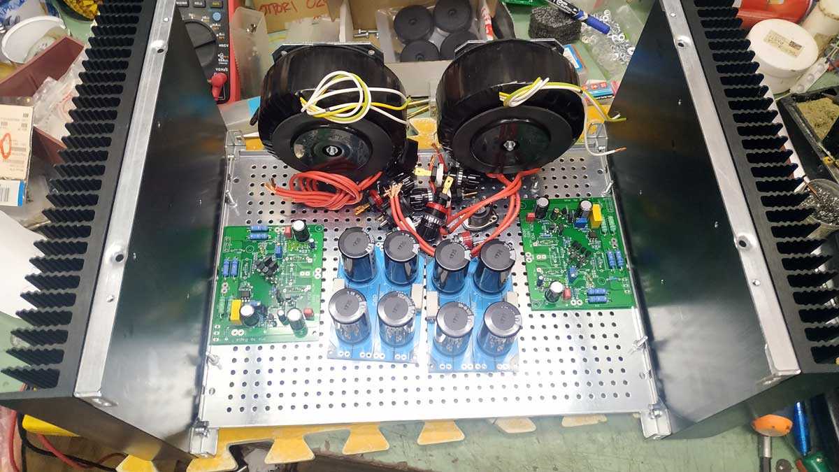

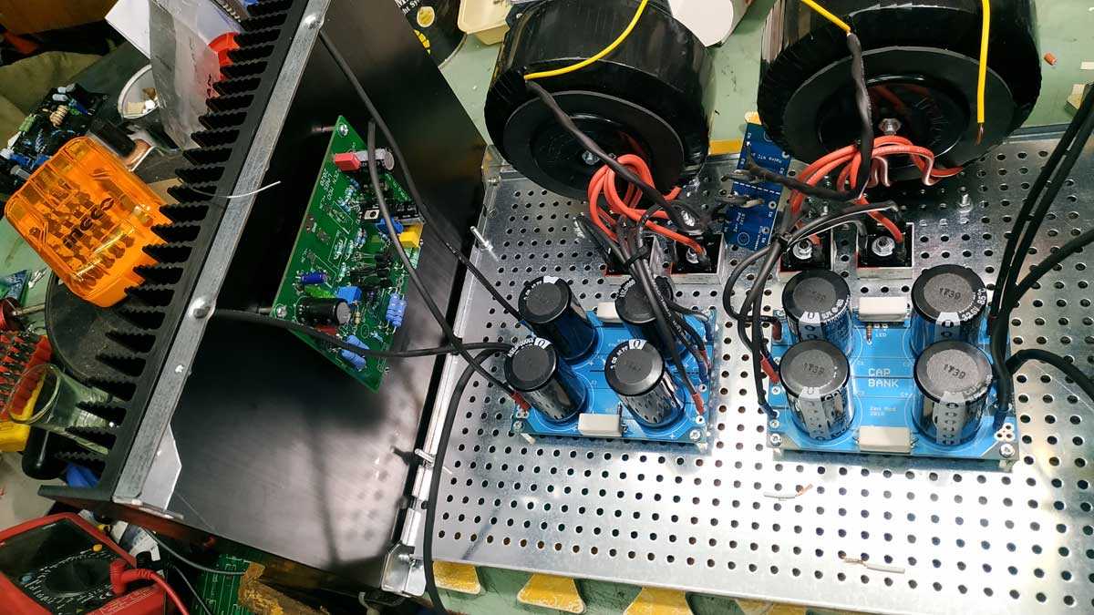

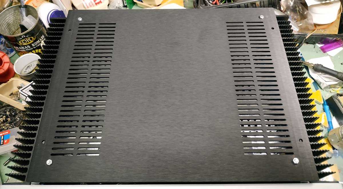

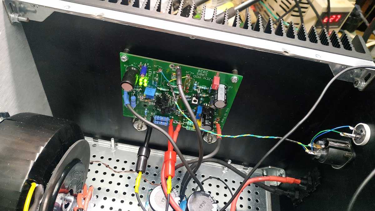

vinko Napisano Septembar 2, 2021 #3593 Napisano Septembar 2, 2021 Jel si morao radnu struju da smanjujes zbog manjeg hladnjaka (300 vs 400) ?

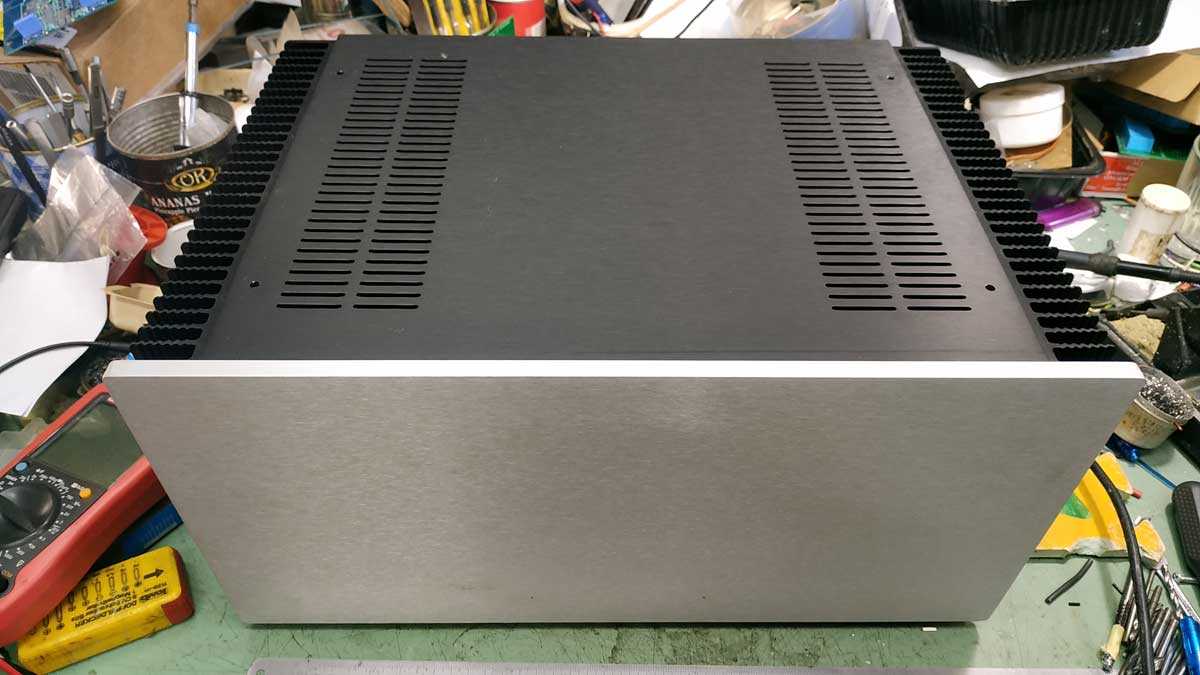

Zen Mod Napisano Septembar 2, 2021 Autor #3595 Napisano Septembar 2, 2021 1 hour ago, vinko said: Jel si morao radnu struju da smanjujes zbog manjeg hladnjaka (300 vs 400) ? rails su oko 22Vdc, struja 1A75 case je 5U/300 takva preferenca narucioca ......... ne znam zasto mu smeta dublja kutija vinko je reagovao/la na ovo 1

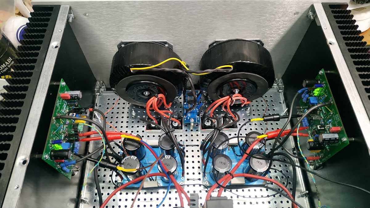

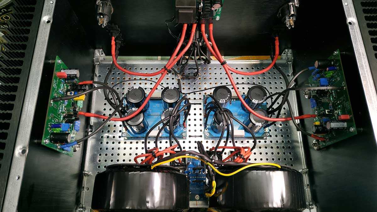

Beli_Ninja Napisano Septembar 3, 2021 #3596 Napisano Septembar 3, 2021 @Zen Mod Izvini, znam da si 1000x napisao ali nema šanse da kopam preko telefona Molim te, napiši karakteristike trafoa i dimenzije.
Zen Mod Napisano Septembar 3, 2021 Autor #3597 Napisano Septembar 3, 2021 ako mislimo na isto ..... Trafomatic 300VA dva nezavisna sekundara od 18Vac ( pod punim opterecenjem) motano za manje magnecenje (opterecenje je pojacalo A klase) izvodi licnasti duzine 25cm, sekundari naspramno od primara static shield, magnetic shield mozes kazes model Prodanovic dimenzija ce biti precnik 120, visina 55, to ti je bez elemenata za montazu Beli_Ninja and vladd je reagovao/la na ovo 1 1

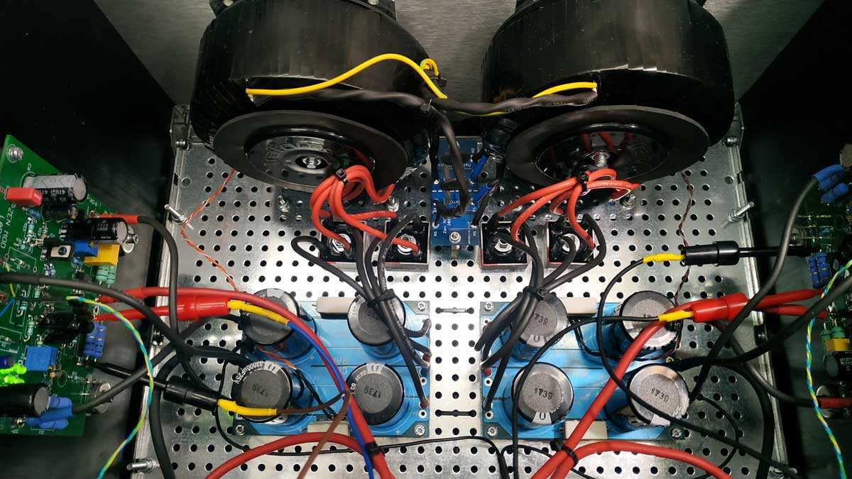

chakija Napisano Septembar 6, 2021 #3601 Napisano Septembar 6, 2021 koje osigurače mećeš? ja stavio 2kom 350W motane na 500W jezgru i jedu mi osigurače koji su bili OK sa 1kom 600W...
Zen Mod Napisano Septembar 6, 2021 Autor #3602 Napisano Septembar 6, 2021 sto to mene pitas brte, pitaj onoga ko ti je motao trafoe ja regularno trpam 1A6T za 300VA trafoe od Trafomatic-a gde si to pazario trafoe?

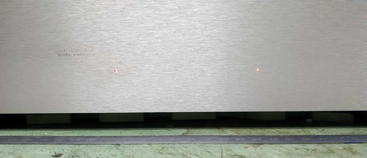

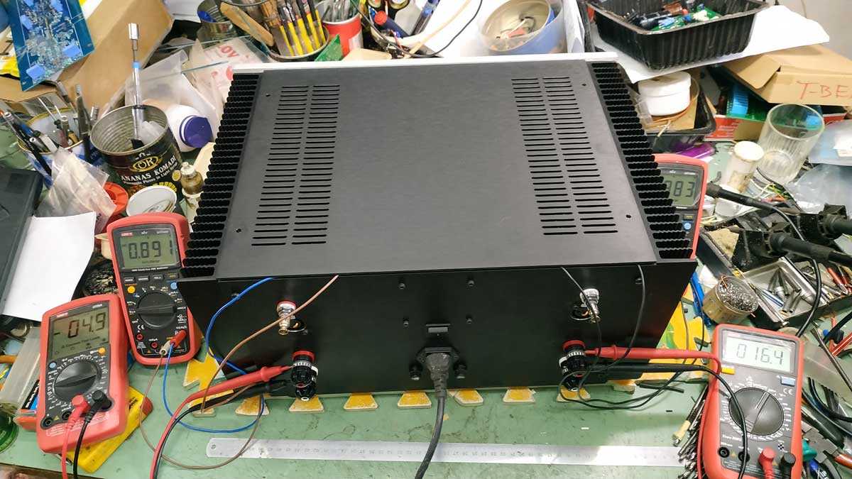

Zen Mod Napisano Oktobar 6, 2021 Autor #3604 Napisano Oktobar 6, 2021 akvizicija od pre neki dan, 3K022din 99% klasicna Hitachi datasheet sema, sto je rabise Maplin i Magnum i ihaj produkcija po Gordom Albionu i okolo ispravno tacno cu istarupam sav visak napolje, odradim novu prednju, terminaciju i zastitu zvucnjaka .......... eto da i ja imam jedan letnji anap ...... ako nista ono za garazu Vix, prophet, shonne and 1 član je reagovao/la na ovo 2 2

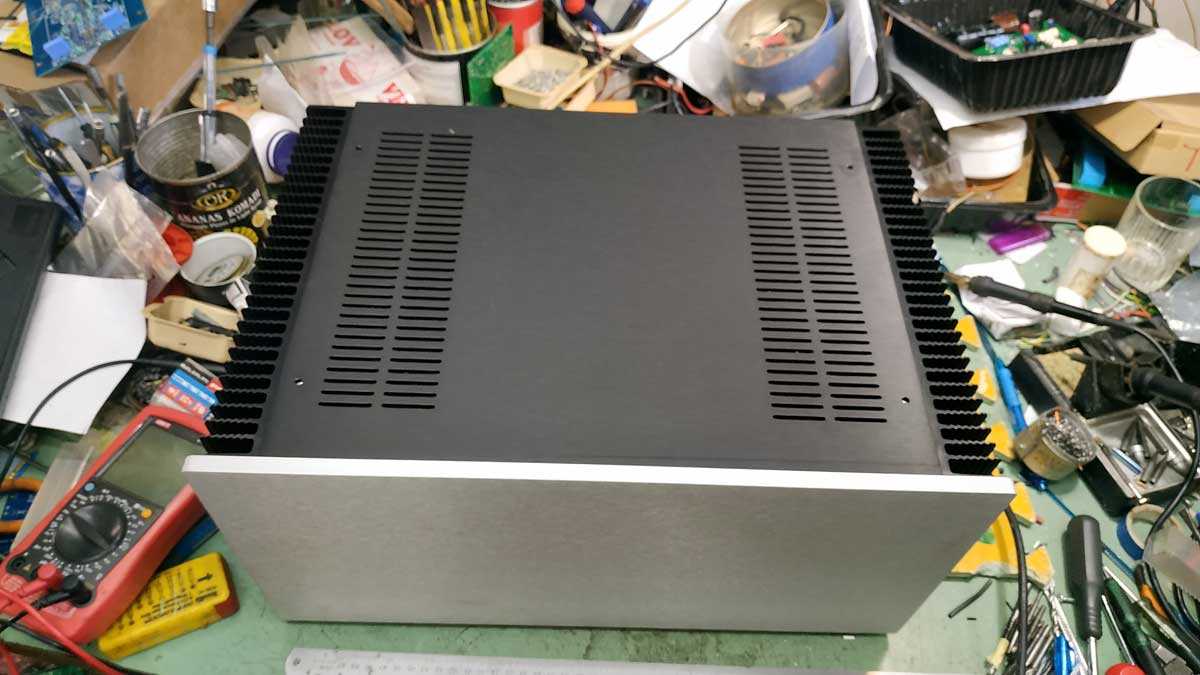

jorgoss Napisano Oktobar 7, 2021 #3606 Napisano Oktobar 7, 2021 Auuuu kakvi izlazni fetoviiiii !!! napravi kliritni poklopac da se vide.
NIXIE Napisano Oktobar 7, 2021 #3607 Napisano Oktobar 7, 2021 (izmenjeno) Imam te mosfetove (2 para korišćenih ali ispravnih) i par PCB za Mini Crescendo napravljenih pre 1/4 veka, zatim dve PCB sa delovima, Hitachi shema (Winton amp), no me mrzi išta raditi od toga. Mislim da imadem negde i sitnih tranzistora za tu PCB od Crescendo, ako nije usput utrošeno po drugim spravama. Izmenjeno Oktobar 7, 2021 od NIXIE
Zen Mod Napisano Oktobar 7, 2021 Autor #3608 Napisano Oktobar 7, 2021 4 hours ago, jorgoss said: Auuuu kakvi izlazni fetoviiiii !!! napravi kliritni poklopac da se vide. ne moze, donji i gornji poklopac su integralni deo "hladnjaka" 7 minutes ago, NIXIE said: Imam te mosfetove (2 para korišćenih ali ispravnih) i neku PCB za Mini Crescendo napravljenu pre 1/4 veka, jednu PCB sa delovima Hitachu shema (Winton amp) no me mrzi išta raditi od toga. Mislim da imadem negde i sitnih tranzistora za tu PCB od Crescendo, ako nije usput utrošeno na druge projekte. moz to lepo da se napravi da sviri kome treba meni treba jos jedan amp, ubilo se al skupljacki karakter ............
