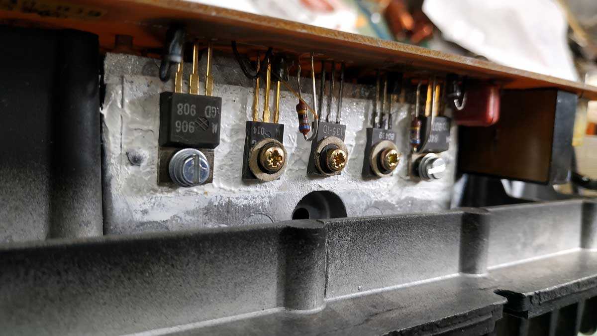

Zen Mod Napisano Novembar 8, 2020 Autor #2746 Napisano Novembar 8, 2020 svaka je namerno, podebljavam gde mogu, ono moze mi se a zaboravio si i americki desno gore namerno dodao malo trace- mrzim kad imam T0220 samo pad dole, das mu ga malo da bude temp otporniji za ne daj boze odlemljivanja

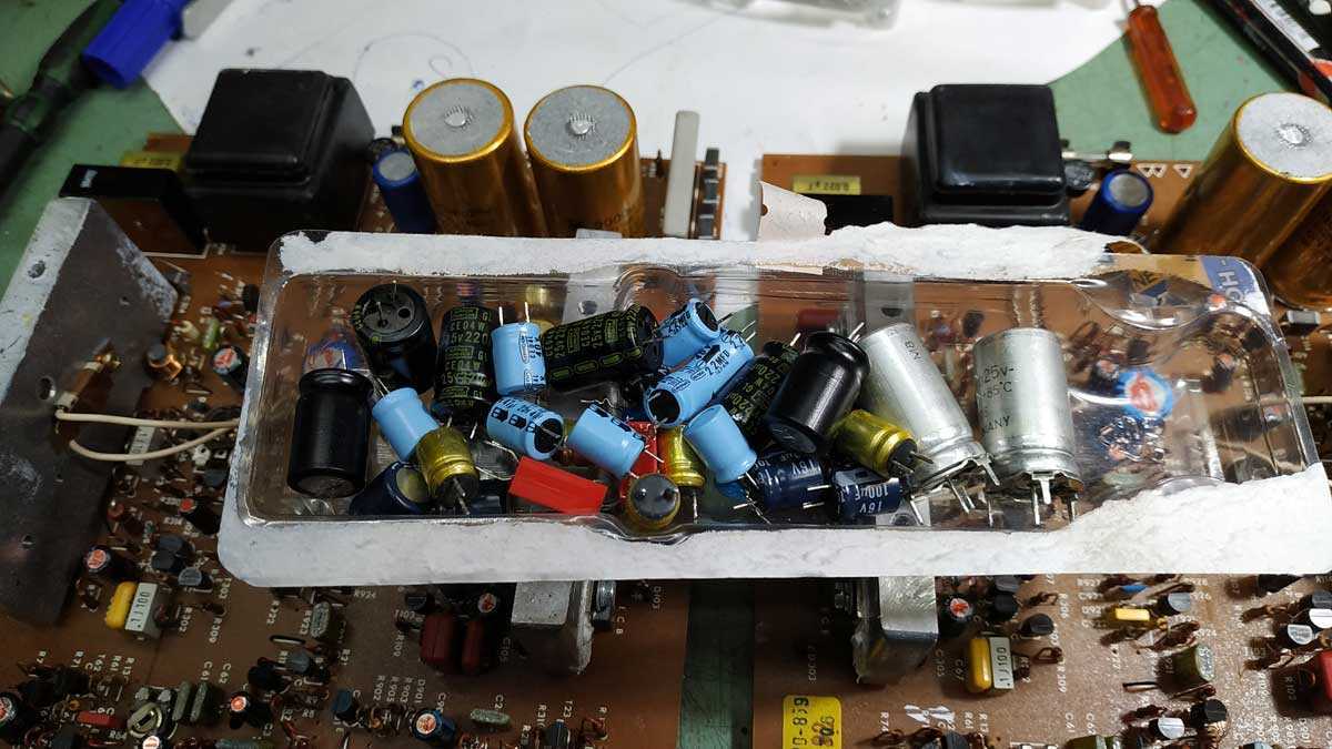

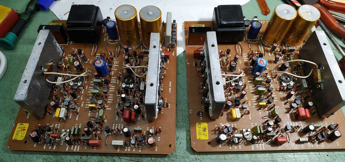

Zen Mod Napisano Novembar 9, 2020 Autor #2748 Napisano Novembar 9, 2020 par Grundig XM400, recap i podesavanje, ispravka par detalja ..... main PSU caps nisu menjani, OK su teeeeski ko tuc......... dejanco32, vladd, shonne and 2 ostalih je reagovao/la na ovo 4 1
jorgoss Napisano Novembar 9, 2020 #2749 Napisano Novembar 9, 2020 Lepo nema sta! Pojacala sa evropski bc-ci a u izlazu amerikana 😀 Bas sam nedavno drugaru nesto repariro i naravno posto nemam oridjidji trandze ugradim nesto kad ladnjaci izvireli pa kontakt sa ovim sto se srafi odozgo, bilo pucanja ihaaaa,e onda u drugom krugu palo secenje usiju na BD-cima 😀
