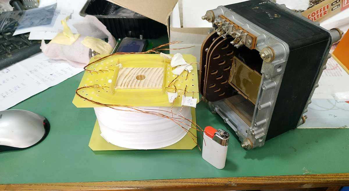

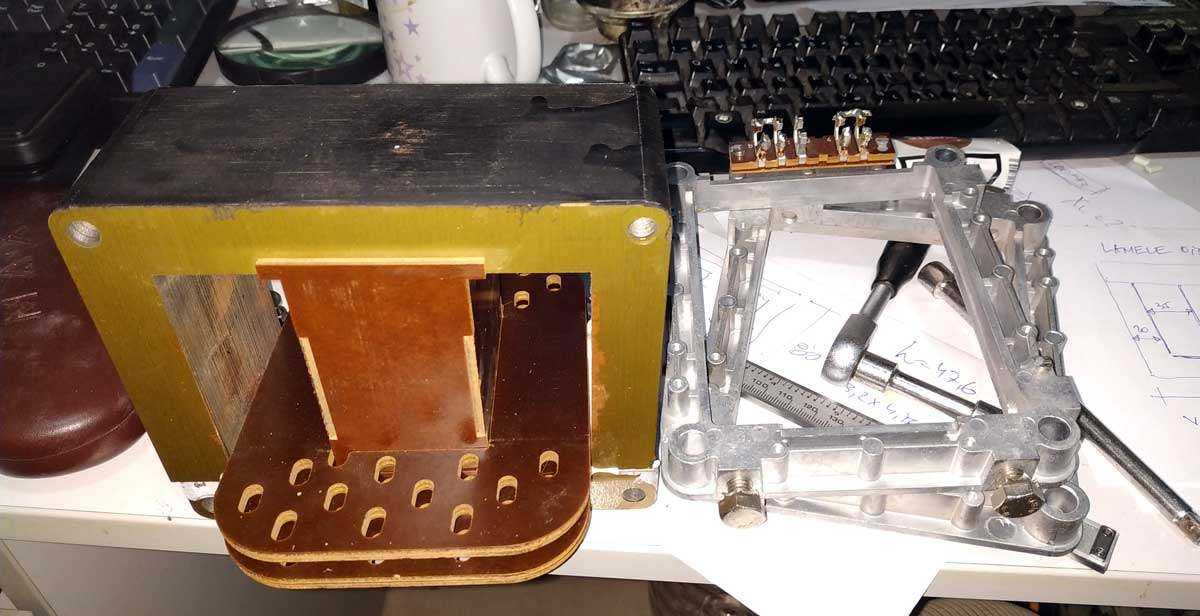

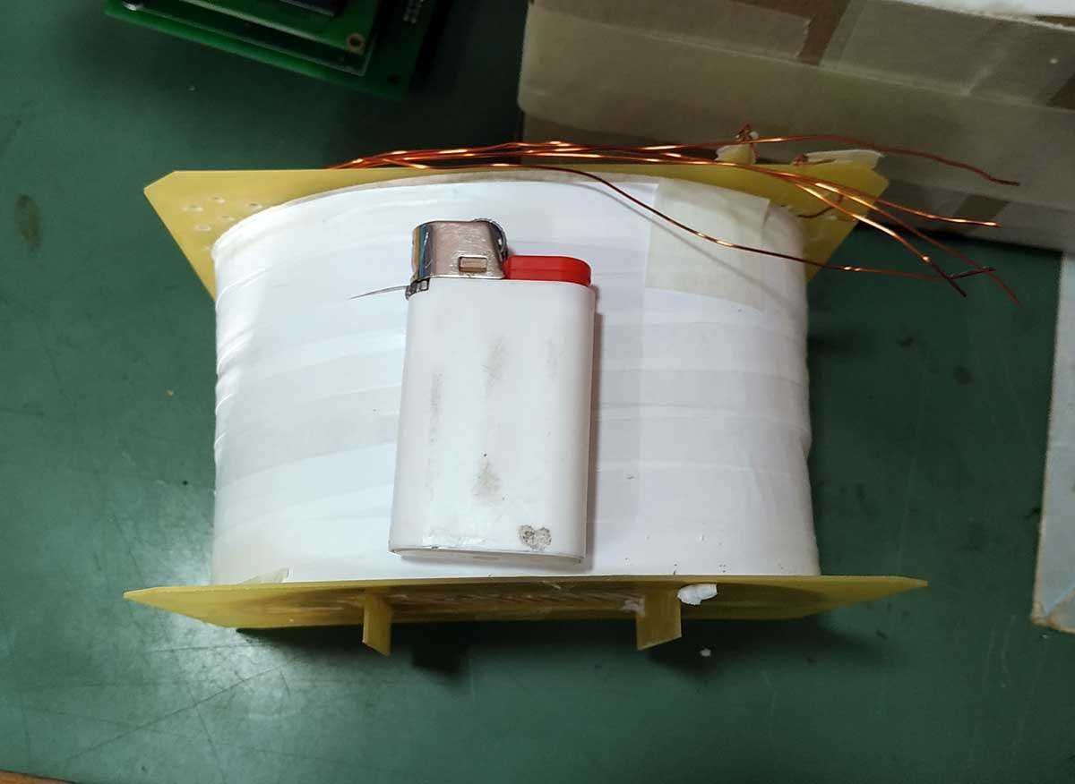

Zen Mod Napisano Avgust 29, 2020 Autor #2628 Napisano Avgust 29, 2020 bili Fullranger i Motalo , da me obidju doneli bakarni deo , sto je Motalo namotao , da se kompletiraju OPTs za EAR859 malo procakulali, popili kavurakiju i prodje dan sretni im putevi za Prestonicu neke stare i par danasnjih slika Srecko and krca44 je reagovao/la na ovo 1 1

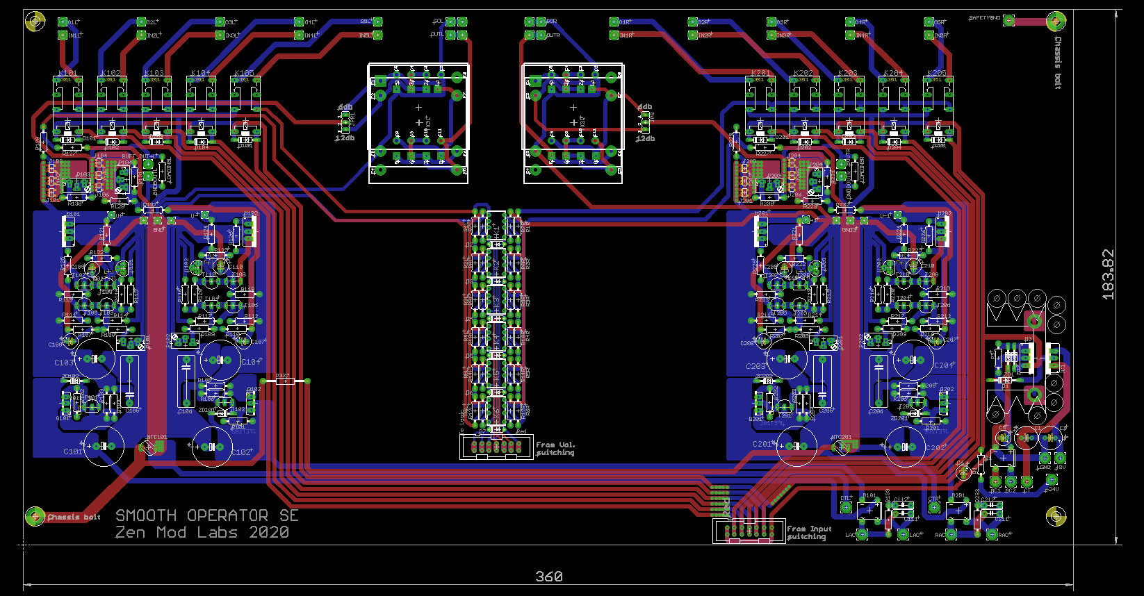

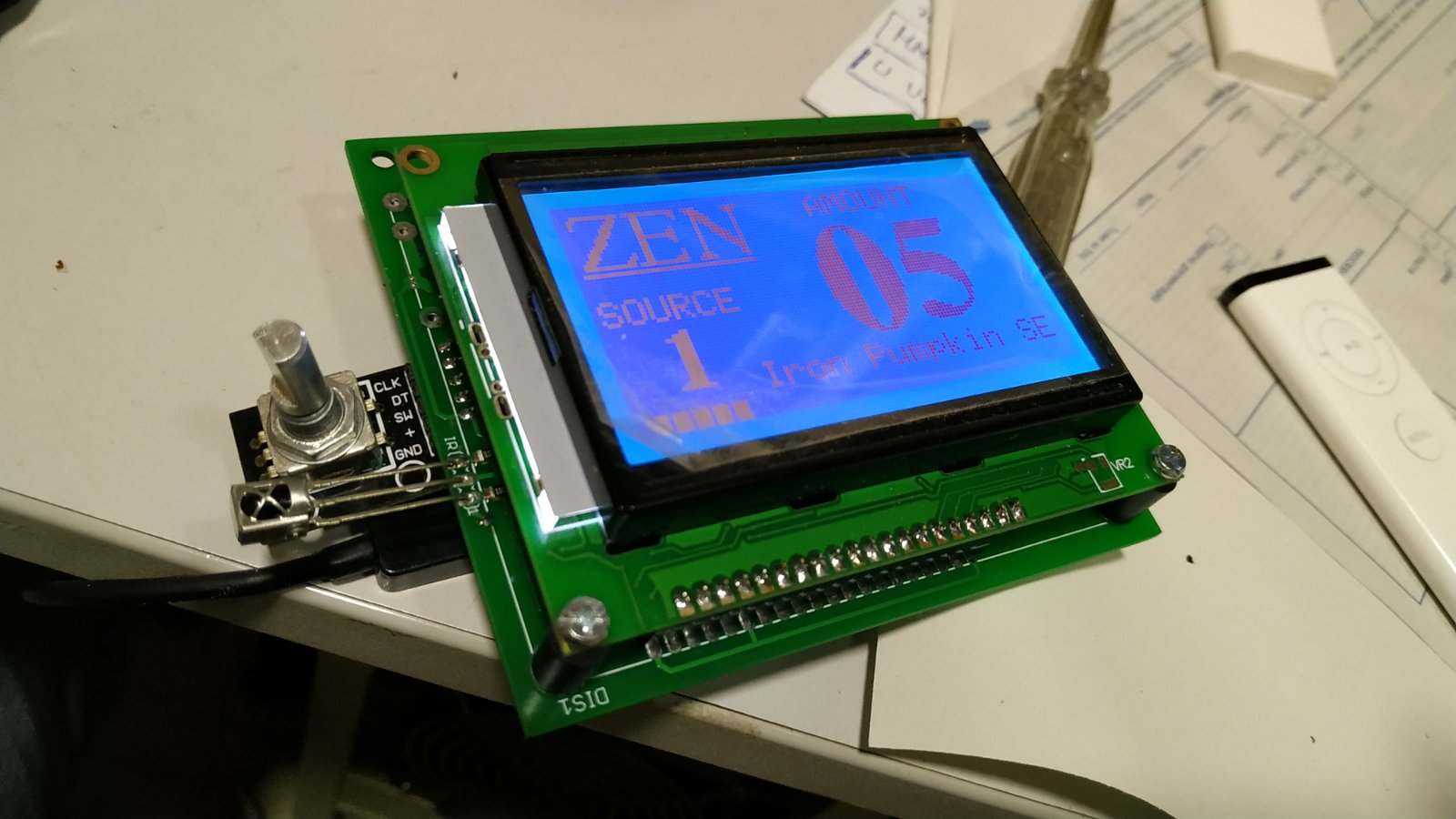

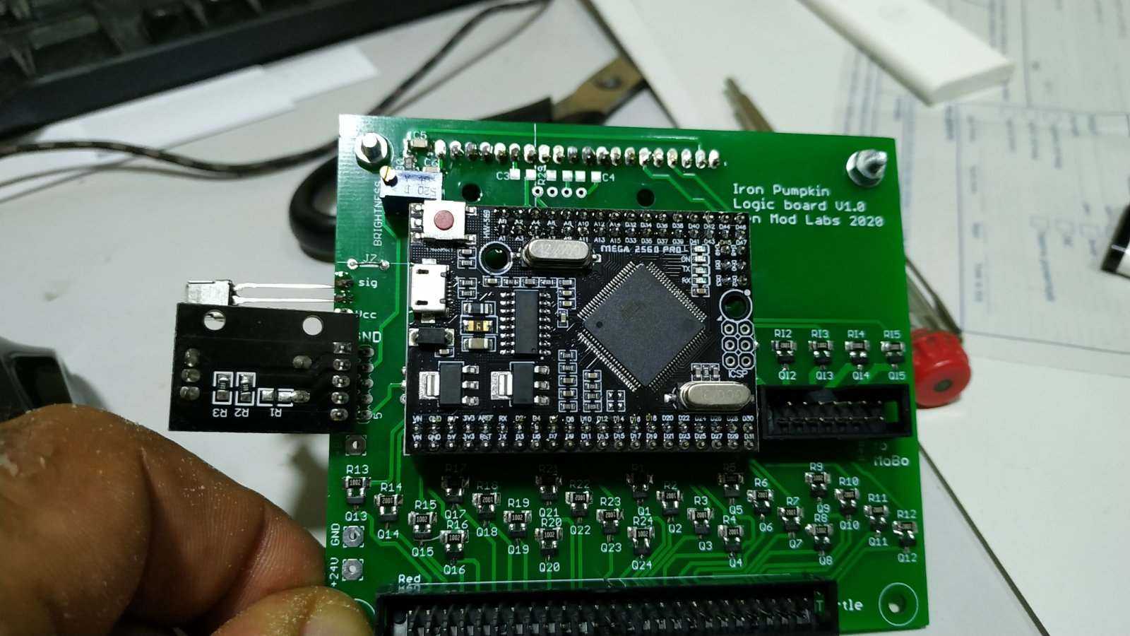

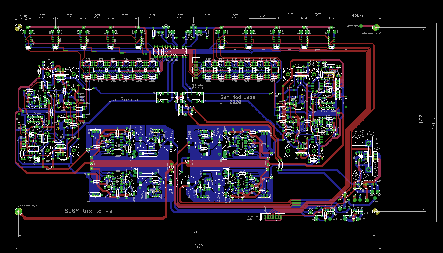

krca44 Napisano Septembar 2, 2020 #2630 Napisano Septembar 2, 2020 Ne znam sta ti je ovo ali svidja mi se Sta ti je Smooth Operator ?

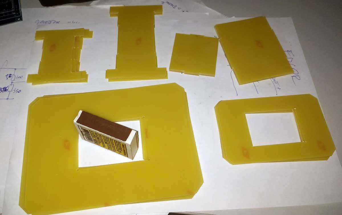

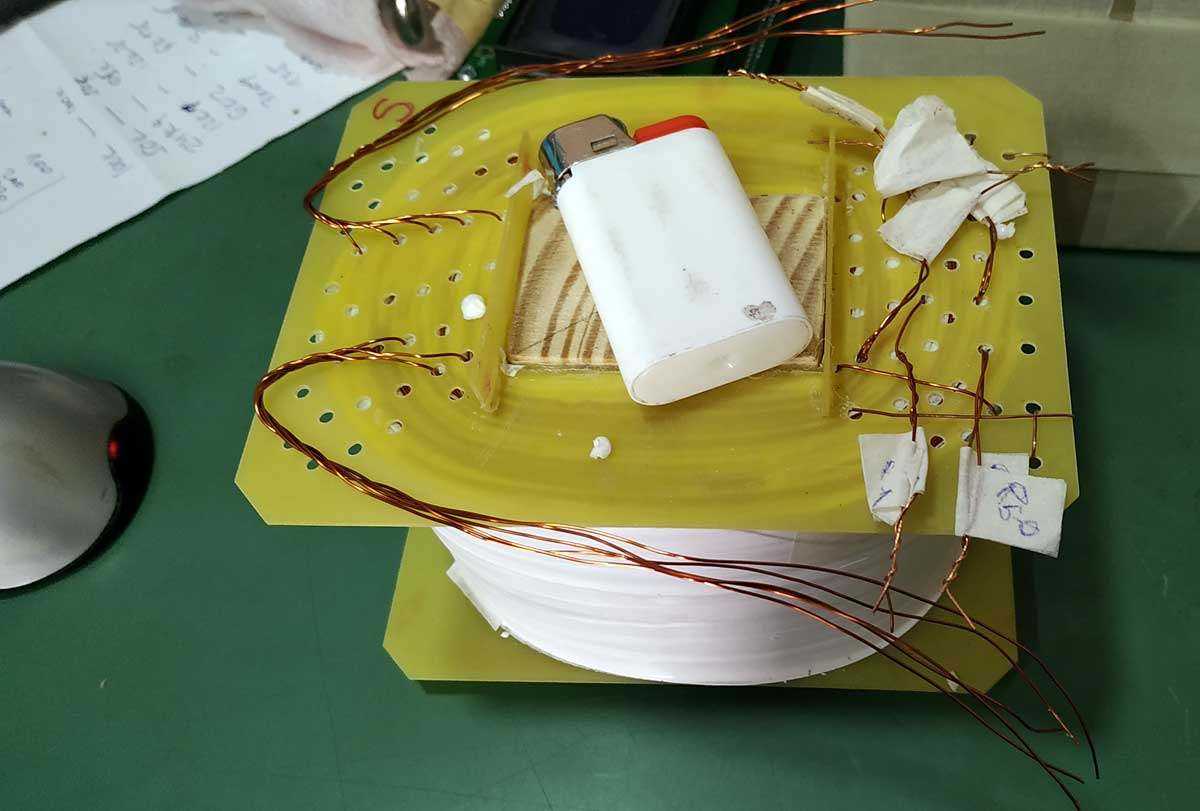

drVelinov Napisano Septembar 2, 2020 #2631 Napisano Septembar 2, 2020 Lepo iseceno gde ima da se kupi ova zuckasta plastika. Imam limove za jedan poveliki trafo pa da ga namotam
Beli_Ninja Napisano Septembar 2, 2020 #2632 Napisano Septembar 2, 2020 3 minutes ago, drVelinov said: Lepo iseceno gde ima da se kupi ova zuckasta plastika. Imam limove za jedan poveliki trafo pa da ga namotam http://www.astaco.rs/b2b/index.php?cPath=1_9
drVelinov Napisano Septembar 2, 2020 #2633 Napisano Septembar 2, 2020 Pretpostavljam da meni treba ovaj od 0,8mm i da uzmem jedno cetvrt kvadrata
Beli_Ninja Napisano Septembar 2, 2020 #2634 Napisano Septembar 2, 2020 Ako prodaju tako malo, a debljina zavisi od primene. Za PCB ide cini mi se 1.2mm ali nisam siguran.
Zen Mod Napisano Septembar 2, 2020 Autor #2635 Napisano Septembar 2, 2020 10 hours ago, krca44 said: Ne znam sta ti je ovo ali svidja mi se Sta ti je Smooth Operator ? La Zucca je onaj stari Pumpkin, ali sa sve servoima da bude DC coupled, relejni input selector, shunt regs onboard, relejni volume attenuator (2^6 steps i db), logic module za daljinac, kontrole i display Smooth operator je sve isto, po pitanju kontrola, ali je prakticno Iron Pre u novom ruhu (to mu bese selektor, vol attenuator- buffer - autotrafo za 6/12db gaina) 6 hours ago, drVelinov said: Lepo iseceno gde ima da se kupi ova zuckasta plastika. Imam limove za jedan poveliki trafo pa da ga namotam vitroplast - narucio kod Baza NS - bukvalno poslao gerbere za pcbs bez bakra i ostalog - trazio 1mm materijal i dobio shonne and krca44 je reagovao/la na ovo 1 1

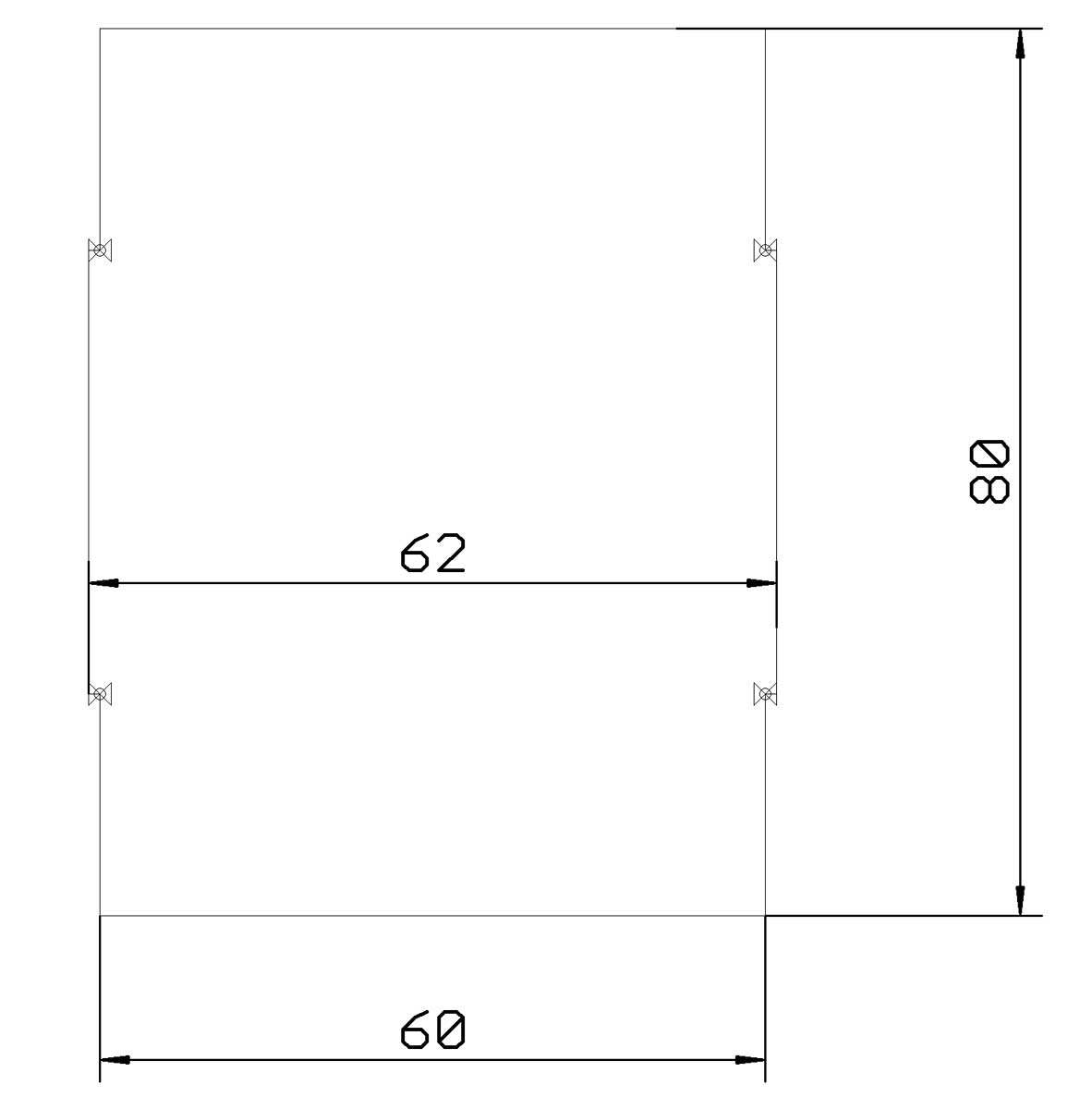

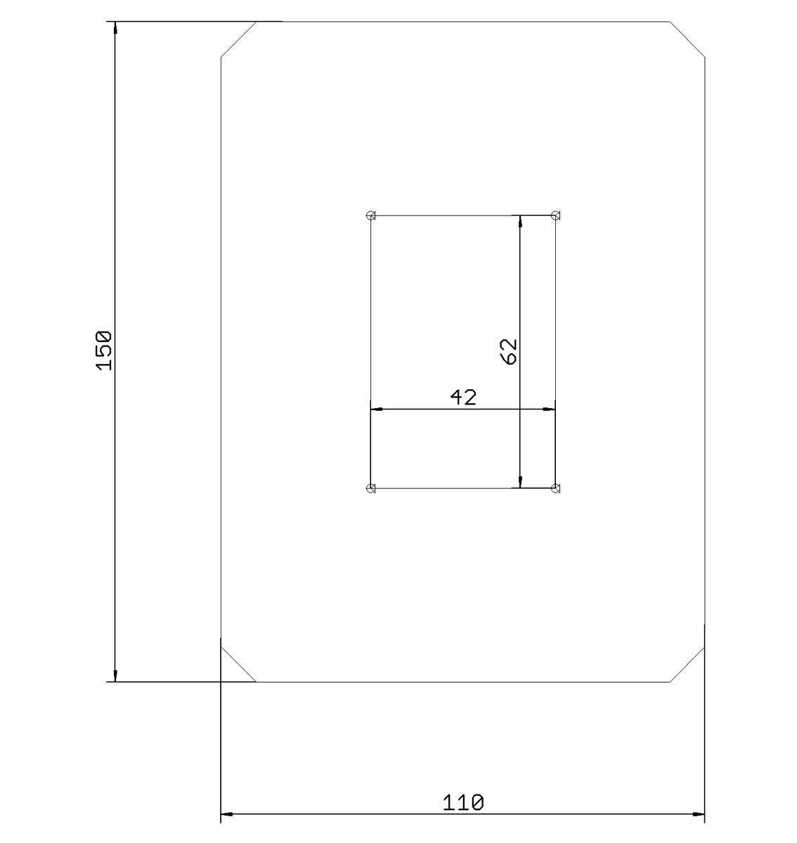

drVelinov Napisano Septembar 2, 2020 #2636 Napisano Septembar 2, 2020 11 minutes ago, Zen Mod said: La Zucca je onaj stari Pumpkin, ali sa sve servoima da bude DC coupled, relejni input selector, shunt regs onboard, relejni volume attenuator (2^6 steps i db), logic module za daljinac, kontrole i display Smooth operator je sve isto, po pitanju kontrola, ali je prakticno Iron Pre u novom ruhu (to mu bese selektor, vol attenuator- buffer - autotrafo za 6/12db gaina) vitroplast - narucio kod Baza NS - bukvalno poslao gerbere za pcbs bez bakra i ostalog - trazio 1mm materijal i dobio Kad bih ja umeo to da nacrtam i ja bih tako

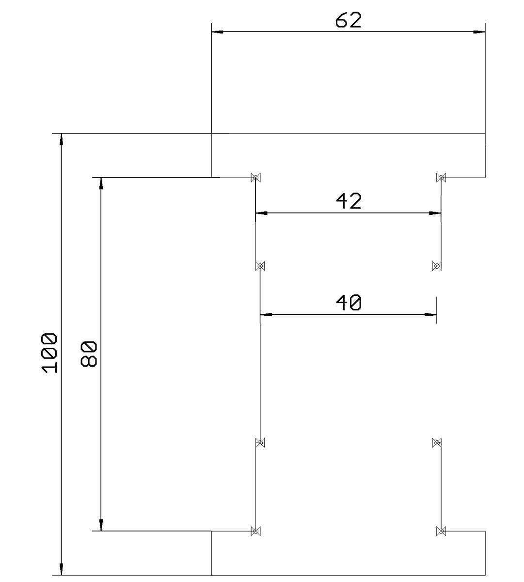

Zen Mod Napisano Septembar 2, 2020 Autor #2637 Napisano Septembar 2, 2020 posalji mi teh. crtez i ja ti napravim gerbere, ti onda narucuj gde hoces moze rukom pa skenirano ili slikano dovoljno dobro edit - za poveliki trafo - 1mm ispadne ponezan, biraj prvu vecu debljinu - mislim da je 1.6? shonne je reagovao/la na ovo 1
John Coltrane Napisano Septembar 2, 2020 #2638 Napisano Septembar 2, 2020 On 8/29/2020 at 5:24 PM, Zen Mod said: bili Fullranger i Motalo , da me obidju doneli bakarni deo , sto je Motalo namotao , da se kompletiraju OPTs za EAR859 ....... ene nešto mi se javilo da će da bude neki grozomorni amplifikatore od tia trafuljci
Zen Mod Napisano Septembar 2, 2020 Autor #2639 Napisano Septembar 2, 2020 EAR859, za sebe a sto ga pravim ...... nempojma, nije bas da mi nesto treba a i bice gotov za 5god
