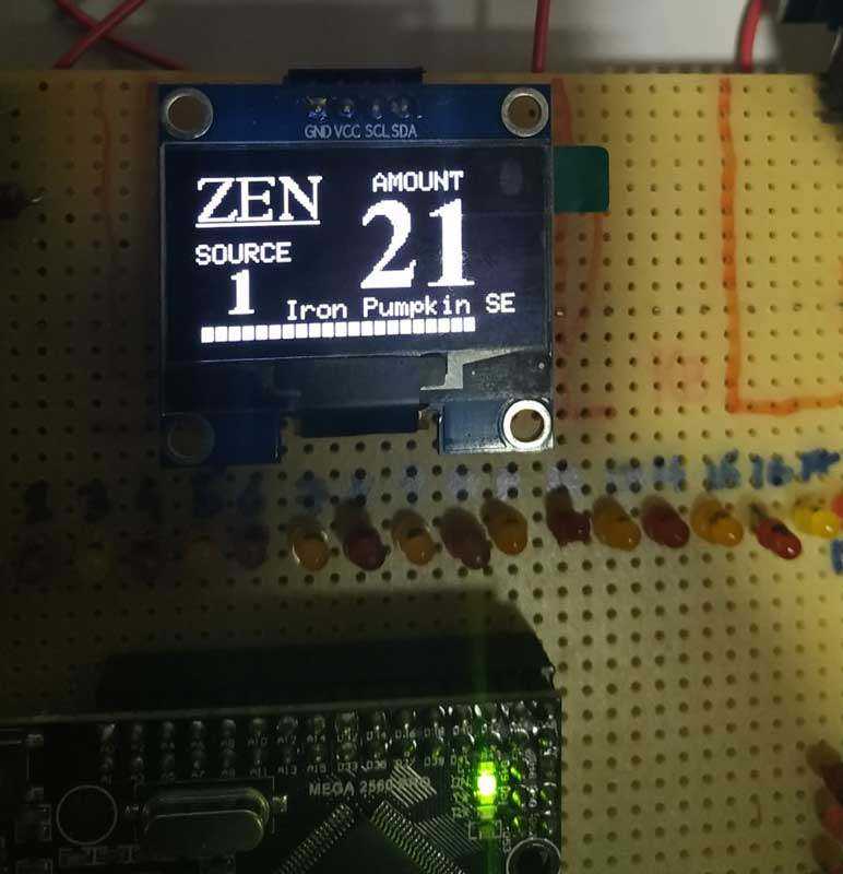

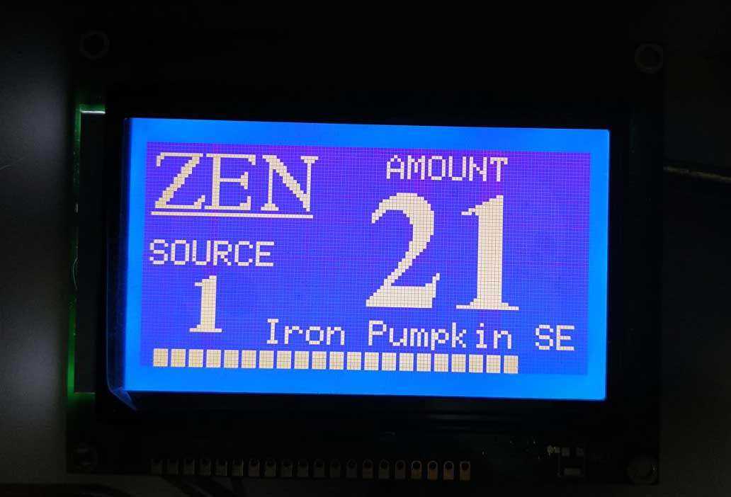

shonne Napisano Jul 24, 2020 #2598 Napisano Jul 24, 2020 kontroler isti, sto bi bilo razlike .... samo se u kodu odbije ono "SE"Iskreno, ne znam!Ja sam znao samo da upisem program u kontroler, i toliko [emoji3526]Sada kada hocu da sa SE predjem na BAL i u zavisnosti koji ulaz i izlaz, moram u program da definisem. Toliko znam.
Zen Mod Napisano Jul 24, 2020 Autor #2599 Napisano Jul 24, 2020 kod mene se to resava hardwerski ti preampi kojima je srce u uproc su za 3.14kice

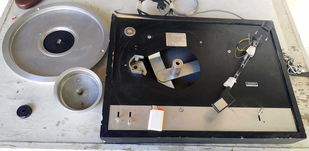

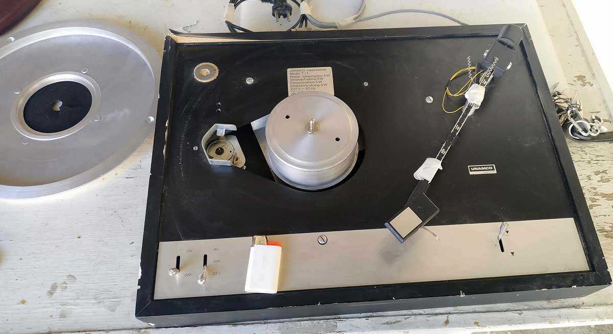

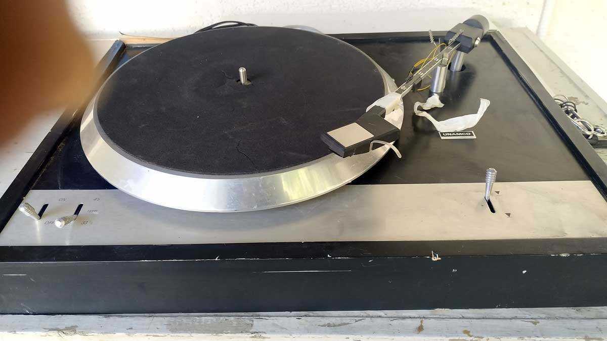

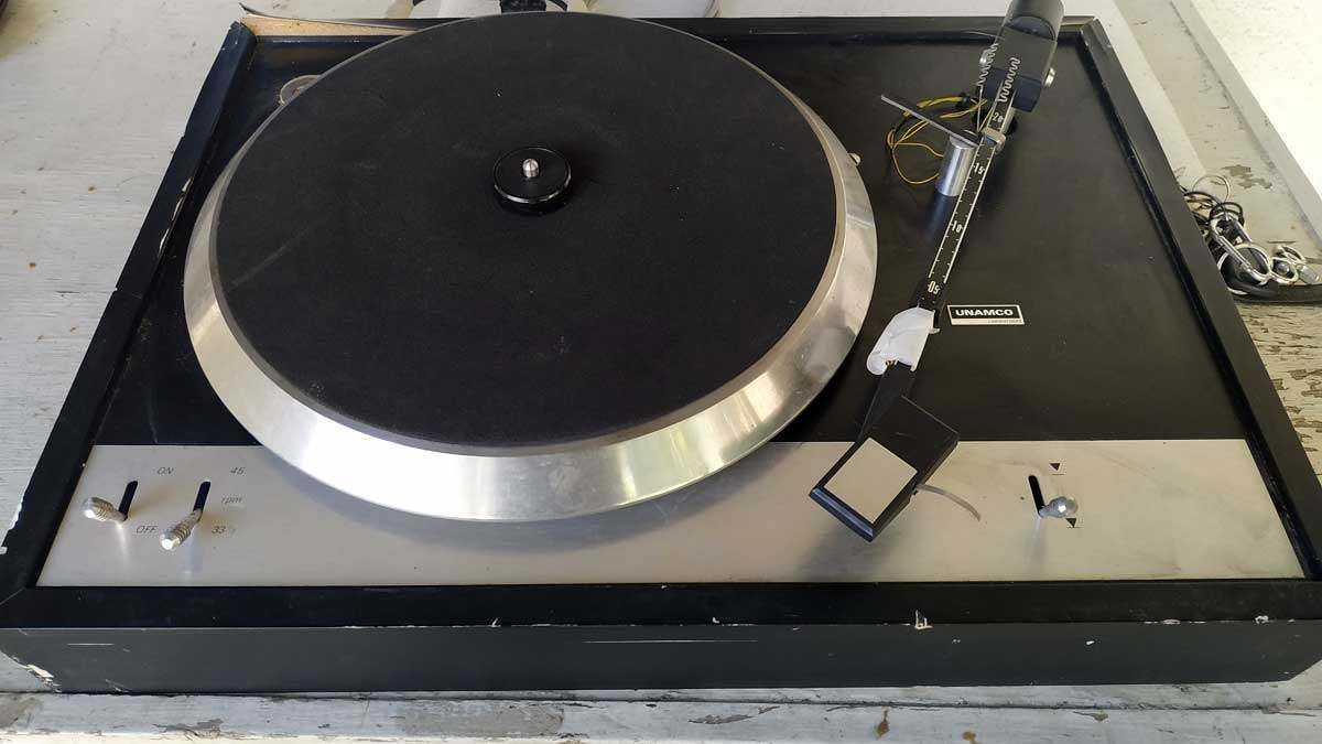

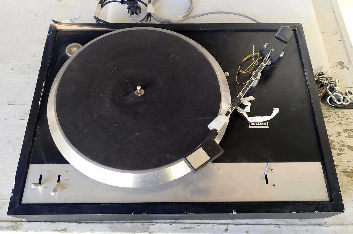

Zen Mod Napisano Avgust 21, 2020 Autor #2607 Napisano Avgust 21, 2020 Unamco T-1 kaišar, ručka 11 colova cijena ....... prava sitnica skupljacki karakter je tesko pobediti ...... motor sa sve remenicom, kao i remen ima na ebay ....... ko 2 kile papalina plinat cemo il od kamenovine il od hrastovine il od mpingovine Doktor and ninja je reagovao/la na ovo 1 1
vladd Napisano Avgust 21, 2020 #2608 Napisano Avgust 21, 2020 Odlican, bio mi na listi, al zafalilo prostora za smestaj...a i sramota da se preteruje. Divni sliper.

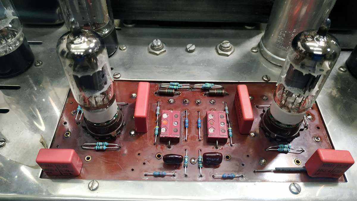

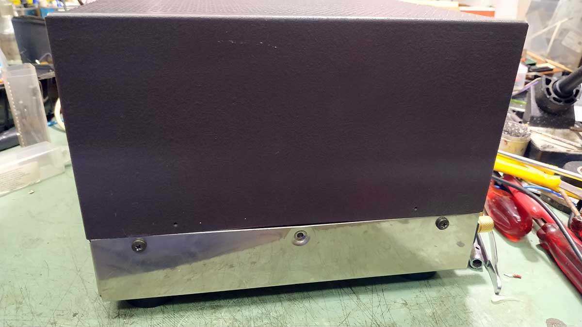

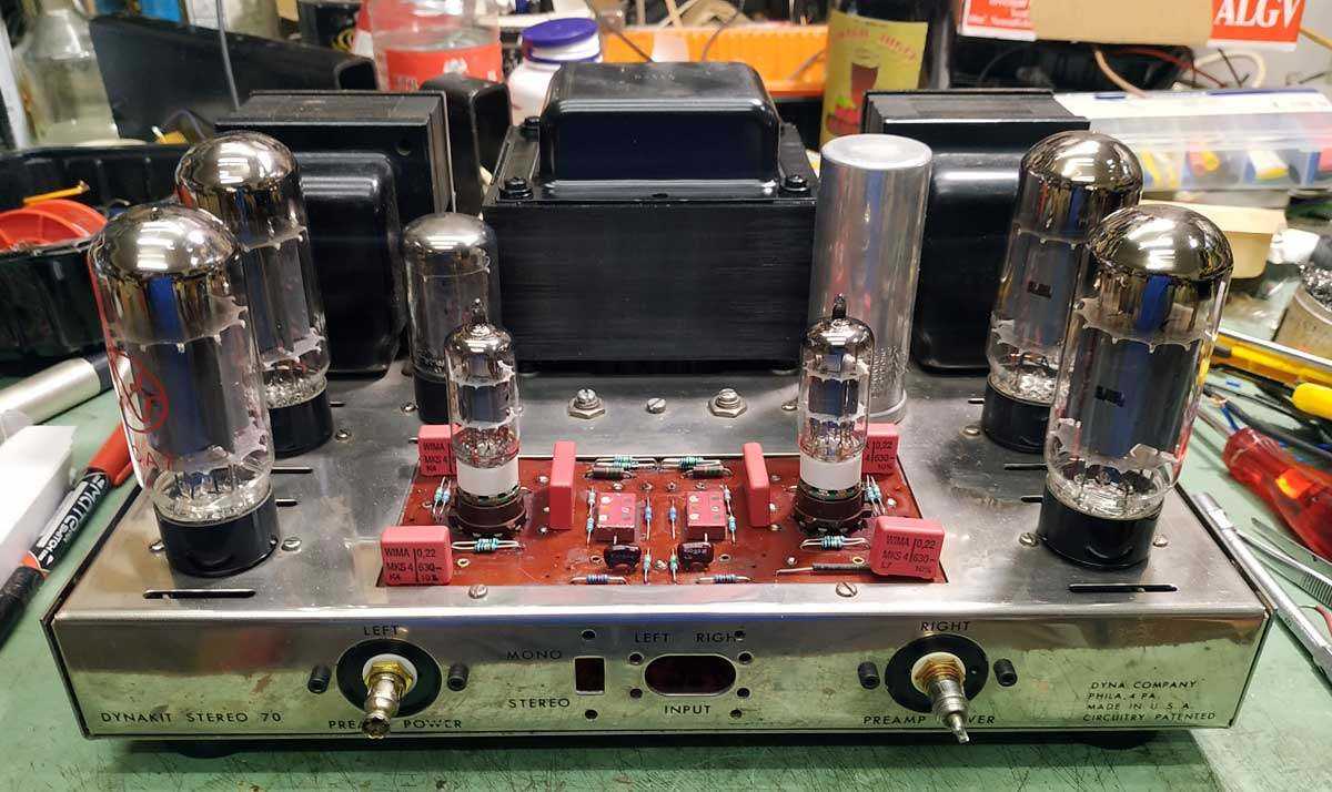

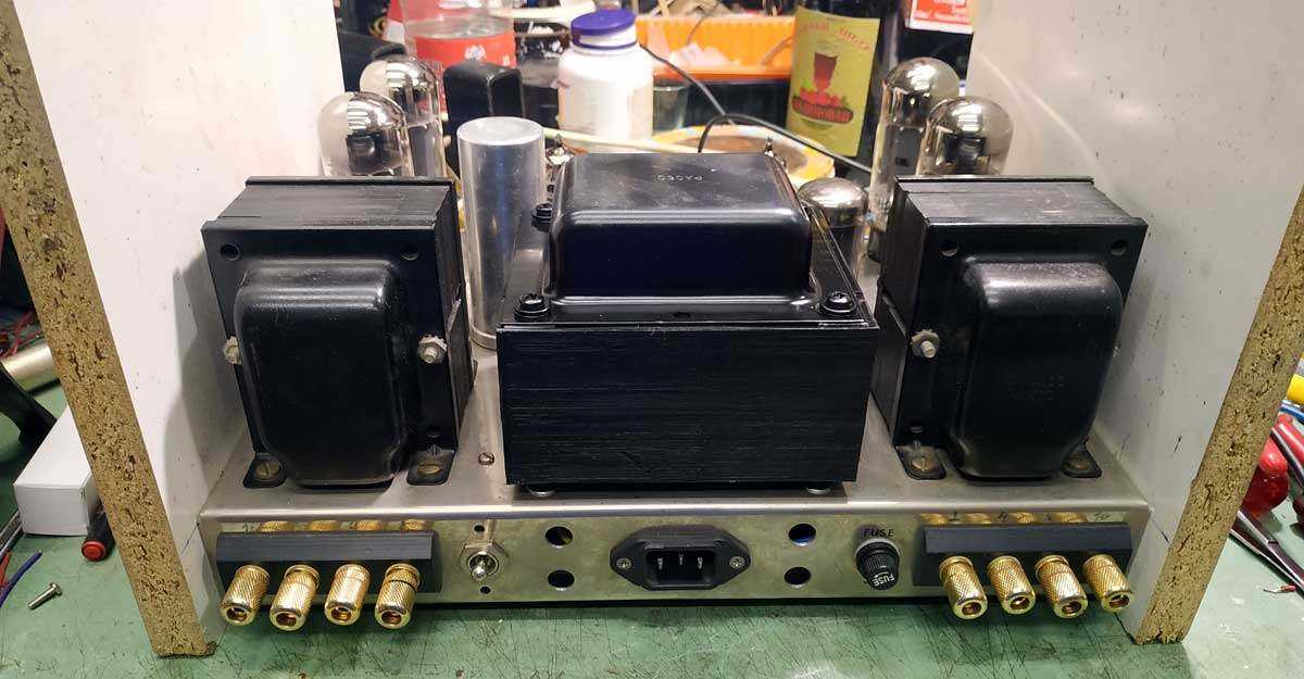

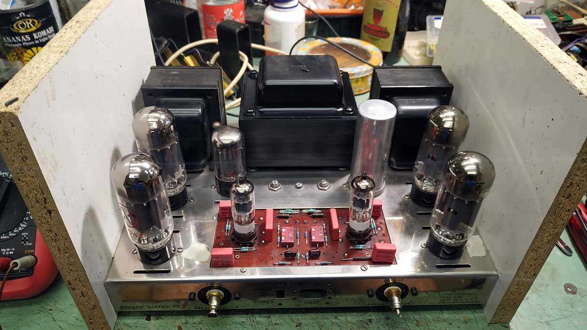

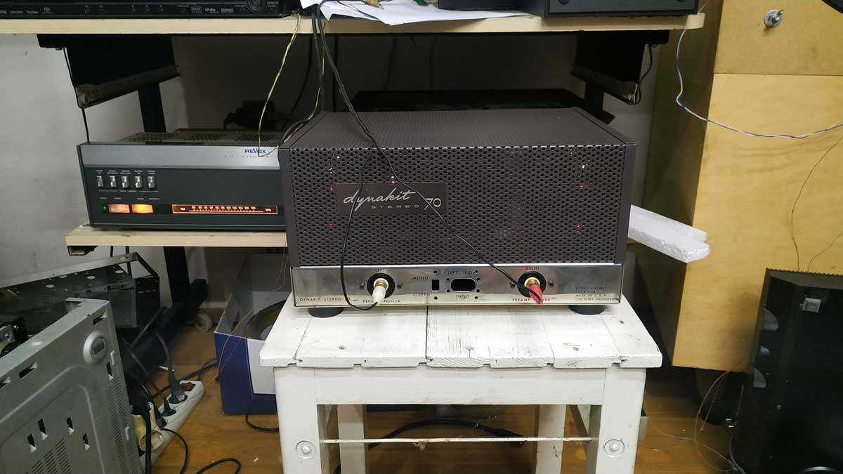

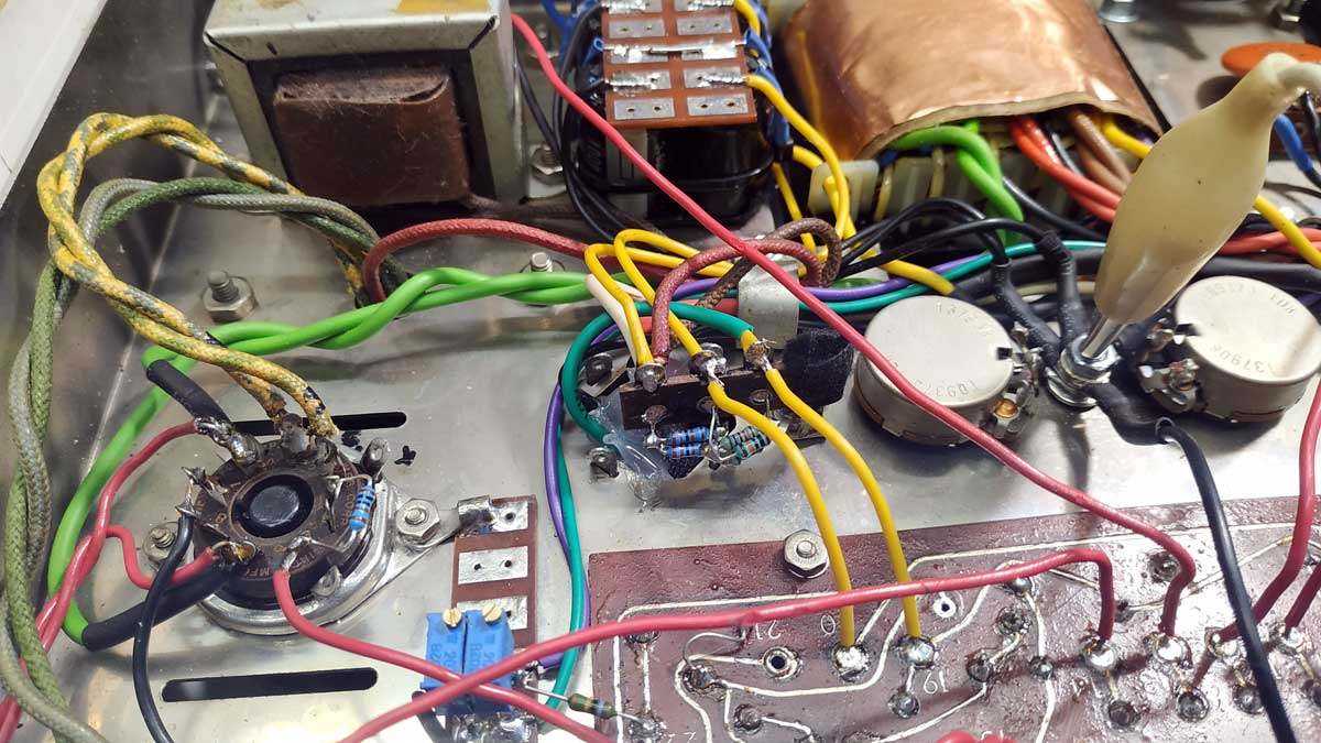

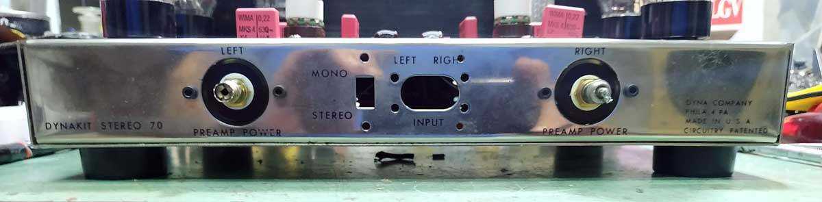

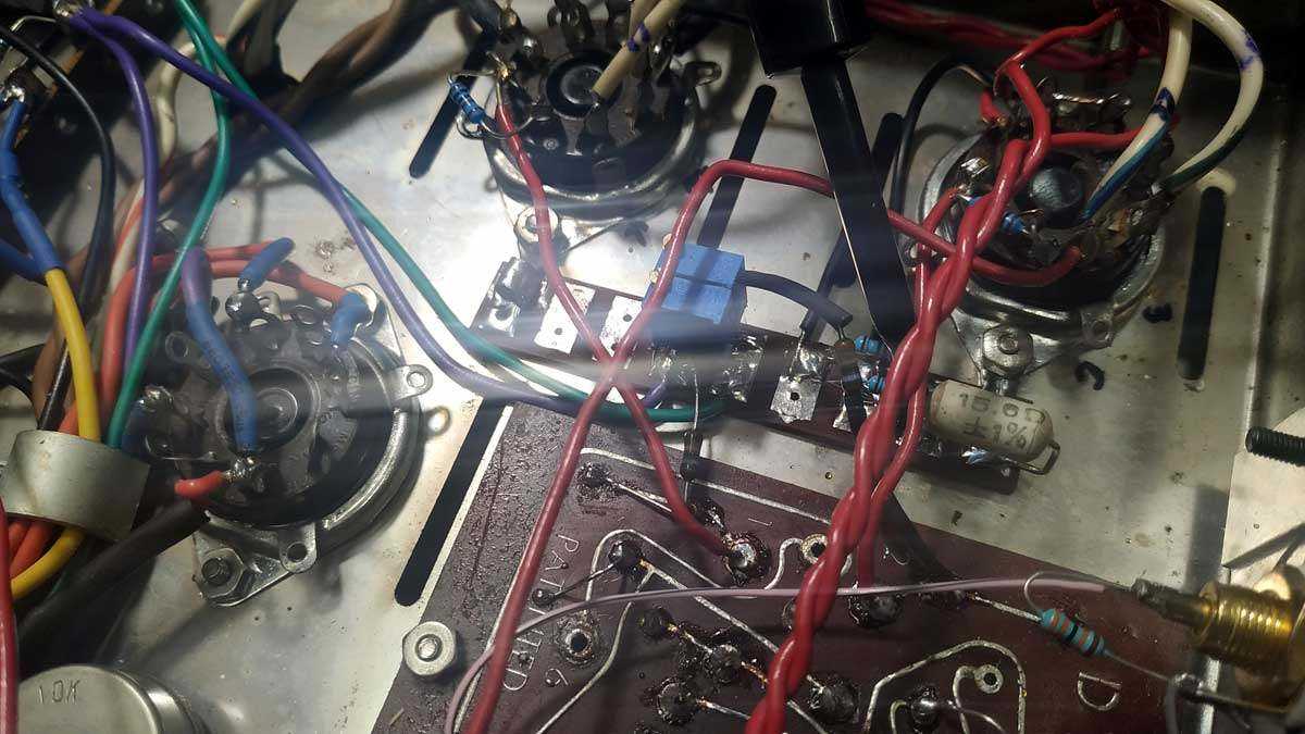

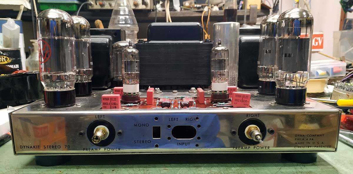

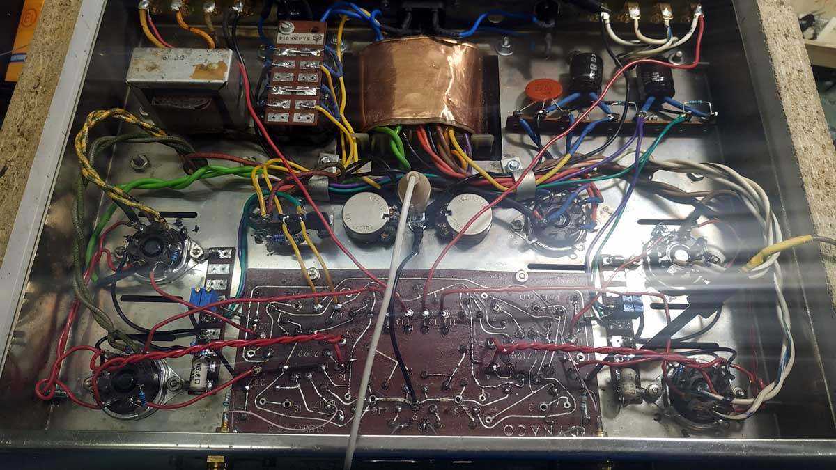

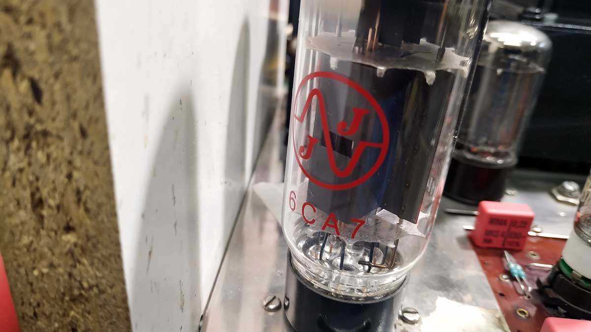

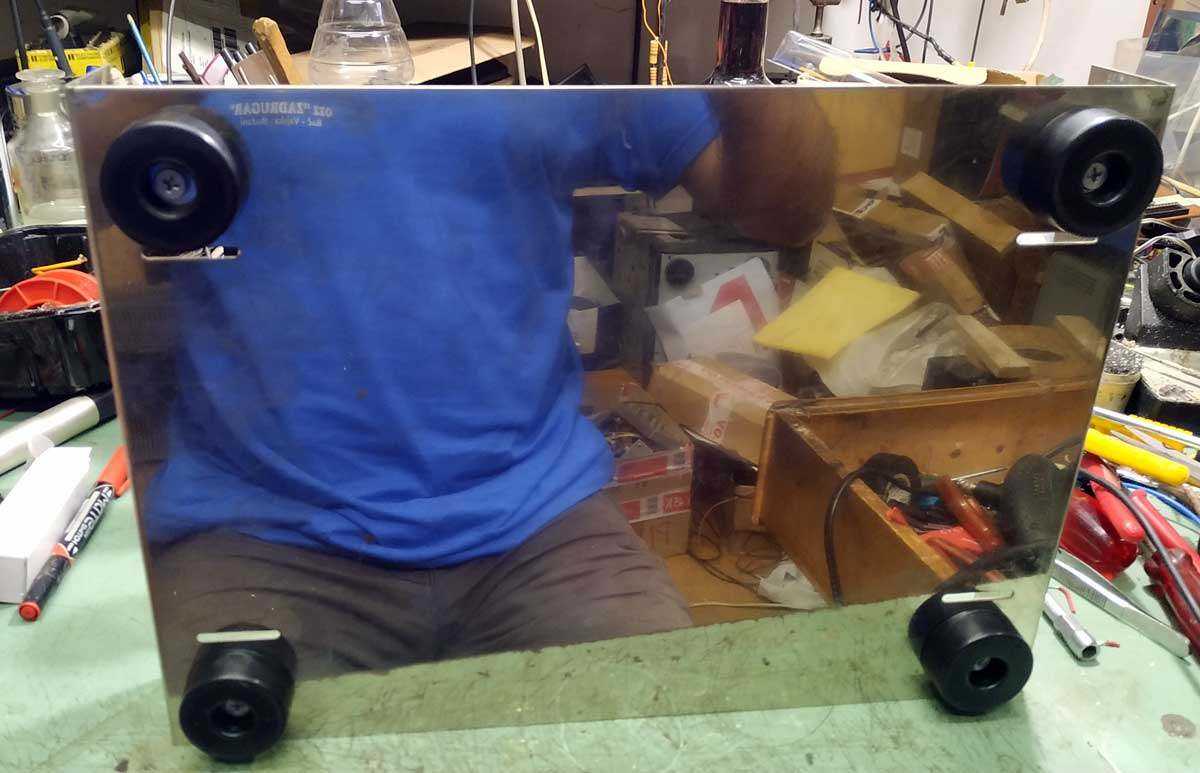

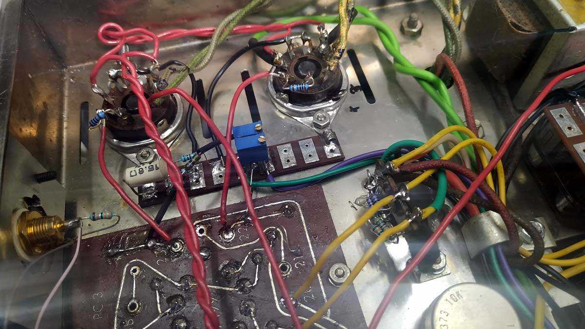

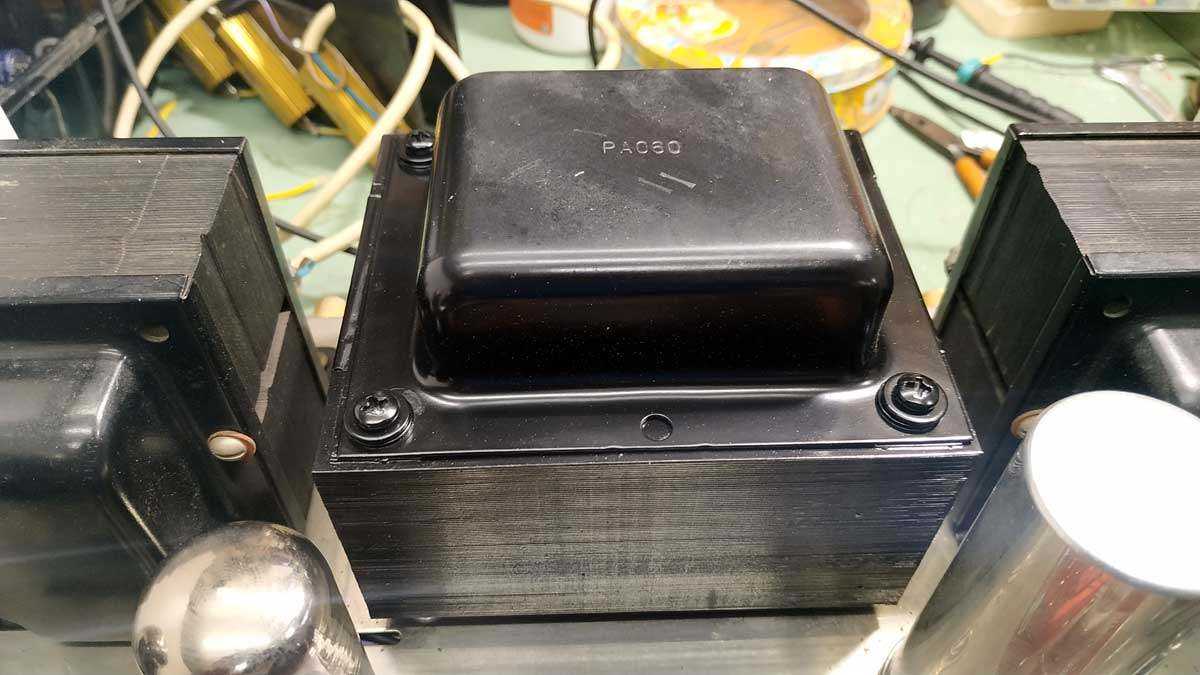

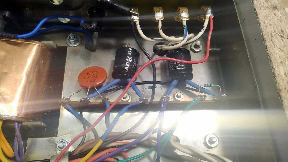

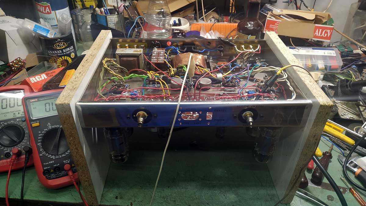

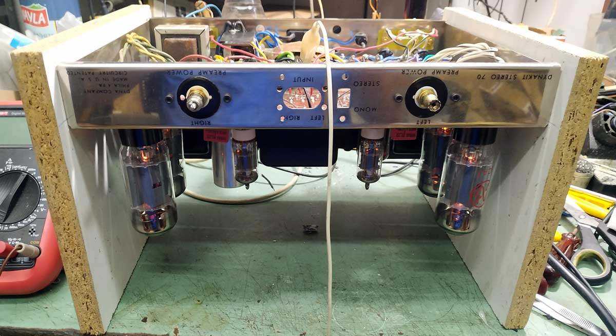

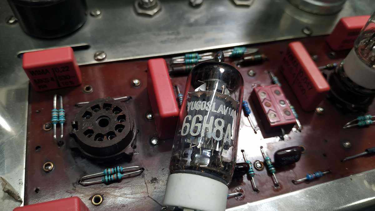

Zen Mod Napisano Avgust 21, 2020 Autor #2609 Napisano Avgust 21, 2020 Dynaco ST70 , @Srecko mu ga gazda ostalo jos par sitnica da doradim mora parce oklopljenog kablica da ide od svakog RCA do pcb i moram da ubacim NTC u mrezu (soft start) , novi trafo je masala i bas blekne pri ukljucenju - sto nije ni cudo - ihaj grejaca u paralelu, a ladni zanimljivo je uociti detalje ....... tacno se vidi gde su kratili kornere ...... znamo da je originalan trafo uskopljen i da se zato greje ludacki ..... zato je PIK Audio trafo kako Bog zapoveda; pcb je takav kakav je, ulazne tacke kanala su kilometar i po od mase no , vremesni starac je dobio sve novo sto treba , spreman za sledecih 25 godina rada with no trouble mda, stari kond iskoriscen - ispraznjen i ubacene dve sekcije novih nije sve stalo , pa je zato dodatna pcb za ostatak - jos dve sekcije kondova svaka izlazna cev je dobila svoj trimpot za fixni bias, takodje i svoj 1R otpor u katodi za monitoring pri podesavanju Iq ene, sviri bocni srafovi - ko zna sta je bilo - dosao je sa nekim namestajnim srafovima ........ sad je u sasiju urezan M4, prolazne rupe donjeg i goornjeg poklopca prosirene na Fi5, i strpah najlepse neke koje sam nasao ( jal ovo jal Imbuse) ...... nije istorijski korektno al je crno - profesionalno dejanco32, krca44, zerowaf and 4 ostalih je reagovao/la na ovo 3 3 1

krca44 Napisano Avgust 21, 2020 #2611 Napisano Avgust 21, 2020 pre 19 minuta, Zen Mod reče moram da ubacim NTC u mrezu (soft start) Zene razmisljao sam o ovoj metodi - da li su NTC serijski u obe AC grane i da li Omskom velicinom odredjujes duzinu soft start-a ( ako se npr stavi 70R da li ce mu trebati duze vreme, par sekundi vise pre nego sto opadne otpor i pocne provodljivost + dal' sam dobro shvatio ) ? P.S. Na buduce planiranom phono-u sa cevima nema soft start-a a ja bih to najjednostavnije moguce pa zato pitam za NTC. P.P.S. Lepa serija fotki, volim da gledam

vladd Napisano Avgust 21, 2020 #2613 Napisano Avgust 21, 2020 Ublazenje strujnog udara je vremenski zavisno od krive i struje koju treba da smiri i na kojoj ce odrzavati temperaturu
Zen Mod Napisano Avgust 21, 2020 Autor #2614 Napisano Avgust 21, 2020 5 minutes ago, krca44 said: Zene razmisljao sam o ovoj metodi - da li su NTC serijski u obe AC grane i da li Omskom velicinom odredjujes duzinu soft start-a ( ako se npr stavi 70R da li ce mu trebati duze vreme, par sekundi vise pre nego sto opadne otpor i pocne provodljivost + dal' sam dobro shvatio ) ? P.S. Na buduce planiranom phono-u sa cevima nema soft start-a a ja bih to najjednostavnije moguce pa zato pitam za NTC. P.P.S. Lepa serija fotki, volim da gledam rule of thumb - 10-ak oma NTC za pojacalo A klase koje vuce 150-200W iz mreze....... dakle ST70 je tu u rangu posle adekvatnog vremena ( vidi se iz datasheets za NTC, recimo CL60, a ima i boljih) isti se ugreje i postane prakticno nevidljiv jedan je dosta, dakle svejedno jal u fazi jal u nuli na malim potrosacima nema potrebe za soft startom , dakle za phono ne treba najbolja varijanta soft starta je naravno iteracija sa relejem koji posle nekog vremena prespaja otpor, i to mu otprilike dodje kako sam skontao da je najbolje - serija NTC-ova da dobijes 30-40R ukupno, a relej preklapa iste posle 15-ak sekundi........ tako mu dobijes najsoftniji start ...... daleko zgodnije nego fiksni otpornici premosteni relejem , jer onda moras za svakki specificni slucaj da optimiziras vrednost otpora i vremensku konstantu releja ta varijanta pokriva jednako dobro i A i B klasu pojacala krca44 je reagovao/la na ovo 1
Zen Mod Napisano Avgust 21, 2020 Autor #2615 Napisano Avgust 21, 2020 5 minutes ago, Mikorist said: kako li putuju ti uredjaji kada gazda ne ide nigde. teleportom to je projekat poceo relativno davno, msm da je donesen pre kovida , pa je stajalo dok smo se domundjavali i odlucivali sta je krajnji cilj - kulturan refresh i ispravljanje pokoje krive drine koje su prethodnici posejali , ili da idemo sakom u glavu , promenu celog front end-a a za vreme kovida se napredovalo onako, prvo da stignu ceve, pa koliko sam ja bio raspolozen i mogao da radim ........ pored svih ostalih aktivnosti a onda i pored mojih poslovicno dobrih ledja itd......... ono Arduinisanje platih ne samo kompletnim burn-outom, nego nikako ledja da me prodju do uobicajenog (malog) nivoa bola, jerbo sam sedeo za kompom danima i danima Srecko je reagovao/la na ovo 1
Mikorist Napisano Avgust 21, 2020 #2616 Napisano Avgust 21, 2020 pre 11 minuta, Zen Mod reče ono Arduinisanje platih ne samo kompletnim burn-outom, nego nikako ledja da me prodju do uobicajenog (malog) nivoa bola, jerbo sam sedeo za kompom danima i danima definitivno je vreme da prestaneš sa programiranjem.
dejanco32 Napisano Avgust 21, 2020 #2617 Napisano Avgust 21, 2020 Auuu kakva skalamerija svaka čast, na nekim slikama podseća na sterilizator
