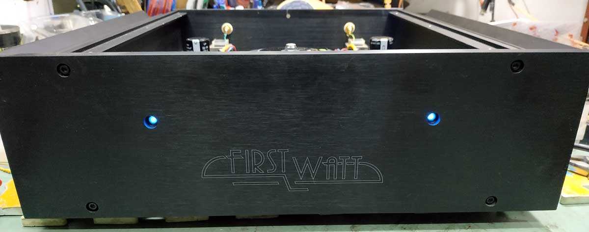

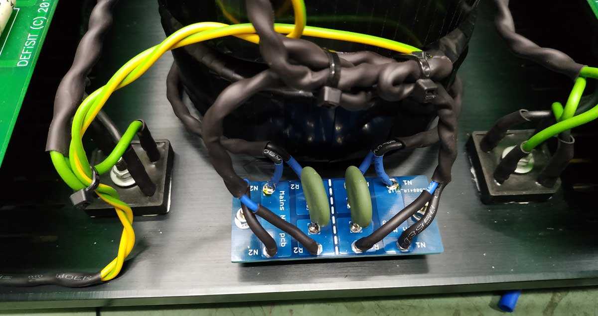

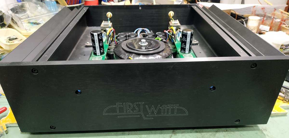

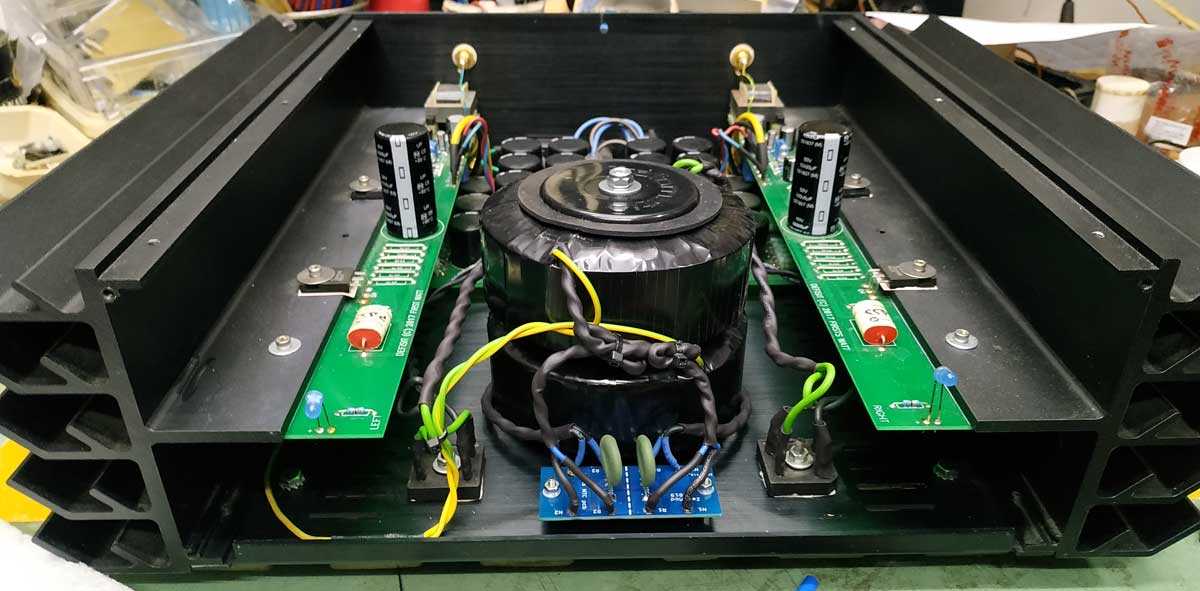

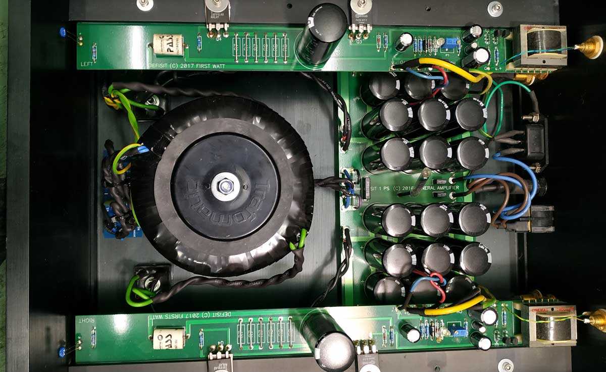

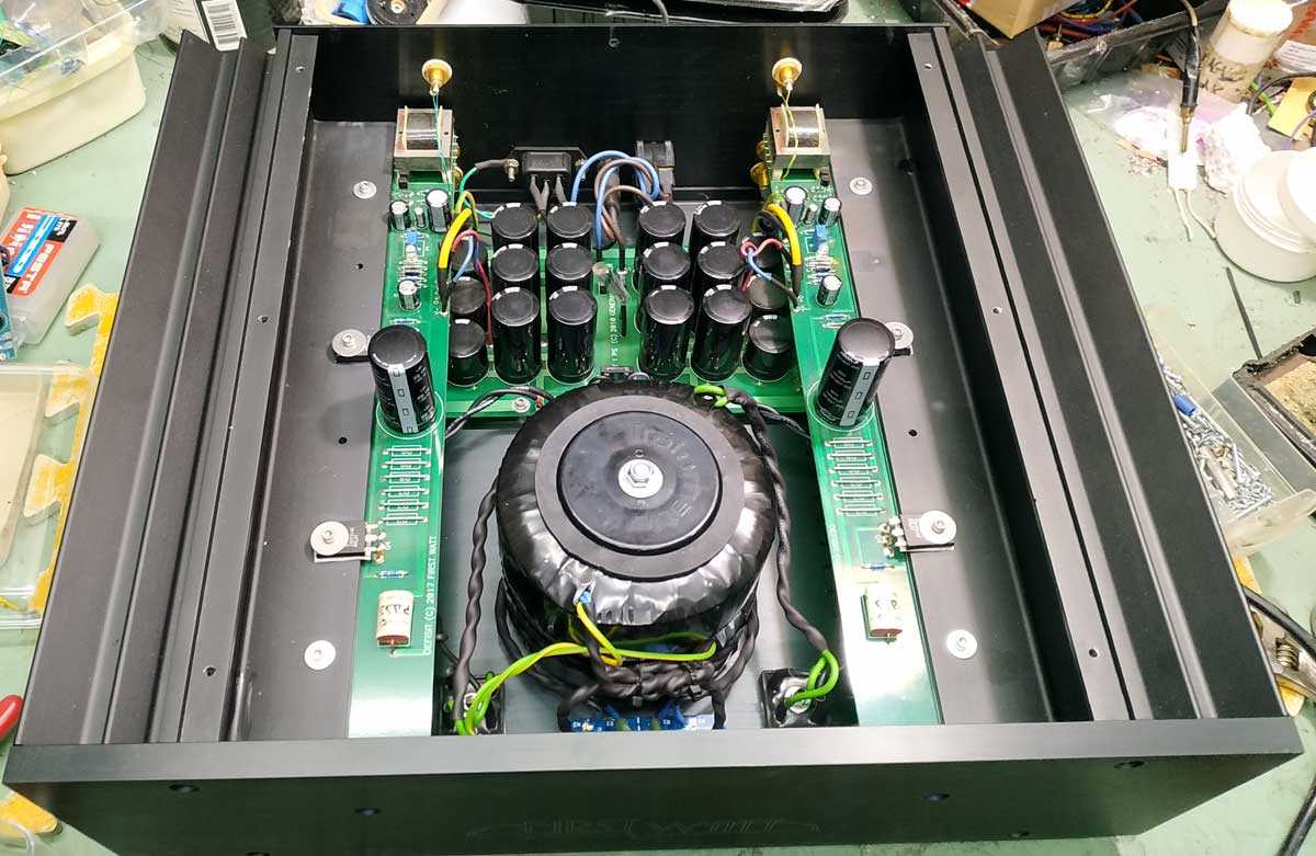

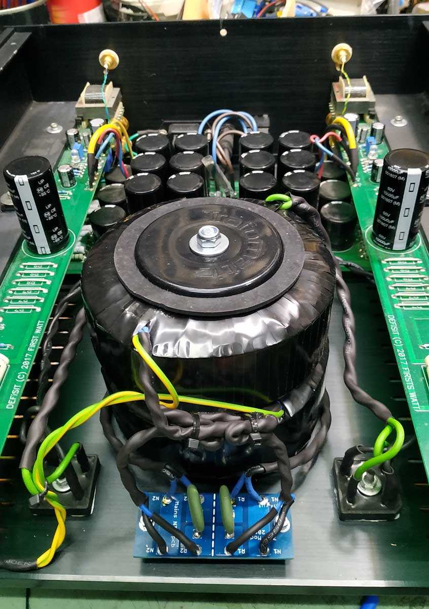

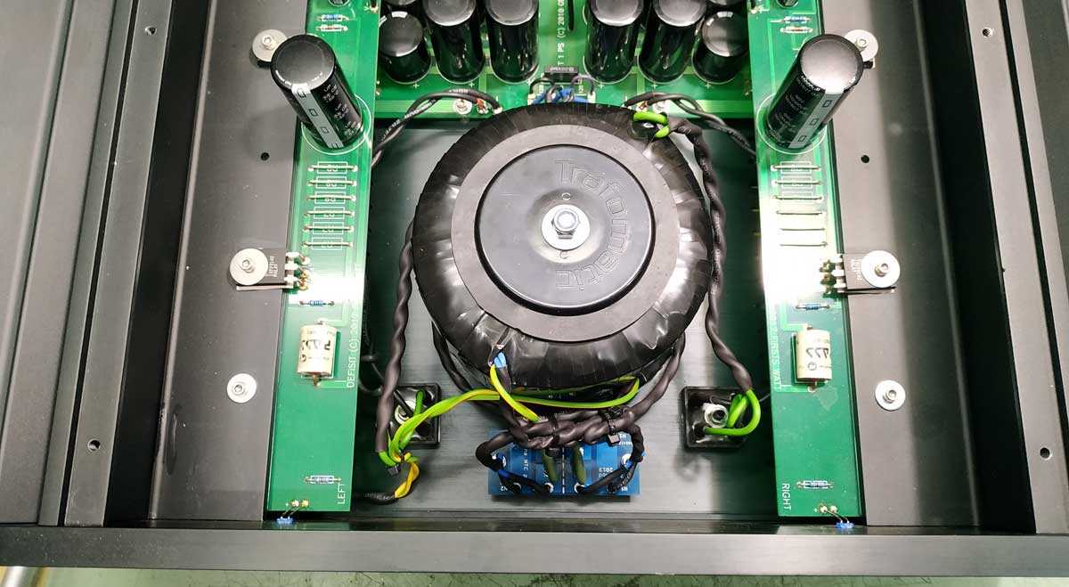

Zen Mod Napisano Novembar 19, 2021 Autor #74 Napisano Novembar 19, 2021 Ene, lepi prelepi trafojici, original 2*24Vac iz Gorenje Korting A100 su radili posao, ali se definitivno previse grejali sa celih 60W potrosnje po svakom kako je bilo do danas:

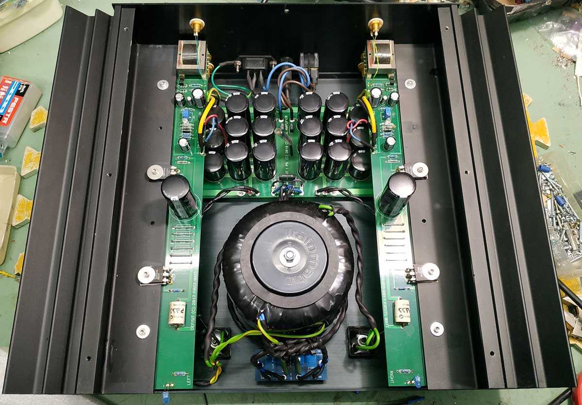

Zen Mod Napisano Novembar 19, 2021 Autor #75 Napisano Novembar 19, 2021 daklem, javim se momcovima u Trafomatic, narucim par od 150VA, single 24Vac sekundar, sa sve static i magnetic shield, kao i uvek motani sa manjim fluksom (no zuj, no grej) i molbom da zavrsna folija bude crna, da mi se slaze sa dusom i ostatkom ampa Leonardo, Vix, BANAT and 11 ostalih je reagovao/la na ovo 5 7 2
Leonardo Napisano Novembar 20, 2021 #77 Napisano Novembar 20, 2021 Tri godine i šest dana (od otvaranja teme) smo čeznuli da vidimo ovako zaokruženu dušu i ostatak ampa. Standardno bez zamerke Vix je reagovao/la na ovo 1

chakija Napisano Novembar 20, 2021 #79 Napisano Novembar 20, 2021 Ljep je baš baš Valjda dobro i svira... Moje poslednje iskustvo sa trafomaticom baš i nije bilo za pohvalu. Jedan od dva trafoa je zujao ko košnica kada se optereti. Međutim, moram pohvaliti njihovu poslovnost u smislu da su prihvatili reklamaciju i da će mi zameniti trafo.
Zen Mod Napisano Novembar 20, 2021 Autor #80 Napisano Novembar 20, 2021 2 hours ago, Leonardo said: Tri godine i šest dana (od otvaranja teme) smo čeznuli da vidimo ovako zaokruženu dušu i ostatak ampa. Standardno bez zamerke tnx Leo Amp je prakticno tek zadnje leto imao toliko upotrebe da sam primetio da trafoi ukuvavaju, zato i zamena da je jedini, odmah bi se to primetilo - msm prvo leto, pa bi se i menjalo ....... 2 hours ago, chakija said: Ljep je baš baš Valjda dobro i svira... Moje poslednje iskustvo sa trafomaticom baš i nije bilo za pohvalu. Jedan od dva trafoa je zujao ko košnica kada se optereti. Međutim, moram pohvaliti njihovu poslovnost u smislu da su prihvatili reklamaciju i da će mi zameniti trafo. ovim Futozanima sto se odselise u NS nikad ugoditi ........ zuji pa zuji ....... pa promenis ako ti/su zamene/li trafo, iskustvo jeste za pohvalu; Dood u proizvodnji se desi svakome, poslovnost ne postoji kod svakoga .....ovaj amp mnogo lepo svira ....... ko Babin Telefunken radijon a i mogu da se qrcim da je od nenadjijum delova, nema no samo jedan u Jevropi i svega par u merikama, mora da se pali samo na negativni deo poluperiode mreze, zvucnjaci moraju da mu budu motani nedeljom, preamp mora d mu bude samo sa pentodama i tako dalje, klasican audiofooleraj shonne, prophet, zerowaf and 2 ostalih je reagovao/la na ovo 2 3

aaa zmaju! Napisano Novembar 20, 2021 #82 Napisano Novembar 20, 2021 pre 18 časa, Zen Mod reče daklem, javim se momcovima u Trafomatic, narucim par od 150VA, single 24Vac sekundar, sa sve static i magnetic shield, kao i uvek motani sa manjim fluksom (no zuj, no grej) i molbom da zavrsna folija bude crna, da mi se slaze sa dusom i ostatkom ampa @Zen Mod jesu to standardni trafoi koje naručuješ za sve pojačivače, negde je bilo reči o tome, ne nalazim sada. Da li znaš kolika im je visina kada se stave tako jedan na drugi?
chakija Napisano Novembar 20, 2021 #83 Napisano Novembar 20, 2021 Ako u ampu ima vise od dva trafoa, ne valja Sto se tice trafomatica i poslovnosti, imaju što se kaže, prostora za napredak. Ti mora da imaš neki tajni fontele posto se meni nikad ne javljaju, a na mail odgovore posle 3-4 dana u proseku. Al dobro, sve se to zaboravi kad stine tiha krofna...
Zen Mod Napisano Novembar 20, 2021 Autor #84 Napisano Novembar 20, 2021 priblizne dimenzije standardnih trafoa mozes da vidis na Trafco sajtu manje vise, uvek narucujem tako kako sam naveo - manje magnecenje ( manji flux, vise navoja po voltu, kako god formulisao isto ti), staticki namotaj (oklop), magnetni oklop i navedem - svi izvodi licnasti duzine 20cm, primar naspram sekundara aaa zmaju! je reagovao/la na ovo 1
