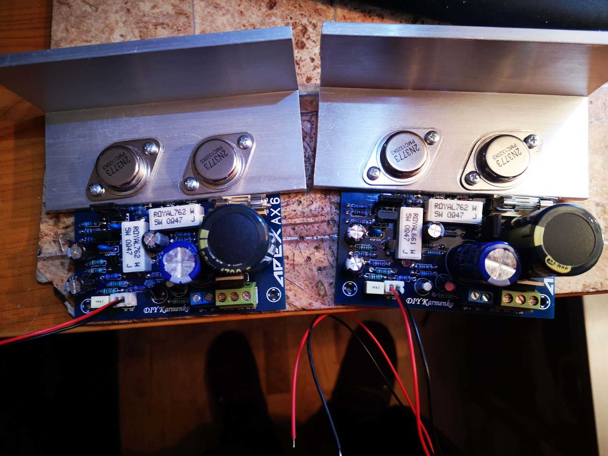

apexaudio Napisano Jun 2, 2020 #309 Napisano Jun 2, 2020 FH9 na ploci od rostilja hifish, 2a3 and Mentok je reagovao/la na ovo 1 2

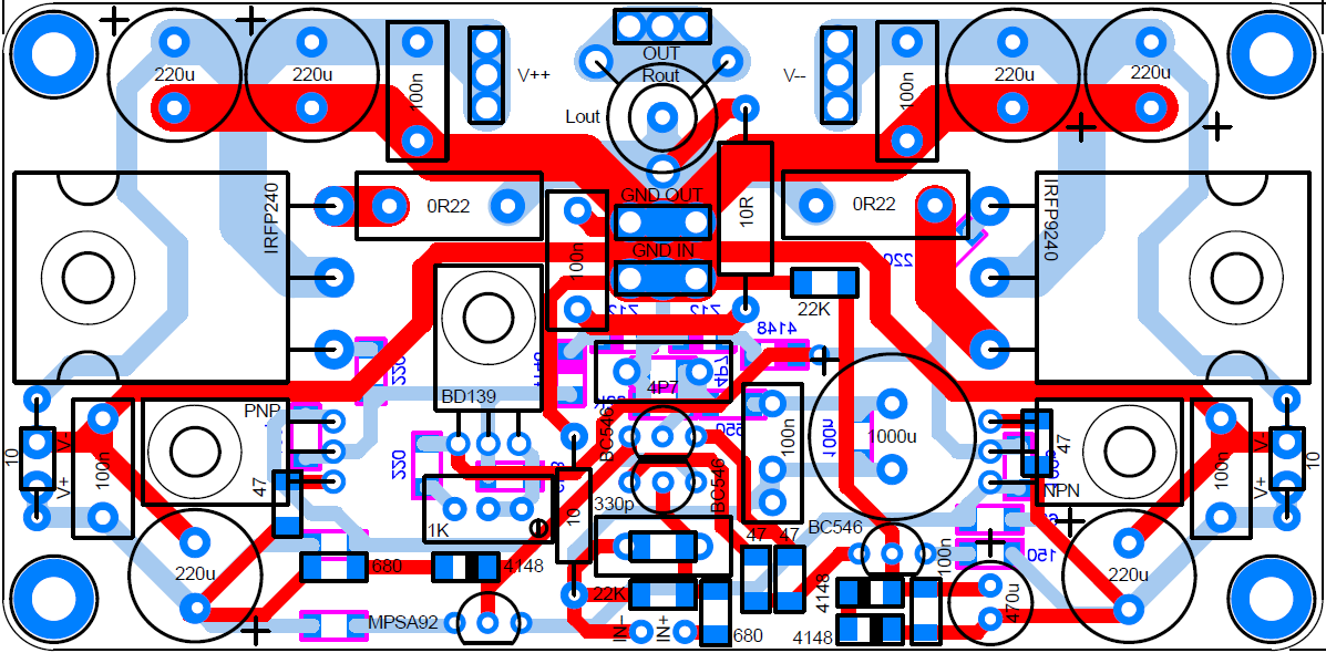

Nesic Napisano Jun 2, 2020 #310 Napisano Jun 2, 2020 Videh juče temu na diya... Malo je promenio design...

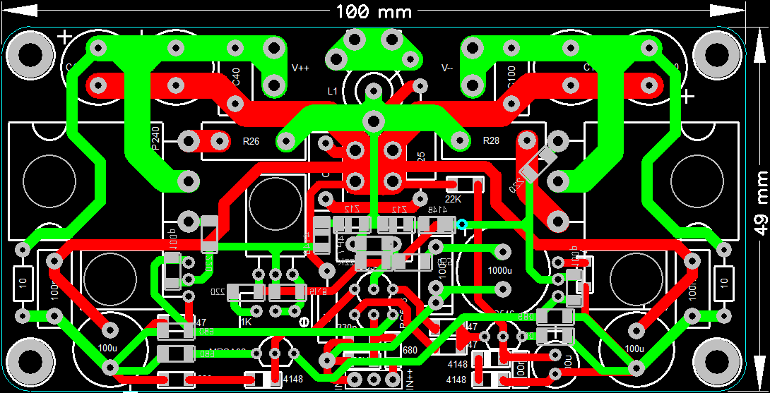

Nesic Napisano Jun 22, 2020 #311 Napisano Jun 22, 2020 Nešto slobodnog vremena danas na poslu Evo moje prve PCB iteracije FH9 ampa: Kod JLCPCB-a mogu dve na njihovom podrazumevanom rasteru (100 x 100 mm). hifish je reagovao/la na ovo 1

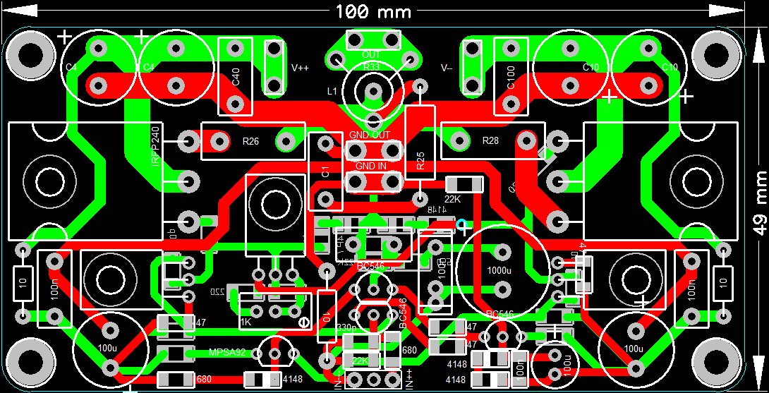

Nesic Napisano Jun 25, 2020 #312 Napisano Jun 25, 2020 Ovo bi bila neka finalna verzija: Još da se proveri rutiranje i postaviću fajlove (PCAD/ASCII 2006 SP2 i Gerbere). Opscija za Silver MICA za pF vrednosti, MKP preko konda u povratnoj. COG/NPO su isto OK za te pozicije. Dodao padove za eventualno nezavisno napajanje naponskog dela ampa. Dimenzije i dalje 100 x 49 mm. Aleks and Beli_Ninja je reagovao/la na ovo 2

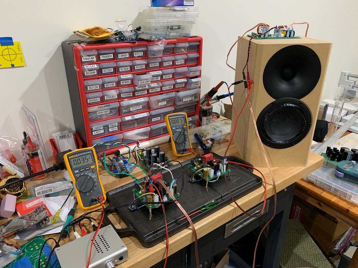

apexaudio Napisano Oktobar 20, 2020 #314 Napisano Oktobar 20, 2020 CA9 iznenadi svakog ko ga napravi smatrajuci ga malim jednostavnim pojacalom, a radi se o CFA, DC Servo... topologiji poznatoj kao Mark Alexander Amp. this tiny little amp was surprise me. airy treble and clean powerfull bass and the middle is too bright if bias below 80ma, so i set it to 100ma and it's warm enough now Nesic and hifish je reagovao/la na ovo 1 1

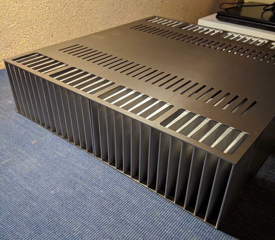

Nesic Napisano Decembar 4, 2020 #318 Napisano Decembar 4, 2020 Sprema se kutija za FH9 stefaca, krca44, gluv_i_udaren and 3 ostalih je reagovao/la na ovo 5 1
