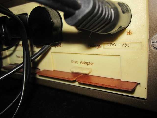

Doktor Napisano Januar 4, 2018 Autor #181 Napisano Januar 4, 2018 Do danas sam preslusavao Grace F-9/E na M1 slot-u od Disk card Quad 33. Uhvatim oba manual-a te nadjoh sledece : M1 slot je za Low Output Magnetic 0.5-2.0 mV/Cm/Sec. , a M2 slot je za High Output Magnetic 1.5/6 mV/Cm/Sec. http://oldradio.tesla.hu/rajzok/erosito/quad33/quad 33 - user manual.pdf ( strana 21 ) Grace F-9/E je High Output MM Phono Cartridge Specifikacije u pdf-u na strani 3. Pre nekih 30 min. sam citajuci sve ovo prebacio sa M1 na M2. Da li tripujem, tj. opet iz teme o psihoakustici, ali ovo meni sada posle nekih 15-20 min. brzometnog usviravanja korektnije svira ? Pitanje - elektronski, onako po datim vrednostima iza obe spec., koji bi bio izbor slot-a ? M1 ili M2 ? ve_grace_f9.pdf
Zen Mod Napisano Januar 4, 2018 #182 Napisano Januar 4, 2018 3.5mV , no brainer - M2 Doktor je reagovao/la na ovo 1
predragm Napisano Januar 4, 2018 #183 Napisano Januar 4, 2018 Meni je logično da je ako je output level glave 3,5 mV odgovarajući slot M2 koji je predviđen za 1,5-6 mV. Doktor je reagovao/la na ovo 1
Doktor Napisano Januar 4, 2018 Autor #184 Napisano Januar 4, 2018 @Zen Mod & @predragm, thnx za potvrdu i sa tehnicke strane. Ide evo tako atm . . . . a i tako ce i da bidne od sada. Jedini maleci problem - nekako je sada gain manji, tj. moram jos malo vise da ga otpanjim nego pre.
Zen Mod Napisano Januar 4, 2018 #185 Napisano Januar 4, 2018 to je bas kontra od problema sto je vise pot otpanjen , znaci da je manja igra pedes' koraka nazad, a tries' napred logika , tek onda fetish
Doktor Napisano Januar 4, 2018 Autor #186 Napisano Januar 4, 2018 7 minutes ago, Zen Mod said: to je bas kontra od problema . . . Ako moze za nas neelektronske geek-ove - pojasni na narodni nacin. Nesto slicno kao sto ja pojasnjavam klijentima, a da ne upotrebljavam latinski.
Zen Mod Napisano Januar 4, 2018 #187 Napisano Januar 4, 2018 tautologija : svaka atenuacija degenerise signal hipoteticki , cifre okrugle da se lako prati signal amplitude 2V ulazi u preamp , tebi treba za trenutno zeljenu glasnocu da posaljes na amp signal od 10V sam sklop preampa ima pojacanje 20x da bi dobio 10 V na izlazu , prvo treba da oslabis signal polozajem pota na 0.5V , pa ide u gain stage gde ga pojacava 20x i dobijas na izlazu 10V sad izvedi istu racunicu a da gain stage ima pojacanje 10x , pa skontaj koliko manje moras atenuirati signal pre pojacavanja u gain stage-u jos prostija analogija - sa 5-og sprata treba peske da uzneses dzak cementa na 10-sprat jbga , zakljucan krak stepenista pa moras malo da se spustis do otkljucanog kraka da ga bem , lakse je da se spustis samo do 4-tog pa sipci na 10-ti , nego da se spustas na prvi pa sipci na deseti
NIXIE Napisano Januar 4, 2018 #188 Napisano Januar 4, 2018 Logika je jasna, M2 ima manje pojačanje, sa tim vezano verovatno i manje izobličenja, a signal šum je bolji 10dB i taman je za tvoju glavu. Šta ćeš više.
Doktor Napisano Januar 4, 2018 Autor #189 Napisano Januar 4, 2018 57 minutes ago, Zen Mod said: tautologija : svaka atenuacija degenerise signal . . . Heh, . . . neka te. Medjutoa, ovo sada "opgorelo", ocigledno da na ovom ( M2 ) slot-u nije nikada ni "kadilo". Lepo fino radilo na tiho, sprem'o rucak . . . ruc'o . . . upravo zaseo . . . turio ni manje, ni vise, Deodato "Kec" album. Radi to sada definitivno na ovom M2 podeoku. Btw, o dzakovima, cementu, spratovima . . . thnx 4 naravoucenije.
Doktor Napisano Januar 4, 2018 Autor #190 Napisano Januar 4, 2018 Btw, setih se @grau-a i one njegove opaske vezane za UK komade, spec. za Quad firmu. Pokusacu da ga citiram : " . . . a onda promenis, pustis neki drugi sistem i kao da je neko otvorio prozor . . . provetrio . . ." E pa, upravo tako se dobilo ovim promenom slot-a na Disk Card. A da, defintivno se smrklo ovde, te ide " Ostrvska " muzika iskljucivo do kraja vecernje vinil seanse . . .
