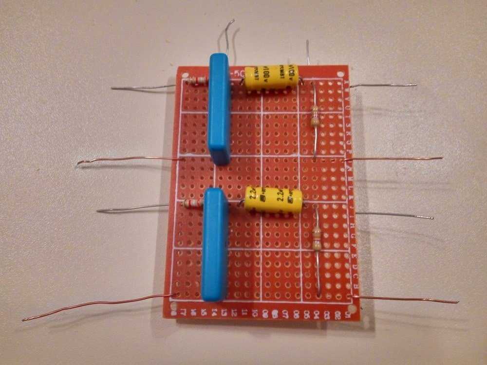

skrstic Napisano Februar 17, 2016 Autor Share #339 Napisano Februar 17, 2016 Pošto znam samo ovo u sivom da napravim (LPF) koje kondenzatore iz Mikroprinca da uzmem? Ne mora MP ali mora u BG da mogu da odem. Link to comment Podeli na ovim sajtovima More sharing options...
ManicP Napisano Februar 17, 2016 Share #340 Napisano Februar 17, 2016 Za jedan odlazak u prodavnicu ja bi pazario ovo http://kelco.rs/katalog/detalji.php?ID=13898 http://kelco.rs/katalog/detalji.php?ID=7826 Onaj od 2u2 kontam da nije kritična vrednost, pa bi porazmislio o Bennic XPP 2,7uF iz Kanibala. Link to comment Podeli na ovim sajtovima More sharing options...
skrstic Napisano Februar 17, 2016 Autor Share #341 Napisano Februar 17, 2016 Nemaju. Gledao. Link to comment Podeli na ovim sajtovima More sharing options...
ManicP Napisano Februar 17, 2016 Share #342 Napisano Februar 17, 2016 Prvi veći, ako se juri taj XPP. Za probu i 3 referentna plava u paralelu i pesma Link to comment Podeli na ovim sajtovima More sharing options...
skrstic Napisano Februar 17, 2016 Autor Share #343 Napisano Februar 17, 2016 Prvi veći, ako se juri taj XPP. Za probu i 3 referentna plava u paralelu i pesma Na šta misliš? Link to comment Podeli na ovim sajtovima More sharing options...
Nesic Napisano Februar 17, 2016 Share #344 Napisano Februar 17, 2016 Na silken filips mkc 1u/100v Link to comment Podeli na ovim sajtovima More sharing options...

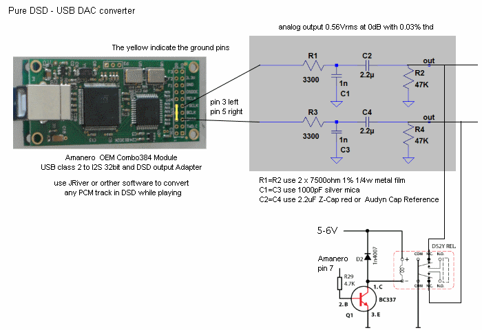

audiodesignguide Napisano Februar 22, 2016 Share #345 Napisano Februar 22, 2016 I have tested this dsd pure dac but I got noise http://www.audiodesignguide.com/PureDSD/index.html I ask to Amanero a custom firmware to generate null dsd signal at the end of tracks and on pause to skip the problem. This new firmware run good but now I need to solve the problem of noise. 74HC74 will solve this digital noise problem ? Link to comment Podeli na ovim sajtovima More sharing options...
ZZZ Napisano Februar 22, 2016 Share #346 Napisano Februar 22, 2016 No I think not. Amanero output is not a driver, it is but for digital ICs... I will go to digital isolation first at the output of Amanero. After that reclklocking, but with 2 flip-flop-s, witout metastabile stae, and to match rising edge of the clock. I tested MCK is present with DSD mode. So recklock with MCK signal, booth data channels and SCK. At the outputs of second flip flop from lets say 74hc74, You will have + and - signals, so You could use ballanced outputs each channel. After 74hc74 use some buffer to prepare signal for the load, filter and termination ... Also You could use some deglitch circuit at the output. ... There are some filter ICs with diferent slopes. Frequency of operation is set with the 2.xxx MHz from SCK signal from Linear Techolgy. It is not bad idea to use them. I will find and post the type of these ICs Link to comment Podeli na ovim sajtovima More sharing options...

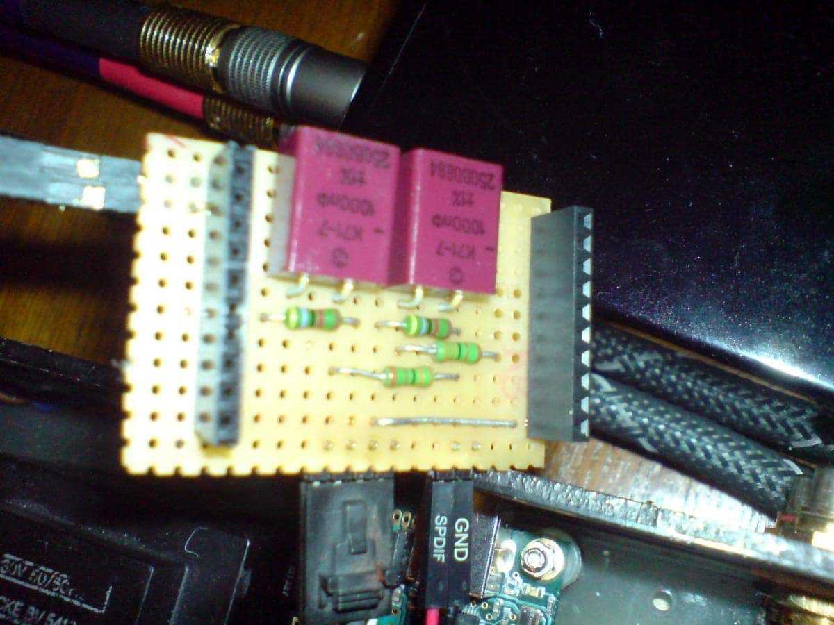

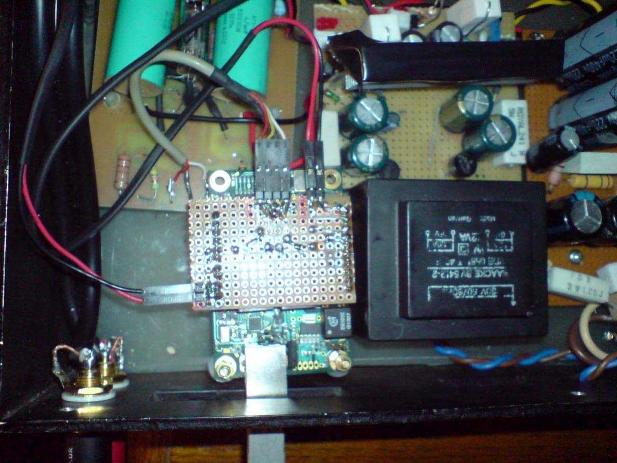

sir Oliver Napisano Februar 27, 2016 Share #348 Napisano Februar 27, 2016 Najzad sam probao i NoDac . JLSounds USB Xmos pa LPF i lampica. LPFsa stirofleksima, sdeljano v SSSR. Sve zalemljeno na rasteri stavljeni konektori identicni kao na AK4396 da bi se prikljucilo na usb modul kao cerka ploca Svira to. Prilicno fino. Treba se jos igrati. Prvo rele da mutira klick izmedju pesama. Link to comment Podeli na ovim sajtovima More sharing options...
skrstic Napisano Februar 27, 2016 Autor Share #349 Napisano Februar 27, 2016 Meni se za sad naj više sviđa F.Igor (Frankeštajn Igor). Na ulazu 3k9 otpornik pa paralelno ka masi 1n kond onda dalje 2,2uF kond pa onda 47k otpornik ka masi. Plan mi je da pored 3k9 dodam i 3k3 otpornik ispred kondenzatora pa da probam i s njim pa koji mi odgovara. Kopirano odavde http://www.audiodesignguide.com/PureDSD/index.html sivi deo sličice s amanerom. Što se tiče popa moje iskustvo je sledeće JRiver - u plej listi sve pesme trebaju biti istog formata npr. flac 44k ili samo dsd64 ili samo dsd128. Ako ih izmešate pri svakoj promeni formata ima pop. Ovo se odnosi i ako imate flac 44 i kombinaciju hi res flacova. Pop je prisutan i pri pokretanju i pri gašenju. Radi mi konverzija u letu na dsd64 i dsd128. Daphile - može u plej listi i flac i dsd64 jer izgleda da u letu konvertuje u dsd64 i nema popa. Ako dodate i dsd128 onda pri proneni ima pop. Ista priča je i pri pokretanju i isključivanju. Foobar mi šušti pri puštanju flacova a klinac oduzeo laptop pa nisam probao HQPlayer. Zvuk je značajno tiši. Sviđa mi se. Za dalje igranje treba videti BigDIY trejd. Lik pravi pločicu koja otklanja sve nedostatke. Videćemo šta će biti. Naručio obe varijante još samo da naručim i JLSound USB to I2S karticu. Link to comment Podeli na ovim sajtovima More sharing options...
sir Oliver Napisano Februar 27, 2016 Share #350 Napisano Februar 27, 2016 Sta ti se svidja? Estetika? Ja sam pravio po semi sa tvog linka (sivi deo, ulaz je sa JLSounds xmosa a ne Amanera) ali sam izostavio sprezni kond jer ga imam na lampi. Koristio metal film otpornike i stiroflex kondove. Sad idem da nabavim i rele pa cu probati i to da li pomaze da se eliminise klick. Link to comment Podeli na ovim sajtovima More sharing options...
