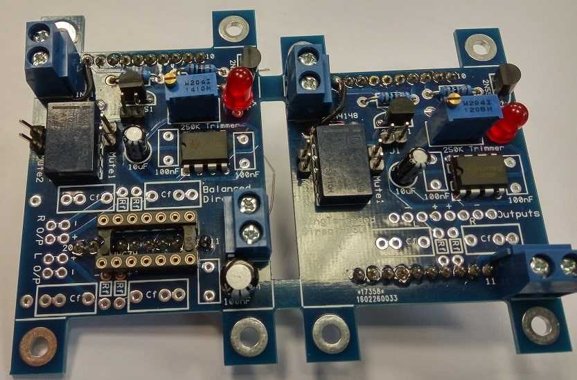

skrstic Napisano April 9, 2016 Autor Share #387 Napisano April 9, 2016 Maltretirao kolegu da mi malo lemi. Čak sam malko i ja lemio, naravno džampere, nema šta da spržim. Došao mi i JLSound I2SoverUSB. Ko zna možda iduće nedelje i proradi. Mada pošto sam uzeo kondenzatore koji su fizički veći nego što treba... Link to comment Podeli na ovim sajtovima More sharing options...
silentbob Napisano April 9, 2016 Share #388 Napisano April 9, 2016 Jel se obe ploce koriste uvek ili u zavisnosti kakav je sledeci stepen balanced ili single end? Video sam u big diy temi da se pominje flipflop, balanced i se, ali nisam nista ukapirao. Link to comment Podeli na ovim sajtovima More sharing options...

skrstic Napisano April 10, 2016 Autor Share #390 Napisano April 10, 2016 Jel se obe ploce koriste uvek ili u zavisnosti kakav je sledeci stepen balanced ili single end? Video sam u big diy temi da se pominje flipflop, balanced i se, ali nisam nista ukapirao. Dve odvojene. Lakše oko lemljenja. Kad mi kolega zalemi iseći ću. Pravu razliku nisam siguran da sam i ja ukapirao. Jedna je sa flipflopom a druga bez. Toliko mi je bilo dovoljno. @ Skrstc Kad dolazis da probavamo. Kad završim. Neće to skoro. Uzeo neke kondenzatore kojima je razmak nogica za oko 1,5mm veći. Možda ih ostavim, možda odem druge da kupim. Treba i napajanje da nabavim. 2 komada od 5V šro čistija. Ajde da pitam pošto sam laik jer smeta to što ći da malo iskrivim nožice tim kondenzatorima? Meni se čini da ne bi trebalo al bolje da pitam. Link to comment Podeli na ovim sajtovima More sharing options...
