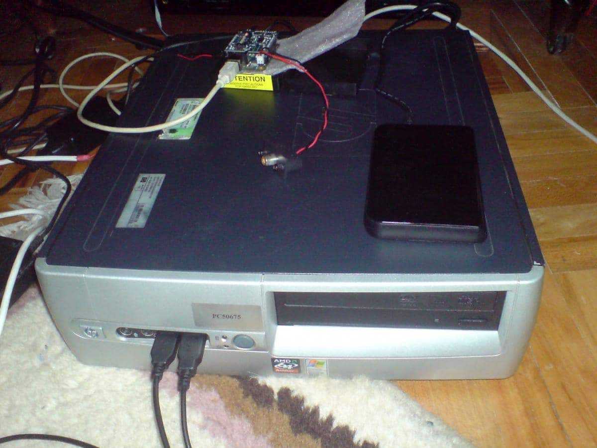

USB receiver napajan sa USBa , galvansko razdvajanje pa na DAC napajan switcherom od 5V. Kolko da se proba.
AP Linux  odmah osetio sound device :good2: ali bilo malo zajebancije sa podesavanjem MPDa :crying:  . Prezive se i to, naterah ga da radi :fouetaa:  Naucio sam malo linux :phil_04: pa vise nije panika kad nece da radi iz prve .
Dosta tise svira od Lampizatora. Lampija nisam mogao da slusam na 10h a sad na 12h lagano popodnevno sobno slusanje. Izgleda da mu ga Fikus dao po lampama samo tako.
Za razliku od lampija svira sve zivo. DSD kao DSD ( ima indikaciju LEDovkama) a flakove  kao PCM.
U drugu ruku celokupni karakter zvuka slican Lampizatoru ( ili je to zbog DSDa). Dosta vazdusasto, detaljno. opusteno, verno. :guitarplayer:
Me gusta mucho :Viannen_loungelizard: .

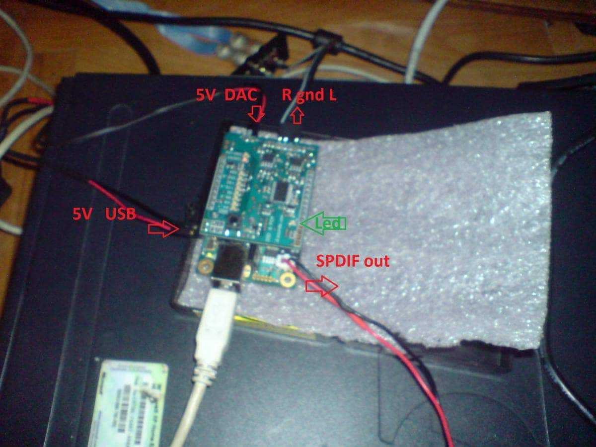

Danas probavao konfiguraciju sa dva napajanja po 5V. Znaci  posebno za USB a posebno  za DAC.
Ugradio sam i SPDIF out.
Bem li ga da l' umisljam ali mi se cini da bolje sviri nego juce.
E sad i dalje  ima  problem sa krckanjem kod promene numere ali  i ponekad u sred numere. Primetio sam da se tom prilikom pali Led sa oznakom F.
U  uputstvu pise da se tasterom pali Roll-off  filter.
Kad dioda svetli tada je slow roll-off
Kad dioda ne svetli tada je sharp roll-off
Pritiskah taster ali nista se ne desava. Nisam se mnogo bavio time samo sam slusao.  Uglavnom kad se cuje uckav ton LEDovka trepne. Treba to jos istraziti.

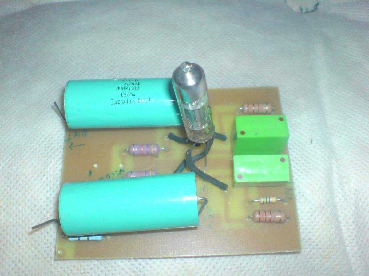

Sledi ugradjivanje lampe i zezanje sa LPFom i direktnim DSDom
