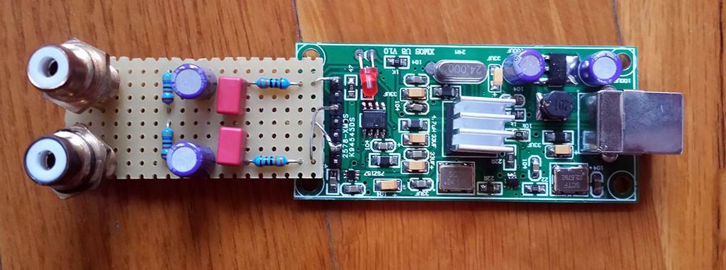

neskor Napisano Februar 13, 2016 Share #313 Napisano Februar 13, 2016 evo i ja sam se malo zanimao Kineski X-Mos modul od 30$ + LPF filter. Dosta to dobro svira mada jos je prisutan blagi hisss na visokim. Link to comment Podeli na ovim sajtovima More sharing options...

sir Oliver Napisano Februar 13, 2016 Share #318 Napisano Februar 13, 2016 evo i ja sam se malo zanimao Kineski X-Mos modul od 30$ + LPF filter. Dosta to dobro svira mada jos je prisutan blagi hisss na visokim. koje si vrednosti za filter koristio? Link to comment Podeli na ovim sajtovima More sharing options...
neskor Napisano Februar 13, 2016 Share #319 Napisano Februar 13, 2016 koje si vrednosti za filter koristio? za rez na 48KHz stavio sam 3300R + 1nF Link to comment Podeli na ovim sajtovima More sharing options...
sir Oliver Napisano Februar 13, 2016 Share #320 Napisano Februar 13, 2016 Setaj malo reznu freq da izgubis taj hiss. Link to comment Podeli na ovim sajtovima More sharing options...
neskor Napisano Februar 13, 2016 Share #321 Napisano Februar 13, 2016 Setaj malo reznu freq da izgubis taj hiss. gde da ga setam, gore ili dole ) ne cuje se taj hiss toliko ali ipak nervira probao sam i sa trafoima umesto (i sa) LPF filtera i isto se javlja taj blagi his Link to comment Podeli na ovim sajtovima More sharing options...
sir Oliver Napisano Februar 13, 2016 Share #322 Napisano Februar 13, 2016 Nadole. Mozda je do USBa. A mozda i zbog softvera. Meni na Dahileu savrseno radi a na AP linuxu i Windowsu ima click pri promeni pesme. Na Fikusovom DACu ( koji je ustvari USB LPF + Lampe) se cuje plop zvuk pri romeni pesme. ( to izgleda mora kod I2S LPFa) Obavezno stavi neko pojacalce. Premali je swing na USBu. Link to comment Podeli na ovim sajtovima More sharing options...
