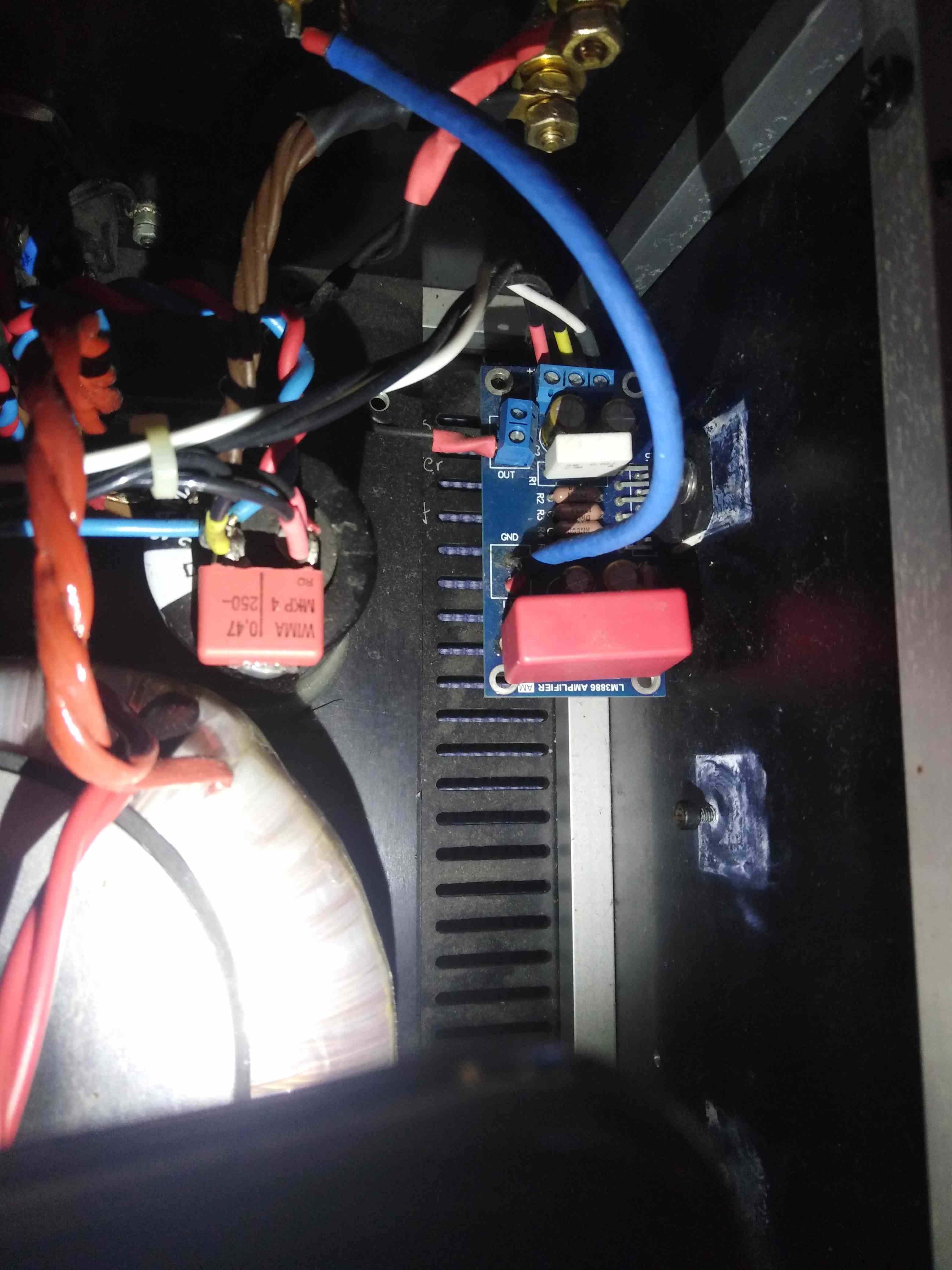

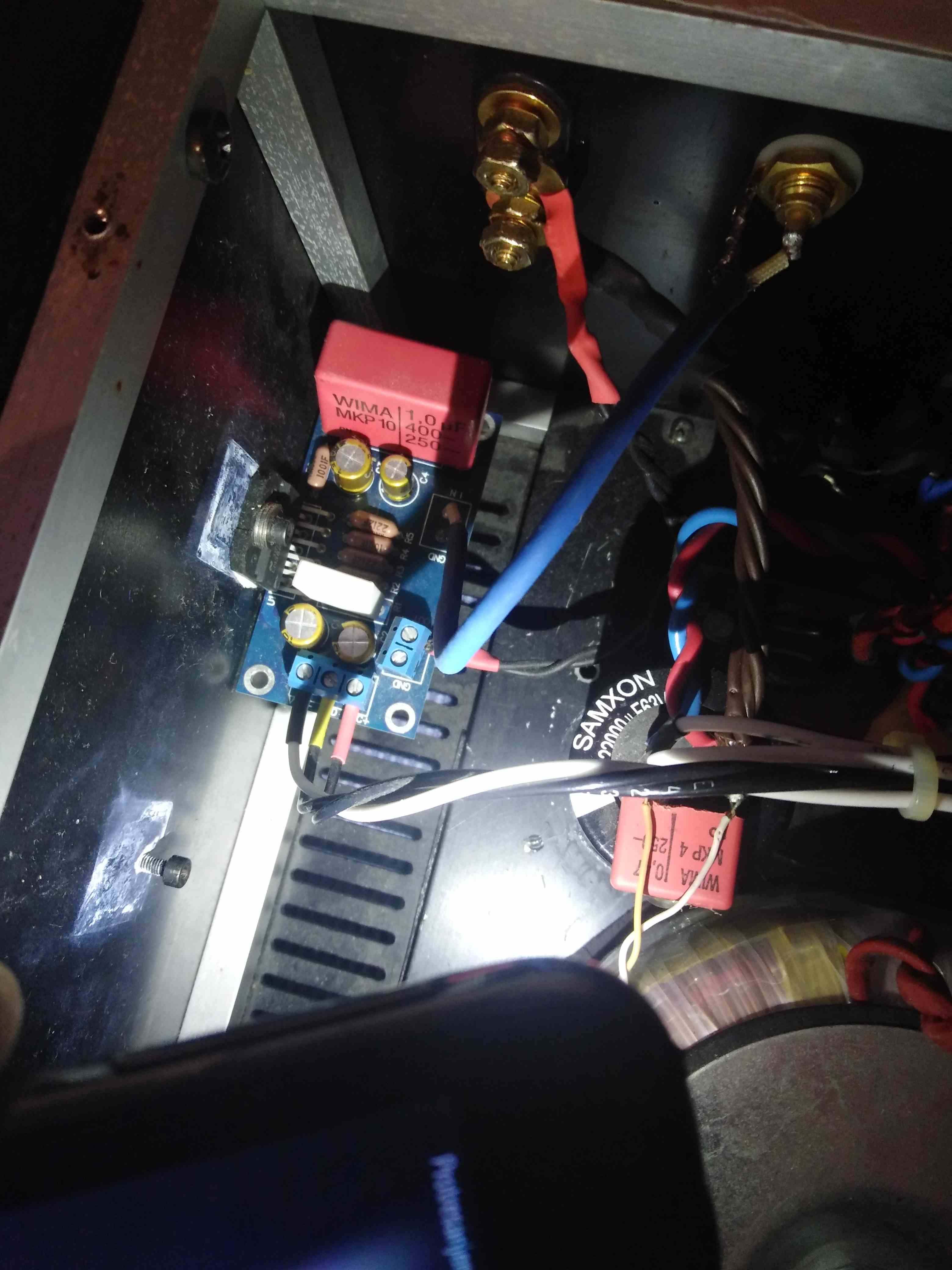

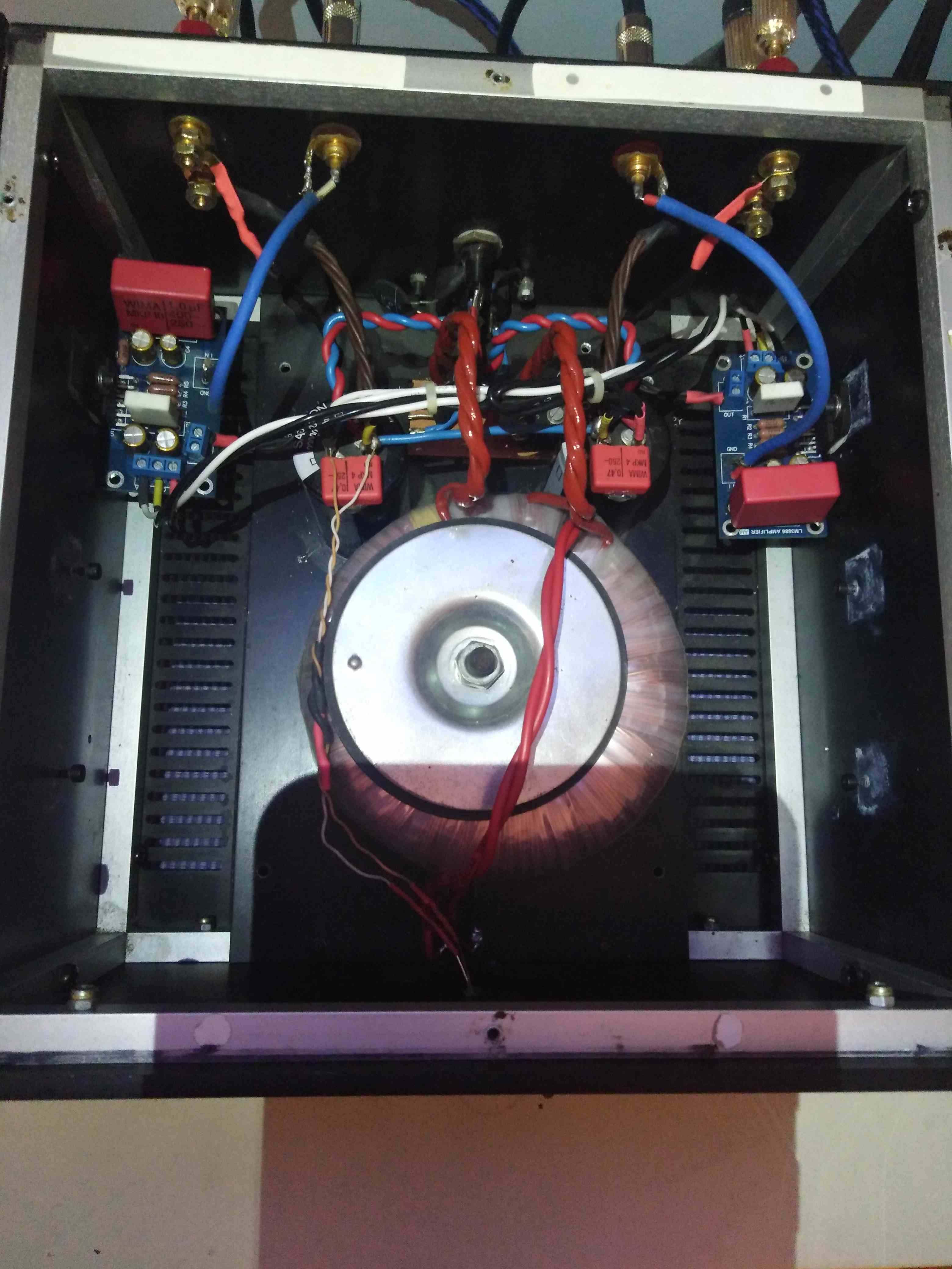

parabolis Napisano Mart 18, 2020 Autor #463 Napisano Mart 18, 2020 I cipove sam slikao, pise lm3886, sa passive preampom luminous axiom I radi fantasticno .
Nesic Napisano Mart 18, 2020 #464 Napisano Mart 18, 2020 OK, hvala. To je ovo: LM3886 Amp Board+rectify filter LM3886TF KIT Amplifier DIY 2CHANNELS UNASSEMBLED WWW.EBAY.COM The use of the power amplifier and power amplifier board split plate design, a board per channel amplifier section... Neko se nije usrećio sa nekim snagašem, verovarno u A klasi

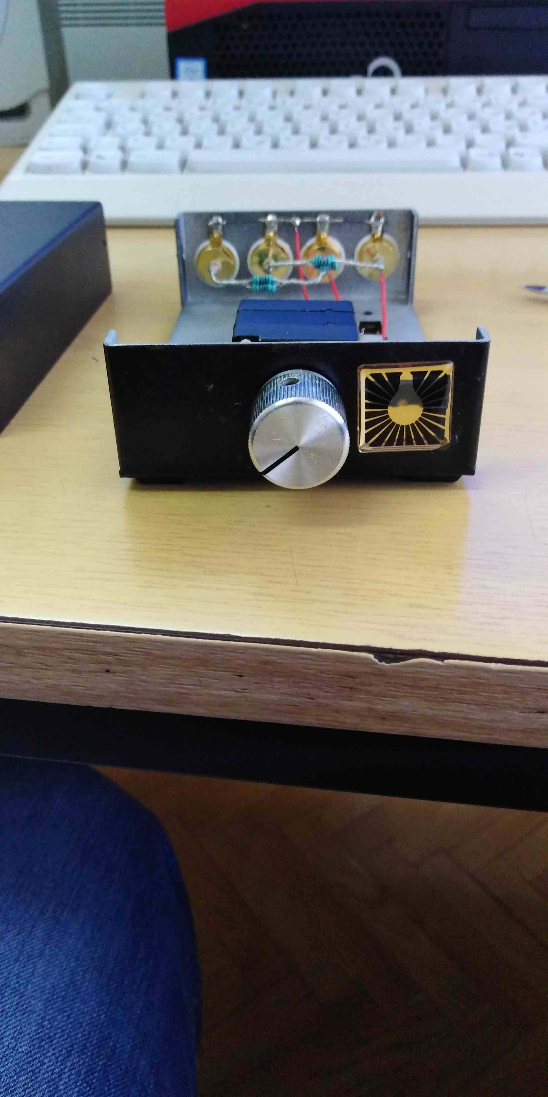

parabolis Napisano Mart 18, 2020 Autor #465 Napisano Mart 18, 2020 luminous axiom I, noble pot od 10kiloma.
Zen Mod Napisano Mart 18, 2020 #467 Napisano Mart 18, 2020 6 hours ago, parabolis said: sunce im majstorsko fifilisticarsko ....... sto volem te konjstrukcije kad ceo pcb visi na nozicama chipa , bez supporta ikakvog simplicisius je reagovao/la na ovo 1
Fukushima Napisano Mart 18, 2020 #468 Napisano Mart 18, 2020 Greota tolki hladnjaci za igračku,može da smestiš čipove unutra za 5.1 sistem ? Ili je to samo lim sa strane ne vidi se na slikama..
parabolis Napisano Mart 18, 2020 Autor #469 Napisano Mart 18, 2020 30 minutes ago, Zen Mod said: sunce im majstorsko fifilisticarsko ....... sto volem te konjstrukcije kad ceo pcb visi na nozicama chipa , bez supporta ikakvog flying chip modul
parabolis Napisano Mart 18, 2020 Autor #470 Napisano Mart 18, 2020 16 minutes ago, Fukushima said: Greota tolki hladnjaci za igračku,može da smestiš čipove unutra za 5.1 sistem ? Ili je to samo lim sa strane ne vidi se na slikama.. Nije lim, pravi hladnjaci su u pitanju. Kutija je radjena za pass first watt .
jorgoss Napisano April 24, 2020 #471 Napisano April 24, 2020 Pa covece!!! kad ti tako opaka kutija, zasto onda cipovi ako su toliki ladnjaci, greota! Mada moz da uzmes po 4 LM-a po kanalu da izdominiras Preamp pasivni ti je lep i pedantno uradjen ali uradi neku aktivu pa makar i buffer ima da ti progleda sistem! izuo si se za dobar pot ali on regulise zvuk tako sto ga jede . NIXIE je reagovao/la na ovo 1
parabolis Napisano Maj 20, 2020 Autor #472 Napisano Maj 20, 2020 On 4/24/2020 at 10:48 AM, jorgoss said: Pa covece!!! kad ti tako opaka kutija, zasto onda cipovi ako su toliki ladnjaci, greota! Mada moz da uzmes po 4 LM-a po kanalu da izdominiras Preamp pasivni ti je lep i pedantno uradjen ali uradi neku aktivu pa makar i buffer ima da ti progleda sistem! izuo si se za dobar pot ali on regulise zvuk tako sto ga jede . DObar buffer bi legao ko dupe na nosu, imam to u vidu svakako....

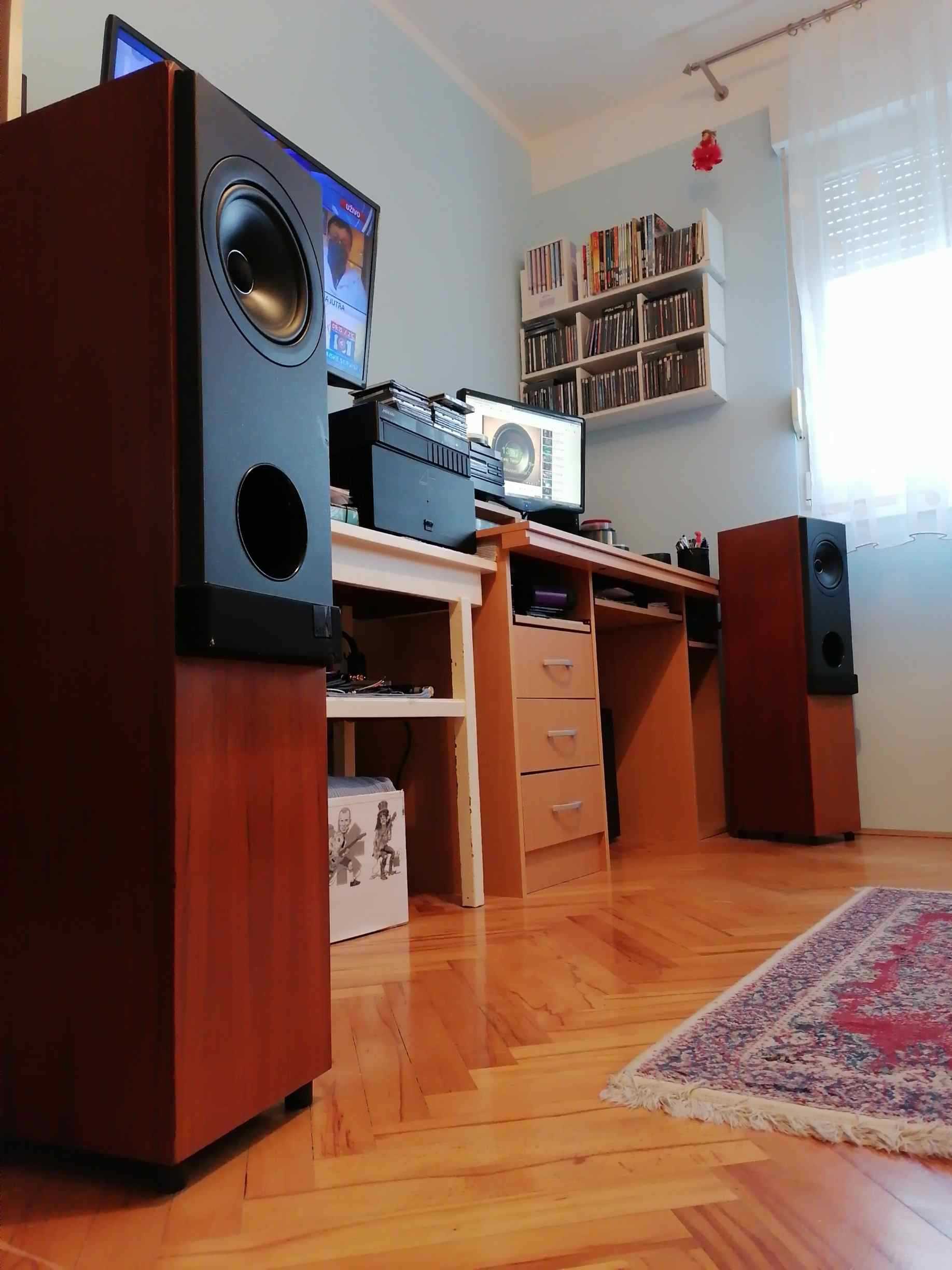

parabolis Napisano Decembar 21, 2020 Autor #474 Napisano Decembar 21, 2020 I, na kraju svake price sta biva, covek se vraca samo starim i oprobanim receptima, bez puno experimentisanja i trazenja, sam sebi sam rekao dosta vise, unutrasnji glas je ovog puta bio pun razuma i realnosti u ovim covid vremenima. Snell sam prodao, velika kutija za moju sobicu. Glavno pitanje je bilo sta kupiti ovaj put, a prioritet je bio dobra kutija, za manje novaca od Snell-a, pa da i nesto pretekne za osiromaseni kucni budget. Tako i bi, vratia se Šime..... Kef 103.4 again NIXIE and Woland je reagovao/la na ovo 1 1

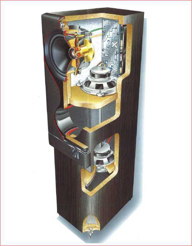

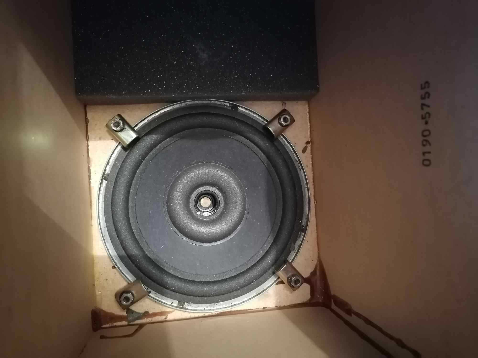

parabolis Napisano Decembar 21, 2020 Autor #475 Napisano Decembar 21, 2020 Vesanja i krofnice na dva basica unutra su novi ? NIXIE, dejanco32 and mrcelavi je reagovao/la na ovo 2 1

Koja Napisano Decembar 21, 2020 #478 Napisano Decembar 21, 2020 Kako si zadovoljan sa tim KEF-om? Da li je to unutra drajver za bandpass? Ili neka pasivna membrana? Šta će mu taj šraf u sredini
parabolis Napisano Decembar 21, 2020 Autor #479 Napisano Decembar 21, 2020 black coffe @Izgleda da to tako ide , barem kod mene...... Oba bass drajvera unutra su aktivna, jedan je u bass reflex-u, drugi (ovaj sto sam slikao) je u kompresiji. Sraf sluzi da fiksira sipku koja ide do drugog drajvera, eliminise stetne vibracije.
parabolis Napisano Januar 3, 2021 Autor #480 Napisano Januar 3, 2021 On 12/21/2020 at 2:04 PM, Koja said: Kako si zadovoljan sa tim KEF-om? Da li je to unutra drajver za bandpass? Ili neka pasivna membrana? Šta će mu taj šraf u sredini pored poprilicne kolicine zvucnika koji su prosli pored mene, Kef 103.4 me je najvise dojmio svojim zvukom, drugi put se vracam na 103.4 makinu, bilo je kod mene proac-a, spendora, linn sara, canton-a, ali magicni 103.4 je uvek bio pobednik.....jedan odlican zvucnik, kad covek malo krene da rastavlja i prcka po 103.4 tek onda ima utisak o kompletnosti same konstrukcije, tu su komore, sipke, pregrade, tzv metalno zvono koje stiti mid drajver sa uniqu viskotoncem, od stetnih mehanickih vibracija, i itd......jednom recju kvalitet koji se danas nalazi u kutijama od par hiljada eura.u planu mi je kompletni recap skretnice, za sad sam zamenio ozicenje, stavio sam neotech monokristalnu Cu-(NEOTECH, UPOCC, pun provodnik preseka 0.2mm), napredak je veoma cujan. Idemo dalje.....KEF , asa !!!!! NIXIE, vladd and predragm je reagovao/la na ovo 2 1
Koja Napisano Januar 3, 2021 #482 Napisano Januar 3, 2021 Pa po konstrukciji je svakako u prednosti od svih tih drugih zvucnika koje si naveo. Po izvedbi ne znam, ali je očigledno dobro urađen, čim si tako zadovoljan. Inače na toj konstrukciji na slici, oba bass drajvera su u bandpass-u. Bandpass ti je kad je jedan kraj drajvera zatvoren u kompresiju, a drugi u bass reflexu i samo se čuje port na tom kraju.
parabolis Napisano Januar 4, 2021 Autor #483 Napisano Januar 4, 2021 ...ovaj drugi drajver, da tako kazem donji, je u kontrafazi spojen u odnosu na ovaj prvi . barem kako vidim sa slika.postovacu ka stignem.
vladd Napisano Januar 4, 2021 #484 Napisano Januar 4, 2021 Vise je kao "bass dipole" kako se sada zovu dva basa na red sa kontrafazom. https://us.kef.com/pub/media/pdf/Reference_Series_Model_103_4_r.pdf
