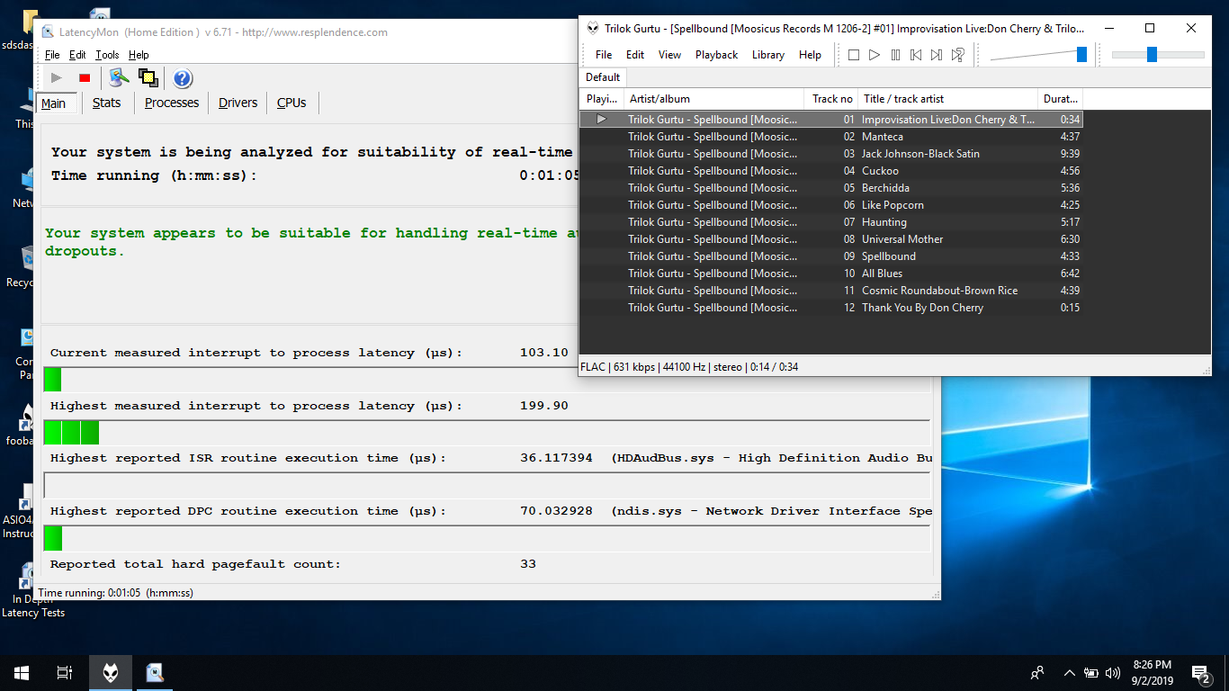

Nesic Napisano Septembar 2, 2019 #903 Napisano Septembar 2, 2019 I na kraju gore pomenuti Windows 10. Identične postavke. dejanco32 je reagovao/la na ovo 1

Mikorist Napisano Septembar 2, 2019 #905 Napisano Septembar 2, 2019 ^ pa govno od sistema. da izvinete. a vidi se i po latenciji da je bolji win 8.1 . a i win7 6 hours ago, Nesic said: maksimalno očišćen korišćenjem MSMG ToolKit_v8.8.7z (zadnja verzija ne uklanja komponente). WES7 nisam probao da smanjim sa ovim.... @Nesic probaj Install.esd WES7 da konvertujes u install.wim i dodatno ga smanjis sa ovim... kapiram da bi ceo trebao da bude oko 2GB kad se instalira

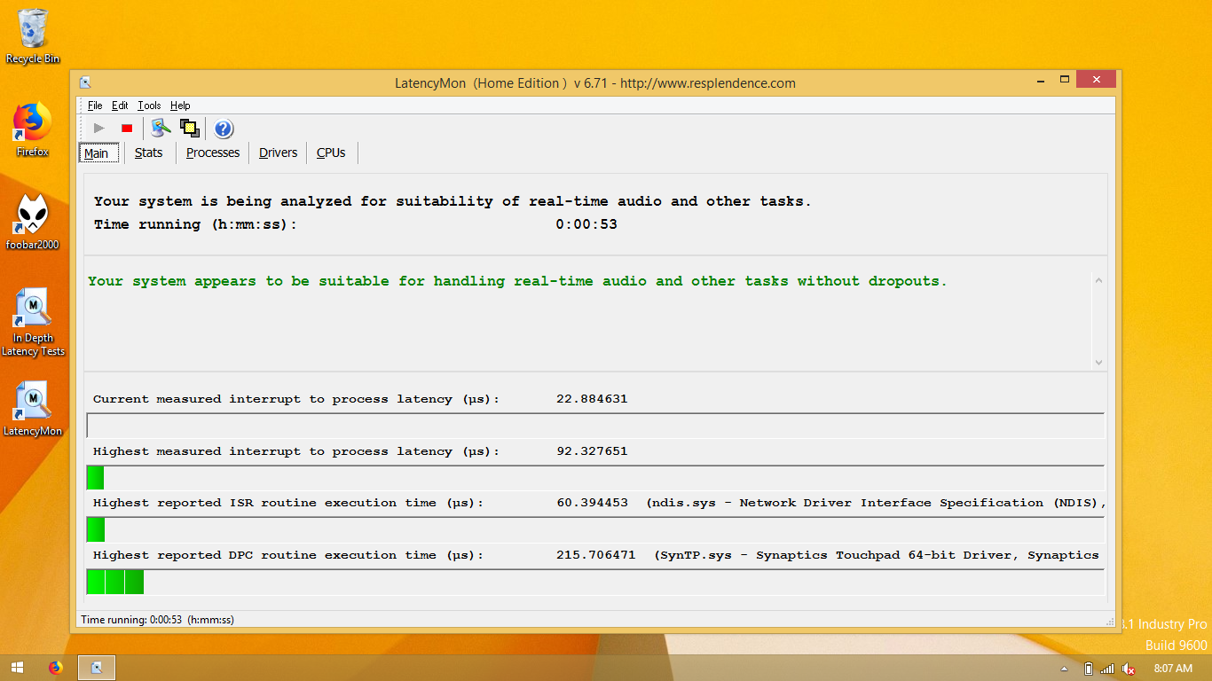

Nesic Napisano Septembar 3, 2019 #907 Napisano Septembar 3, 2019 Sređeni Windows 8.1 Pro (SW_DVD9_Win_Pro_8.1_64BIT_English_-2_MLF_X19-49879.ISO) ima gotovo identične latencije kao i Embedded verzija, te je možda i bolje koristiti Pro verziju zbog aktivacije.

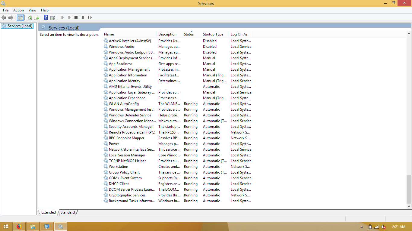

gluv_i_udaren Napisano Septembar 15, 2019 #914 Napisano Septembar 15, 2019 Stari ThinkPad E135, AMD E300 CPU 1.3GHz. Ovo ispada da je minimum servisa sa kojima i dalje sve funkcionise. Kad ubjem i Workstation, ne mogu da pustam muziku sa NASa, u lokalu i dalje radi...

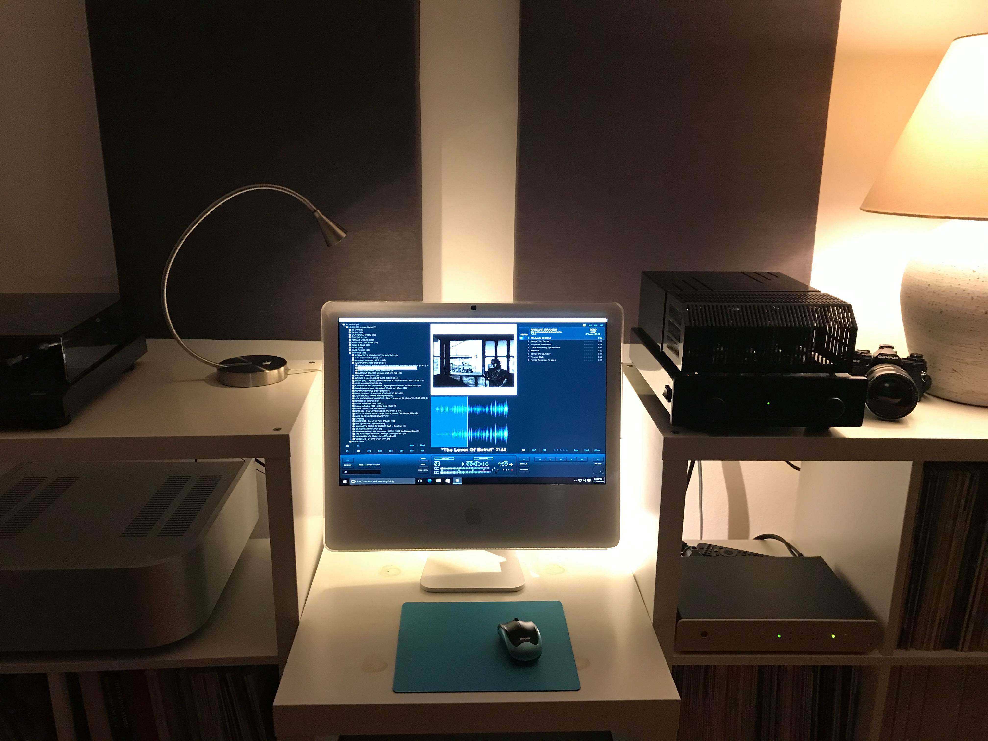

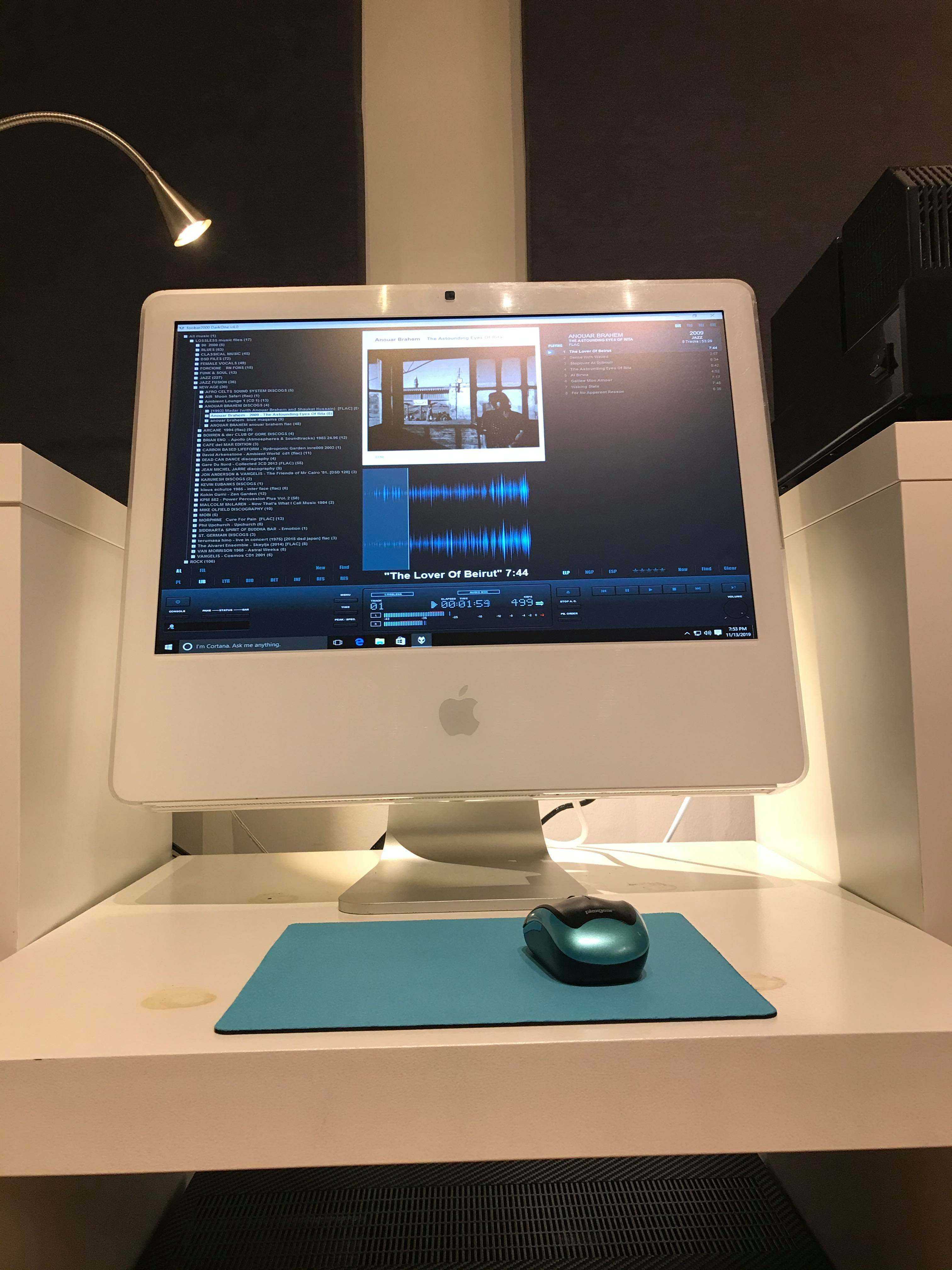

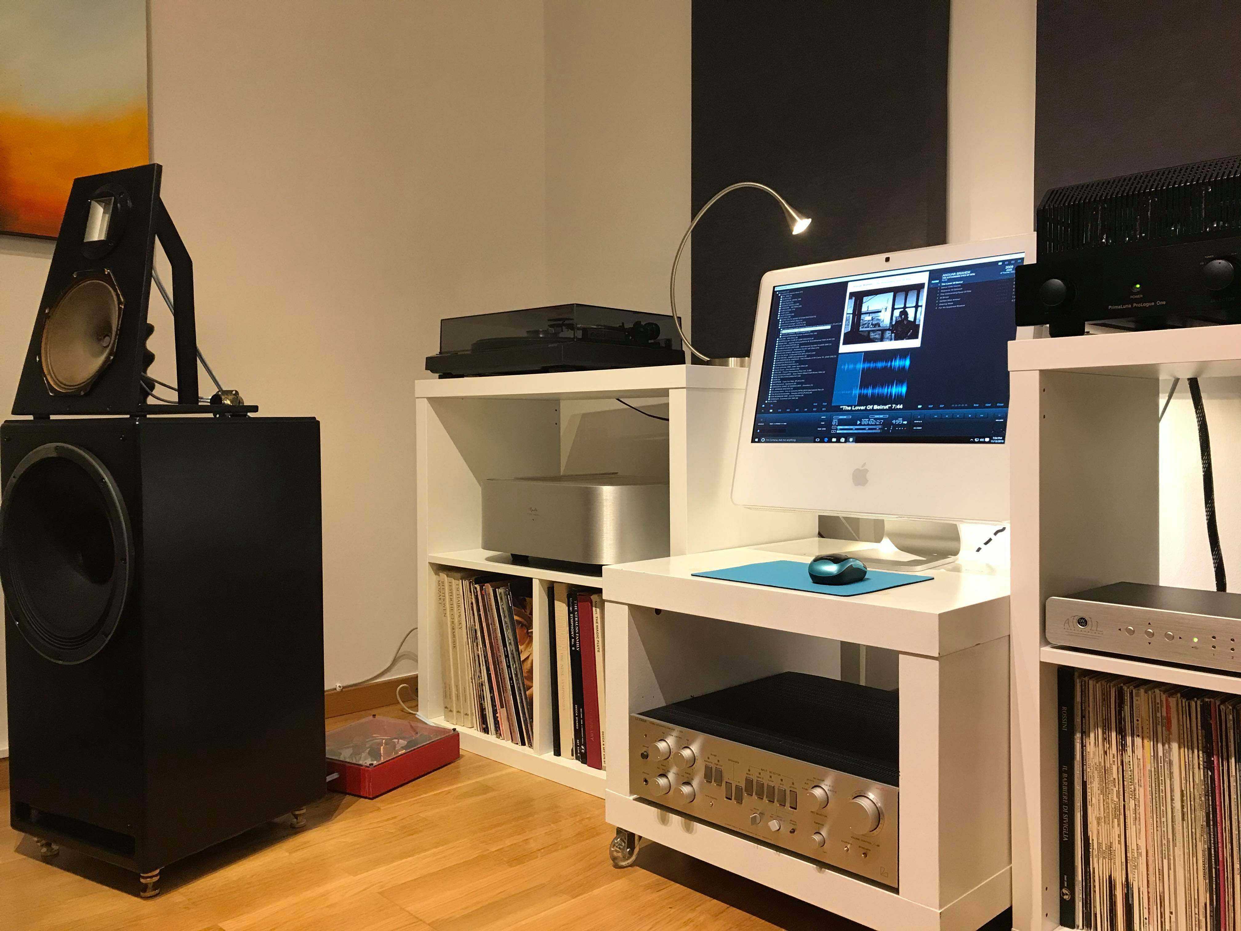

mrcelavi Napisano Novembar 13, 2019 #915 Napisano Novembar 13, 2019 Proba: iMac G5 Windows 10, SSD disk, Foobar i fajlovi na serveru. So far so good. Bio planiran za sao dječija soba ali pošto stoji problem sa zvukom kad se tera Winodows a stari OS X je baš zastareo, aj reko da probam. Windows instaliran na drugom PC-u i samo prebačen SSD u iMac. Fercera samo sporije bootuje. Tih, čuje se kad se uvo baš približi uz ekran.
