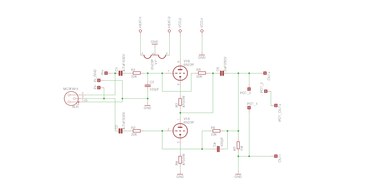

Prosvirala oba kanala, nije uopste lose. Jedino mi je bas nekako nedorecen, jel moguce da je mali izlazni kond od 2uF?
I ne znam da li je to normalno ponasanje, ali po ukljucenju se pojavi DC na izlazu i treba mu oko 20ak sekundi da dodje na 0v. Mozda ce se resiti kad stavim pot na izlaz?
Shema
Ne napamet.
Vrednost tih C na izlazu odredjuje vrednost sledeceg otpornika. Onog na ulazu sledeceg uredjaja u lancu.
U paraleli sa tim 1Meg koji vec postoji na izlazu.
za vrednosti sledeceg otpora ili pota u lancu od
1K - 100uF (malo verovatno)
10K - 10uF
100K - 1uF
1Meg - 100nF
C[uF]=1 / (2 x PI x Fo[Hz] x R[ohm])
Fo(-3db)=1.6[Hz]
R[ohm] = (Rizlaz x Rulaz) / (Rizlaz + Rulaz) paralelna vrednost
Znaci nije problem kond 100k || 1.7M je oko 94K. 2uF je vise nego sto treba.
Mozda zeza xmos atenuacija, videcu kad stavim pot. Da li da idem sa 100k ili manje?
Vrednost pota zavisi od capacitivnoh opterecaenja sledeceg stepena i to cini filter ali za visoke F.
Pri malim "jacinama", pocetnim koracima pota, ako je 100K mozda ce praviti filter za visoke pa ces imati manjak visokih?
Zavisi sve sta ti se nalazi posle pota?
Za vrednost pota od 100K - 2.2uF sprezni
ako ides na manje vrednosti onda povecavaj, izracunaj, vrednosti C za te vrednosti pota.
recimo za 47K pot to je otprilike 4.7 - 6.8uF C
