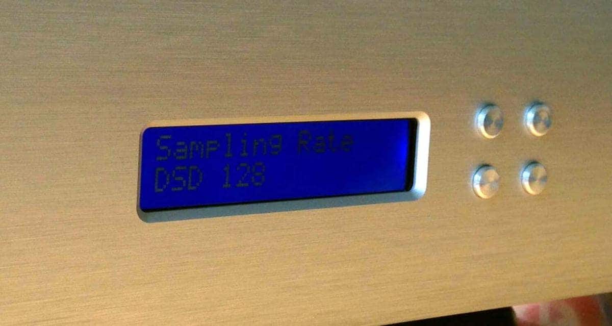

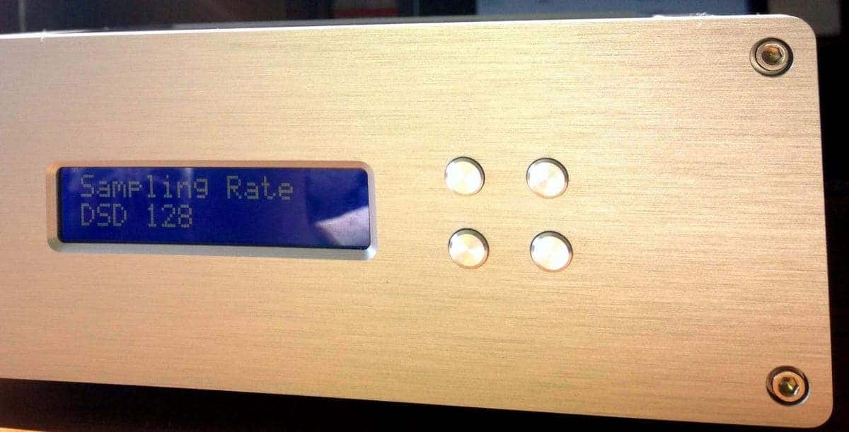

OK, ali ne vidim svrhu njegovu u ovom dacu. Default podešavanje je i najbolje, šta ja imam da mu menjam volume, filtere, prolaze.........
Rupa u aluminiju, ispod komad plastike od CD kutije, ispod nje zalijepljen izrezani komad od plastične fascikle i onda displej, sve homemade u pola sata.
BTW prodaje se :), hajend za kikiriki, kupaca nema. 500 eura.
Kad vec imas kontroler na dac ploci sto ga ne bi koristio, bar kao info, filtere probas jednom pa ostavis kako ti odovara ...
pa jedino to, a i lakše se proda sutradan :)

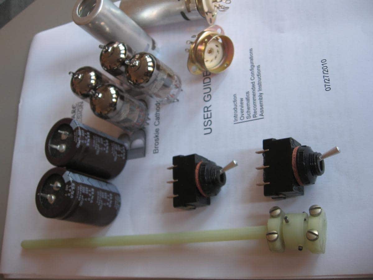

Kod ove šeme ide jedna cevka na jedan kanal, pa moraju cevke biti uparene zbog balansa između oba kanala.
Po meni bi bilo bolje naći šemu gde se jedna polovina cevke koristi za jedan kanal a druga polovina za drugi kanal, onda ne moraš voditi računa o uparivanju cevi.
Moje iskustvo i znanje o cevima je 0. Procitah temu ovde na forumu i moram reci da sam poprilicno  :Dizzy: .
Izabrao sam bas ovu schemu/projekat jer racunam da ne ostavlja mnogo mesta za greske pocetnicima kakav sam ja, ali vise nisam siguran...

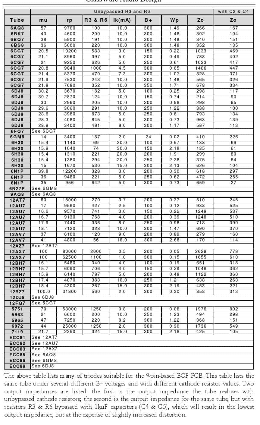

Koji bi napon bio optimalan? Broski u tabeli nudi od 100 do 300V. Pitam zbog kondenzatora, da znam sta da jurim.

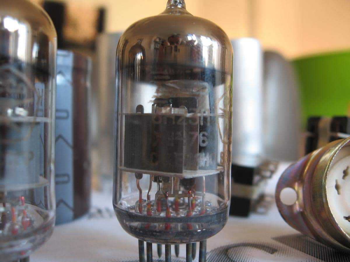

svuda se valja prica da je 6Н1П ekvivalent za 6DJ8/ECC88 , najverovatnije je bas nastala na ebayu , kad su hteli da rasprodaju enormne kolicine ruskinja
recimo da bi ti za taj spj odgovarao napon baterije od 200V , za ECC88/6Н23П/6DJ8
pretpostavljam da ces raditi svoj pcb ili PtP ; sistemi jednog balona su donje triode , sistemi drugog balona gornje triode
ako ces raditi sa jednim kolom za grejanje , obavezno podici potencijal istog na nekih 50Vdc

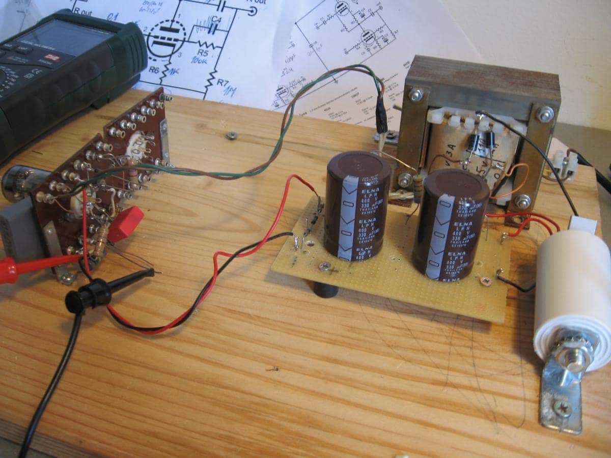

Uz Cika Brkinu pomoc u vidu saveta i delova koje mi je pozajmio uspeo sam da spojim jedan kanal, muzika izlazi iz njega ali slabijeg nivoa signala.
Merio sam 50Hz sa DVM i za ulazni signal od 0.25V na izlazu bufera ima 0.086V.
Da li sam trebao da merim za vecu frekvenciju jer ga C2 of 1uF odseca?
R1,R2,R4,R5=10K
R3,R6=470R
R7=10M
C1,C23=0.1uF
C2=1uF
C3 i C4 nisam povezao za sada.
Edit:
B+ = 230V
Napon preko R3,R6=3.3V

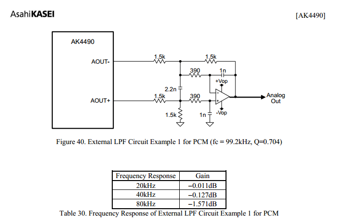

Druga stvar koja mi je cudna je nizak nivo balansiranog signala iz DAC-a svega 0.25V a po specifikaciji bi trebao biti 2.8Vpp.
Da li sam trebao da otkacim ceo opamp LPF koji je ovako povezan?
