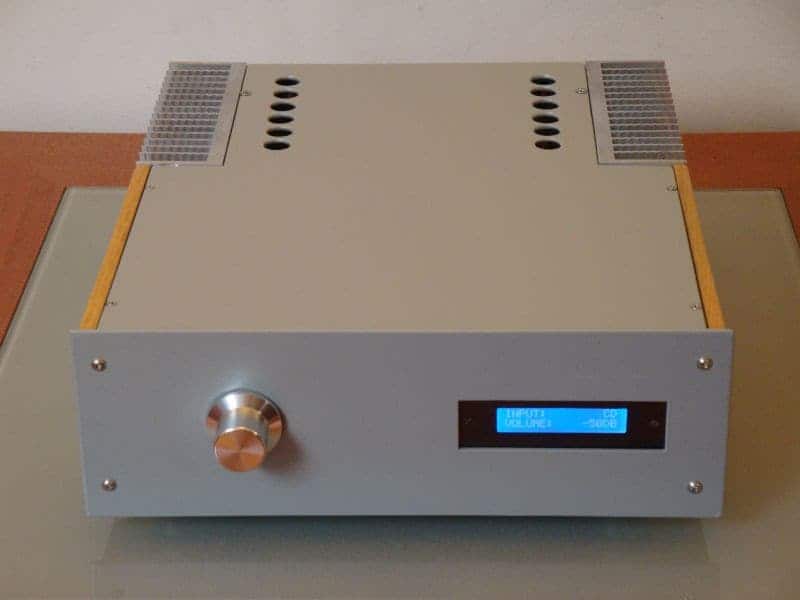

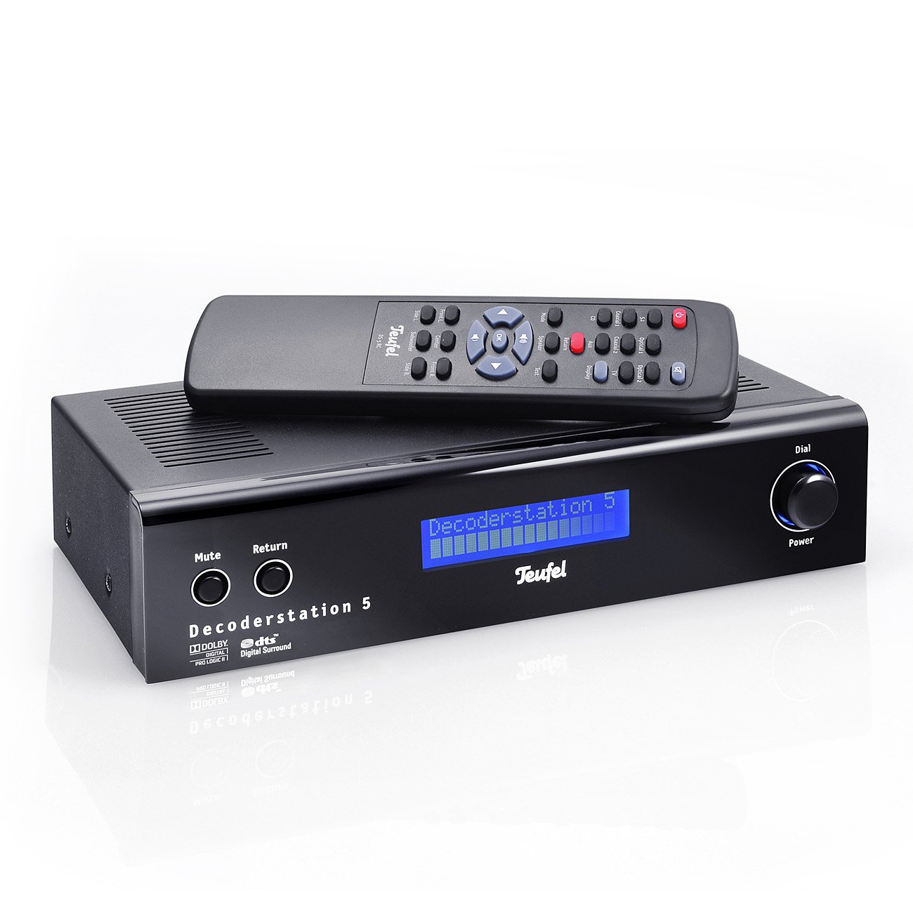

sir Oliver Napisano Mart 3, 2016 Share #285 Napisano Mart 3, 2016 Samo problemi sa estetski prihvatljivom montazom displeja .Ne svidja mi se kad ceo displej izadje iz proreza pa se vide one dve metalne linije ispod. Treba neki pleksi ofarban svuda a farba da nije nanesenja na delu gde je samo LCD ekran. Recimo kao ovaj moj Tojfel: Nije ni to neizvodljivo ali komplikuje. Pleksi je ofarban sa unutrasnje strane pa spojlnji deo daje utisak visokog sjaja. Mada imam neki Swisscommov TV box koji bi estetski i po velicini bio idealan. Ima i tastere i displej i po velicini odgovara. Ako pravim sledeci DAC sa AK4490 i bez lampi onda moze i displej. Mada displej moze samo da unosi smetnje. Ja bih ga izbegao. Proveri samo da li je neophodan za setovanje moda rada za AK4490. Link to comment Podeli na ovim sajtovima More sharing options...
zbotic Napisano Mart 3, 2016 Share #286 Napisano Mart 3, 2016 Rupa u aluminiju, ispod komad plastike od CD kutije, ispod nje zalijepljen izrezani komad od plastične fascikle i onda displej, sve homemade u pola sata. BTW prodaje se , hajend za kikiriki, kupaca nema. 500 eura. http://www.diyaudio.com.hr/viewtopic.php?f=18&t=1529 Link to comment Podeli na ovim sajtovima More sharing options...
