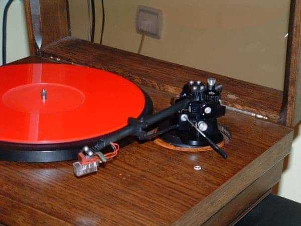

vratio se (iz Kazablanke [emoji1] ) i dočekao me poklon - mat od plexija.. stavio, prošao svoj test repertoar i zaključio da je mat veeoma interesantan.. nešto je oštriji (ni malo neprijatno) u visokim, od pluta-gume na koju sam navikao, ali mu je bas nešto precizniji.. precizno izrađen demo primerak (Eci obećao malu doradu - upuštanje za nalepnicu), biće to jedna lepa igračka :)
hvala Eci [emoji106]
stigao još jedan Requiem, Deutche Harmonia Mundi, Harnoncourt i Concentus Musicus Wien.. snimak posle 2000, prvi put na vinilu - odličan po svim kriterijumima
Ja sinoc slusao isti mat, Eci poslao i meni,te mu se ovom prilikom zahvaljujem. U poredjenju sa prethodnim matom od akrila koji sam dobio od Patasona, slican karakter, mirniji detalji na Ecijevom, ali, Ecijev mat je i za  nijansu tanji, tako da mozda razlika zbog toga. (nisam menjao VTA rucke, mozda ova debljinja vise odgovara) Najbolje od svega je manipulacija. 295 mm je precnik taman za mrvicu manji od ploce, nema potrebe da pustate kandze ne bi li istu sa mata pokupili. Bas, bas odlican mat.  Hvala Eci.
uzdravlje trosili te matove,jedino jos da se izdogovarate koju cete boju da uzmete za standardnu,a sta ce da bidne opcionalna,belu sam vec video,i crvnu :)
Vodite računa o debljini pleksija. Debljina nije ujednačena i može se desiti da jedna strana "mata" nije iste debljine kao dijametralno suprotna strana. U tom slučju mora cela površina biti ostrugana i planparalelnost površina mora biti dovedena do minimalne tolerancije.
Leo, mislis li da bi Eci (koji uzgred zna gde djavo spava u analogiji), dopustio sebi taj luksuz da svom ( ponosno to isticem prijatelju), tj mojoj debeloj omanjoj malenkosti i Wolandu da takve polufabrikate. Podcenjujes Ecija. Daleko je to bolje nego sto zamisljas.... a ima i jos masina dobrih i preciznih u ovoj jadnoj Srbiji.
Milosave pošto se ne poznajemo najbojle, a sreli smo se samo jednom u Šolajinom komšiluku kada smo bili u prolazu Dragan i ja, izgleda da imaš izgrađenu pogrešnu sliku o meni. Nisam nadobudan ni potcenjivački nastrojen spram drugih kolega koji vredno rade i prave razne majstorije. Nisam ni opterećen željom za uvažavanjem ili obožavanjem. Jednostavno sam ukazao na svojstvo pleksija da ima devijacija što se tiče razlika u debljini. Pleksi mat ove veličine može imati razlike u debljini kako sam već opisao i pišem to iz ličnog iskustva. Ne sumnjam u stručnost i sposobnost Ecija, koga lično ne poznajem, ali vidim da je strugarski obrađen srednji deo u koji naleže nalepnica, dok je površina na koju naleže vinil koliko vidim na wolandovoj fotografili glatka tj. neobrađena rezanjem. Možda je korišćen pleksi vrlo kvalitetan i nema pojavu razlike u debljini. U svakom slučaju čestitam wolandu i tebi za prinovu. Nema potrebe da se i dalje rogušiš na mene, ja veoma poštujem svačiji rad i trud.
Ne rogusim se Leo. Samo sam konstatovao.  A svira ko avion. Gumeni i pluta-guma mat koje takodje imam sviraju  losije. Eci je to laserom namadjiao.  Post je bio zarad informacije ne zarad rogusenja kako kazes. Zaista.
