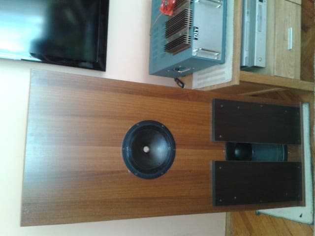

Ma ako mu ovaj ne promeni zvuk nece nista....Ako smem da podsetim, clan foruma (nik mu je u brojevima i nikako da zapamtim) je napravio pojacalo sa LM3886 koje ima opciju remote sense ili ti korekciju greske u kablu (BatoMM mislim da je tema, konstruktor je Macola iz Kga) i slusao muziku preko paljene zice za vezivanje armature i imao i bas i srednje i visoke isto kao i sa bakarnim zicama kao zvucnickim kablovima i jasno se cula opcija remote sense...Dakle i gvozdje dobar materijal :D ali sa pravom opremom.
Čuj, ja bih spojio i preko gume za donji veš ali nekako guma i nije najbolji provodnik ovih dana... Za sada se dobar i kvalitetan bakar (velike čistoće hemijskog sastava) pokazao kao najpouzdaniji materijal za prenos napona i struje.
poenta povezivanja zvučnika sa pojačalom preko 1mm gvozdenih provodnika bila je da se dočara šta zapravo ta opcija udaljene povratne sprege (remote sense)  zaista radi,tj da nije prodaja muda za bubrege. ako je popravila kvar kojeg je u prenosu zvuka pravio gvozdeni posrednik,onaj kvar kojeg proizvede bilo koji pristojan bakarni provodnik za tu napravu biće teško poput disanja. postoji tema i u temi video samo opet pošto nije u duhu ovog foruma neću ga (video) postavljati još jednom. vjerujem da će ga,koga zanima,lako naći korištenjem opcije "Pretraga".
kako to radi i zvuči opet,znaju koji su čuli kod mene ili napravili pa čuli sami kod sebe. o ukusima se ne raspravlja...

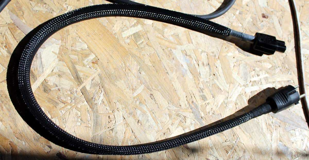

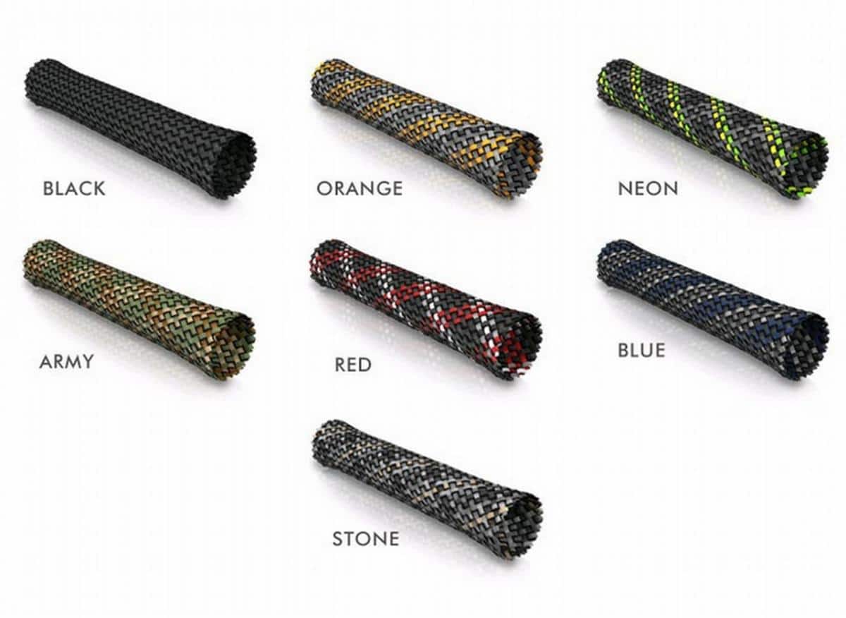

Nema na čemu. Inače, kome se ne dopada ideja da mu kablovi izgledaju neugledno (a zadovoljan je kako sistem radi sa ne-konfekcijom) može da malo "ufensira" kablove sa nekom oblogom, recimo pletenom čarapom (ili kako god da se zove) od karbona ili imitacijom istog (imitacije su bolja fora jer se može na plamenu ili šporetu zatopiti kraj da se ne razdvaja a i mnogo se lakše seče, karbon vlakna ne mogu da se seku bilo čime) i kad se to tako sve napravi, izgleda "skuplje" što i jeste. Nema nikakve praktične koristi ali ni od kućne fifi opreme nema neke praktične koristi pa...
Ovako izgleda rudarski EPN50 kada se našminka:
