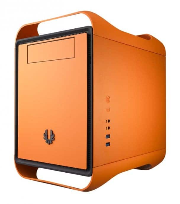

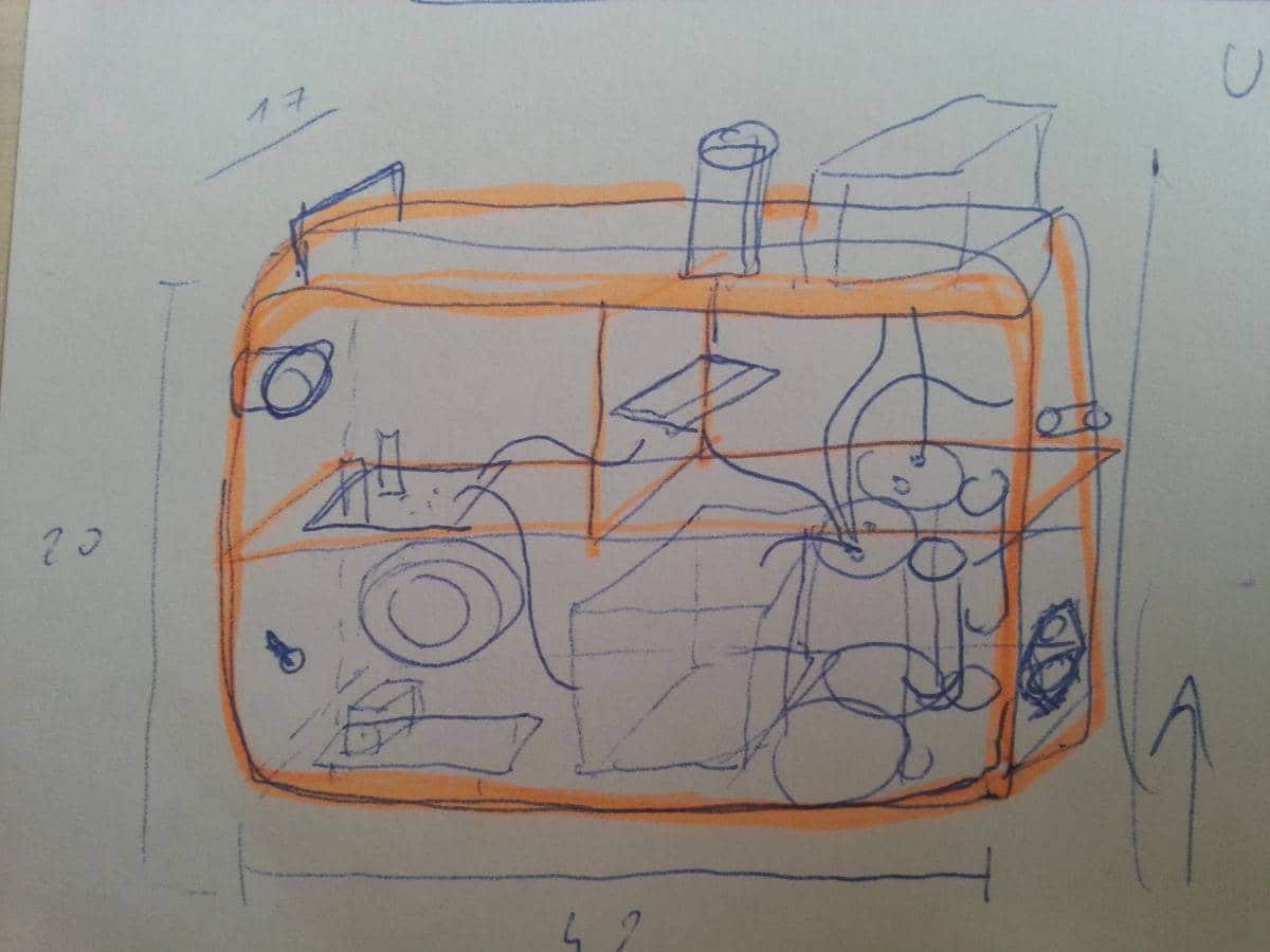

bata bane Napisano Januar 4, 2016 Autor Share #423 Napisano Januar 4, 2016 Nema se vremana za gubljenje mora se raditi nesto Elem zbog velikih komponeti narocito u u napajanju i isprvaljackom delu, zamisao je da kucista budu koncipirana kao mala tower kucista za PC. Naravno monoblok varijanta, i da se bocne stranice skidaju kako bi se omogucio pristup lepetronici. Slikica u prilogu je Al kuciste (polozeno) ono sto je poskupo su prednjica i zadnjica od debelog aluminijuma, mozda bi drvene bile pristupacnije. Druga slicica je kroki crtez gde bi bocne stranice bile od drveta a "ram" metalni, mozda bi to bilo jos lakse za izradu. Treca, PC kuciste kao primer Ako imate slicica na datu temu, obavezno postavite. Link to comment Podeli na ovim sajtovima More sharing options...

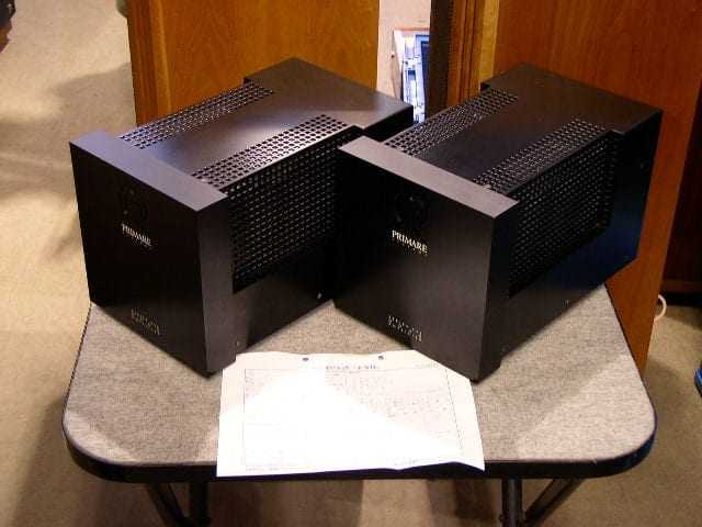

крокодил Napisano Januar 4, 2016 Share #424 Napisano Januar 4, 2016 Ja bi razmotrio ovakve kutije, mogu se produziti po potrebi - primare 928 monoblock Link to comment Podeli na ovim sajtovima More sharing options...
grau. Napisano Januar 4, 2016 Share #425 Napisano Januar 4, 2016 izvoli ovaj bi mogao da bude posebno zanimljiv ako guglas, firma je thoress, imaju jos ovakvih. vladd je reagovao/la na ovo 1 Link to comment Podeli na ovim sajtovima More sharing options...
Zflazar Napisano Januar 4, 2016 Share #426 Napisano Januar 4, 2016 E, to je taj Sloboda Čačak dizajn koji sam ti spominjao akonto kutije za phono preamp! grau. je reagovao/la na ovo 1 Link to comment Podeli na ovim sajtovima More sharing options...
Beli_Ninja Napisano Januar 4, 2016 Share #427 Napisano Januar 4, 2016 Ovakve toress kutije ima da ga kostaju koliko sve ostalo od pojacala... Link to comment Podeli na ovim sajtovima More sharing options...
bata bane Napisano Januar 4, 2016 Autor Share #428 Napisano Januar 4, 2016 Ovakve toress kutije ima da ga kostaju koliko sve ostalo od pojacala... Pa ne verujem, konceptualno vec postoje takve kutije u maloprodaji , razlika je u zaobljenim ivicama. Meni treba bas tako nesto sa tim sto bi ja imao na dva sprata, donji napajanje, a gornji samo signalni deo, lanpe i OPT. Obicno krenem minimalisticki,a onda na pola puta i ovo, pa ono....hebiga alav pa to ti je Link to comment Podeli na ovim sajtovima More sharing options...
Beli_Ninja Napisano Januar 5, 2016 Share #429 Napisano Januar 5, 2016 Naravno, figurativno sam opisao cenu. Na probijacici se ovo ne isplati raditi nikako. Ako ces laserom da aeces (tu onda nema ovih bocnih skrga) znam da se za Al secenje krece oko 40e sat, mada sam ja pre mesec dana dobio ponudu za Al oko 1.5e minut. Za laser je ovo veoma kratka operacija bilo da je celik bilo da je Al. Onda ide priprema; peskarenje, farbanje ili plastificiranje. Sta znam, ali cenim da ispod 100e neces da prosdjes. Link to comment Podeli na ovim sajtovima More sharing options...
bata bane Napisano Januar 5, 2016 Autor Share #430 Napisano Januar 5, 2016 http://www.akustikaob.co.rs/tipPS.htm Cu pitam jel mogu oni da izvedu nesto kao thores, ali cini mi se, po onome sta imju kao ponuda da nece biti problem. Ce videme... Link to comment Podeli na ovim sajtovima More sharing options...
grau. Napisano Januar 5, 2016 Share #431 Napisano Januar 5, 2016 ima gotovo.... http://www.akustikaob.co.rs/zaKalorifere.htm Link to comment Podeli na ovim sajtovima More sharing options...
bata bane Napisano Januar 5, 2016 Autor Share #432 Napisano Januar 5, 2016 ima gotovo.... http://www.akustikaob.co.rs/zaKalorifere.htm pa daaaa ima i da dufaaaa ... Link to comment Podeli na ovim sajtovima More sharing options...

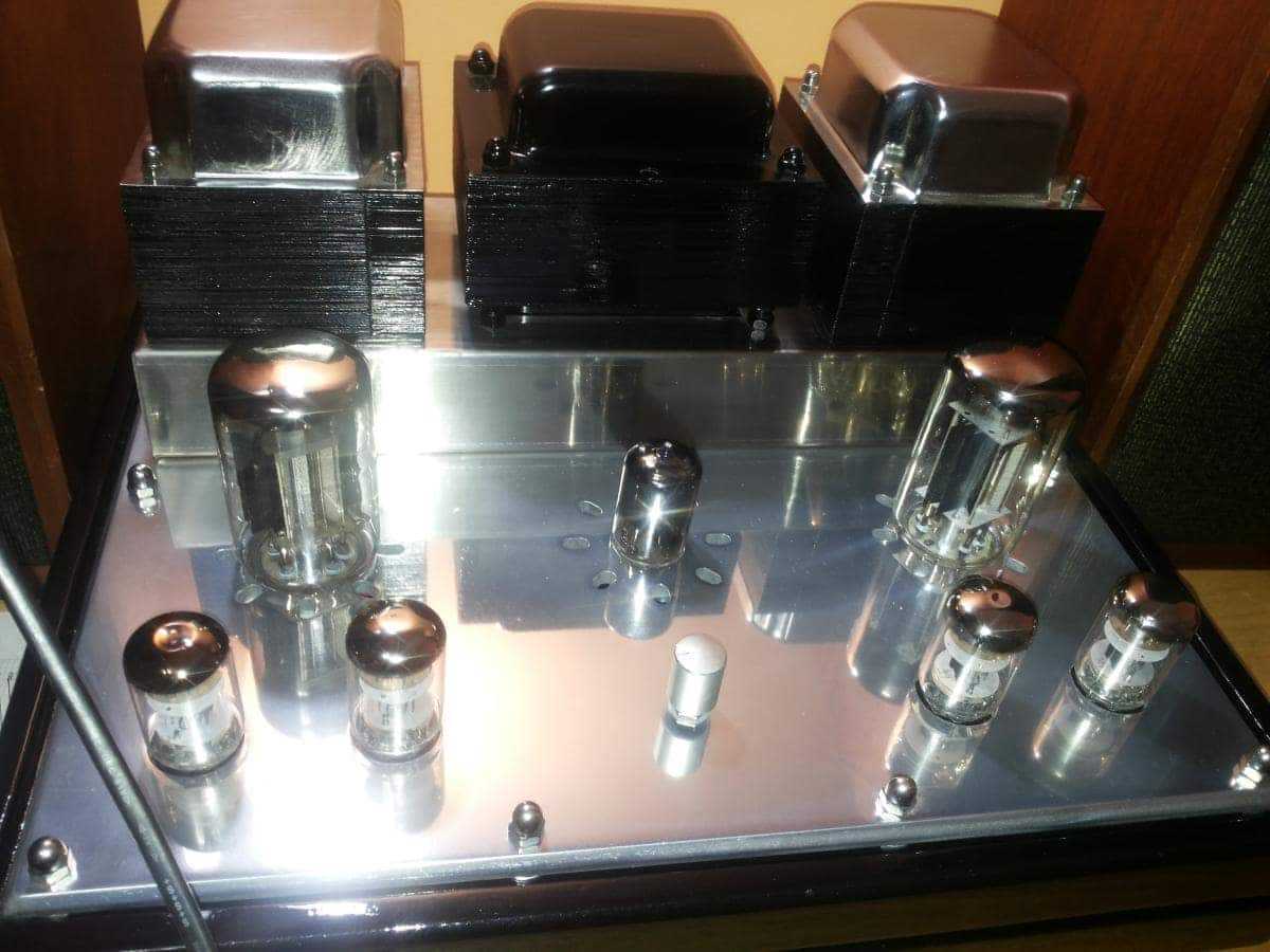

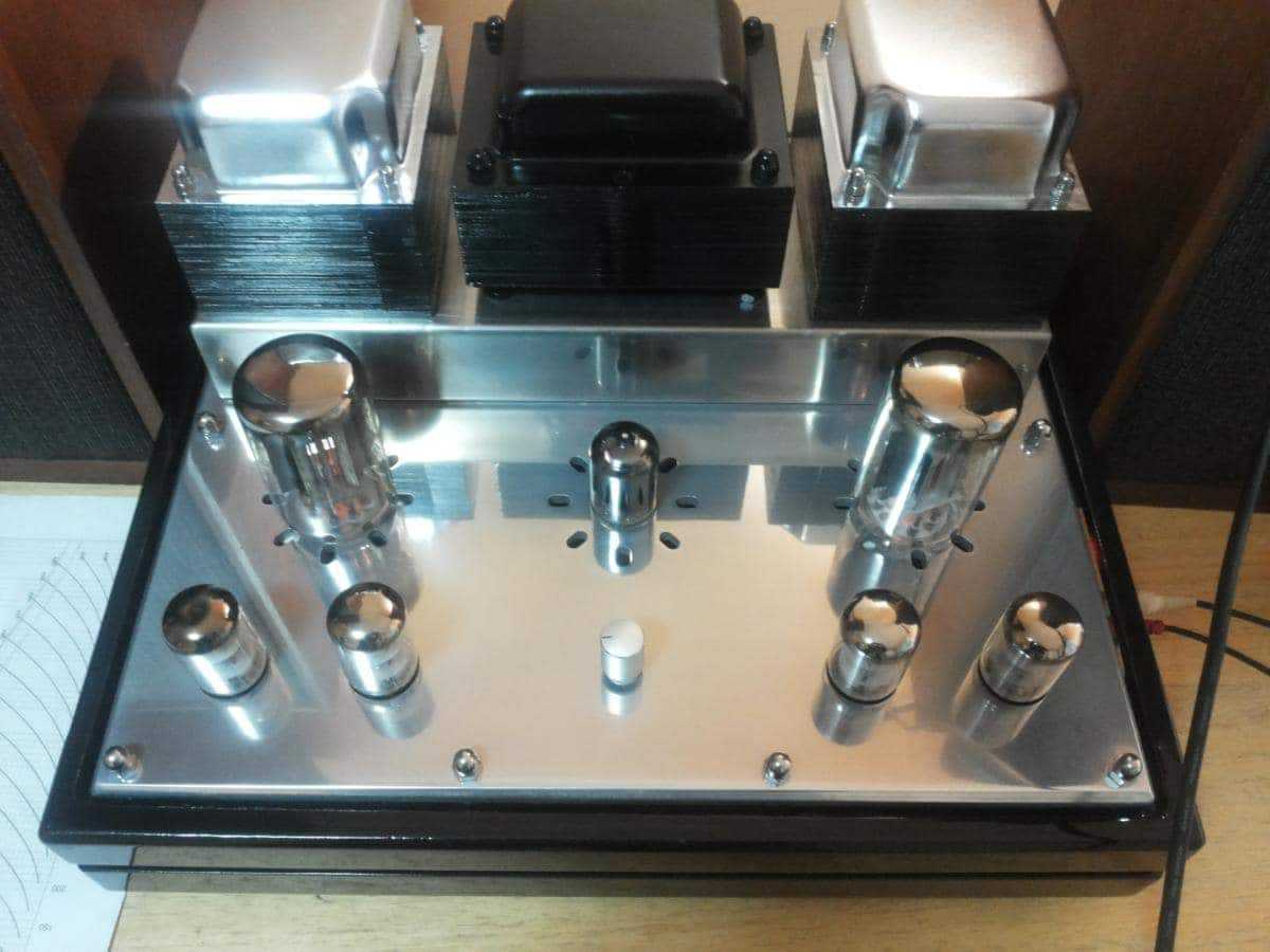

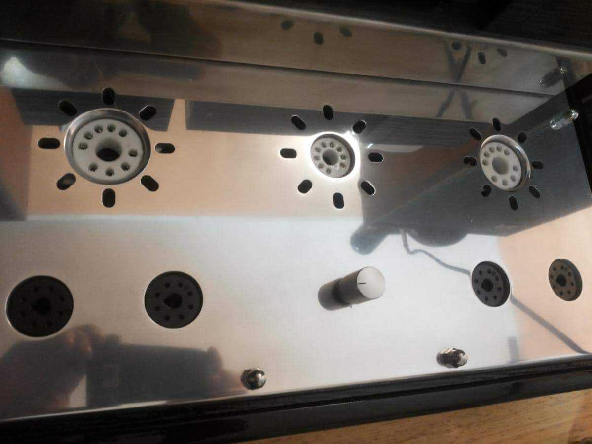

draskone Napisano Februar 1, 2016 Share #435 Napisano Februar 1, 2016 Na temu RS1003 -ovaj retro long life SE-amp. sam napravio pre tri godine radilo oko 1500h. 2XRS1003, 4Xc3g (SRPP) i ZZ1040 bez da pokazuje znacajno habanje lampi. Mozda posluzi kao ideja. Woland, Fukushima and Zflazar je reagovao/la na ovo 3 Link to comment Podeli na ovim sajtovima More sharing options...
Zflazar Napisano Februar 1, 2016 Share #436 Napisano Februar 1, 2016 Draskone, r. e. s. p. e. c. t. !!! Link to comment Podeli na ovim sajtovima More sharing options...
Zen Mod Napisano Februar 1, 2016 Share #437 Napisano Februar 1, 2016 guk guk Link to comment Podeli na ovim sajtovima More sharing options...
draskone Napisano Februar 1, 2016 Share #438 Napisano Februar 1, 2016 guk guk Ukratko : ZA 1003 -Ua=400V/130mA za SRPP sa stabilnih 360v, c3g vuku po 14mA. ZZ1040 je redna sa tranzistorskim stabom 260V. Bias canceling od 195 do 250v u mrezi drzi od 128 do 134mA na RS. Dizajn Atenic Cacak ploca (skupa ko otrov) ostalo je moje. Na 10W dolazi do 1,7% thd, a na 5W 0,81%.na 7kHz. Srpp je klasika dole i gore triodni spoj, ma da kada gore radi tetrodni spoj na jednom naponu, a to se vidi iz grafa c3g moze se znatno smanjiti THD. grau. je reagovao/la na ovo 1 Link to comment Podeli na ovim sajtovima More sharing options...
draskone Napisano Februar 1, 2016 Share #439 Napisano Februar 1, 2016 Izvinjavam se za ovako iznenadni upad u temu posle dosta vremena. I ja sam ovaj amp dugo radio kao i bata Bane i uporedo jos neke lampaske drangulije, pa se to otegne. I jedno objasnjenje lampa c3g je u Al kaputu, ali kada se alu cevka pazljivo odstrani vidi se jedna lepa octal cevka. Pozzz! Link to comment Podeli na ovim sajtovima More sharing options...
