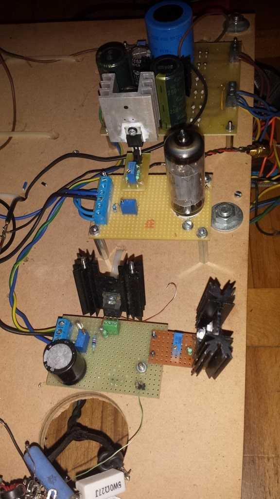

Elem, u pitanju je 6p1p-EV cef, ima maksimalno pojacanje 10x.
Pa dok ne stigne varijanta sa emiter kaskodom, da metnem nju.
Radna tacka 160-180V, struja oko 25-35mA , resetka oko -7 , pa cmo da vidimo. (graf na slici)
napajanje ide sa HV napajanja za RS1003 gde je  inicijani napon 480V, spustam napon sa otpornikom na 200V a onda ide na CCS.
CCS je DN2540 kaskodirani (post392)
Grejanje AC 6,3V-500mA.

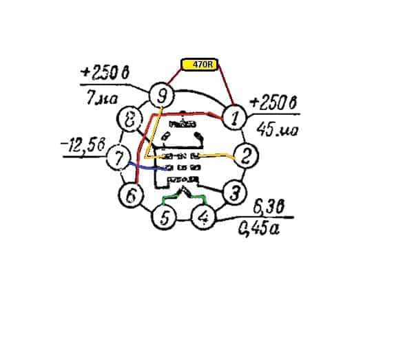

Da preko otprnika od par stotina oma na anodu. Koja ti je ta ceFka?
Nije oma 480V-9k-CCS naprimer... :whistle2:
Aaaaa, misllis na drugu resetkicu...pa reciii, znas da mi slabije ide citanje misli ovih dana...magla.... :wink2:
Jeste u triodi, spojeno da bude, da moze..i hoce.... :oldtimer:

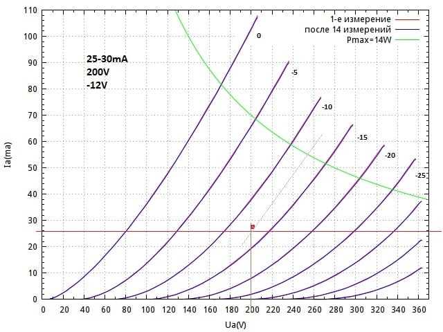

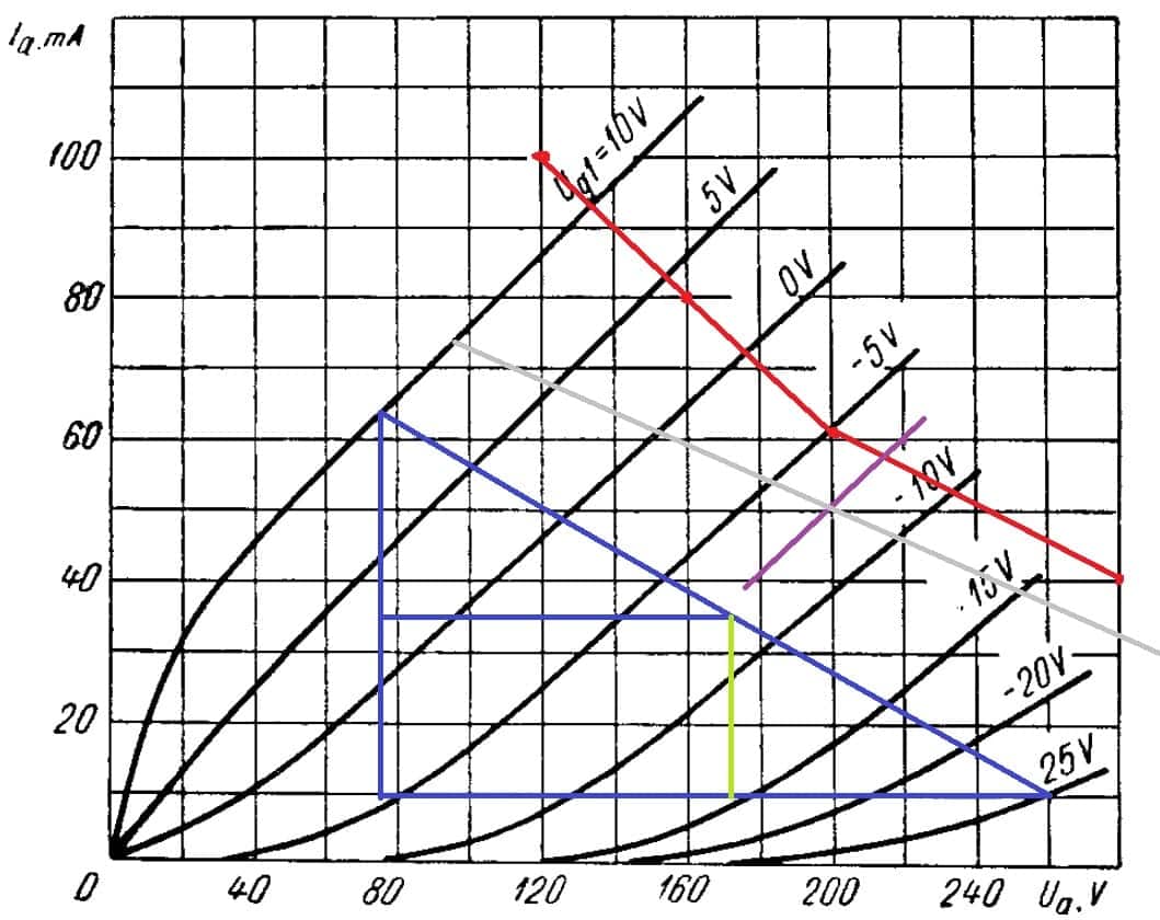

Kada stepen radi sa ccs-om u anodi, kada crtas preko te karakteristike iz datasheet-a, radna prava je skroz horizontalna linija na tom nivou struje na koliko ti je ccs. Ta horizontalna linija preseca krive triode i na osnovu te slike treba da izaberes priblizno idealnu tacku za rad cevi. Pojacanje ti je u tom slucaju jednako Mu koriscene cevi. Ako ne razbiras, mogu da nacrtam ili proguglaj.
Ok, sad se razbiramo, ali si nesto prevideo.
Ma razbiramo se, nego sam stavio taj graf da ne trazim drugi.... :wink2:
Evo ovako izgleda tacka A ti je radna tacka u mirnom stanju, ako izmeris lenjirom razdaljine od tacke A do leve i desne strane ( za Ug 0V i Ug 10V ) videces da su rastojanja priblizno ista, sto znaci da ces imati manje drugog harmonika.
evo ovako bi trebalo da izgleda radna tacka...
200V
25-30mA
-12V
nesto mi se bas ne uklapa novi grafik sa starim iz PDF-a , u starom PDF ima i pozitivan prednapon???
Na novom grafiku prednaponi ide do -25...., a spc mi se cini da je max prednapon -12V , da li gresim???
Taj deo gde je pozitivni prednapon neces ni da koristis, grafik sa ovog sajta je koliko sam video na brzinu, ok, t.j. tacke se poklapaju. Nasvajsuj za pocetak sa tom tackom koju si hteo, da to radi,  pa ako te ne mrzi probaj jos neku. Mozda bude i bolje..

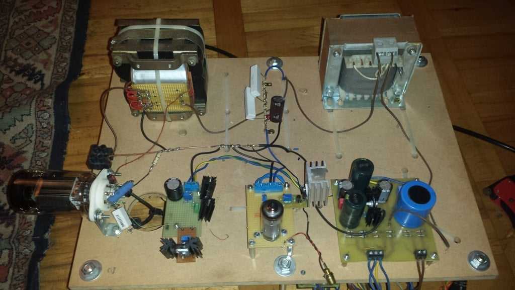

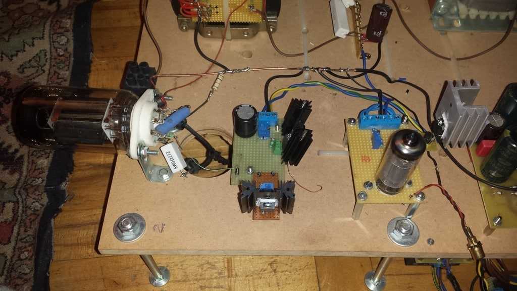

Sinoc privezao
Probao napone...inicijano 225V na cevki...korigovao na oko 210V
Struja 25mA
Grejanje 6,8V ...moracu da uradim korekciju na 6,3
Dal svira...nemam pojam...moram probam u toku nedelje...kad budem imao slobodan termin
  • 2 nedelje kasnije...

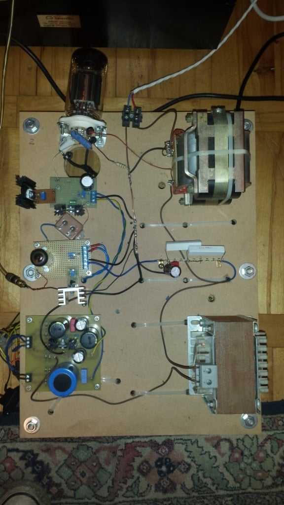

Prikljuceno i RADI !!! :respect:
Mislim pusta zvuk, a ne belicasti dim i krcanje  :wink2:
U prvom momentu u naletu entuzijazma nisam ni video da sam zaboravio da ukljucim cinceve za ulaz, pa je moje razocarenje bilo neutesnokada nisam dobi zeljeni rezultat (zvuk). :sclerosis:
Nakon ukljucenja (sive mase) i resvanja problematike sve bilo OK.
ZA sad stoji ruski PIO , ali spremam bateriju kondova za probu...natrco sam na neki siemens PIO, a imam i nki spraque PIO, tu se naslo jos inekih FILM konddova...i jos mnogo drugih. TAko da ce zabava da potraje.
