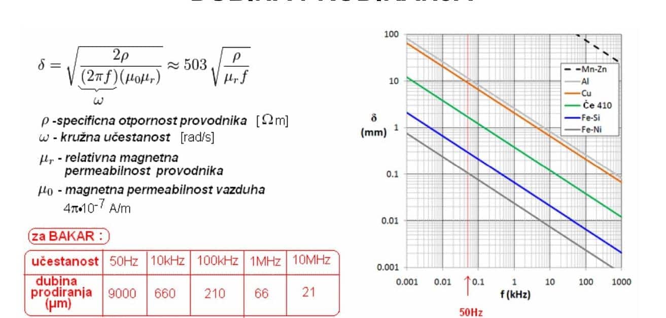

vladd Napisano April 6, 2017 #210 Napisano April 6, 2017 To je sminkeraj i zatrpavanje podacima, apsolutno nepotrebnim, ali fascinantnim..kakvi crni KAmperi..ono sto je najbitnije je promenljiva impedansa kablova na audio sitnim frekvencijama. Posrebravanje je "dusevni mir", takodje nebitno za audio, pretanko je za NF skin efekat.

Beli Napisano April 6, 2017 #212 Napisano April 6, 2017 Skin efekat - dubina prodiranja vladd je reagovao/la na ovo 1

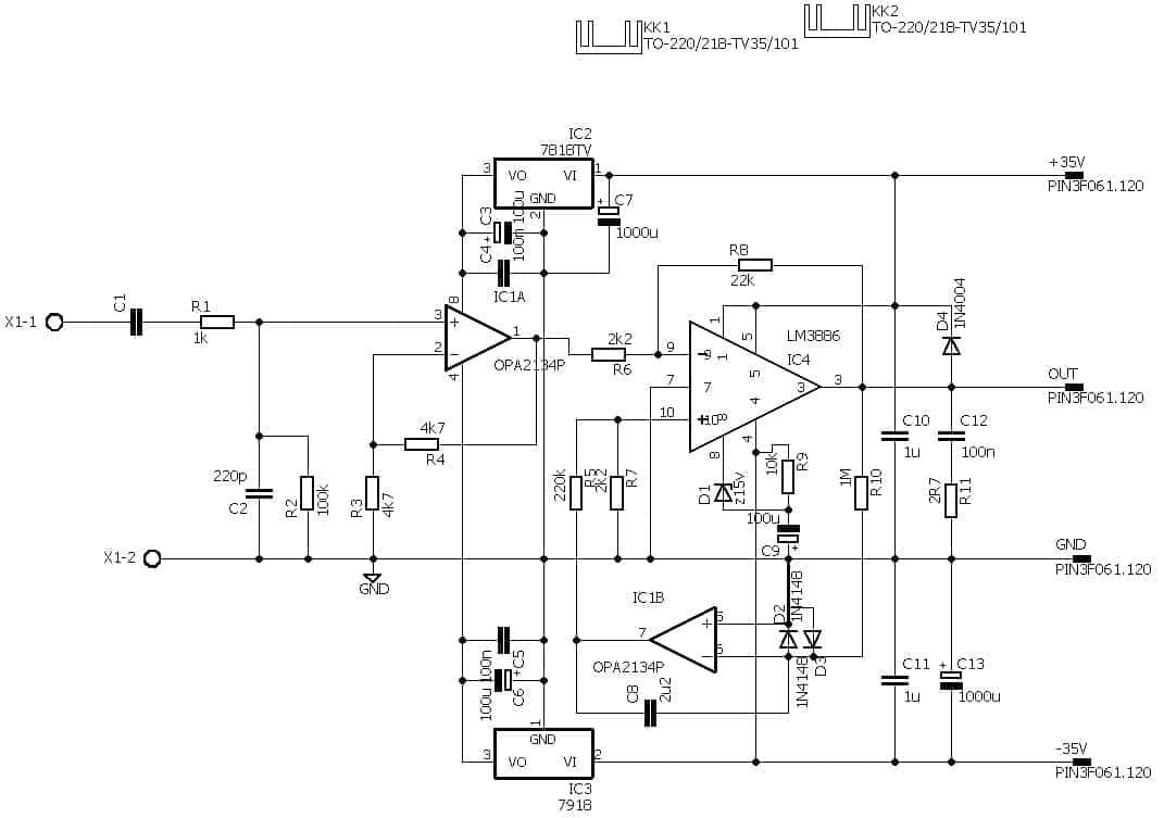

apexaudio Napisano April 6, 2017 #217 Napisano April 6, 2017 A23 je CFA pojacalo sa LME49720 na ulazu nije popularno kao A33 bas zbog predrasude o upotrebi OP ampa.

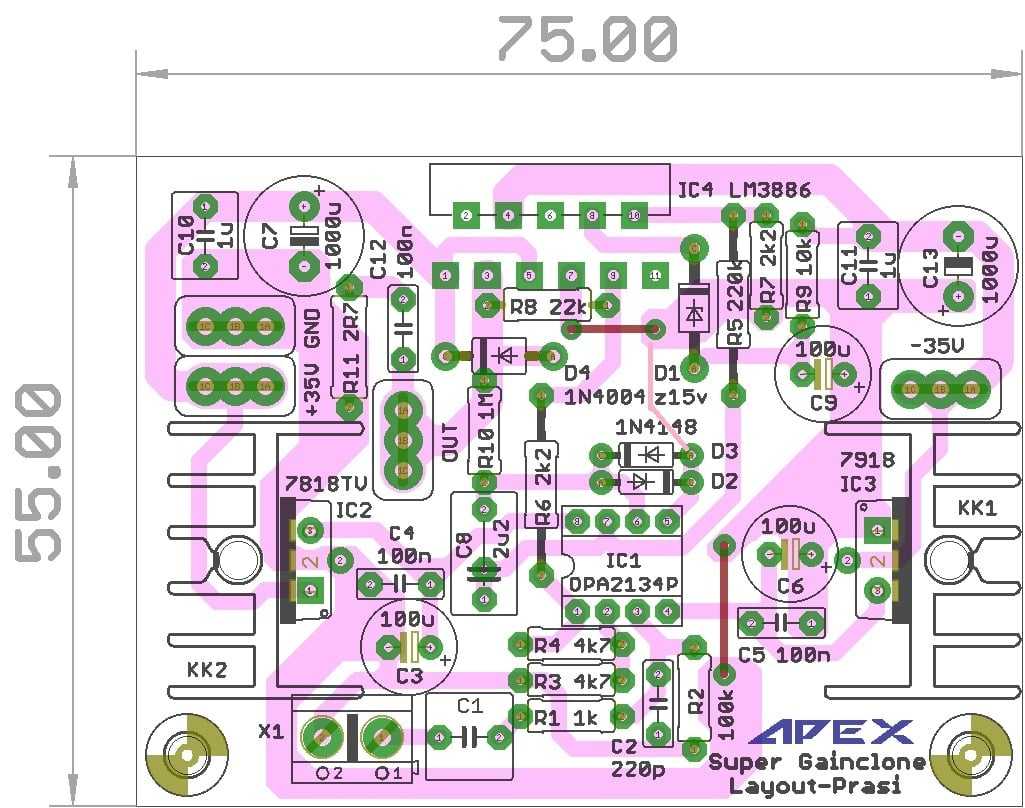

apexaudio Napisano April 9, 2017 #219 Napisano April 9, 2017 Clan diyaudio.com foruma uradio je pcb za SuperGC, mozda nekom bude interesantno.
