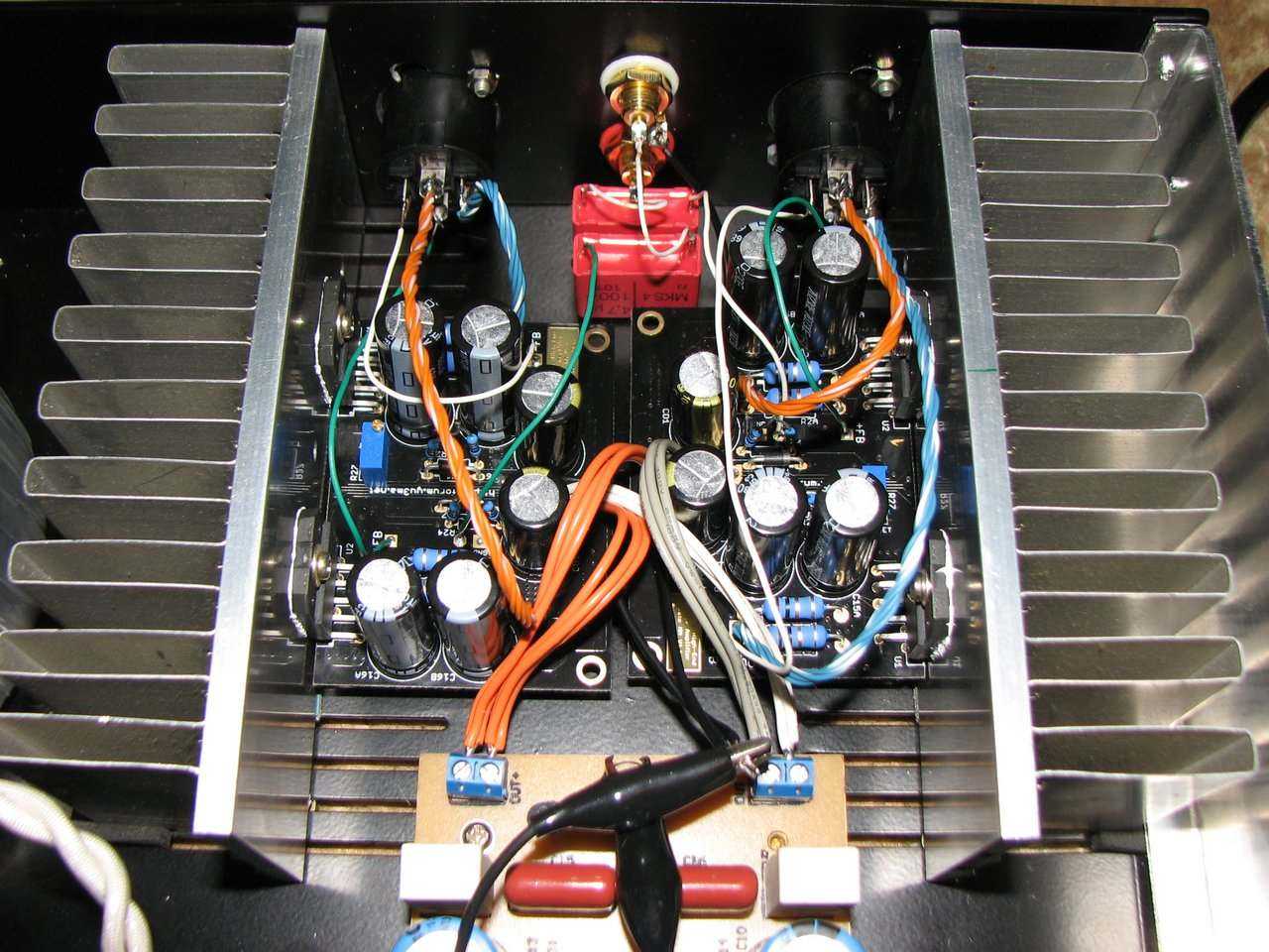

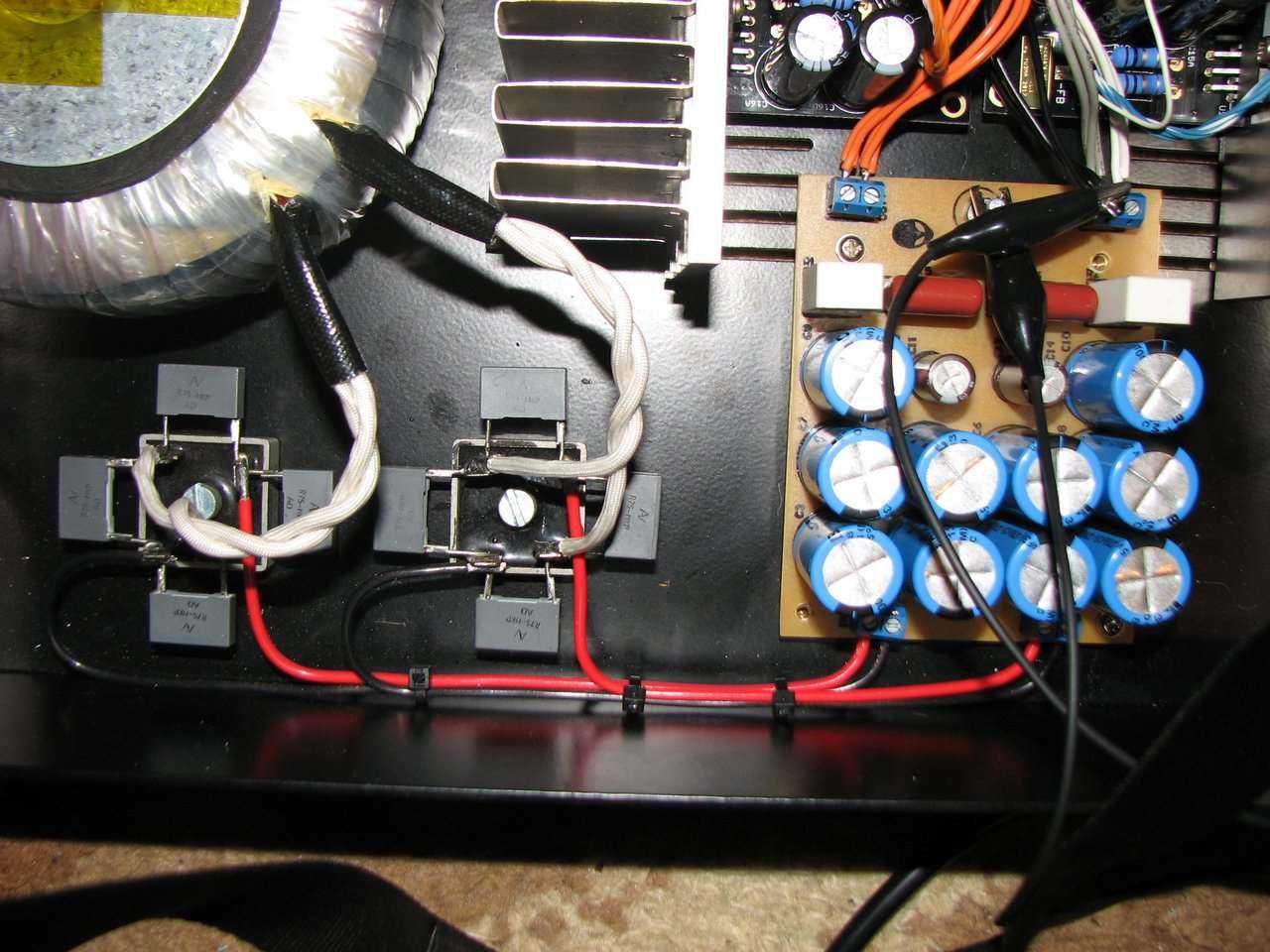

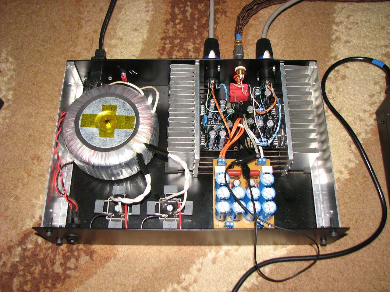

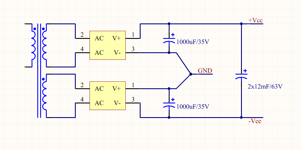

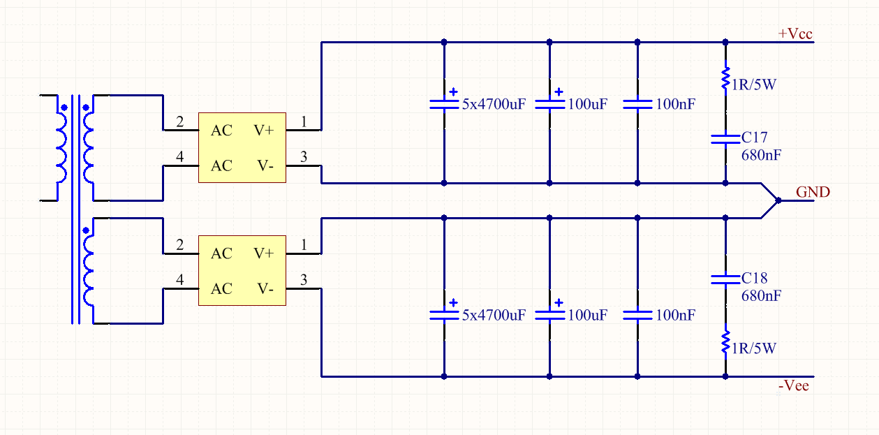

ebe Napisano Jul 28, 2018 Share #270 Napisano Jul 28, 2018 Napravih i ja ovo pojacalce. Hvala @pakonja na plocicama. Prvi utisci su odlicni. Sa napajanjem koje sam pravio za ovo pojacalo sam naisao na problem (prva sema). Dobro bi mi dosla pomoc da razjasnim sebi sta se desava. Radjeno je prema originalnoj semi, medjutim po inerciji sam stavio dva greca kao na prethodnim pojacalima koje sam pravio. Sa njim je pojacalo zujalo i to prilicno glasno. Probe radi ubacio sam staro napajanje sa velikom kapacitivnoscu prema masi i zujanje je nestalo (druga sema). Kakvu je promenu napravio drugi grec koju nisam sagledao? Ove demo semice sam crtao da tacno odraze PCB. Vix, pakonja and NIXIE je reagovao/la na ovo 3 Link to comment Podeli na ovim sajtovima More sharing options...
ebe Napisano Avgust 9, 2018 Share #271 Napisano Avgust 9, 2018 Obzirom da na dva foruma nisam dobio odgovor ili savet u vezi napajanja, napravih novo po principu jebosammukevu. Stavio sam 40mF izmedju + i mase, 40mF izmedju - i mase, i jos 20mF izmedju + i -. Farnell mi je zabrljao narudzbinu pa cekam jos neke kondove da stignu. Cim ubacim novo napajanje, zatvaram kutiju i pocinjem merenja. Vidim da su ljudi kacili razna merenja, moze li koja rec ili link o tome kako se to radi (THD spektar npr)? Link to comment Podeli na ovim sajtovima More sharing options...

NIXIE Napisano Avgust 9, 2018 Share #273 Napisano Avgust 9, 2018 50 minutes ago, ebe said: Obzirom da na dva foruma nisam dobio odgovor ili savet u vezi napajanja Što ne probaš sa jednim grecom, sve sa kondenzatorima po originalnoj šemi? Link to comment Podeli na ovim sajtovima More sharing options...

vladd Napisano Avgust 9, 2018 Share #276 Napisano Avgust 9, 2018 On 7/28/2018 at 9:28 PM, ebe said: Sa napajanjem koje sam pravio za ovo pojacalo sam naisao na problem (prva sema). Dobro bi mi dosla pomoc da razjasnim sebi sta se desava. Jednostavno si prosirio krug mreznog suma i bruma. E sad, moglo bi se, uz primetnu gresku sracunati nivo bruma prema rasporedu struja, ili izmeriti, brze i tacnije. Brum se mora potiskivati na drugom mestu. @Vix Pojacalo u nekoj formi i treba da bude neutralno i "suvo". Tebi merenja ne znace, posto ne znas sta treba da znace, konkretno, neka i nisu znacajno i vidljivo bitna, manje je bitan recimo THD, na koji smo prilicno imuni(minimum toga znaci samo neke kvalitetne detalje u ampu) od recimo faznog stava, i kako se signal rasporedjuje u prostoru zbog doticnog. Bitna je i paleta harmonika, gde ce dobiti toplinu i detaljnost, a da se ne pretera, znaci u finoj meri. Koja je vec ovih godina poprilicno definisana. I to su ocekivanja, u najkracim crtama. Jedna merenja definisu kvalitet kocepcije(pretpostavka je da je sve izvedeno maksimalo korektno i bez gresaka), a druga definisu kvalitet zvuka. U sustini su vaznija od slusanja, posto mogu da prikazu i probleme prostora, vise nego probleme ampa. Slusanje samo ocenjuje sinergiju elektronike i fizike prostiranja zvuka u konkretnoj varijanti(zato su iskustva male objektivne vrednosti), popravka lose sinergije je nemoguca "na pipanje"...random brljanjem po pojacalu, zvucnicima, kablovima i beskrajnim rekombinacijama i varijantama. Link to comment Podeli na ovim sajtovima More sharing options...

ebe Napisano Avgust 9, 2018 Share #279 Napisano Avgust 9, 2018 12 hours ago, NIXIE said: Što ne probaš sa jednim grecom, sve sa kondenzatorima po originalnoj šemi? Upravo sam probao sa jednim grecom, nije napravilo nikakvu razliku. Tek mi sad nije jasno sta se desava. Merio sam osciloskopom, na napajanju, pored onoliko kapacitivnosti imam ripple od 30 mVpp (testera od 100Hz). To se prenosi na zvucnike. Masa ne moze biti jednostavnija: jedna zica do ulaznih cinceva i po jedna do plocica levog i desnog kanala. Vodovi su kratki, nema petlje. Link to comment Podeli na ovim sajtovima More sharing options...
Impuls Napisano Avgust 9, 2018 Share #280 Napisano Avgust 9, 2018 te dve mase koje ste vezali stipaljkokom za sasiju vezite preko otpronika na sasiju. Otpornik koji je pri ruci, 10-100 oma. Gde je zica mase sa chincha do drugog kanal? skrstic je reagovao/la na ovo 1 Link to comment Podeli na ovim sajtovima More sharing options...
ebe Napisano Avgust 10, 2018 Share #281 Napisano Avgust 10, 2018 Nisu mase uopste spojene za sasiju, samo uzemljenje. Onaj sraf sa slike je centar zvezdaste mase, spojen samo na PCB. Sa tog srafa ide jedna zica do oba ulazna cicna. Link to comment Podeli na ovim sajtovima More sharing options...
NIXIE Napisano Avgust 10, 2018 Share #282 Napisano Avgust 10, 2018 Kod mene je LEACH pojačalo uzemljeno ovako: 1. Masa od svakog RCA na signal GND priključak pločice, odvojeno za svaki kanal. Kabal je širmovan i RCA je uzemljen preko širma. Kad sam probao direktno RCA mase da uzemljim na central GND posebnim žicama a širm da pliva sa te strane dobio sam mali brum, ne znam zašto. 2. Signal GND priključak svake pločice uzemljen posebno debljom žicom na central GND 3. Sve ostale mase, centralni spoj elektrolita, centralni spoj sekundara trafoa, mase zvučnika, GND svake pločice (taj GND je odvojen otpornikom 50oma od signal GND na samoj pločici) spojeno u jednu tačku na central GND 4. Central GND je šraf na šasiji M6 na koji nabacujem sva okca i stegnem navrtkom i kontra navrtkom. 5. Uzemljenje napojnog kabla vezano je odvojeno na šasiju, daleko od central GND Nema trunke bruma, šuma ili oscilovanja, provereno osciloskopom, čisto ko suza. skrstic je reagovao/la na ovo 1 Link to comment Podeli na ovim sajtovima More sharing options...
NIXIE Napisano Avgust 10, 2018 Share #283 Napisano Avgust 10, 2018 1 minute ago, ebe said: Nisu mase uopste spojene za sasiju, samo uzemljenje. Onaj sraf sa slike je centar zvezdaste mase, spojen samo na PCB. Sa tog srafa ide jedna zica do oba ulazna cicna. Mislim da ne može tako, kako već reče Impuls, poveži tu centralnu masu na kutiju preko 10oma, a ja bih dodao i grec zbog sigurnosti. Zato ti zuji. Link to comment Podeli na ovim sajtovima More sharing options...
