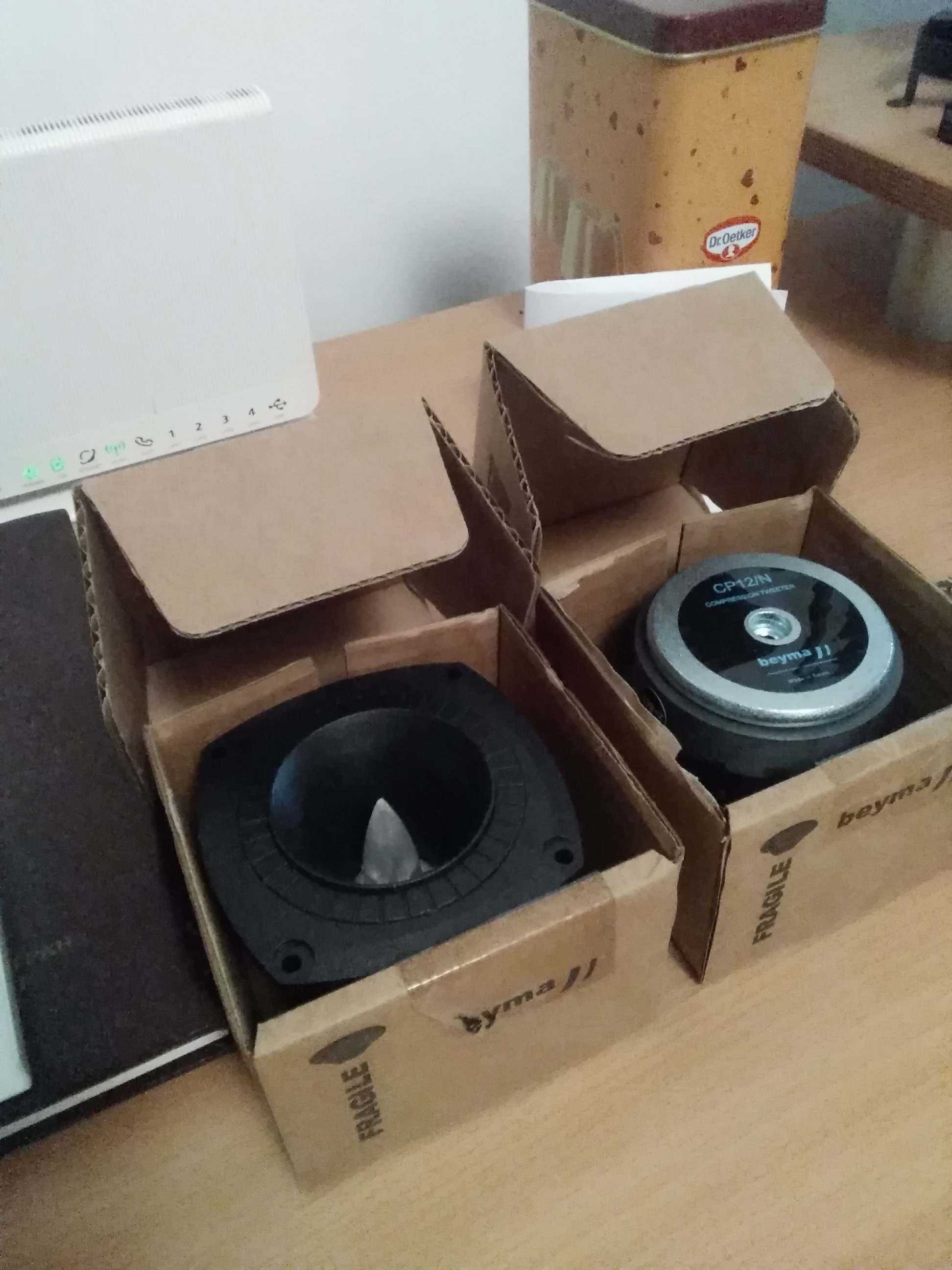

NIXIE Napisano Novembar 29, 2019 #11221 Napisano Novembar 29, 2019 21 minutes ago, dejanco32 said: Nisam, prodavac mi je savetovao da su visokotonci slabi i najeftiniji, da bi mogli da se zamene, ali otom potom. Planiram da u budućnosti idem na dvosistemac kao legendarni član Vladac, pa će najverovatnije biti isto visaton. Imaš drivere za ovako nešto, da izvučeš još basa iz tog W200S. Skretnica je krajnje jednostavna i lako prilagodljiva alternativnim driverima. Srednjotonac je kod tebe izgleda W130S ali je on vrlo sličan ovom W100S iz projekta Starlet (kriva skoro ista, razlika je 1db u osetljivosti to se lako reši) tako da to prolazi. Visoki savetujem G20SC umesto DT94, mnogo je bolji. https://www.visaton.de/en/products/3-way-speakers/starlet dejanco32 je reagovao/la na ovo 1
NIXIE Napisano Novembar 29, 2019 #11222 Napisano Novembar 29, 2019 Pretpostavljam da su driveri 8oma? dejanco32 je reagovao/la na ovo 1
dejanco32 Napisano Novembar 29, 2019 #11223 Napisano Novembar 29, 2019 Nisam siguran, još ih nisam otvarao mislim da je bas visaton W200s/4... Sinoć su stigli pa sam se više bavio zvukom, puštao sam sve i svašta po 5 sekundi , tehnikalijima ću malo kasnije kad se slegnu utisci. Sigurno će biti potrebna dodatna merenja i podešavanja.
NIXIE Napisano Novembar 29, 2019 #11224 Napisano Novembar 29, 2019 (izmenjeno) 16 minutes ago, dejanco32 said: Nisam siguran, još ih nisam otvarao mislim da je bas visaton W200s/4... To znači da na originalnoj skretnici Starlet, kalemovi se uzmu duplo manjeg induktiviteta, a kondenzatori duplo većeg kapaciteta. Svi driveri moraju biti 4oma u tom slučaju, a onda imaš kod Kineza povoljno visokotonce Vifa XT25 koji su 4 oma. https://www.aliexpress.com/item/32808872885.html?spm=a2g0o.productlist.0.0.45726ac2WKWVGF&algo_pvid=7816092c-7df9-4167-b77e-e15177e09916&algo_expid=7816092c-7df9-4167-b77e-e15177e09916-25&btsid=cbc6d7d5-c7f2-4f69-810f-3bf3dbd7f62e&ws_ab_test=searchweb0_0,searchweb201602_8,searchweb201603_55 Izmenjeno Novembar 29, 2019 od NIXIE dejanco32 je reagovao/la na ovo 1

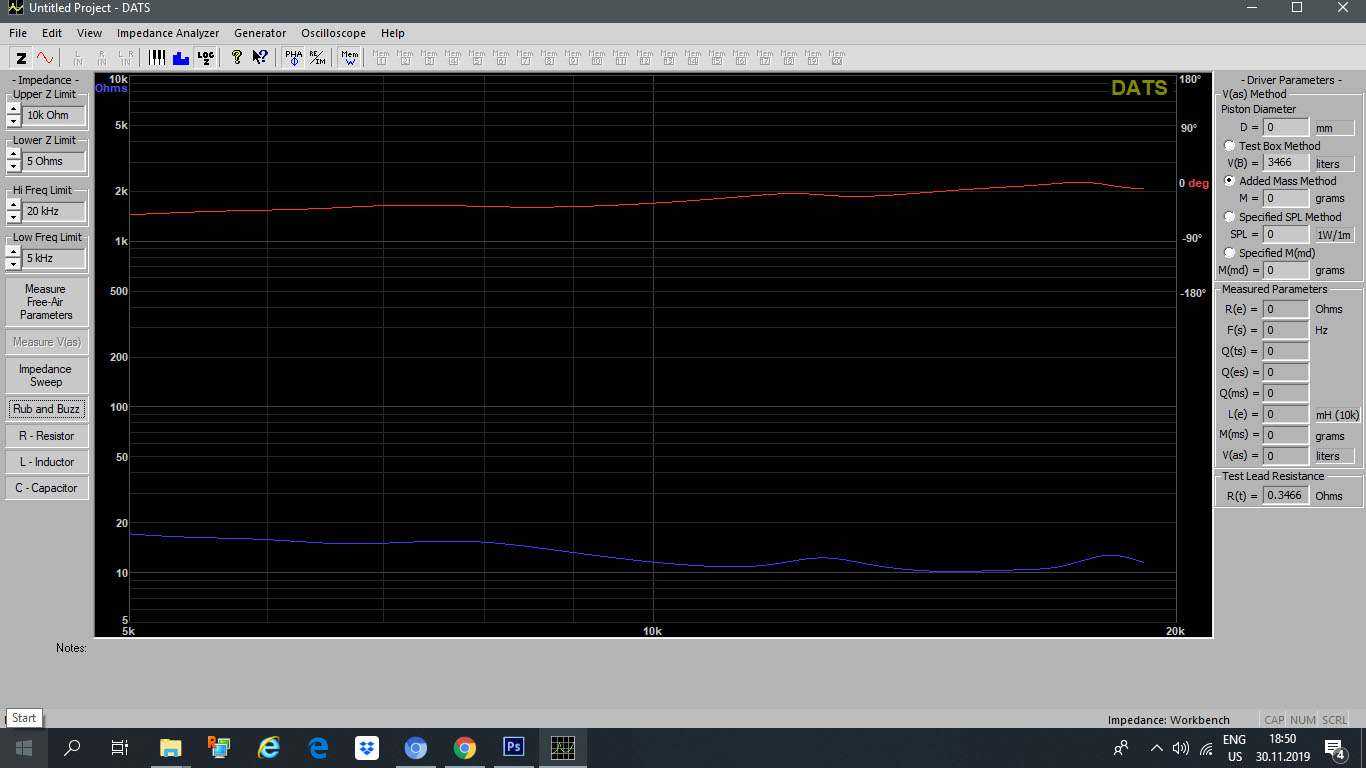

neskor Napisano Novembar 30, 2019 #11233 Napisano Novembar 30, 2019 Yamaha 4281b pristiglo dejanco32, djmilicic and krca44 je reagovao/la na ovo 3

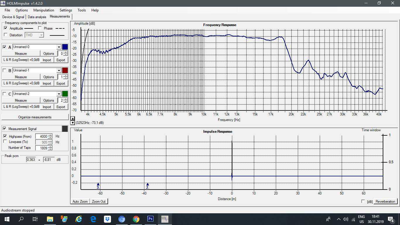

neskor Napisano Novembar 30, 2019 #11234 Napisano Novembar 30, 2019 RAW merenja prophet je reagovao/la na ovo 1
prophet Napisano Novembar 30, 2019 #11236 Napisano Novembar 30, 2019 RAW merenja Lepo. Sa kojom vrednoscu konda si merio?Jos da ti je par ovih:https://audio-heritage.jp/YAMAHA/unit/ja-6681.htmlSent from my SM-J530F using Tapatalk
neskor Napisano Novembar 30, 2019 #11237 Napisano Novembar 30, 2019 1 hour ago, prophet said: Lepo. Sa kojom vrednoscu konda si merio? Jos da ti je par ovih: https://audio-heritage.jp/YAMAHA/unit/ja-6681.html Sent from my SM-J530F using Tapatalk Sam driver u sebi ima kond od nekih 16uF, ako se dobro secam, kao DC zastitu. Za ovo merenje sam koristio 2,2uF Inace ovaj drajver se koristi za opseg iznad 7K
prophet Napisano Novembar 30, 2019 #11238 Napisano Novembar 30, 2019 Da, poznata je cinjenica da je to visokotonac. Hvala na odgovoru.

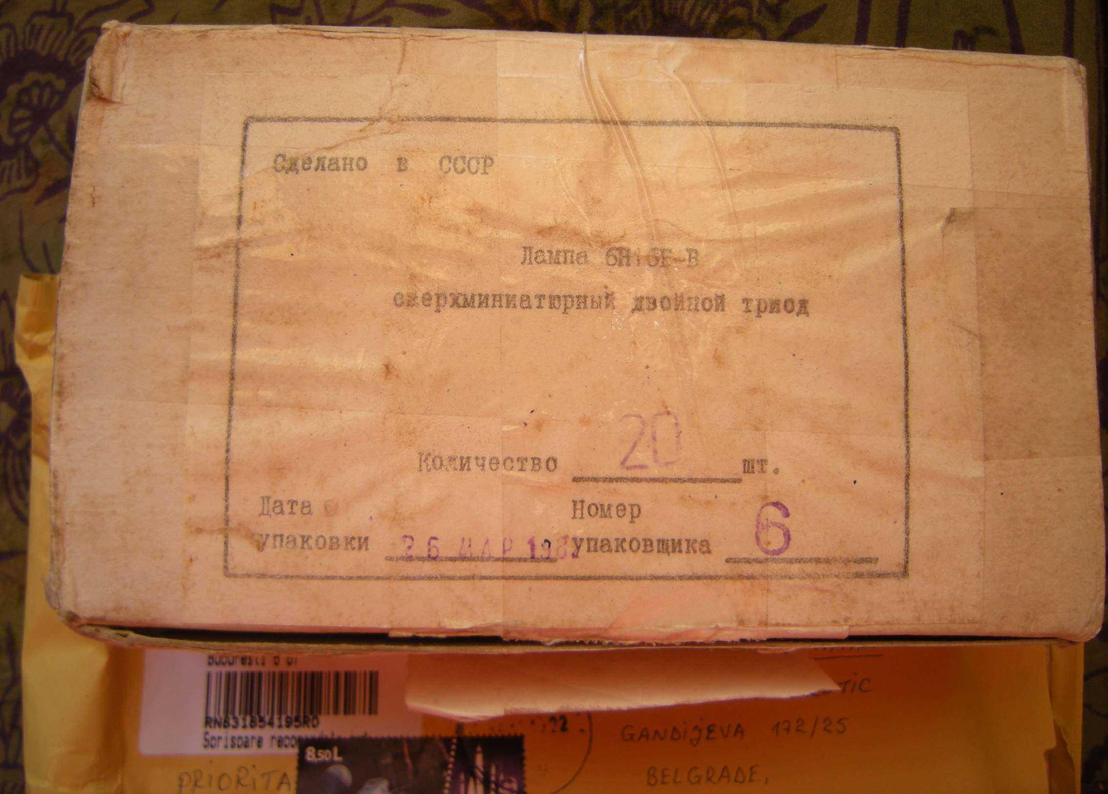

krca44 Napisano Decembar 1, 2019 #11239 Napisano Decembar 1, 2019 6n16b-v x16 kom mutayu, Superhik and vladd je reagovao/la na ovo 1 2
krca44 Napisano Decembar 1, 2019 #11240 Napisano Decembar 1, 2019 Da ne bude samo kutija, evo kako izgledaju, slikica jednog loseg lota ( sve razlicita godista ) dok nisam nasao kutiju Cevi bi trebale biti za ovo, kad dodje na red : https://www.diyaudio.com/forums/analogue-source/242855-mini-phono-preamp.html vladd and dejanco32 je reagovao/la na ovo 1 1
vladd Napisano Decembar 1, 2019 #11241 Napisano Decembar 1, 2019 Smislice se lep mehanicki nosac za te lampice, nije sjajno da su vertikalne i da stoje samo na nozicama. krca44 je reagovao/la na ovo 1
krca44 Napisano Decembar 1, 2019 #11242 Napisano Decembar 1, 2019 Phono moze da se uradi kao sto je dato na linku, pcb ali ja bih probao na universalnoj plocici sa rupama i zicanom vezom... samo jos ne znam da li cu to umeti... no videcemo kad dodje vreme, prvo da zavrsim onaj koji radim. vladd and djmilicic je reagovao/la na ovo 2
