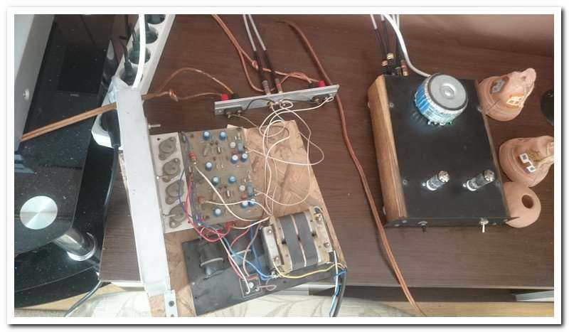

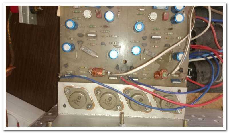

Stigao poklon ,daska pa proba.Dobro radi samo brunda li brunda sad ili masa ili trafo ce vidimo.Rad jednog drugara pre dosta godina pa da ga ozivimo.Probao sa tri pred pojacala ali isto ,mislim da je problem masa,moze neki savet ako ima neko volje.:dodo:

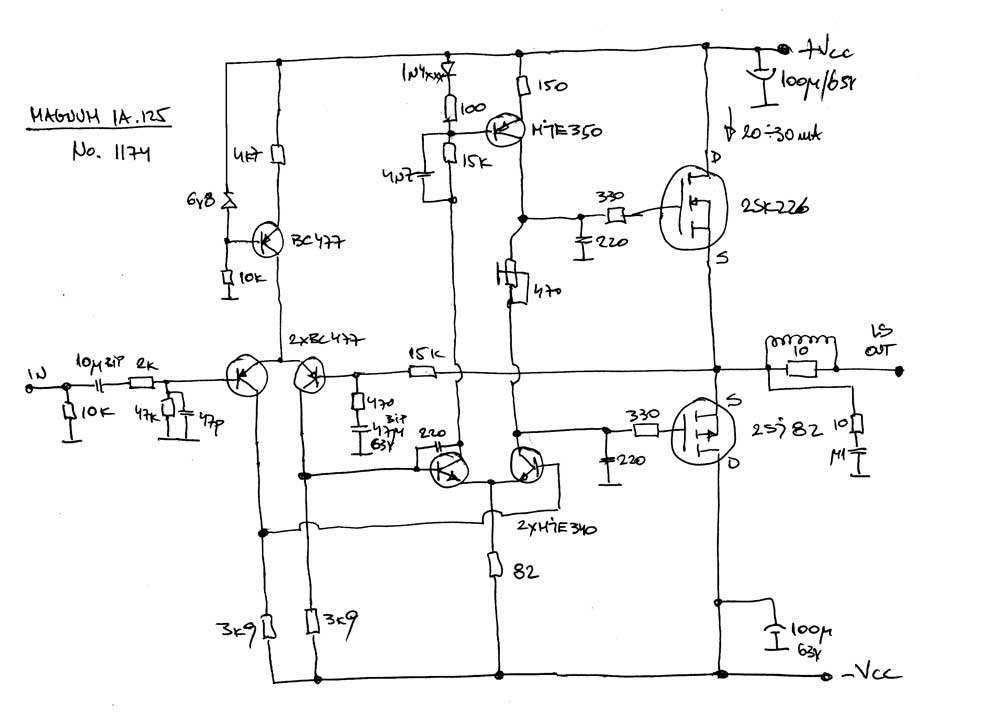

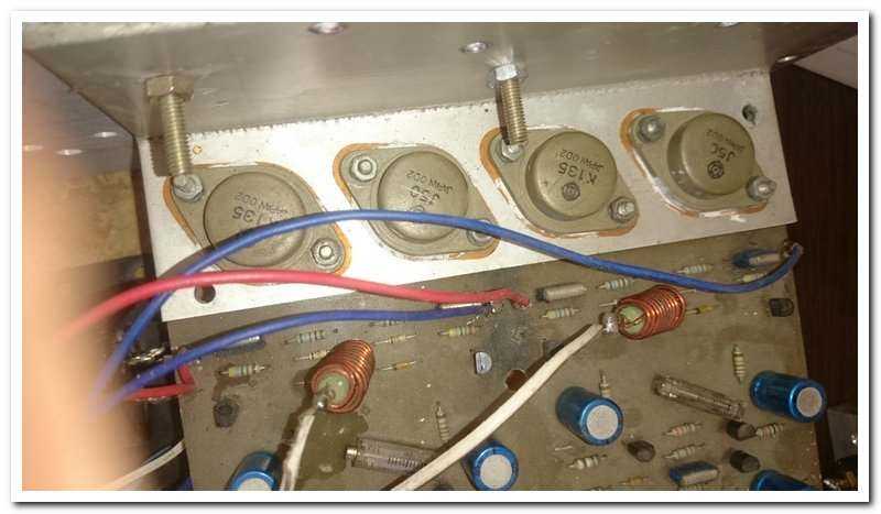

Izlazni tranzistori su dobri, uzmi njih ostalo baci. Možeš napraviti vrlo jednostavno pojačalo sa tim , Magnum MF125. Imam MJE340/350 koliko hoćeš daću ti par komada (imam uparene i neuparene), ulazne nađi neke slične BC477 su obsolete. Komplikovanije i bolje zvučeće pojačalo ti je mini Cresendo, ali trebaju ti PCB i puno više delova, a ovo jednostavnije je generic Hitachi šema i može na protoboard da se skocka, a svira pristojno i ne osciluje. Ulazni kondenzator stavi 4,7uF blok, a umesto 10k na ulaz stavi 47k i umesto 47pF stavi 100-200pF. Otpornik 15koma kod MJE350 premošten sa 4n7 treba da bude 2W MOX, sve ostalo 0,6W MF. Imaš i drugih varijanti sa tim izlaznim tranzistorima, ali Magnuma sam čuo i zato ti kažem da je solidno (MF150 ista ova šema samo sa dva para izlaznih). Ima malo oštriji i hladniji zvuk, ali kad ispred staviš neku lampu u vidu buffer-a to ti je taman kako treba. Izlazni su ti isti, samo su kod Magnuma varijante u plastičnom kućištu. 330 oma što bliže gejtu, nikakve žice između drfiver i gejta, što kraći vodovi i nema problema sa oscilovanjem.
Za MJE 340/350 ne trebaju hladnjaci
Napon napajanja plafon +-50V.
Ulazni par mora biti uparen zbog offset-a na izlazu. Može recimo MPSA 56, oni su 80V.
I onaj 47 uF bip. je mali treba recimo 2kom. 470uF back to back staviti.
Eto vidiš saveta, Nixie i Coltrane problem mase rešavaju tako što bace pojačalo, uzmu izlazne tranzistore i naprave novo pojačalo :msn-rofl: :msn-rofl:
Mićo, probaj naći koliko masa ide do PCB-a. Ako ide dva ili više, na ovaj ili onaj način, otkačinji jedan po jedan i posmatraj šta se dešava.
Recimo evo ovako, sad sam pogledao detaljno sliku:
Ne bi smelo ovako da se vodi masa. Napravi nov, tj. definiši CTM (centralnu tačku mase, ako već nema). Najbolje na ispravljaču gde se spaja plus i minus od filtarskih elektrolita.
Onda ove minuse izlaza za zvučnik vodi direktno do te tačke, 2 posebna kabla.
Jedan kabl od minus RCA ulaza odlemi (baci) a drugi odvedi na CTM.

Hvala svima na savetima al pojacalo necu baciti zato sto je to drugar radio sa nekom  semom koju je on smislio davno-on je elektronicar i to dobar i sto imam ja dosta pojacala ali hocu ovo da radi.Znam ja da ni trafo nije dovoljan sa 24 v nego teba 35 v i kondovi su polovni sa 8600 mf ali brujanje je sigurno masa pa cu morati to resavati.Pojacalo dobro radi i daje veoma dobar ton ,imam ja Crescenda pa znam kako zvuci a ovo je nesto sto ne poznajem.Samo da resim masu pa cu ja njega upakovati pa ce mozda i svirati na nekom Faku ako i bude vise okupljanja.Nemam semu a i ne treba jer radi samo sto brunda ko bumbar .Ne   voli predpojacala sa velikim pojacanjem i najbolje mu lezi ecc82. Toliko od mene kad budem nesto radio ce se javim.:hi:

Po izgledu PCB, liči mi na generic Hitachi shemu. Uporedi je sa Magnumom ako te ne mrzi, meni deluje vrlo slično.
Trebalo bi da budu na svakom kanalu dve GND konekcije na PCB, jedna kod izlaza (zobel i mali elektroliti) i jedna kod ulaza (prvi diferencijalni par), i obe idu na centralnu tačku između dva filterska elektrolita, gde se vezuju minus od zvučnika i centralni izvod trafoa.
Ta centralna tačka se može uzemljiti na šasiju neposredno ili posredno (NTC, antiparalelne diode, R+C paralelno itd.). Kod Magnuma je ta tačka uzemljena na šasiju preko blok kondenzatora 0,22uF. Širmovan kabal ide od ulaza na PCB do činčeva na šasiji koji su obavezno izolovani od šasije. GND činča je vezan na širm kabla, a može se dodatno vezati na šasiju u blizini činča preko otpornika 50oma ili kondenzatora 0,1uF.
Brum može biti posledica nekog lošeg elektrolita na PCB, imaš verovatno neke u napajanju,  u Magnumu ih nema ali kod većine šema ima RC filtracija za napajanje sitnih tranzistora, kao kod Apexa.
@NIXIE nisam jos nista radio a brum je simetrican na oba kanala i istog inteziteta pa zato mislim da je problem u masi.Ce vidim sutra pa javim.
Proveri i filterske elektrolite, grec, sve čega se setiš. Cresendo/mini Cresendo ti naj bolje sviraju od tih pojačala iz tog doba sa Toshiba mosfetovima.
@NIXIE imam crescenda milenijuma imao i mini crescenda i znam kako to radi.Hvala ti na svemu kao i Alexu, video sam da je masa od zvucnik zalemljena na ulaz pa cu prvo to probati pa javim.

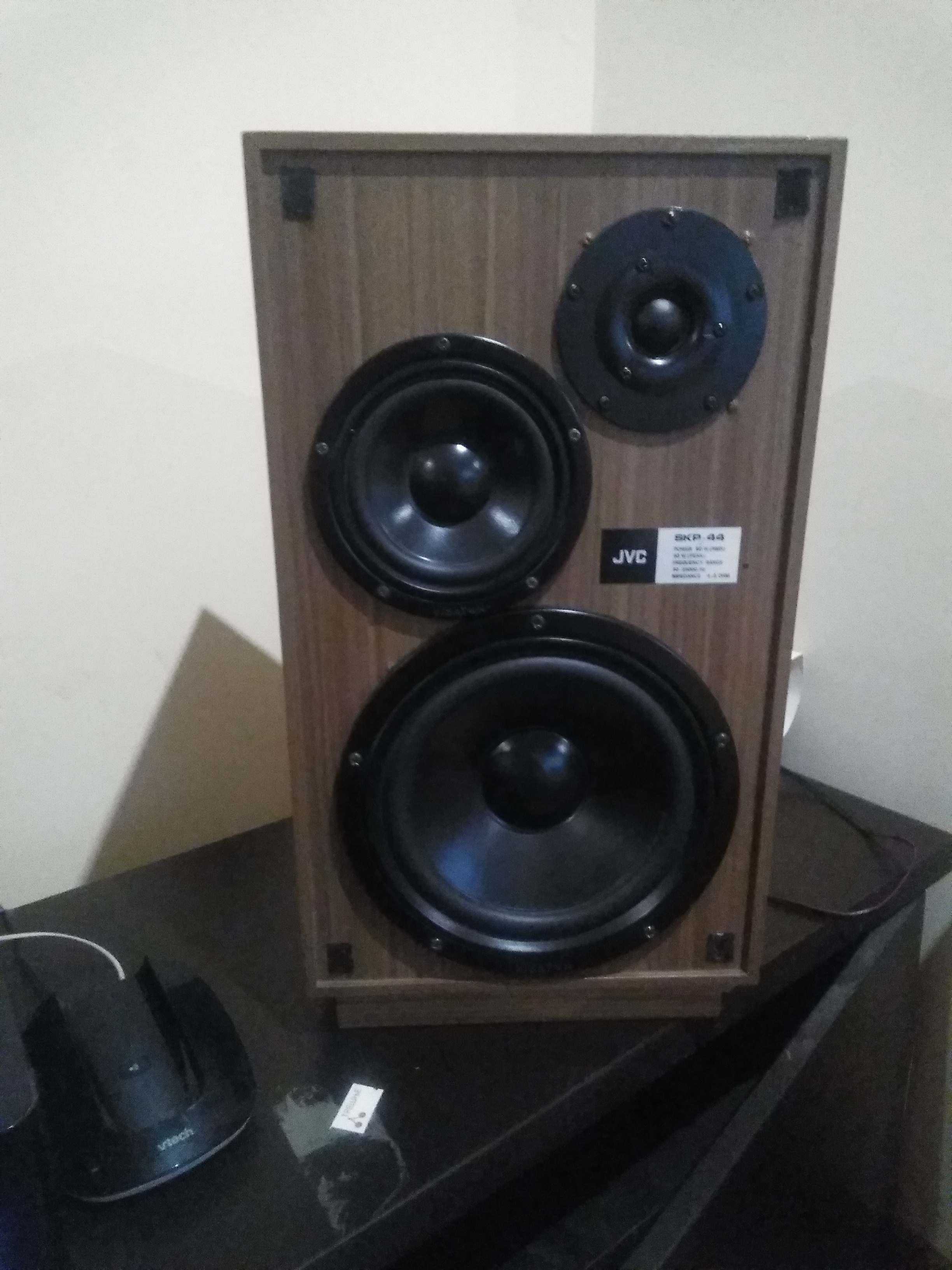

Prvo da se zahvalim kolegi Alexu:worship:, koji je našao na oglasima ove zvučnike i preporučio mi.
Kutije su JVC, bas i srednji su visaton, visoki je najslabija karika neki Sal.
Predobro sviraju  scena, spektar i dinamika i sve ostalo je neuporedivo bolje od konfekcijskih warfedale. Što je još bitnije otvaraju mogućnost za dalju samogradnju i unapredjenja. Slušaću ih par meseci ovako a onda idemo dalje.
Nisam, prodavac mi je savetovao da su visokotonci slabi i  najeftiniji, da bi mogli da se zamene, ali otom potom. Planiram da u budućnosti idem na dvosistemac kao legendarni član Vladac, pa će najverovatnije biti isto visaton.
Najjača je cena, prodavac očigledno nije znao šta prodaje, ili mu je bilo hitno.
Uglavnom, dve cele kutije (4 kršena drajvera, skretnica ma kakva da je, kutija) po ceni jednog novog bas drajvera :D
