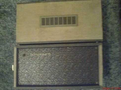

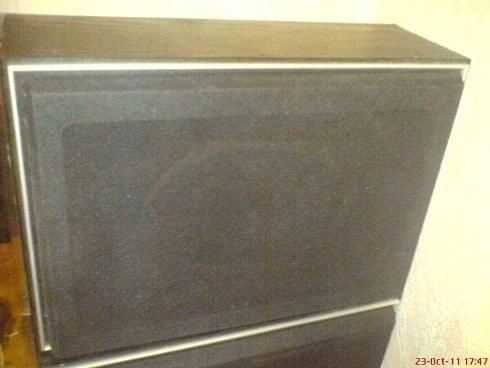

Maloprije stigli. Idem sad ponovo pročitati temu :guitarplayer: ........................................................................................................................................................................................................................Nevjerojatno da su bili na oglasniku 3-4 mjeseca i nitko nije pitao za njih. Ja sam ih nakon čitanja ove teme. Hvala tebi i Zeru...
Čestitam! Izgledaju još bolje od mojih!Slobodno napravi sve kako je mi Zen savjetovao - sigurno fercera!I da, nema potrebe da zahvaljuješ meni - Zen je čovjek koji je te drivere otkrio još prije puno godina i pisao o njima i ovdje i na bigdiya. Tako sam ih i ja našao. ;)Crni, da, i u stock formi nisu loši, ali ovako su još bolji - provjereno! Izbacivanjem srednjotonca i predavanjem više posla tom famoznom Iskrinom 8-incheru je zvučnik prodisao! Dobio nekakvu "opipljivu", ili da kažem organsku kvalitetu zvuka.Kao da napraviš usporedbu između dobre svježe pečene rakije i one koja je odstajala puno godina zakopana čekajući da se sin oženi. ;)
