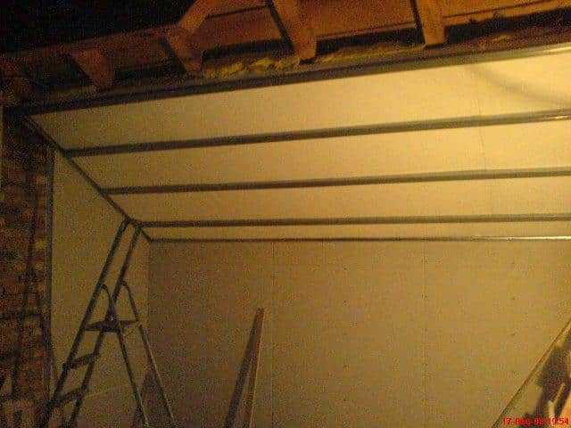

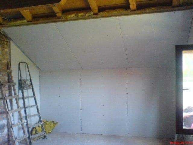

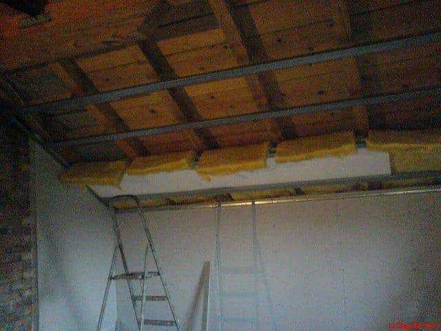

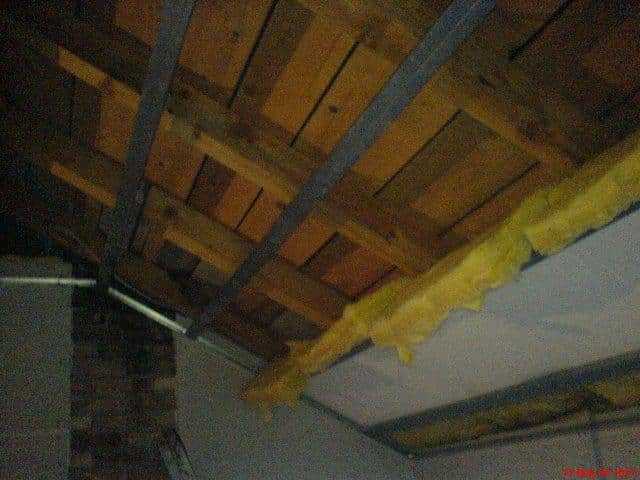

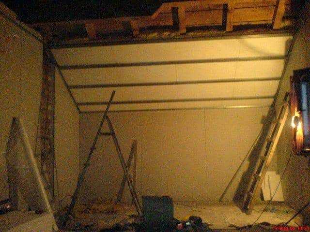

znam da je off,ali urađena je greška tim presovanjem. vuna treba da je onolika koliko se sama raširi i tek tad ima na etiketi navedena svojstva. bolji efekat bi bio korištenjem 10cm mineralne vune između greda i 5cm stiropola kompaktno složenog ispod greda,ovako:

iznad vune je 2cm vazdušnog prostora predviđenog za nesmetano cirkulisanje zagrijanog vazduha(i zamjena hladnijim),ispod samog stiropola još vazduha do paropropusnog-vodonepropusnog najlona za visinu samog profila. sve to radi jako dobro,i odlično drži unutrašnju temperaturu i ljeti i zimi.

Ne znam kako kod vas, ali meni je sada na cca 70m2 u potkrovlju, dovoljna mala kalorifer duvalica za dogrevanje, loži se u prizemlju (u potkrovlju nema drugih grejnih tela do tog jednog prenosivog kalorifera). Ah, i to. Pre izoliranja krova (2009) u zimskom periodu smo trošili oko 15m3 za grejanje, posle izoliranja, oko 8m3. Ko mi kaže da to ne valja, može slobodno da o trošku sopstvenog vremena i para dođe i uradi onako kako smatra da bi bilo bolje. :P
teško da ćeš naći odziva... :P:) a i ne treba ti.
ne sumnjam,mada više je bolje u ovom slučaju samo do određene granice. koliko se troši na grijanje potkrovlja zavisi i od toga da li je i kako izolovan sam pod. o tome bi mogli porazgovoriti-naročito oko izolovanja samog krova ali nećemo pošto se radi o temi druge vrste. i sam sam amater po tom pitanju,bez nekih fakulteta ali suvom gradnjom sam se bavio deset godina i boravio sam pod raznim uslovima i ispod svakakvih izolacija iznad knaufa/rigipsa. ako se nađe pogodna tema...
