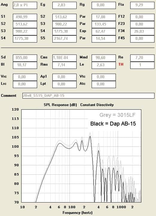

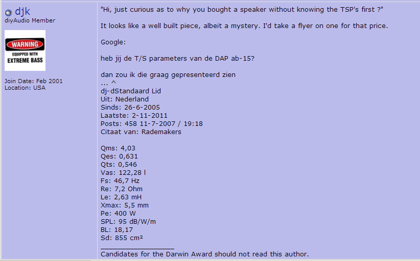

zerowaf Napisano Oktobar 2, 2012 Autor Share #108 Napisano Oktobar 2, 2012 Ipak je bigdiya najbolji izvor podataka!AndrewT tvrdi da je to Dutch company, a objavljeni su i TSP za sličnu DAP 15-icu, pa ako MB15 nije dobar možda AB15 je. Link to comment Podeli na ovim sajtovima More sharing options...
Zen Mod Napisano Oktobar 2, 2012 Share #109 Napisano Oktobar 2, 2012 ovome Le zabranjuje da se stavi u istu prostoriju sa Iskrommozda da radi boooooom boooooooom , ali nista drugo:rofl: Link to comment Podeli na ovim sajtovima More sharing options...
zerowaf Napisano Oktobar 2, 2012 Autor Share #110 Napisano Oktobar 2, 2012 ovome Le zabranjuje da se stavi u istu prostoriju sa Iskrommozda da radi boooooom boooooooom , ali nista drugo Link to comment Podeli na ovim sajtovima More sharing options...
