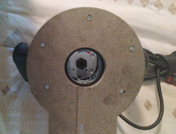

shonne Napisano Novembar 23, 2022 Autor #1259 Napisano Novembar 23, 2022 Stiglo... jos da naucim kako se sa ovim radi

shonne Napisano Novembar 23, 2022 Autor #1262 Napisano Novembar 23, 2022 8 hours ago, Brijac said: Pazi da ne ostanes bez prsta 😁 Kako mislis da ostanem bez prsta? Ovo nije toliko komplikovano raditi sa njom. Sad samo da lepo postavim na sablon za sestar. 🤗

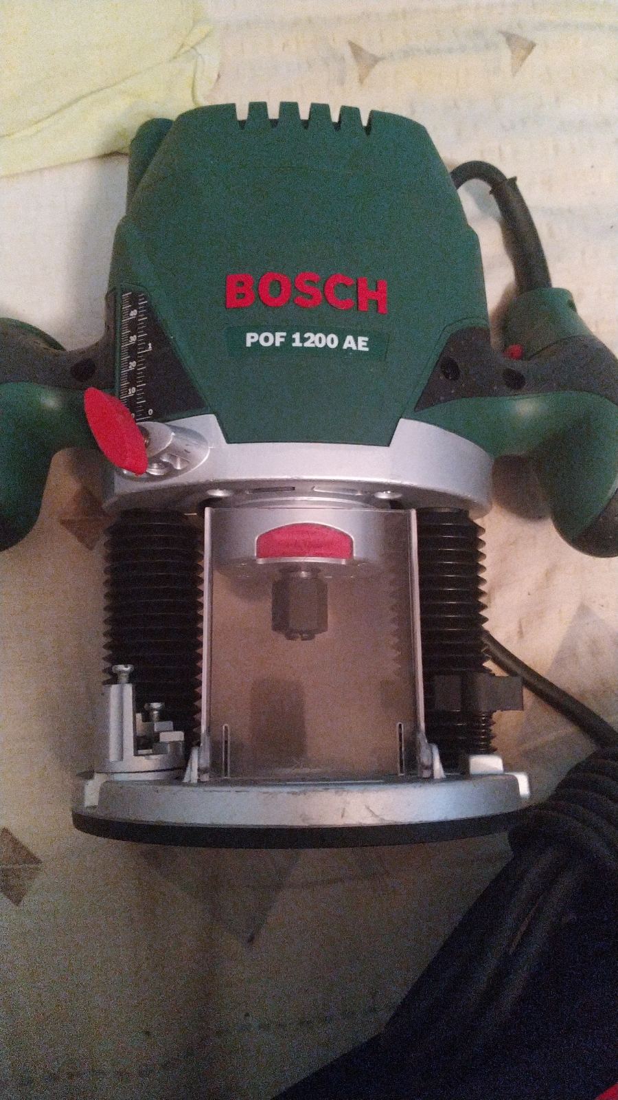

shonne Napisano Novembar 24, 2022 Autor #1267 Napisano Novembar 24, 2022 @Stale, al moze ovako? Koja je reagovao/la na ovo 1

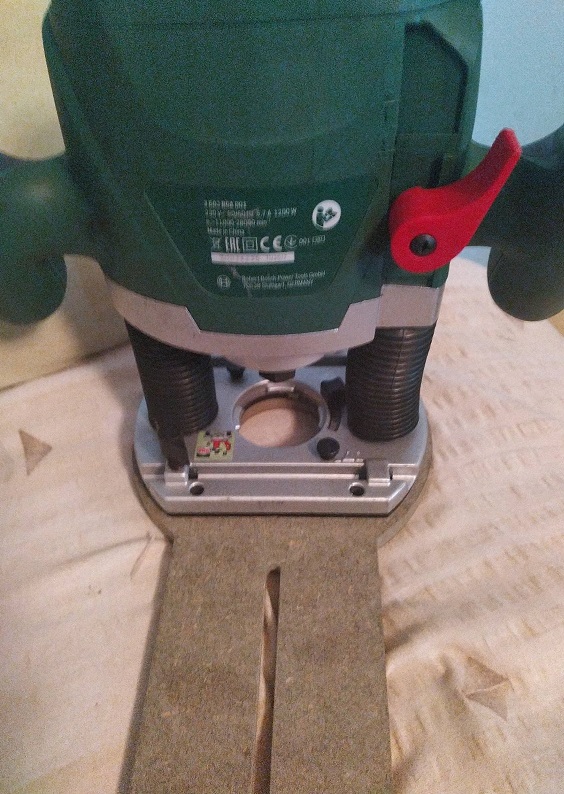

shonne Napisano Novembar 24, 2022 Autor #1268 Napisano Novembar 24, 2022 Sad da odradim metalni klizac i da nadjem neka dobra glodala. Ima te li nesto da se preporuci, zahvat od 8mm... Ovako nesto mi pada na pamet. Glodalo ravno, prečnik 12 mm, radna dužina 32 mm, Bosch | ProAlat PROALAT.CO.RS Glodalo ravno, prečnik 12 mm, radna dužina 32 mm, Bosch Prihvat 8 mm D1 12 mm L 32 mm Bosch… Glodalo za kanale radna dužina 20 mm, prečnik 10mm, Bosch | ProAlat PROALAT.CO.RS Glodalo za kopanje kanala radna dužina 20 mm, prečnik 10mm, Bosch Prihvat 8 mm, D1 10 mm, L 20 mm, G 51 mm…
ManicP Napisano Novembar 24, 2022 #1269 Napisano Novembar 24, 2022 (izmenjeno) Shonne, ako obrađuješ puno drvo onda i kvalitetna glodala. Za ivericu i medijapan kupi jeftina, tupe ih prilično brzo bez obzira na kvalitet. Uzimao sam ona zelena u WobyH, malo sporije vođenje i u više prolaza završe posao. Samo strpljivo. Zaštita za oči, uši i pluća se podrazumeva, preporučljiv je usisivač. Rukavice, predugi rukavi, garderoba koja landara ni u ludilu sa stolarskim mašinama, brusilicom, strugom i uopšte gde su pokretni delovi. I da, taj šestar pojede dosta radne visine glodalice. Nemoj da se iznenadiš ako ti radna dubina glodanja bude ispod 18mm pa mora da se reže rupa sa obe strane. Doterao sam glodala sa prihvatom 8mm i 50mm radne dužine zbog toga sa dalekog istoka. Manja brzina, plići prolazi i samo polako, nema problema. Izmenjeno Novembar 24, 2022 od ManicP shonne, Brijac and Aleks je reagovao/la na ovo 3
Stale Napisano Novembar 24, 2022 #1270 Napisano Novembar 24, 2022 pre 2 časa, shonne reče @Stale, al moze ovako? Odlicno.😀
Stale Napisano Novembar 24, 2022 #1271 Napisano Novembar 24, 2022 Samo polako i pazljivo.Ne grabi puno sa dubinom po mm.Da ne izgoris alatku i nema forsiranja.Bosch su ok.Treba mnogo vise da platis za nesto bolje.I ja koristim bosch uglavno.
shonne Napisano Novembar 24, 2022 Autor #1272 Napisano Novembar 24, 2022 1 hour ago, ManicP said: Shonne, ako obrađuješ puno drvo onda i kvalitetna glodala. Za ivericu i medijapan kupi jeftina, tupe ih prilično brzo bez obzira na kvalitet. Uzimao sam ona zelena u WobyH, malo sporije vođenje i u više prolaza završe posao. Samo strpljivo. Zaštita za oči, uši i pluća se podrazumeva, preporučljiv je usisivač. Rukavice, predugi rukavi, garderoba koja landara ni u ludilu sa stolarskim mašinama, brusilicom, strugom i uopšte gde su pokretni delovi. I da, taj šestar pojede dosta radne visine glodalice. Nemoj da se iznenadiš ako ti radna dubina glodanja bude ispod 18mm pa mora da se reže rupa sa obe strane. Doterao sam glodala sa prihvatom 8mm i 50mm radne dužine zbog toga sa dalekog istoka. Manja brzina, plići prolazi i samo polako, nema problema. Ne bi trebalo da bude problem oko dubine. Radni prostor ove glodalice, tj pokretljivost glave je oko 55mm. ManicP je reagovao/la na ovo 1

ManicP Napisano Novembar 24, 2022 #1274 Napisano Novembar 24, 2022 3 hours ago, shonne said: Ne bi trebalo da bude problem oko dubine. Radni prostor ove glodalice, tj pokretljivost glave je oko 55mm. Koristim istu glodalicu za ove poslove, videćeš već. Podrazumeva se da je glodalo u čauri dovoljnom dužinom.

shonne Napisano Novembar 24, 2022 Autor #1276 Napisano Novembar 24, 2022 3 hours ago, ManicP said: Koristim istu glodalicu za ove poslove, videćeš već. Podrazumeva se da je glodalo u čauri dovoljnom dužinom. Sa kojom debjinom ploce sestara si radio? Nesto nabrzaka presao tvoj post ali nisam video taj podatak...
