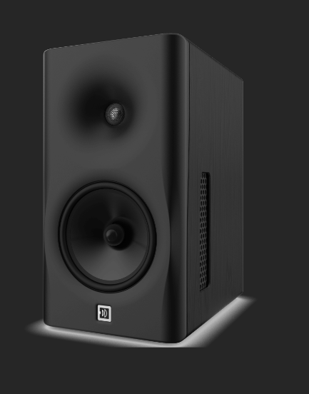

shonne Napisano Oktobar 23, 2022 Autor Share #1201 Napisano Oktobar 23, 2022 (izmenjeno) Sta je momci cardioid? 🙃 Izmenjeno Oktobar 23, 2022 od shonne Link to comment Podeli na ovim sajtovima More sharing options...
shonne Napisano Oktobar 23, 2022 Autor Share #1202 Napisano Oktobar 23, 2022 8c - Dutch & Dutch DUTCHDUTCH.COM 8c. Accurate. Adaptive. All-in-one. Overview. Completely accurate music reproduction requires more than a thoroughly optimized speaker. It requires a speaker that works together with the acoustics of the listening room. The 8c is... Link to comment Podeli na ovim sajtovima More sharing options...
Zen Mod Napisano Oktobar 23, 2022 Share #1203 Napisano Oktobar 23, 2022 19 minutes ago, shonne said: Sta je momci cardioid? 🙃 nisi valjda poco da se palis na vel'ke membrane? jbte, to nije u modi lepo sebi kupis D Class amp, Boenicke naslazes jedno ses para po sobi i bogtevido Link to comment Podeli na ovim sajtovima More sharing options...

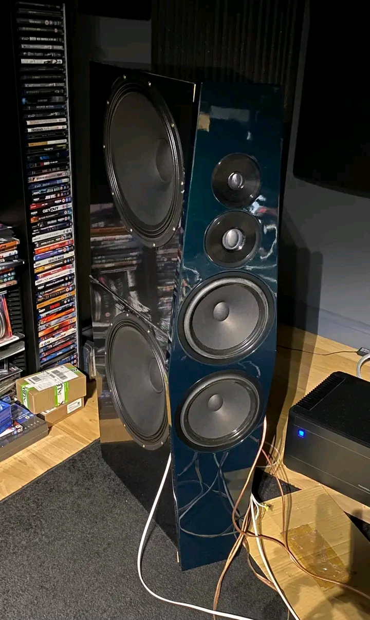

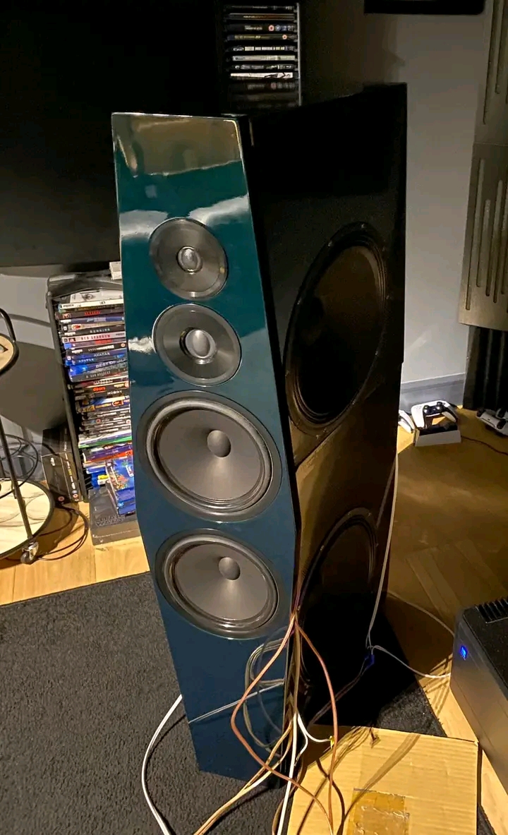

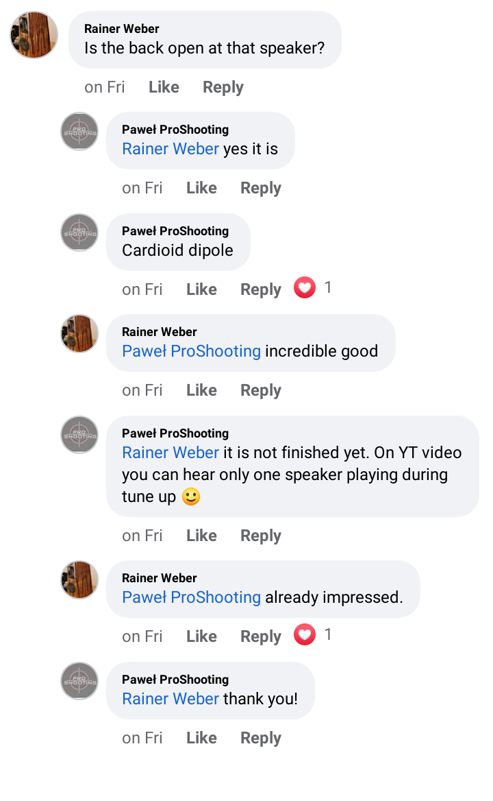

shonne Napisano Oktobar 23, 2022 Autor Share #1204 Napisano Oktobar 23, 2022 Pratim vesti, gledam sta drugi rade... covek napisao open baffle...cardioid. Prvi put cujem!!! Link to comment Podeli na ovim sajtovima More sharing options...
Koja Napisano Oktobar 23, 2022 Share #1205 Napisano Oktobar 23, 2022 Nisam baš siguran što su napisali cardioid, verovatno se frljaju sa terminima. To je kriva kojom može da se opiše padanje signala off-axis, ali nije nužno da se poistoveti sa open baffle. Apropo tih zvučnika, deluju još jedni od onih "koliko najskupljih drajvera može da se natrpa u jednu kutiju", stim što od tog materijala može da ispadne dobar zvučnik. Sem što su mi te elipsaste membrane pojam ružnoće. Link to comment Podeli na ovim sajtovima More sharing options...
prophet Napisano Oktobar 23, 2022 Share #1206 Napisano Oktobar 23, 2022 (izmenjeno) 1 hour ago, shonne said: Pratim vesti, gledam sta drugi rade... covek napisao open baffle...cardioid. Prvi put cujem!!! Carďioid je patern zracenja basa u dipolu. Na stranu sto i ovde o tome pisemo barem 10-ak godina. A i ne umeju ljudi da iskoriste prednosti koje im pruza. Inace, gledaj sa rezervom te strucnjake po fb grupama. Poprilicno limitirani, mislim na admine. U clanstvu ima ljudi koji poznaju materiju. Izmenjeno Oktobar 23, 2022 od prophet Link to comment Podeli na ovim sajtovima More sharing options...
shonne Napisano Oktobar 23, 2022 Autor Share #1207 Napisano Oktobar 23, 2022 (izmenjeno) 25 minutes ago, prophet said: Carďioid je patern zracenja basa u dipolu. Na stranu sto i ovde o tome pisemo barem 10-ak godina. A i ne umeju ljudi da iskoriste prednosti koje im pruza. Inace, gledaj sa rezervom te strucnjake po fb grupama. Poprilicno limitirani, mislim na admine. U clanstvu ima ljudi koji poznaju materiju. Da li se cardioid odnosi samo za bass jedinice ili je to uopste povezano za namenski tip kutije? Ja koliko video Dutch je radio kutiju sa mid i visokim a sa strane ima rupa, koja verovatno nije transmisija. Ktema isto tako na mid podrucje ima rupu... 26 minutes ago, Koja said: Nisam baš siguran što su napisali cardioid, verovatno se frljaju sa terminima. To je kriva kojom može da se opiše padanje signala off-axis, ali nije nužno da se poistoveti sa open baffle. Apropo tih zvučnika, deluju još jedni od onih "koliko najskupljih drajvera može da se natrpa u jednu kutiju", stim što od tog materijala može da ispadne dobar zvučnik. Sem što su mi te elipsaste membrane pojam ružnoće. Kojo, nije vezano ovde sa slike koji su drajveri u pitanju...skroz nebitno 🤗 Vec sam nacin postavljanja tipa zvucnika. 🙃 Izmenjeno Oktobar 23, 2022 od shonne Link to comment Podeli na ovim sajtovima More sharing options...
shonne Napisano Oktobar 23, 2022 Autor Share #1208 Napisano Oktobar 23, 2022 Kazu mi da drugacije zraci zvuk u prostoru. Da ide i iz tih rupa, drugacija fizika zracenja u prostoru. Link to comment Podeli na ovim sajtovima More sharing options...
shonne Napisano Oktobar 23, 2022 Autor Share #1209 Napisano Oktobar 23, 2022 Ako sa br, transmisijom, radi samo fr response...sa ovim nacinom, se radi i power r, directivity...ono malo sto skretnica i dsp ne mogu. Link to comment Podeli na ovim sajtovima More sharing options...
shonne Napisano Oktobar 23, 2022 Autor Share #1210 Napisano Oktobar 23, 2022 Nasao...hvala momci. Uvek ste bili od pomoci 😁😛💪 https://www.diyaudio.com/community/threads/resistive-port-cardioid-active-speaker-insipired-by-d-d-8c.369939/ Link to comment Podeli na ovim sajtovima More sharing options...
